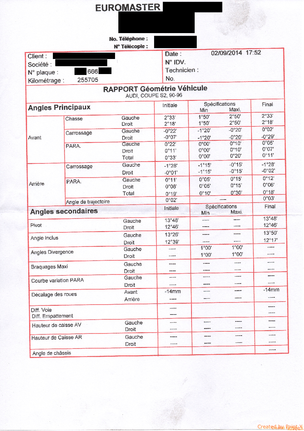

Voila le rapport de ma géo:
G%C3%A9o%20Audi%20Coup%C3%A9.jpeg?psid=1
Je suis pas un expert mais pour moi y'a un écart entre ta doc et les cote donné dans ma géo. Les géo de Coupé et de S2 ne doivent pas être les mêmes...

c'était quoi comme appareil ? relié par câble ou par laser ?
Dans ma région, j'ai essayé 3 endroits dans un laps de temps très court, les trois endroits affichaient des infos différentes !
Le mec n'a en tout cas pas cherché à ce que les valeurs soient identiques entre droite et gauche, ce qui est assez lamentable !
Bonne question, je pense que c'était par câble.
Oui c'est ce que je me suis dis aussi, après ne m'y connaissant pas assez je n'ai pas poussé plus loin mais ça m'a surpris.
Je pense que je vais être bon pour en refaire une...
Modifié par Greg House
Gauche arrière, il est hors tolérance...
En gros tu as une roue droite et l'autre penchée ?!
Enfin, ça sent le contrôle fait avec les lunettes à soleil et les mouffles !
:lol:
Le droit aussi d'ailleurs, comme l'avant gauche, si ils ont pris les bonnes référence ce qui est loin d'être certains. ça commence a faire beaucoup d'erreurs potentielles
J'y ai pensé mais plus de 4 mois après je pense qu'il vont me dire que c'est un peu tard.
