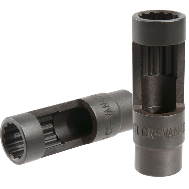

On m'a niqué un de mes amortisseurs en le serrant sans la douille spécifique qui est ouverte afin d'y placer une clé allen,
et finalement, la vrai douille coûte même pas plus cher que la même douille en version standard (fermée)

Ben si on a pas cette douille ouverte, en serrant l'amortisseur tourne à l'intérieur et bouffe les joints qui sont dans le tube...
On entend très bien la différence de fonctionnement entre les deux désormais !
Parce que le premier, ce con la serré à la boulonneuse et le deuxième, je l'ai surveillé et il l'a fait avec une clé 12 pans et une allen...

Alors oui en serrant l'amorto comme cela, le joint prend une baffe dans la gueule. C'est pas pour rien qu'il y a de quoi mettre une clé allen dans la tige fileté pour éviter la rotation.

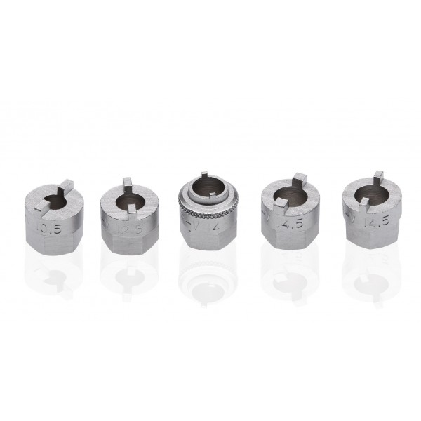

Sinon il y a quand même plus simple et surement moins coûteux que cette douille c'est cela :
Clé à pipe débouchée
Oui, la clé à pipe ouverte, c'est ce que j'utilise.
Par contre je vais acheter la douille à ergots, actuellement je suis avec un outil "home made", qui commence à fatiguer
C'est sur que quand on peut le faire soit même y'a rien de mieux. On sait comment le travail est fait et en plus on a la satisfaction de l'avoir fait soit même.
Avec la douille on peut faire le serra à la dynamomètrique, avec une clé, on serre, mais on est pas préci, et comme en général on sert plus qu'il n'en faut, c'est le roulement dans le silent-bloc du haut qui ramasse !
