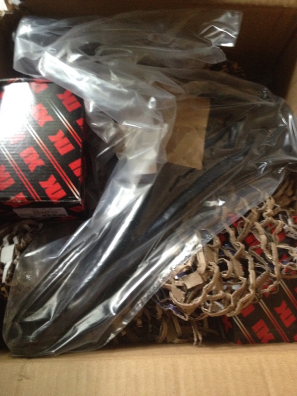

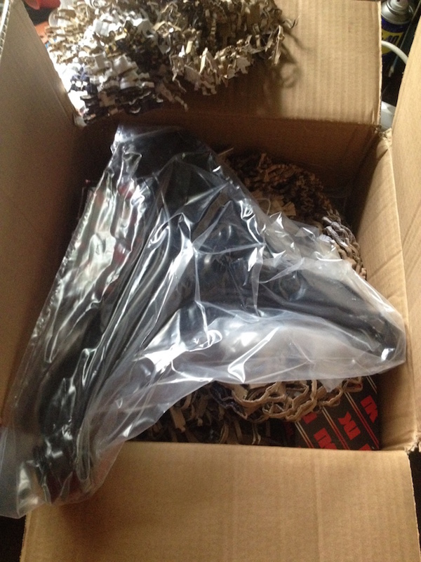

J'ai bien reçu les pièces:
thumb_IMG_0528_1024.jpg?psid=1
thumb_IMG_0530_1024.jpg?psid=1
Rien à redire, la qualité à l'air au rendez-vous. Colis bien emballé accompagné de la facture et livraison rapide (6 jours après la commande, avec 3 jours chaumé entre les deux (we +1 jours férié)).
