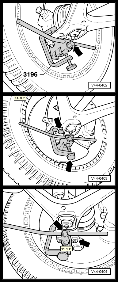

Tu connais cet outil, tu l'as déjà vu ?
Dis-moi que dans les endroits que tu connaîs, où ils font des géomètries, ils l'ont ?

Je n'ai pas eu le privilège d'avoir vu cet outil de mes yeux.
Néanmoins j'en connais l'utilité et le fonctionnement.
Il sert pour le réglage de l'angle de carrossage sur la voiture, lors d'un contrôle de géométrie
Je m'explique :
La rotule est maintenue par 3 boulons qui passent par des trous oblongs ce qui permet de déplacer cette rotule vers l'intérieur ou vers l'extérieur du véhicule.
Pour modifier cet angle de carrossage il faut desserrer les 3 écrous de la rotule.
Les roues du véhicule étant posé en centre sur des coupelles mobiles, le desserrage de ces 3 écrous va libérer la rotule qui va glisser inévitablement en buté vers l'extérieur sous l'effet du poids et de l'appui du véhicule.
Il devient ensuite pratiquement impossible de repousser manuellement la rotule vers l'intérieur. (Réglage impossible)
Cet outil permet donc dans un 1er temps de maintenir la rotule pendant le desserrage des 3 écrous.
Puis dans un deuxième temps, grâce à une vis de réglage de la laisser glisser vers l'extérieur, ou de la retirer vers l'intérieur.
Pratiquement aucun centre de contrôle n'a l'outil, pas plus que dans les concessions Audi.
Malgré tout, il y a un moyen de le faire sans cet outil.
On lève la voiture, on libère la rotule pour la mettre en buté vers l'intérieur et on resserre.
Ensuite on repose le véhicule au sol, pour effectuer le réglage, appareils de contrôle en place.
Il suffit de desserrer délicatement !! les 3 écrous de la rotule, qui va glisser vers l'extérieur et de la bloquer dès que l'angle est bon.

La rotule doit bouger librement dans le triangle? Car chez moi il a fallut que je force comme un âne pour la faire rentrer et elle est quasiment bloqué sans les vis.
Invité tilt57
L' angle de carrossage est rectifiable en bougeant la rotule après desserrage des 3 boulons.
C'est quand même un montage prévu sans jeu ou presque, elle ne doit pas se balader toute seule non plus.
Ok ça marche.
Parce que là même sans serrer les boulons, la rotule ne bouge pas dans le triangle. Il faut forcer dessus pour arriver a la faire bouger dans le triangle. Après je n'ai pas essayer une fois la roue monté, ça doit aider pour la faire bouger.
Invité tilt57
D'où l' utilité de l'outil spécial 3196 qui a autant de force qu'un arrache volant, pour bouger la rotule
Ceux qui ne l'ont pas, utilisent le système démerde, mais si ça coince grâve, à mon avis ils doivent laisser comme c'est, et peut être te dire si tu demandes, c'est pas réglable.............ou allez en concession.

Tu as acheté avec, les parties avec les 3 filetages qui se glissent dans les 3 emplacements ?
Ce que tu peux faire, c'est dévisser les 3 écrous, lever l'auto avec un crique, et tirer pousser la roue du côté ou tu as dévissé les 3 écrous,
un peu de WD40 ne fait pas de mal dans les 3 emplacements, tu peux bouges et ça va forcément bouger mieux avec quelques va et vient.
Oui c'est ça.
C'est pas une mauvaise idée oui, je vais y mettre un peu de WD40 en bougeant un peu tout ça histoire que ça ne soit pas trop bloqué quand je l'amène.
Si ça peut m'éviter de redémonter ça serait pas mal.
