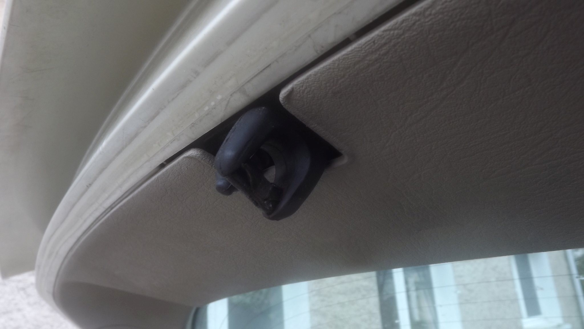

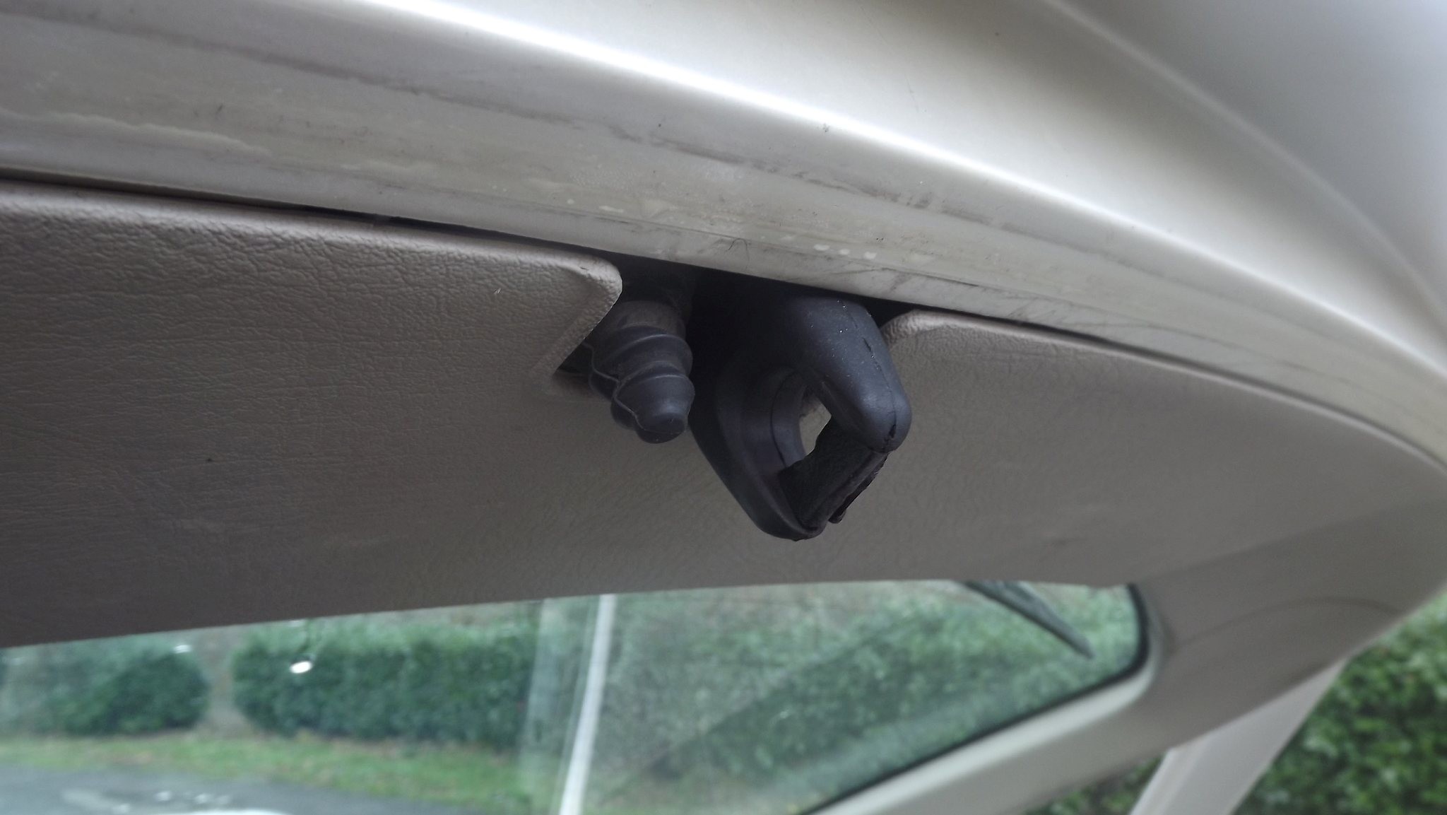

Dans la liste des choses agaçantes, la numéro une était un bon vieux couinement venant de l'arrière de la voiture quand je roulais sur des routes en mauvaise état. Obligé de mettre l'autoradio avec un bon niveau sonore pour couvrir le bruit (Coui coui), c'était assez agaçant.
J'ai pensé que cela pouvais venir du cache coffre => non
De la roue de secours mal fixé => non
De la banquette arrière => non
Après avoir démonté un peu tout le coffre (:bigthumbup:) afin de trouver d’où pouvais venir ce bruit, j'y suis arrivé!
C'était le coffre en lui même, je m'explique.
Le système qui verrouille le coffre quand on le ferme attaque petit a petit le "clip" du coffre qui vient s'insérer a l'intérieur.
Semaine%205%20080.JPG?psid=1
Si on veut faire les choses proprement, le mieux serait de changer cette pièce en plastique (je ne sais pas si c'est possible), pour ma part j'ai opté pour le système D.
Pour cela on a besoin d'un scotch assez épais, moi c'était de l'isolant électrique noir (comme sur la photo). J'ai découpé une bande de 5 cm que j'ai passé dans ce clip pour l'entourer.
Attention de ne pas en mettre sinon votre coffre ne couinera plus, mais il ne s'ouvrira plus non plus :P
Vérifier que le scotch est bien fixé au clip et que vous n'en avez pas trop mis (sur ma voiture, la bande en question fait "deux couches")
Semaine%205%20083.JPG?psid=1
Pour ma part, le coffre s'ouvre maintenant plus facilement, plus besoin d'appuyer dessus en même temps que sur le bouton pour le déverrouiller, et plus aucun bruit en roulant :bigthumbup:
ça fait de mois que le scotch est en place, plusieurs ouverte et fermeture de coffre a sont actif et ça tient (la qualité de l'adhésif joue pour beaucoup). Y'a surement moyen de faire mieux, mais ça fonctionne, donc comme disait l'autre, tant que ça fonctionne on touche pas :P
