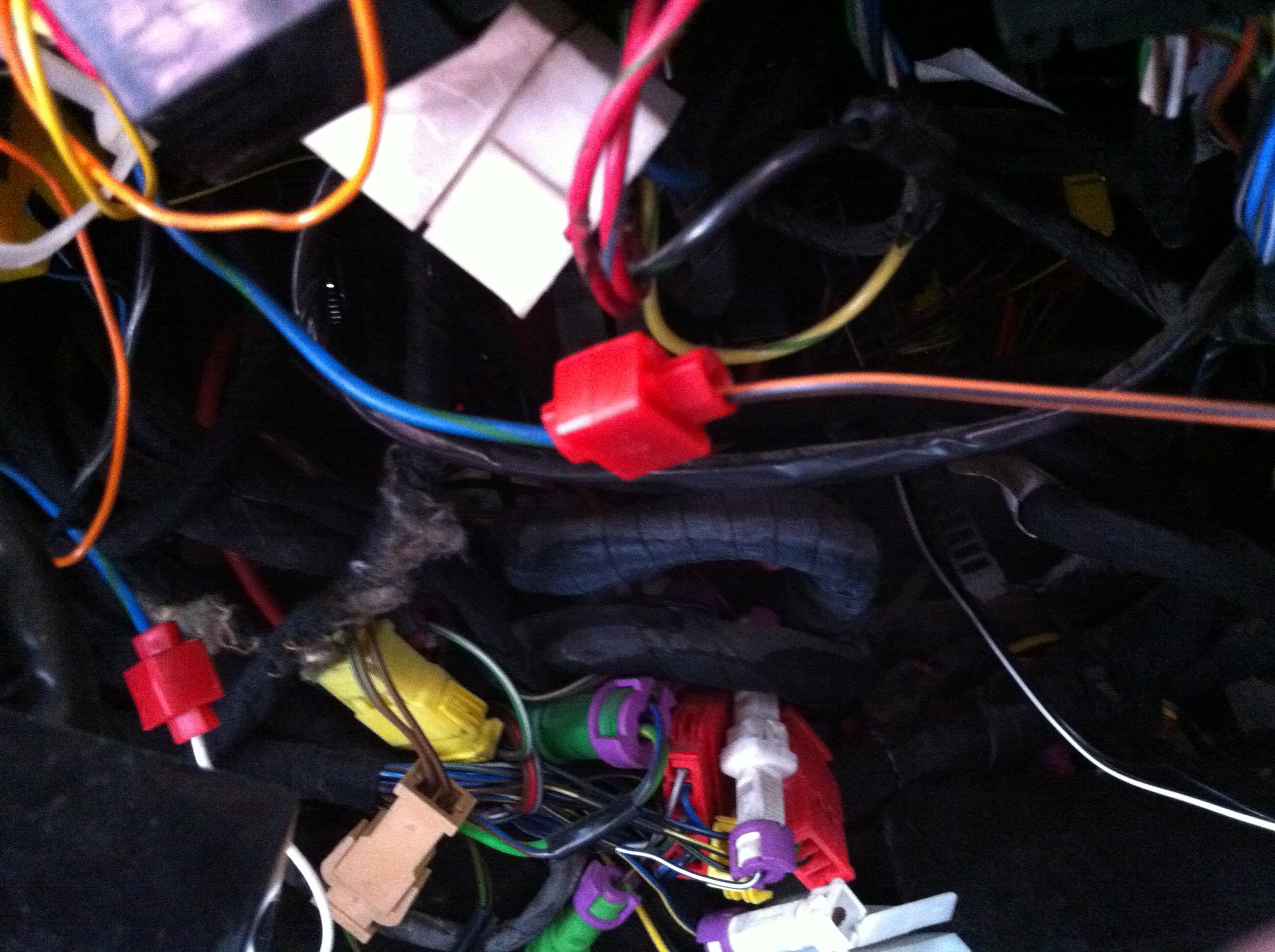

Comme promis, quelques infos supplémentaire.
Voila le fil, le seul, l'unique, qui mérite d’être sectionné:
IMG_0247.JPG?psid=1
Pour la couleur, il est donc bleu avec une ligne verte, et va dans la portière, difficile de ce tromper.
Pour les fils des clignotant, c'est au niveau du comodo droit, emplacement 1 et 7.
A ceux qui ont la clim, avez vous un relay à l'emplacement n°2?
Quand je vois ces torches de câbles, ça me fait mal, j'ai toujours envie de tout refaire, mais ça demande une montagne de boulot !
C'est vraiment, encore de nos jours, un boulot de singe tous ces câbles tordus dans tous les sens, beuerrrk !
C'est vrai que c'est un peu le souk derrière cette boite à fusible.
Et plus je cherche a savoir à quoi correspond les emplacements des relais, plus j'ai de version différente je n'y comprend rien...
Mais par les relais et leur numéro tu peux savoir à quoi ils servent, c'est déjà un début !
Oui, mais à l'emplacement n°2 justement je n'ai pas de relais et je ne sais pas si c'est bien normal.
J'ai la clim, je te poste une photo demain. La je peut pas suis en plein apéro......
Modifié par edwg2a
J'ai la clim manuel et je possède bien un relais à l'emplacement N°2. D'après ma doc il correspont au motoventilateur pour véhicule avec clim manuel (seulement).
Il est inscrit le N°214 dessus.
A+
Pour ma RS2, y'avait pas mal de truc inscrit et pas grand chose qui correspondait à ce que j'ai...
Donc tant que la caisse fonctionne, faut pas trop se prendre la tête avec ça !
