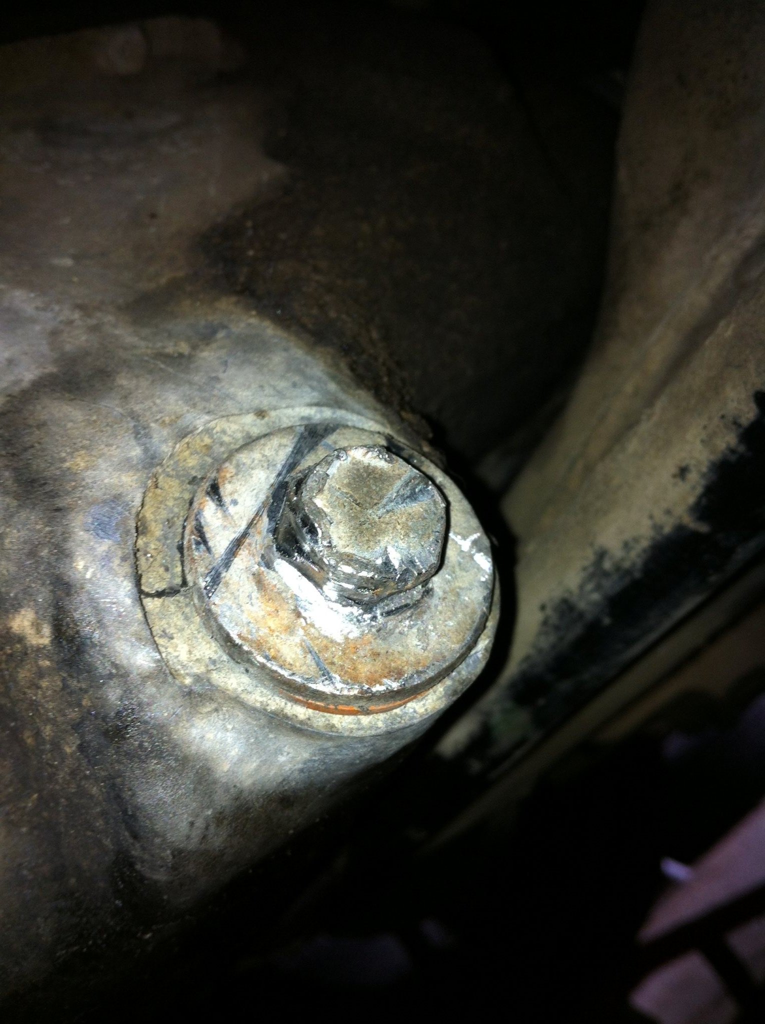

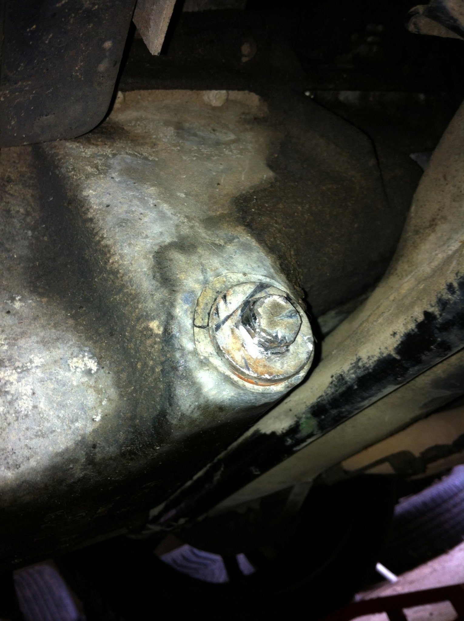

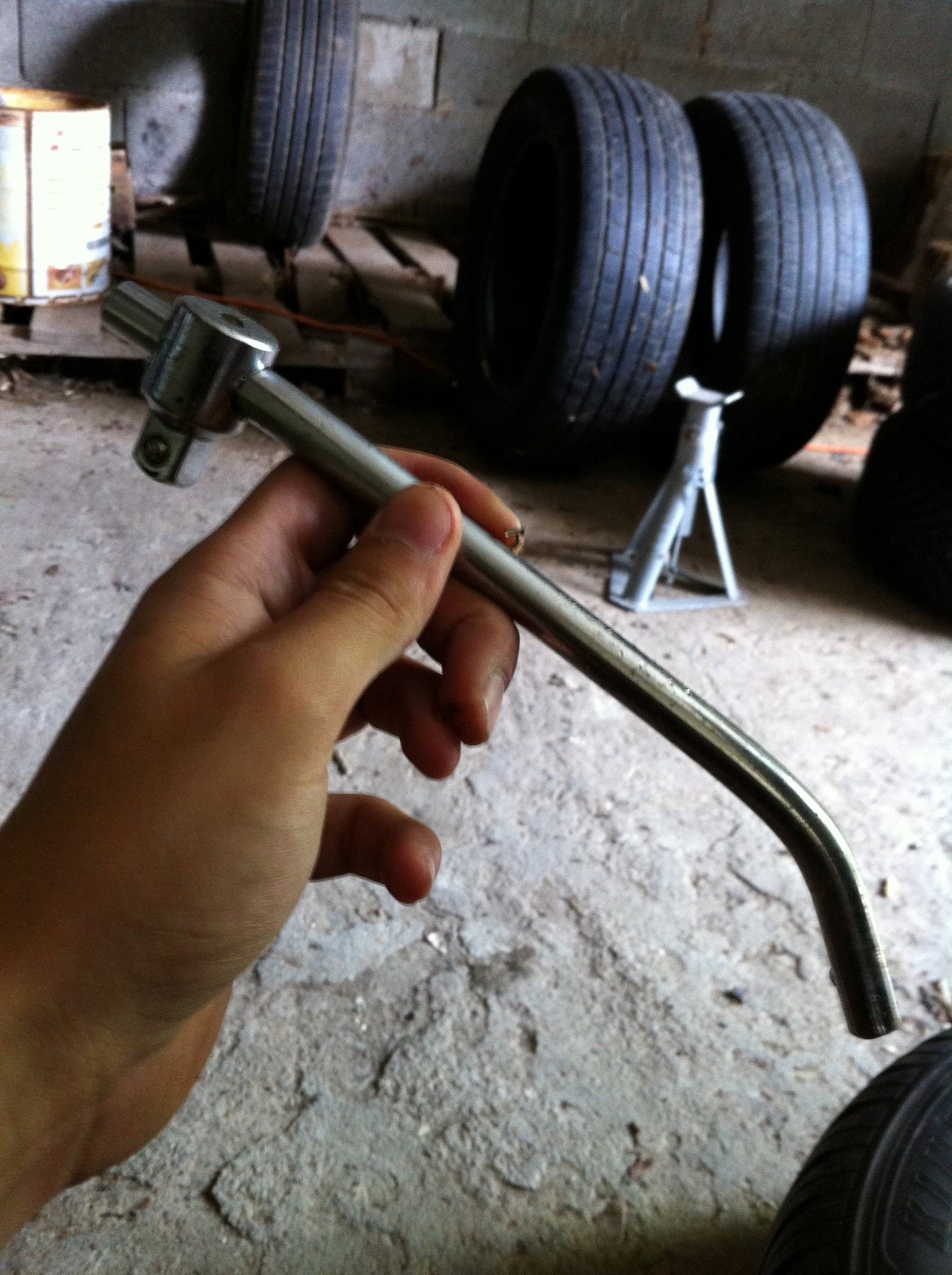

Voila les photos de l'engin.
IMG_0172.JPG?psid=1
IMG_0175.JPG?psid=1
Et la clé qui était droite à l'origine (c'est de l'acier plein quand même)
IMG_0176.JPG?psid=1
Effectivement il sera temps de changé le bouchon si t’arrives à le sortir !!!
Avec les photos, c’est plus clair.
Prends un vieux tournevis plat et affute-le en biseau comme un couteau à bois. Ensuite, avec une petite massette fait une encoche sur la tranche de la rondelle puis loge ton tournevis dans l’encoche (comme la fléche ci-dessous) et tapote avec ta massette de plus en plus fort dans le sens anti horaire, jusqu’à ce qu’il se débloque. 5 minutes avant, tu peux lui mettre un peu de dégrippant ça peut toujours aider. N’ai pas peur d’abimer ton bouchon et de faire plusieurs encoches de tout façon il passera à la benne.
Pour ta clé douilles un bon coup de masse ça devrai le faire ! La prochaine fois si tu sens qu’elle se plis à nouveau rajoute un tube en acier un peu plus long dessus. Tu auras un meilleur bras de levier.

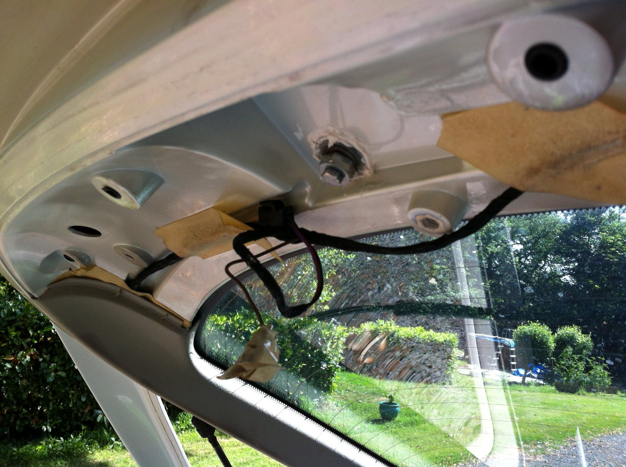

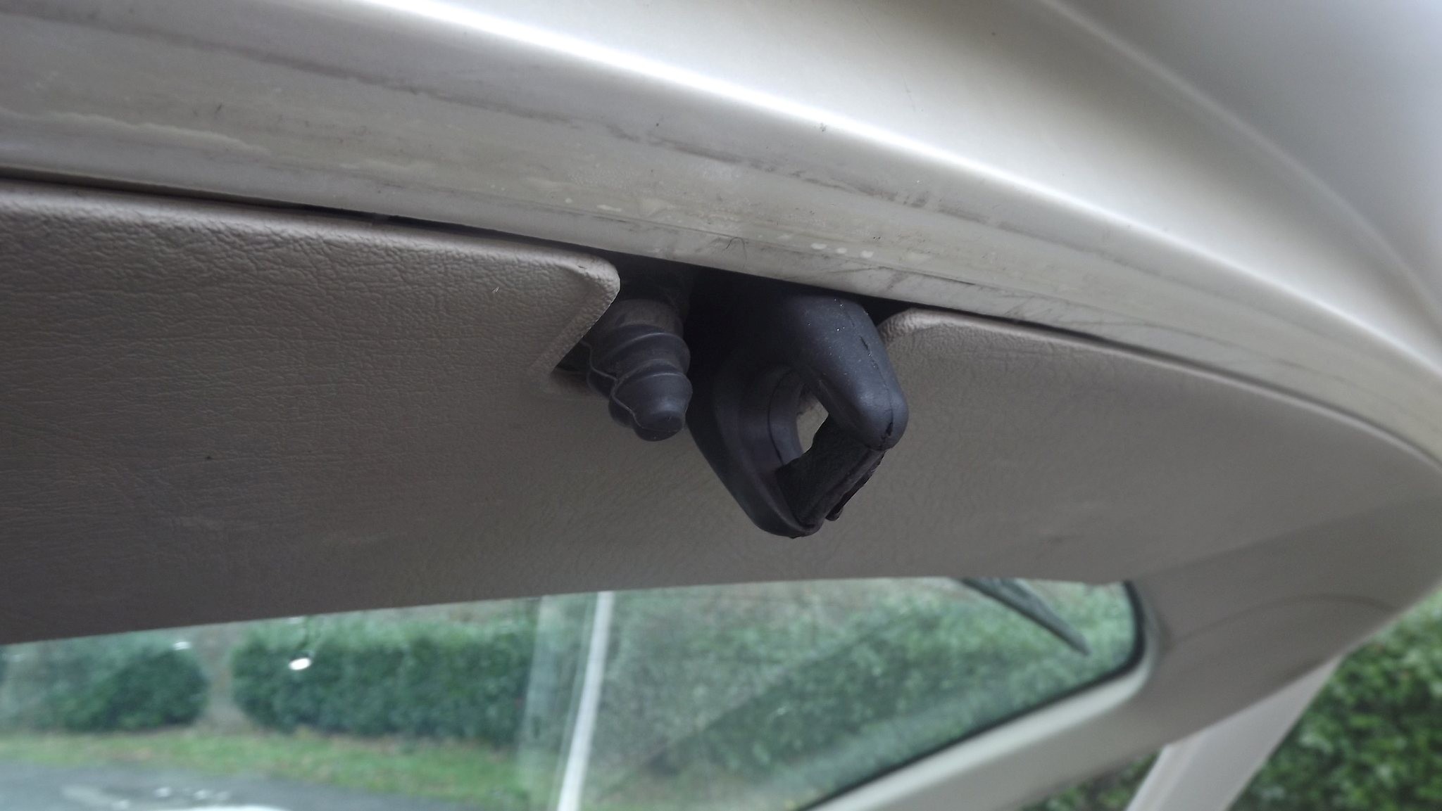

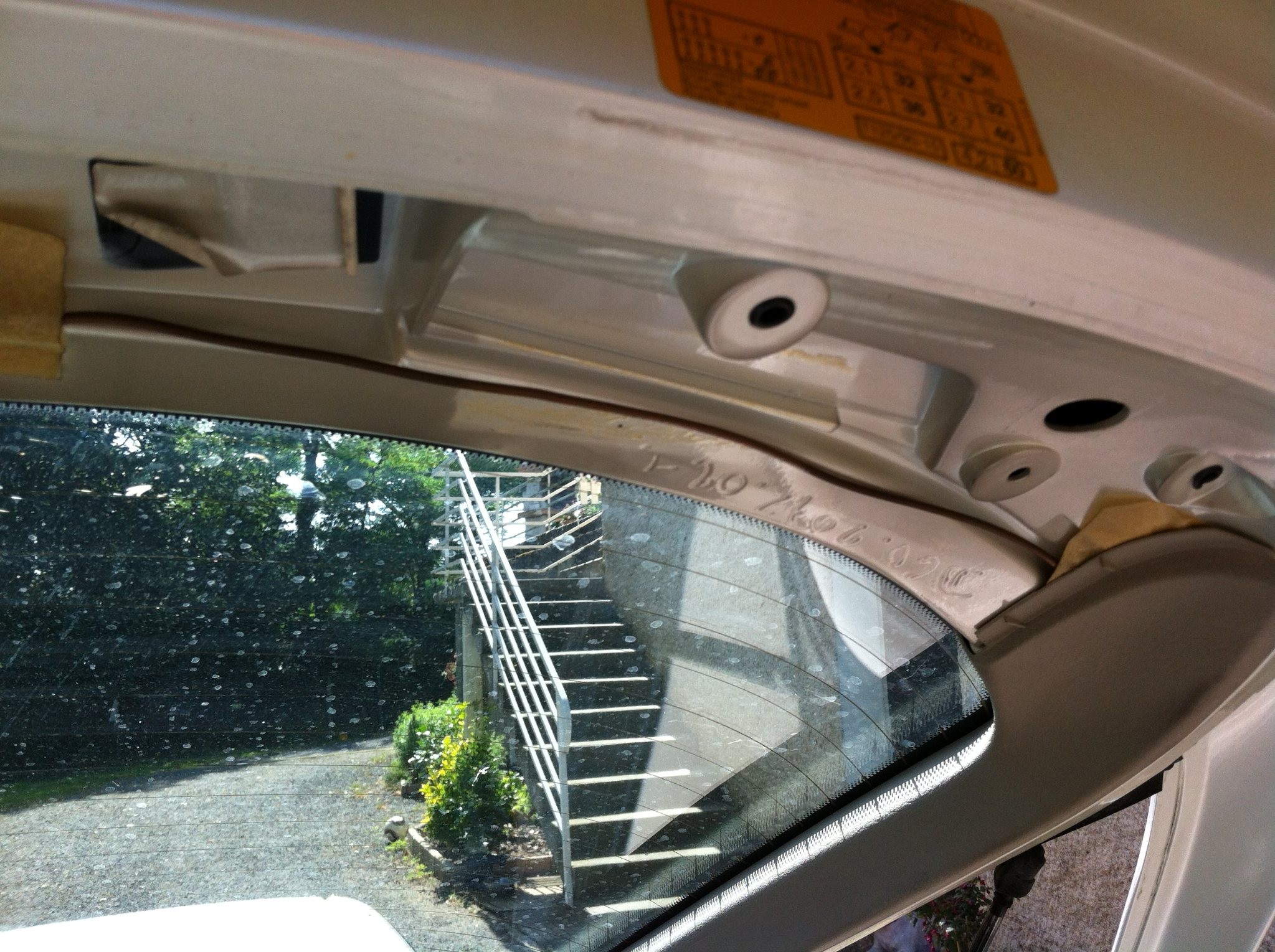

Petit retour sur l'essuie glace arrière d'un Coupé.
Le mien faisait des accoups même sans "résistance", j'ai donc décidé de le démonter pour voir tout ça plus en détail.
Pour commencer il faut enlever le cache plastique qui donne accès au moteur
Semaine%205%20083.JPG?psid=1
Il est tenu par des clips, a l'aide d'un tournevis plat il vient assez facilement, il ne faut juste pas tirer trop brusquement sous peine de casser tout les clips.
Une fois démonté on a accès au moteur de l'essuie glace (désolé je n'ai pas fait de photo)
Pour retirer le moteur, c'est assez simple, il suffit de retirer 3 vis en ayant préalablement pris le temps de démonter le balais d'essuie glace (un gros boulon se trouve sous un cache plastique au niveau du balais).
Pour ma part, n'ayant pas le temps de regarder le moteur tout de suite et vu que je ne l'utilise quasiment jamais, j'ai mis un cache au niveau du trou laissé par la vis du moteur d'essuie glace, maintenant je trouve sa presque plus esthétique que le grand balais.
Quelques photos:
IMG_0144.JPG?psid=1
IMG_0145.JPG?psid=1
Modifié par Greg House
Pourquoi n'as tu pas regardé en 1er lieu ton relais d'essuie glace arrière?
C'est peu être lui le fautif?
C'est vrai que je n'y est pas pensé.
J'ai juste branché en direct le moteur sur du 12v et il fait aussi des accoues, je pense qu'il doit y avoir une couronne avec des dents cassé a l'intérieur. Il faut que je regarde ça.
