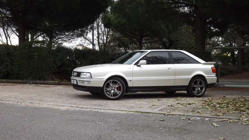

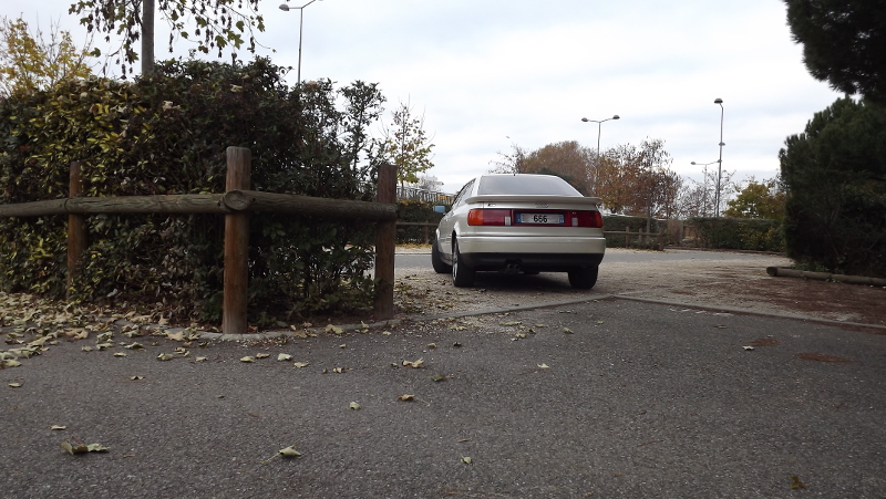

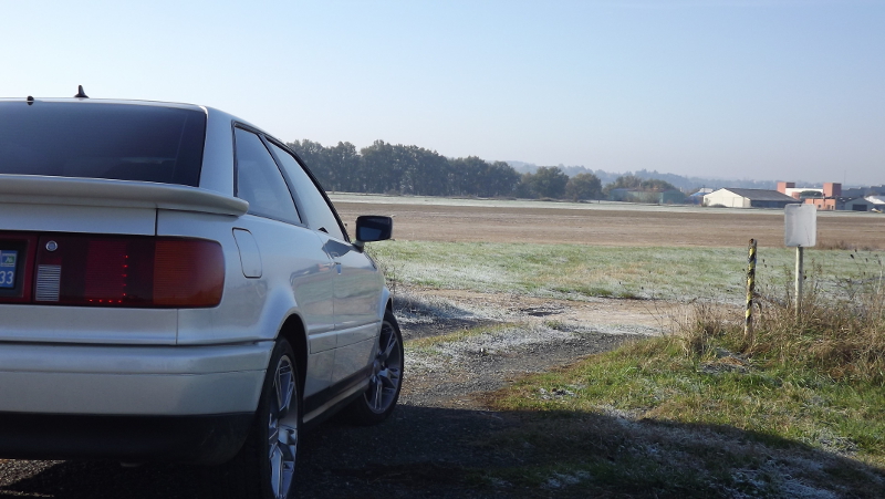

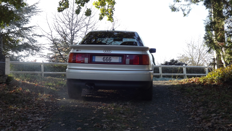

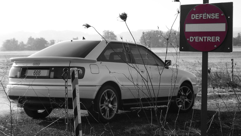

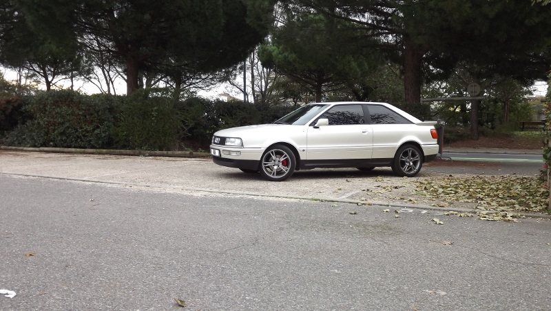

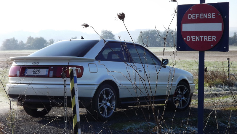

Petite mise à jour de mon topic avec quelques photos:
DSCF3085.JPG?psid=1
DSCF3078.JPG?psid=1
DSCF3079.JPG?psid=1
DSCF3088.JPG?psid=1
DSCF3047.jpeg?psid=1
DSCF3051.jpeg?psid=1
DSCF3051b%26w.jpeg?psid=1
DSCF3052.JPG?psid=1
J'ai fini de changer l'éclairage intérieur pour revenir au rouge d'origine (la sa tirais un peu sur l'orange).
Me manque que l'éclairage de la clim auto' mais je sais pas si c'est possible de changer l'ampoule??
Il faut que je pense a faire une photo quand j'aurais passé un coup d'aspi :P
Modifié par Greg House

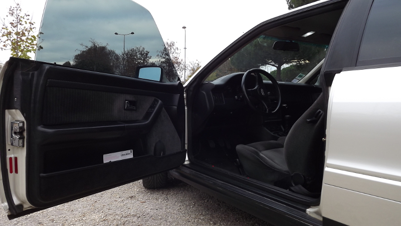

Oui j'ai craqué.
J'ai été chez un pro a coté de Toulouse, j'en ai eu pour 200€, très sympa et le travail et nickel avec une garantie dessus, rien a redire. Si ça en interesse certain je peux vous envoyer les coordonnée par MP. Par rapport au prix que me demandais certaines enseignes...
J'ai mis du 15% partout, 5% j'ai pensé que sa serait trop sombre ou sinon il fallait mettre une teinte différente a l'avant et à l'arrière et je n'étais pas chaud pour ce type de configuration.
De jour c'est top, j'aime bien l'ambiance "feutré" que ça donne a la voiture, on a l'impression d'être seul dans sa bulle.
Quand a la conduite de nuit, aucune gène pour voir les véhicules qui me précède ou qui arrive sur les cotés, j'ai même moins de reflets aveuglants dans les rétros, un bon point.
Pour les manœuvre en ville en nocturne pas de soucis par contre si il n'y a pas d'éclairage public ou de marquage au sol on n'y voit pas grand chose pour se garer mais ça je m'y attendais.
Encore merci pour vos retours, ça ma évité de me planter en prenant trop sombre. 15% c'est un bon compromis je pense.

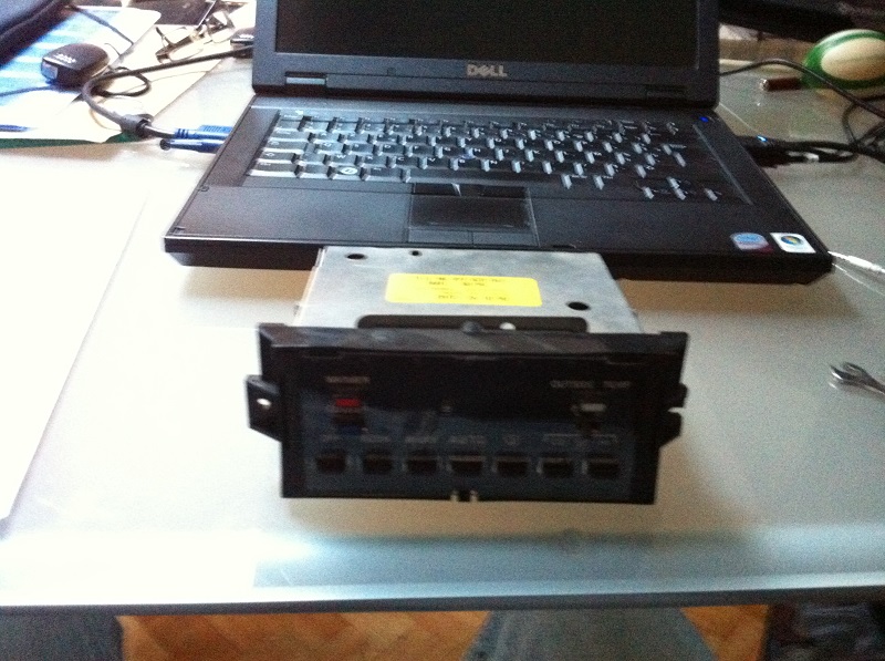

Petit retour sur le climatronic de première génération.
On ne trouve pas beaucoup d'info sur cette bestiole sur internet (ou alors c'est moi qui cherche mal), quoi qu'il en soit, je voulais restaurer l'éclairage de la bête pour lui rendre sont éclairage rouge initial (devenu jaune-orange avec le temps).
En me basant sur le climatronic de seconde génération, je me suis dis que les ampoules devaient pouvoir être changées.
Alors c'est parti, démontage !
Pour pouvoir sortir ce climatronic il vous faut enlever la façade (a l'aide d'un tournevis vous pouvez faire levier en haut à gauche de la façade. Attention il y'a un bouton intégré a la façade (recyclage d'air), ne pas tirer comme une brute dessus, il y'a juste ce qu'il faut de mou pour continuer l'opération.
Une fois la façade enlevé, vous verrez vite les vis qu'il faut démonter.
Derrière, un il y'a un connecteur unique a déconnecter. Il y'a un système qui retiens ce connecteur, facile a comprendre.
Une fois déconnecté, voila, on a sorti la bête!
IMG_0345.JPG?psid=1
(Désolé, photo haute qualité!)

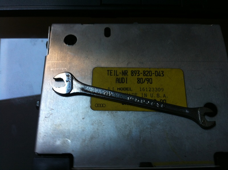

Pour ouvrir l'engin, il vous faudra une clé un peu spécial:
IMG_0347.JPG?psid=1
Une fois la boîte ouverte, aucune ampoule! En tout cas, aucune ampoule accessible facilement.
Elle sont caché dans le compartiment de l'écran LCD qui a première vu ne se démonte pas.
Ne voulant pas prendre le risque de casser l'écran pour simplement changer la couleur de l'éclairage, j'ai utilisé le système D.
Pour ce faire:
On ouvre pas le climatronic, on sort seulement la vitre a l'avant du climatronic, puis le cache noir (vous verrez, ça vient tout seul).
A l'arrière de cette vitre on vois les bords qui sont coloré en "orange passé"
Et sur le climatronic de chaque coté, des morceaux de plastique qui conduise la lumière.
On prend un marqueur fluorescent Rouge et on applique sur les languettes en plastiques du climatronic et on recouvre les partie orangé de la vitre avec ce même marqueur (en prenant soin de ne pas dépasser).
On laisse "sécher".
On remonte le cache noir puis la vitre.
On reconnecte le climatronic.
On allume les feux et magie! Un éclairage bien rouge, qui s'harmonise avec le reste de la voiture.
L’intensité lumineuse est un peu plus faible qu'avant (logique) mais suffisante pour éclairer les boutons.
J'essayerais de faire des photos du rendu plus tard.
J'ambitionne d'installer l'afficheur de température extérieur sur le compteur. Bien que j'ai déjà l'info sur le climatronic, je trouve ça sympa de l'avoir au niveau du compteur.
Je ferais un retour si j'arrive a monter cet afficheur.
