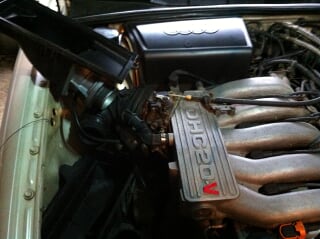

Pour commencer, il faut enlever le cache qui dirige l'air vers la boite a air, je n'ai pas de photos mais rien de bien sorcier, il se trouve derrière le phare. Il suffit d'écarter les clips et de le tirer vers le haut.

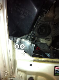

Une fois le cache retiré, ça se présente comme ça:
IMG_0092.JPG?psid=1&ck=0&ex=720&authkey=!AHlUeUlsF3muaOw
Retirer les deux vis cruciforme, le cache viendra ensuite tout seul.

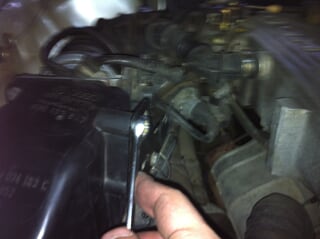

Ensuite on attaque le plaque en métal qui se trouve sur le coté droit de la boite a air:
IMG_0090.JPG?psid=1
Elle est fixé par 3 vis, vous aurez besoin d'une clé de 13 (ou de 11) pour les retirer.

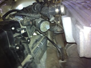

Une fois que c'est fait, vous pouvez retirer la plaque, attention, vous aurez peut être besoin de débrancher la sonde que tient cette plaque, il y'a un clip en métal qui l'empêche de prendre la fuite, aider vous d'un tournevis plat pour la retirer et attention a ne pas le perdre !
IMG_0087.JPG?psid=1
Une sonde plus grosse se trouve tout en haut, je l'ai débrancher pour avoir plus de "mou" mais finalement on peut la laisser brancher pour ouvrir la boite à air.

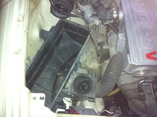

Il vous reste à dé-enclencher 4 les clips qui retienne la boite à air, un bon tournevis plat vous sera d'une aide précieuse. (2 à droite, 1 en haut et 1 à gauche).
IMG_0076.JPG?psid=1
Pour finir il faut dé-serrer le collier qui serre le gros conduit en haut pour désolidarisé la boite à air du reste. ça force un peu mais sa fini par venir.
Le filtre à air et enfin visible, il ne reste qu'a le retiré, nettoyer la boite a air si nécessaire et insérer le nouveau filtre à air.
IMG_0079.JPG?psid=1

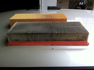

Petit comparatif ancien/nouveau (il était temps!)
IMG_0073.JPG?psid=1
Pour le remontage, rien de bien sorcier, plus qu'a reprendre le étapes dans le sens inverse :)
En espérant que ça aide.

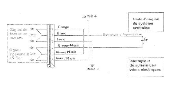

Regroupement d'information sur le système de centralisation:
J'ai installé sur mon coupé il y'a quelque temps déjà un système de centralisation a distance.
Pour des raison "pratique", j'ai trouvé plus simple de me raccorder sous le tableau de bord.
Pour ce faire, il faut tomber le vide poche sous le volant afin de partir à la recherche des fils.

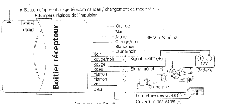

Commençons par une vue d'ensemble du boitier (variable selon les modèles mais c'est assez simple de retrouver les correspondance vu qu'ils fonctionne tous de la même façon):
AudiS2CentBoit.PNG?psid=1
Sur le coupé, sans se préoccuper des vitres, il suffit de connecter le rouge sur un + permanent (soit sur la boite a fusible ou alors au niveau de l'autoradio) et le noir a une masse (il y'en a une aussi vers l'autoradio).
Pour les clignotant j'ai choisi d'effectuer la connexion au niveau des comodos.
Comme je ne savais pas si il y avait un système de diode au sein du boitier j'ai acheter deux diode afin d’empêcher un retour de courant dans le boitier quand j'utilise les clignotant. (0,50€ les deux dans un magasin d'électronique).
Attention cependant, le branchement des clignotant s'éffectue sur le comodo de... droite! Et oui, la commande est à gauche mais le raccordement est à droite, pour les couleurs des câbles des clignotants au niveau du commodo il faudra que je re-démonte car je ne m'en rappel pas.
Maintenant passons aux choses sérieuses, le raccordement au système de centralisation qui se fait a l'aide des câbles regroupé sous "Voir schéma"
Sur le coupé (et cab), la commande est pneumatique, le schéma qui nous intéresse est le suivant:
AudiS2Cent.PNG?psid=1
C'est un peu petit (désolé), mais je vais détailler.
Le schéma est orienté de la même façon que le précédant, donc pour commencer:
- Il faut connecter ensemble le fil n°1 (Orange) avec le n°5 (Blanc/Noir)
- Connecter le fil n°3 (Jaune) a la masse
- Connecter le fil n°6 (Jaune/Noir) a un +12v Permanent
- Et ce qui nous intéresse le plus, il faut connecter le n°2 (Blanc) et n°4 (Orange/Noir) a un câble de centralisation.
Le câble qui nous intéresse est vert/bleu il se trouve tout a gauche sous le volant, il est assez facile a repérer car il va dans la portière conducteur (logique). Donc cherchez sous le volant a proximité de la portière, vous devriez l’apercevoir.
Une fois le câble trouvé, coupez le. (Pour voir si vous avez coupé le bon câble, il suffit de verrouiller les portières depuis le coté conducteur, la centralisation ne devrait plus être active et donc vous ne fermerez que la porte conducteur et non toute les portes)
Connecter un des cotés du câbles vert/bleu au câble n°2 (blanc) et l'autre coté du câble vert/bleu au câble n°4 (Orange/Noir).
Avant toute chose, essayez de nouveau de fermer la voitures grâce a votre clé manuelle, normalement votre centralisation devrait de nouveau fonctionner et toute vos portes vont se fermer.
Maintenant que vous avez tous connecté, gardez vos clé "manuel" dans vos poches, prenez vos clé de fermeture a distance et tentez de fermer et d'ouvrir votre voiture. Normalement cela devrait fonctionner parfaitement.
Si vous voyez par contre votre voiture se fermer puis s'ouvrir tout de suite après ou inversement c'est que le signal d'impulsion est trop court.
Pour augmenter le signal, aidez vous du jumper (schéma 1) et passer à une durée d’impulsion de 3,5 seconde (au lieu de 0,5), cela devrait résoudre le problème
Je suis désolé, ça manque de photos, j'essaye de faire un tuto propre avec de belle photos ce W-E quand j'aurais le temps de tout démonter.
Si vous voulez la donc complète go MP
Si je suis pas clair ou si vous avez des questions faite le moi savoir.
