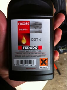

Tu peux nous faire une photo du liquide de frein utilisé ?

Je fais demain une photo du liquide que j'ai mis.

Voila la photo du liquide de frein:

Merci pour l'image, là on a la référence et on ne peut pas se tromper !
Perso, dans ma région on met du ATE, ça coute 8CHF le demi litre !
J'ai cherché du ATE samedi mais je n'ai pas trouvé. Y'avait le ferodo ou une du "no name". J'ai pris le ferodo.
J'ai payé 8€ le demi litre, plus cher que l'ATE...
Je pense qu'il ne doit pas être trop mauvais. De toute façon maintenant que j'ai la procédure, dans 2 ans je ferrais moi même la purge et je prendrais le temps de chercher un peu plus niveau liquide de frein.

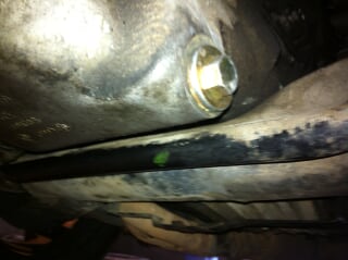

Vidange faite!
Ouuuuh qu'il est beau cet écrou :D
IMG_0479.JPG?psid=1
Je ne vous cache pas que j'ai eu une petite appréhension au vu de la dernière tentative de vidange mais ils c'est très bien desserré. Quand on ne le sert pas comme un goret et qu'il n'est pas ovalisé, cela viens tout seul.
Me voila reparti avec de l'huile toute propre. J'ai aussi nettoyé le bolide de fond en comble. Traiter avec de la cire la carrosserie. Il est d'attaque pour la belle saison :)
