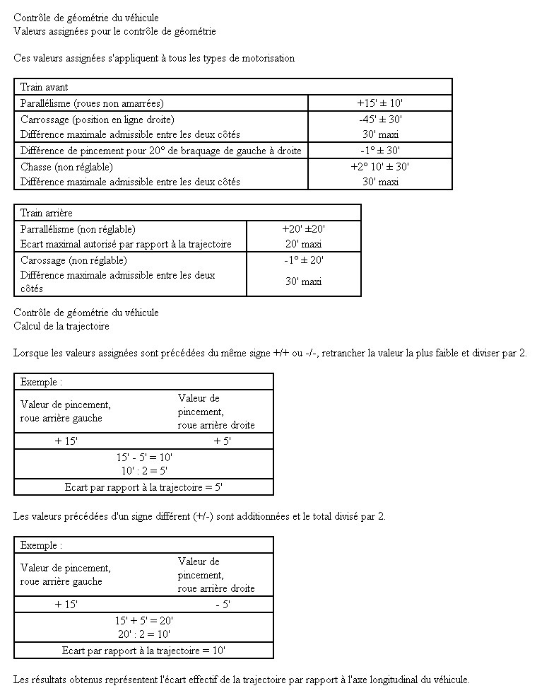

Donc le soucis viendrais peut être plus de la Géo faite il y'a 4 mois, je me souviens qu'ils avaient prit une Audi S2 Quattro comme référence mais je n'avais pas tilté sur le coup.
Vous savez ou je peux trouver les paramètres des géo voir si ce sont les même entre les coupé et les S2?
Il faut aussi que je regarde du coté de la vis de réglage de la direction mais je veux vérifier cette histoire de géo avant.

Sinon Phoenix, des infos sur la géo? Différente entre Coupé et S2 Quattro?
Une géo ce ne sont pas que des chiffres, c'est avant tout de la logique, on a des roues elle forme un plat vertical et horizontal sur lesquels ont se base pour faire en sorte que les pneus s'usent au mieux !
Donc un peu de pincage, un peu de carrossage et on devrait être pas trop mal !
La géomètrie complète avec les appareils sur les 4 roues, ça permet de voir l'état du chassis, voir l'avant n'est pas trop décallé par rapport à l'arrière !
Ensuite, en fonction de l'appui que demande le véhicule en fonction de l'usage que l'on en fait, on ajuste ces réglages !
Le but étant d'avoir un volant bien en main, une voiture qui roule bien droit (et pas en crabe), une bonne stabilité en courbe, à laquelle il faut intégrer le paramètre "amortisseurs",
Et finalement, ce qui intéresse la majorité des gens = Une consommation en gomme acceptable pour le porte monnaie !
Si tu as accès à un ELSAWin, tu peux voir les réglages préconisés en fonction des modèles, mais les audi B4, sont un peu toutes les mêmes à ce niveau,

Donc, souvent, ces analyses permettent surtout de savoir si le chassis a été touché, si une pièce est abîmée, etc...
Le seul problème, c'est que dans une géomètrie, l'auto est figée, donc pas moyen de connaître les réactions en roulant, en accélération, en courbe, etc...
Merci beaucoup phoenix,
je vais essayer de scanner mon rapport de géo en Aout pour comparer.
