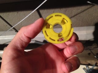

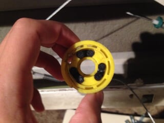

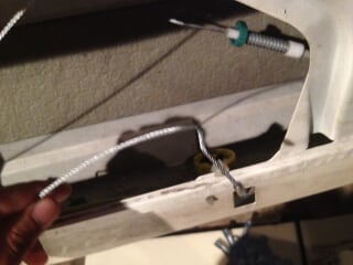

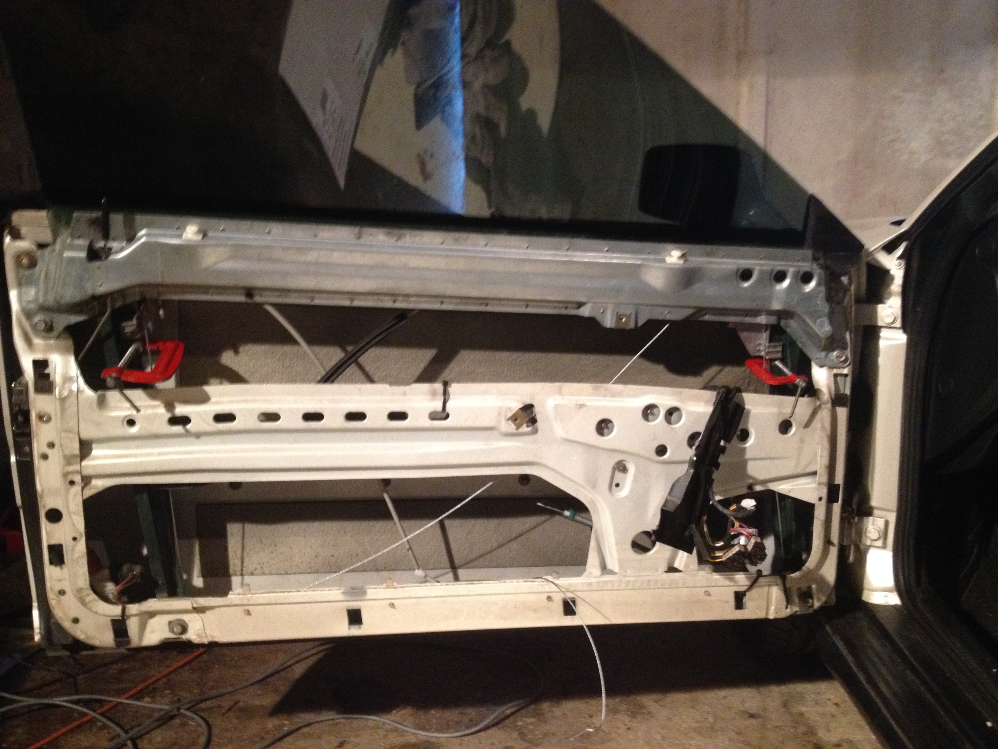

Alors voila quelques photos de l'état actuel du montage:
Le câble est bien en place dans ses polies, fixé au châssis de la vitre mais impossible de le fixer a la roue et d'appliquer la bonne tension et ensuite de l'insérer dans le moteur:
IMG_0063.JPG?psid=1
IMG_0066.JPG?psid=1IMG_0067.JPG?psid=1
Mon père a eu la même idée que toi, ce servir du moteur pour tendre le câble et qu'il y aurait une sorte de rattrapage automatique, malheureusement ça n'a pas marché, et j'ai même abimé mon câble:
IMG_0068.JPG?psid=1
Quand je compare a l'ancien montage, vitre bloqué en position haute, le câble court était enroulé de 3 tours dans la polie, tandis que le câble long était lui enroulé d'un tour dans la poulie. Quand j'essaye de faire la même chose, j'arrive bien a faire 3 tour / 1 tour sauf qu'ensuite, impossible de l'insérer dans le moteur, les butée en plastique sont beaucoup trop a l'intérieur et je ne peux pas refermer...
Ta remarqué concernant le montage de la vitre sur la portière pour tout assembler m'a fait réfléchir et je viens de voir que le moteur se déconnecte facilement du faisceaux électrique, je vais essayer de voir si en enlevant tout de la portière j'arrive a tout assembler puis si ça fonctionne a refixer le tout sur la portière. Mon erreur se situe peut être là.
A la base les mécanismes sont complets avant d'être monté dans la porte... Puis on met la vitre, on ajuste et on serre à 10Nm il me semble... Pas plus sinon vitre Crack !
Pour ma part je n'ai eu que le câble. Tout ce qui est support de vitre pouvait ce commander mais en plus, à un prix....
Après un petit stand by a cause du boulot, j'ai fini le remontage de ce put*** de mécanisme et ça fonctionne sans bruit, c'est magique.
