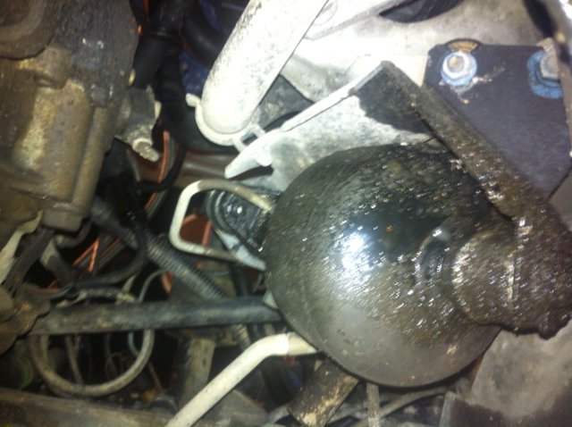

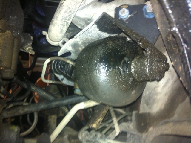

En prenant le coupé ce matin j'ai remarqué que ma pédale de frein était molle.
En fait, quand j’appuie sur la pédale, la voiture freine un peu puis la pédale s'enfonce et j'ai l'impression que ça ne freine plus du tout. C'est seulement si j’appuie plus fort ensuite que sa se remet a freiner.
J'ai aussi remarqué qu'a l'arrêt si je pompe sur la pédale, au bout d'une ou deux fois le voyant frein s'allume et se met a clignoter pendant une période assez variable (2 à 10s).
J'ai regardé mon niveau il est bon, et le liquide a été changé en Janvier donc il est bon.
Une idée ou regarder?
Il n'y a pas une boule de réserve comme sur les S2/RS2 ? (phoenix si tu passes par ici... ;) )
Boule de réserve? ça se trouve ou?
En regardant mon niveau tout a l'heure j'ai juste remarqué qu'au niveau du bocal sa suintais légèrement. Je ne sais pas si je le joint du bocal pas tout a fait étanche pourrait expliquer mon soucis?
En tout cas c'est très faible, le dessus du bocal est un peu gras seulement
Je ne voudrais pas raconter n'importe quoi mais je crois que sur les S2/RS2 il y avait une boule de réserve d'air qui pouvait fuir justement...enfin, faudrait que phoenix me confirme ça car j'ai lu ça il y a tellement longtemps que je ne suis sur de rien...
l'accumulateur se trouve tout en bas, près de la direction, côté roue gauche, il y a souvent des fuites sur le conduit qui se divise...
Il part du vase de liquide de DA et va en direction de l'habitacle...
Ton problème peut aussi venir de ton maître-cylindre, regarde voir derrière ton tapis, sous la pédale de frein si tu n'as pas de fuite ?

Bon, pour l'accumulateur je pense l'avoir trouvé, j'ai fais quelques photos:
Vue de dessous
photo%201.JPG?psid=1
photo%204.JPG?psid=1
Vu de dessus:
photo%205.JPG?psid=1
Modifié par Greg House
Sur l'A4 y'a quasiment rien dans le circuit donc la tienne ça doit être pareil et à mon avis le bidon suffira largement
Faut faire une photo du tuyau qui part du vase et qui se divise, c'est là que vient la fuite en général !
Là visiblement tu as la jolie fuite de liquide de DA via le raccor !
Si tu veux changer ton liquide de DA, il faut te lancer dans l'opération de rincage avec un ami ! (car il faut être deux),
ça ne peut que lui faire du bien !

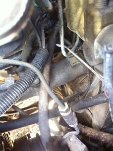

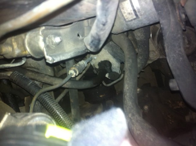

Je crois que j'ai trouvé le tuyaux qui se divise en 3. Il suinte effectivement mais j'ai pas l'impression que sa "fuis".
Petite photo (désolé c'est pas facile a photographier le bordel, le tuyaux est tout en haut de la photo au centre on aperçoit les deux raccord):
IMG_0258.JPG%20(2).JPG?psid=1&ck=0&ex=720
Petite précision, je viens de prendre la voiture, les 3 ou 4 premier kilomètre nickel! La pédale de frein répond au car de tour. Puis au bout de 5 minutes retour des symptômes, pédale qui s'enfonce quand j’appuie dessus, sa freine au début pendant 2 secondes puis plus rien, obligé de continuer d'enfoncer la pédale pour récupérer du freinage.
