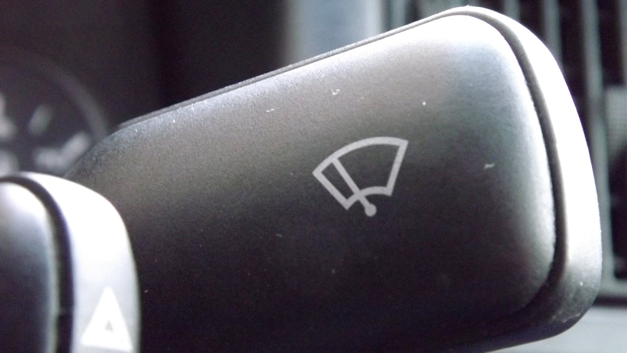

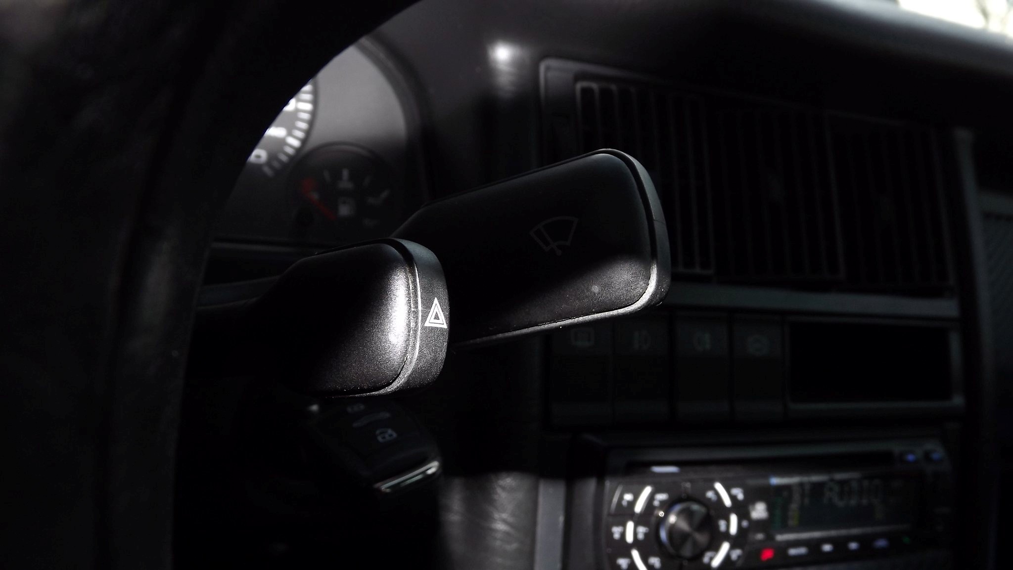

Petit retour sur le commodo d’essuie glace / warning.
DSCF2173.JPG?psid=1
Depuis Septembre, après une petite odeur de cramé, j'avais perdu le balayage intermittant et le coup "unique" d'essuie glace.
Bien chiant tout l'hiver, j'ai décidé maintenant qu'il fait beau, de regarder de plus près à ce soucis (logique maximum! :bigthumbup:)
Malheureusement je n'ai pas fait de photos pendant le démontage, je n'avais pas mon appareil avec moi...
Pour commencer, comme me l'avais indiqué Catoki, pour démonter les commodos, il suffit de démonter le volant, très simple si on a pas d'airbag :bien:
Une fois le volant démonté, une petite vis sur la partie inférieur serre un colier en métal, il suffit de la dévisser pour que les commodos viennent.
Une fois les commodos sortie de de l'axe de direction, il faut débrancher les cosses, sa force un peu, c'est normal.
Les deux commodos se sépare en les écartant, normalement ça ne doit pas forcer.
Pour le commodos d'essuie glace et de warning, Il y'a 4 vis qui tiennent une plaque en métal, les dévisser tout en tenant la plaque en métal (pour éviter de la voir passer le mur du son ou se la prendre dans les gencives).
Une fois les 4 vis retirées, enlever la plaque en métal délicatement car le mécanisme du commodo de warning contient un resort, si vous le sortez trop vite, tout va se désassembler, et en plus de ne pas savoir ou chaque pièce ce loge (quoi que, le mécanisme est simple), on peut passer un temps fou a chercher au sol chaque petites pièces :rolleyes:
A moins que le commodo de warning de fonctionne pas chez vous, il ne nous intéresse pas, il suffit de voir comment tout ce la est monté et... on démonte :bien:
Viens ensuite le commodo d’essuie glace, un peu plus complexe, la aussi, il faut retirer le socle du commodo de warning prudemment, sinon tout les pièce se feront une joie d'aller visiter les 4 coins de votre garage.
Quand j'ai ouvert mon commodo, la première chose que j'ai remarqué c'est que la graisse présente au seins du commodo reliait plusieurs pistes entre elles :angry:
Du coup nettoyage de la dite graisse, du simple essuie tout fera l'affaire.
Vous remarquerez que sur le commodo d'essuie glace a proprement parlé se trouve deux morceaux de métal montés sur ressort faisant contact avec les pistes du socle du commodo, bien nettoyer la graisse présente entre les ressort voir même mettre un petit coup de WD 40, sa ne fait pas de mal :bien:
Ensuite viens le remontage, prendre sont temps, vu qu'il y'a des ressort c'est un peu chiant, mais c'est globalement bien conçu, c'est tout a fait faisable :bien:
Bilan, un commodo qui pète le feu, et 40€ d’économiser pour 45 min du boulot :)
Si les clignotant et warning ne fonctionnent plus au remontage, vous avez surement oubliez une petite pièce en métal qui se loge au bout du bras du commodo de warning, un petit re-démontage s'impose ;)
