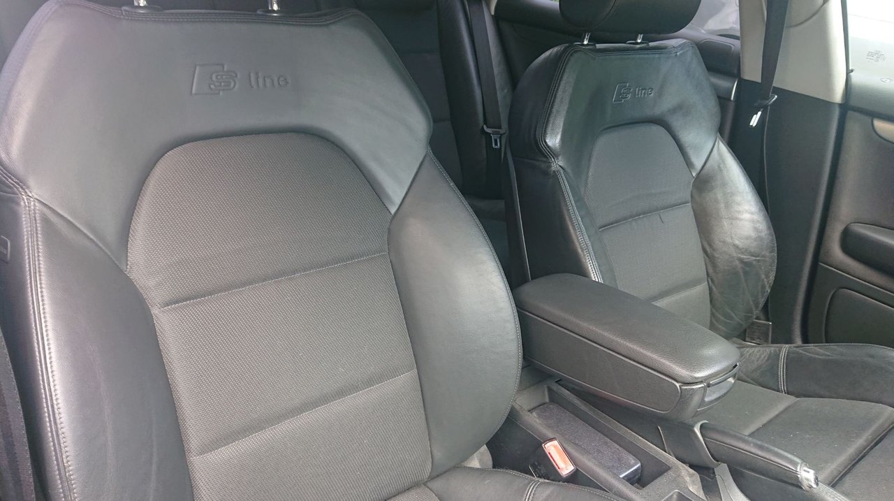

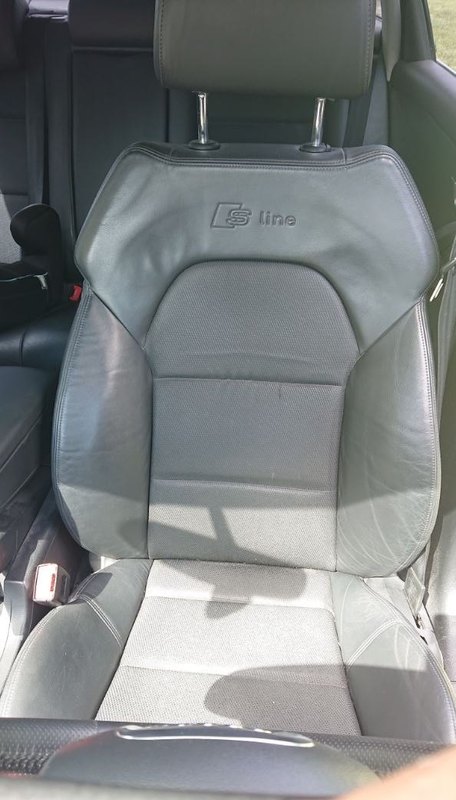

La semaine dernière, il m'a pris l'envie de nettoyer mes cuirs, au seul savon noir, et le résultat est bluffant, mais pas les photos car j'étais face au soleil AP-Smiles_u1F61C.png
Siège passager fait, on voit bien la différence avec l'autre :
Et mon siège, avant / après :

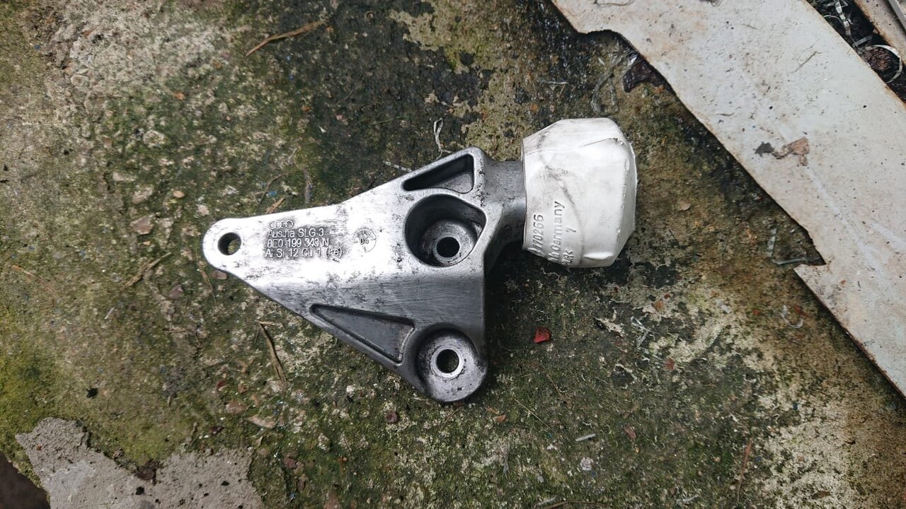

- Changement de la butée caoutchouc de l'absorbeur de choc côté radiateur (Febi) car la précédente partait en lambeaux

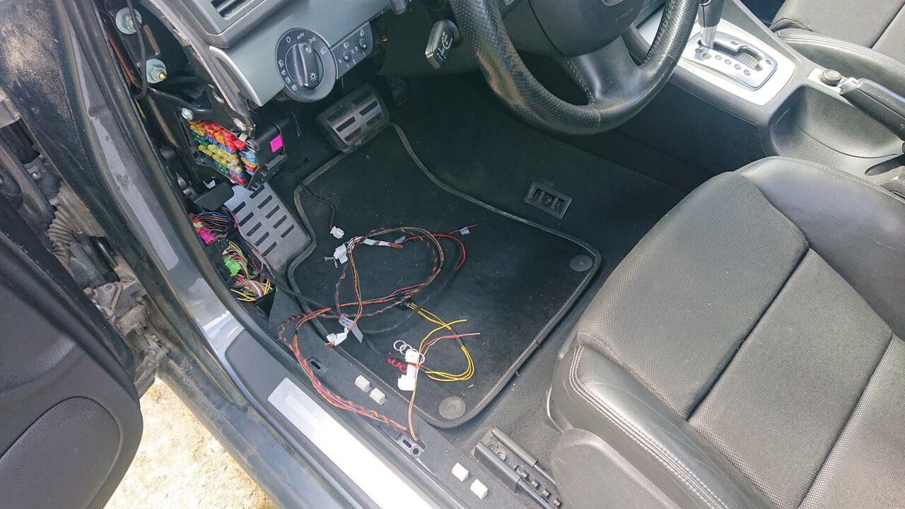

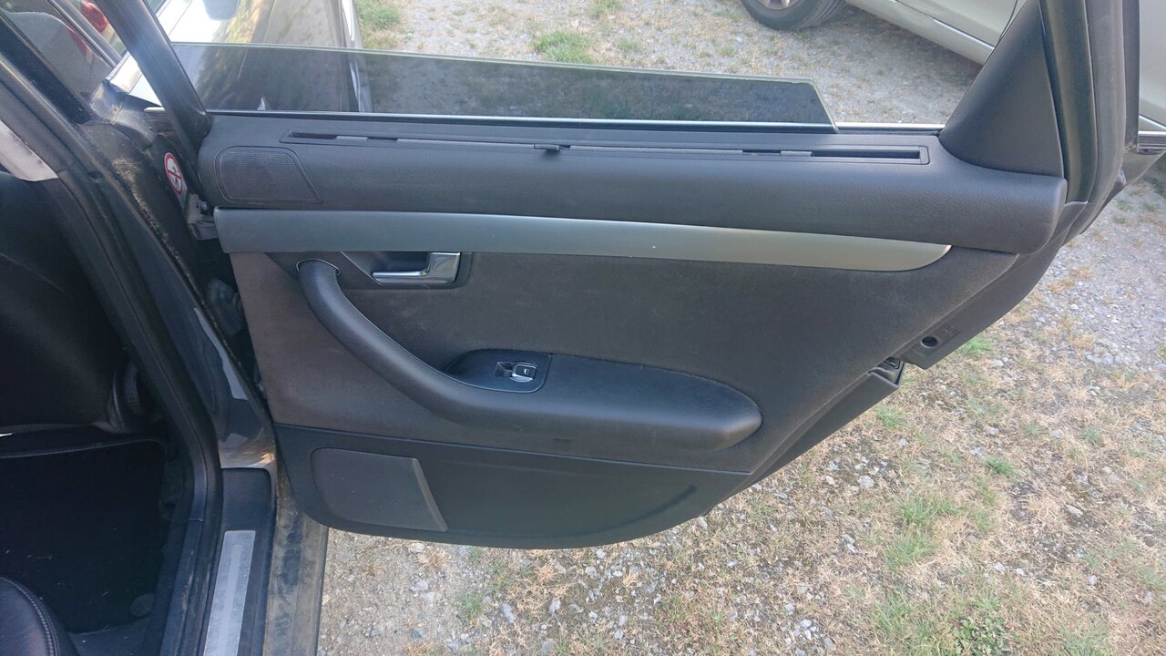

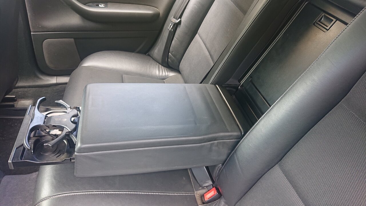

Je continue avec cet autre post non mécanique, car dernièrement j'ai eu l'occasion de récupérer une B7 en fin de vie, qui possédait des options que ma voiture n'avait pas (encore).
Pour le moment, j'ai déjà installé les 2 fixations Isofix pour la banquette arrière, peut-être que ça ne servira jamais, mais vu que c'est mis en 5 minutes, autant ne pas se priver. J'ai zappé de faire des photos.
J'ai également récupérer les airbags latéraux arrières, du même cuir que mon intérieur. Ils ne sont pas encore câblés, car j'aurai d'autres choses à faire dans le même temps.

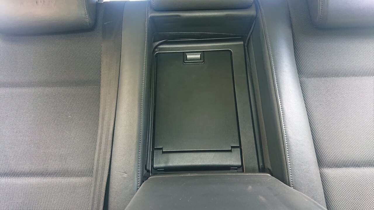

La donneuse possédait aussi l'accoudoir arrière avec le porte gobelet, et bien maintenant il est dans ma voiture !
Et cette même banquette arrière de la donneuse (intérieur S-Line cuir / tissu exactement comme la mienne), disposait aussi de la trappe à skis. Alors je ne me suis pas trop embêté à vrai dire, j'ai pris toute la partie dossier 2/3 que j'ai mise dans ma voiture, après un bon nettoyage bien sûr ;)
Alors oui, autant la nouvelle banquette est propre, mais le reste de la voiture est extrêmement sale, que ce soit dedans ou à l'extérieur. J'attends un week-end avec beau temps pour lui faire un bon gros nettoyage en profondeur, j'irai louer un injecteur extracteur pour bien tout faire tout propre.
Ça fait encore quelques options sympa que j'ai ajoutées dans la Leon Mobile, qui s'alourdit encore un peu plus :D
Et ce n'est pas fini, j'ai déjà commencé à récupérer d'autres choses, qui seront installées toutes en même temps. J'attends de recevoir une bricole pour me lancer dans ces 3 nouvelles modifs ...

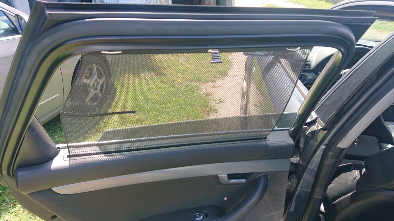

Hello les amis !

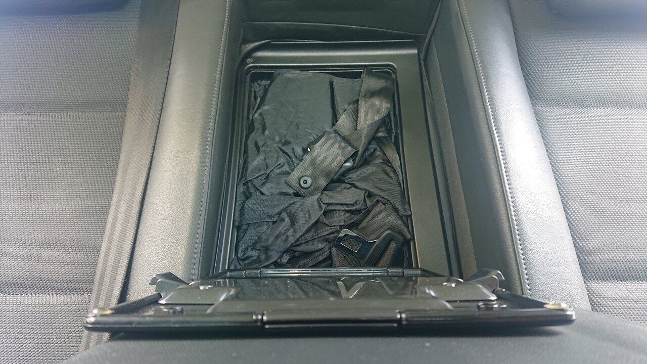

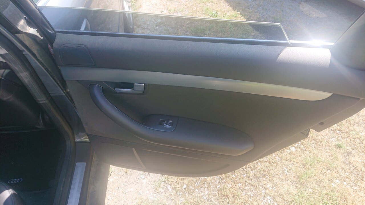

C'est les vacances, et comme je disais précédemment, il y a des trucs dans les tuyaux. En voilà un de presque terminé ...
Avant :
Après :
Je dis "presque", car j'ai récupéré ça de la B7 donneuse, mais les crochets sont abimés/cassés, donc je vais en commander de ce pas sur Aliexpress.
Et un petit teasing de la suite, peut-être demain s'il fera chaud ...
A bientôt :)

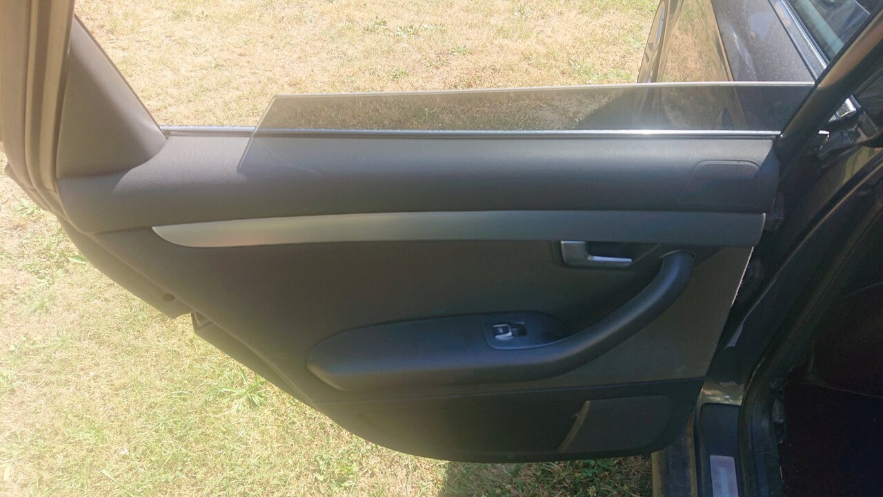

Bravo, elle va avoir toutes les options ! Quand je pense que la mienne n'a pas les vitres électriques arrières... Honteux que çà ait pu être une option même à l'époque !
Salut Matthieu, merci pour elle.
Il me manquera toujours quelques options, mais la liste commence à être vraiment longue en effet. Je comptais m'y remettre aujourd'hui pour continuer à ajouter des trucs, mais il pleut.
Ouais c'est abusé pour les vitres électriques à l'arrière. D'ailleurs, pour info, si pas de vitres électriques à l'arrière, on ne peut pas installer l'alarme OEM, simplement car le module Confort n'acceptera pas le codage. Sache le si tu voulais te lancer là-dedans ;)

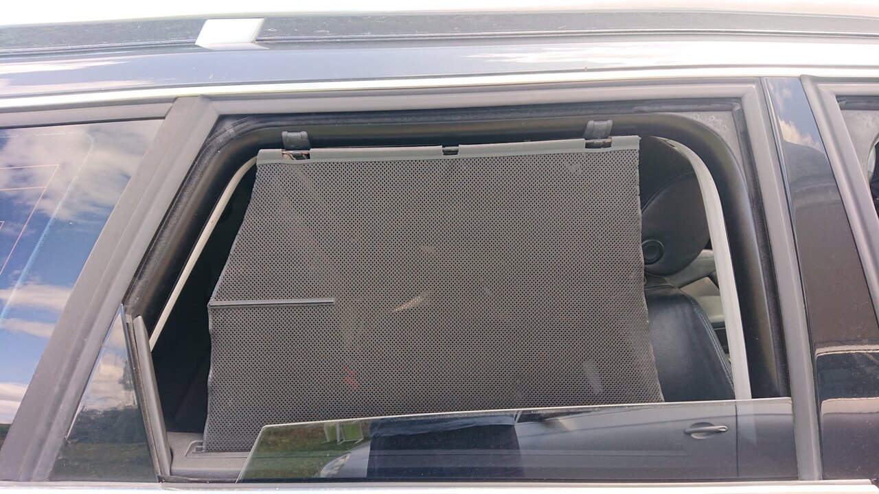

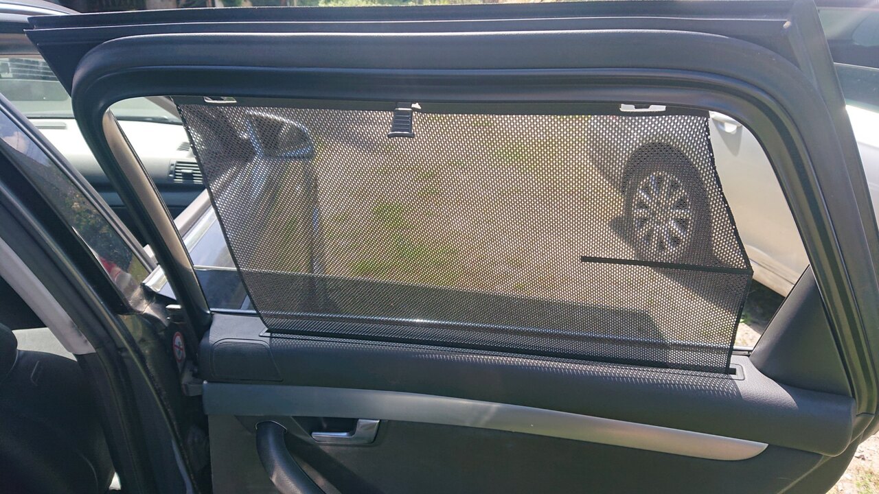

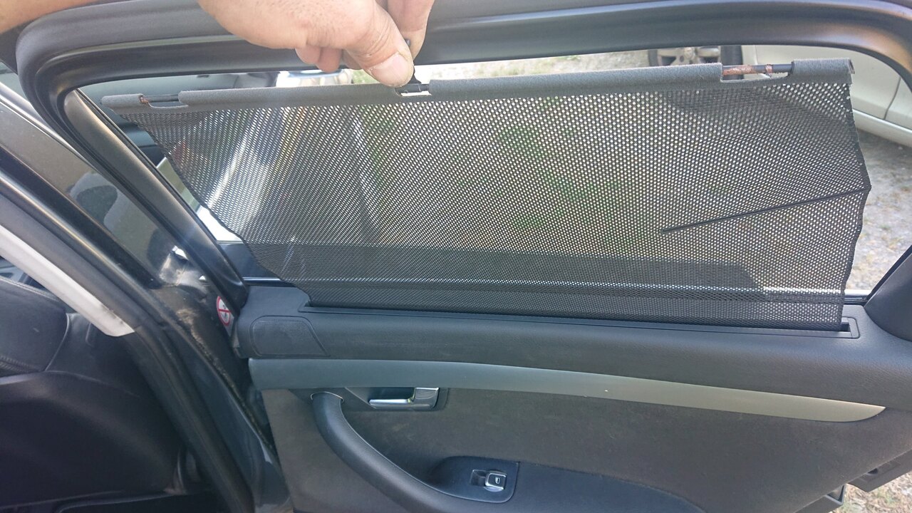

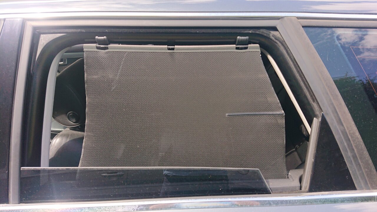

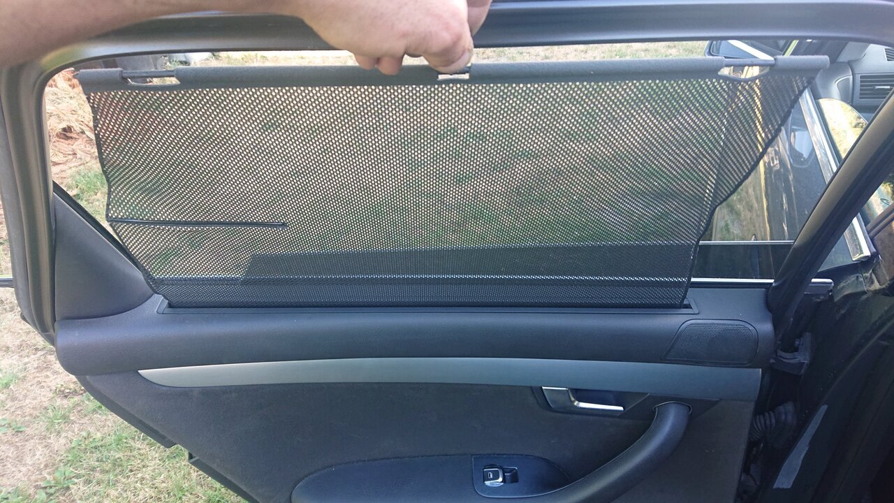

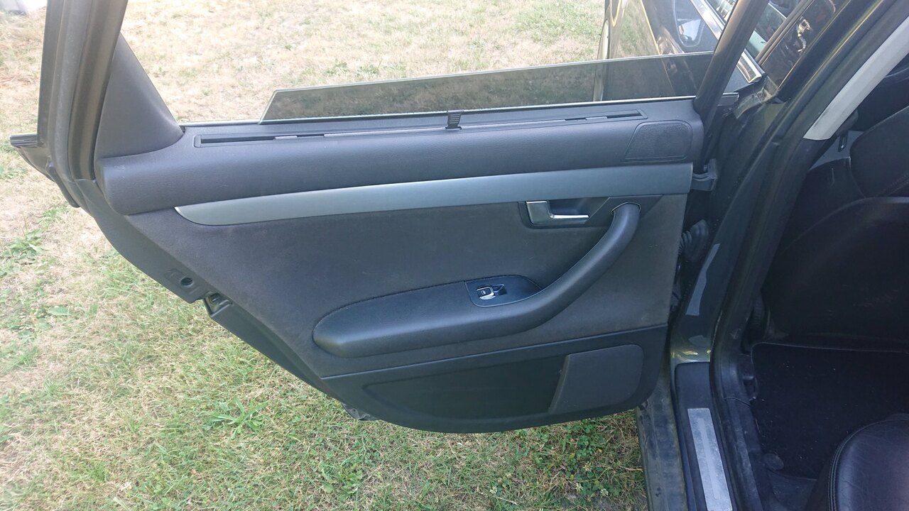

Hello !
J'ai continué ma petite cuisine hier. J'ai reçu et installé les crochets pour les pare-soleils dans les portières arrières.
Voilà pour ça, affaire classée.

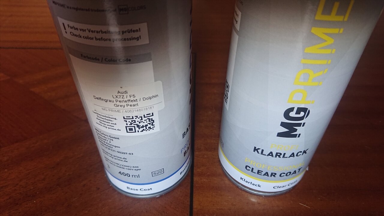

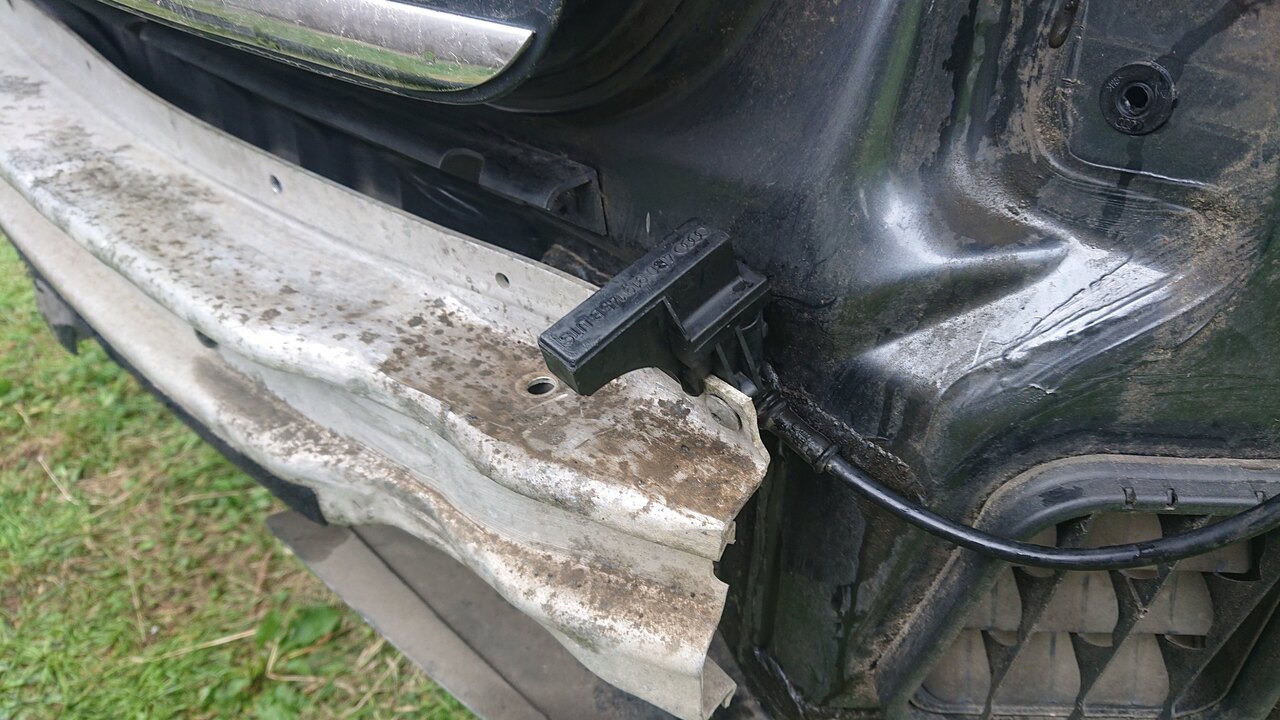

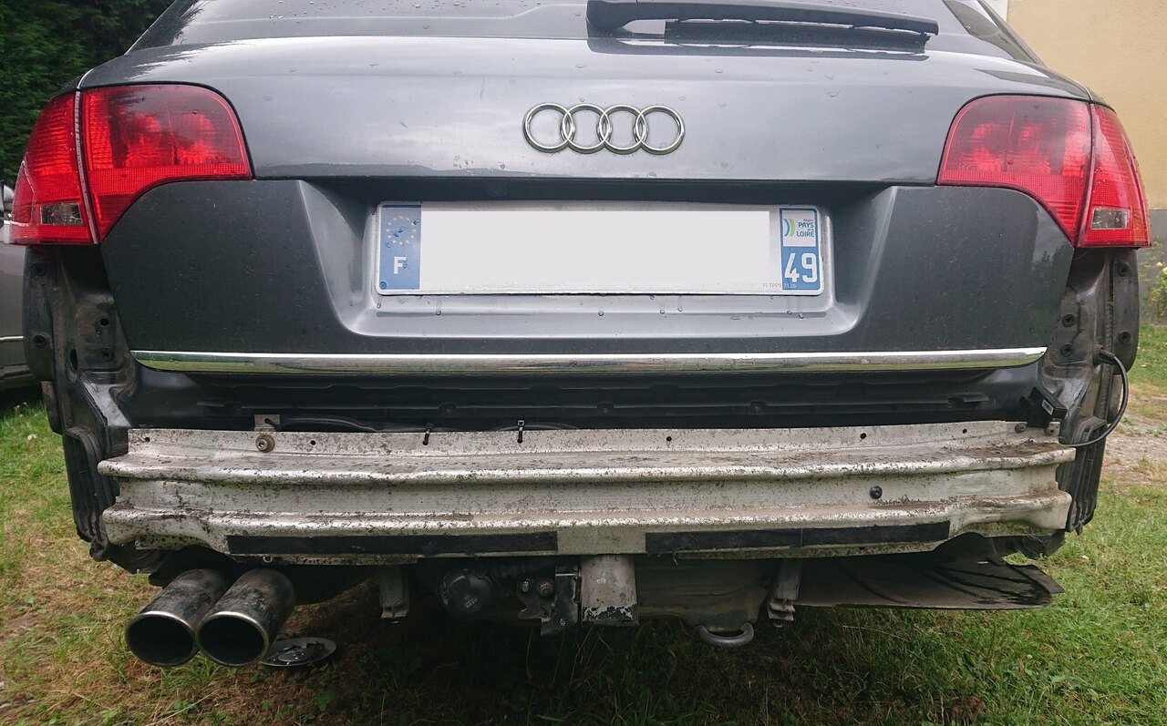

Et on continue avec un triple dossier au niveau du pare-choc arrière. J'ai récupéré petit à petit tout ce qu'il me fallait.
Les bombes de peinture, c'était pour ça (ici ils sont déjà poncés) :

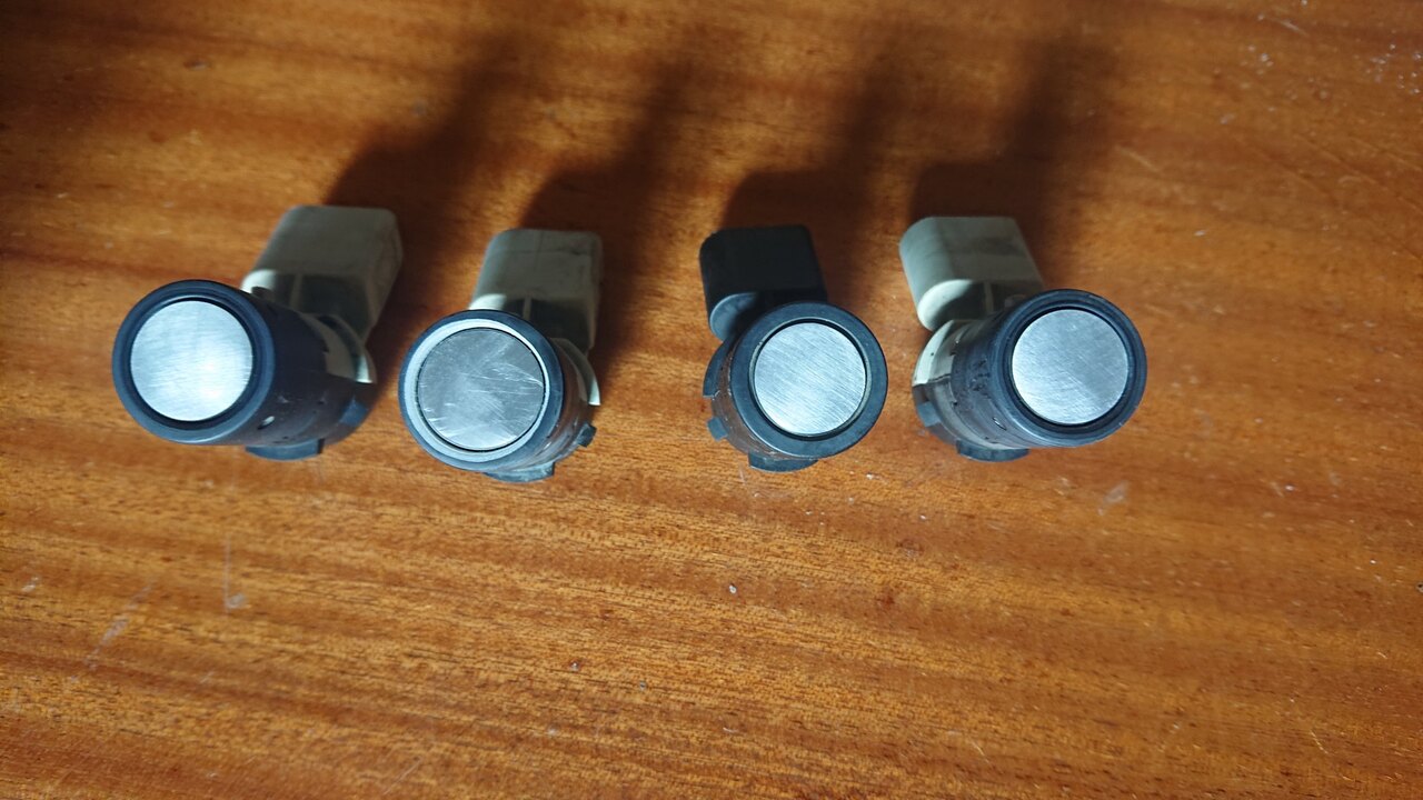

Perçage des trous, pose des supports, du faisceau avec les petites attaches dédiées (pas fait de photo côté intérieur, désolé), et peinture de l'intérieur des trous :

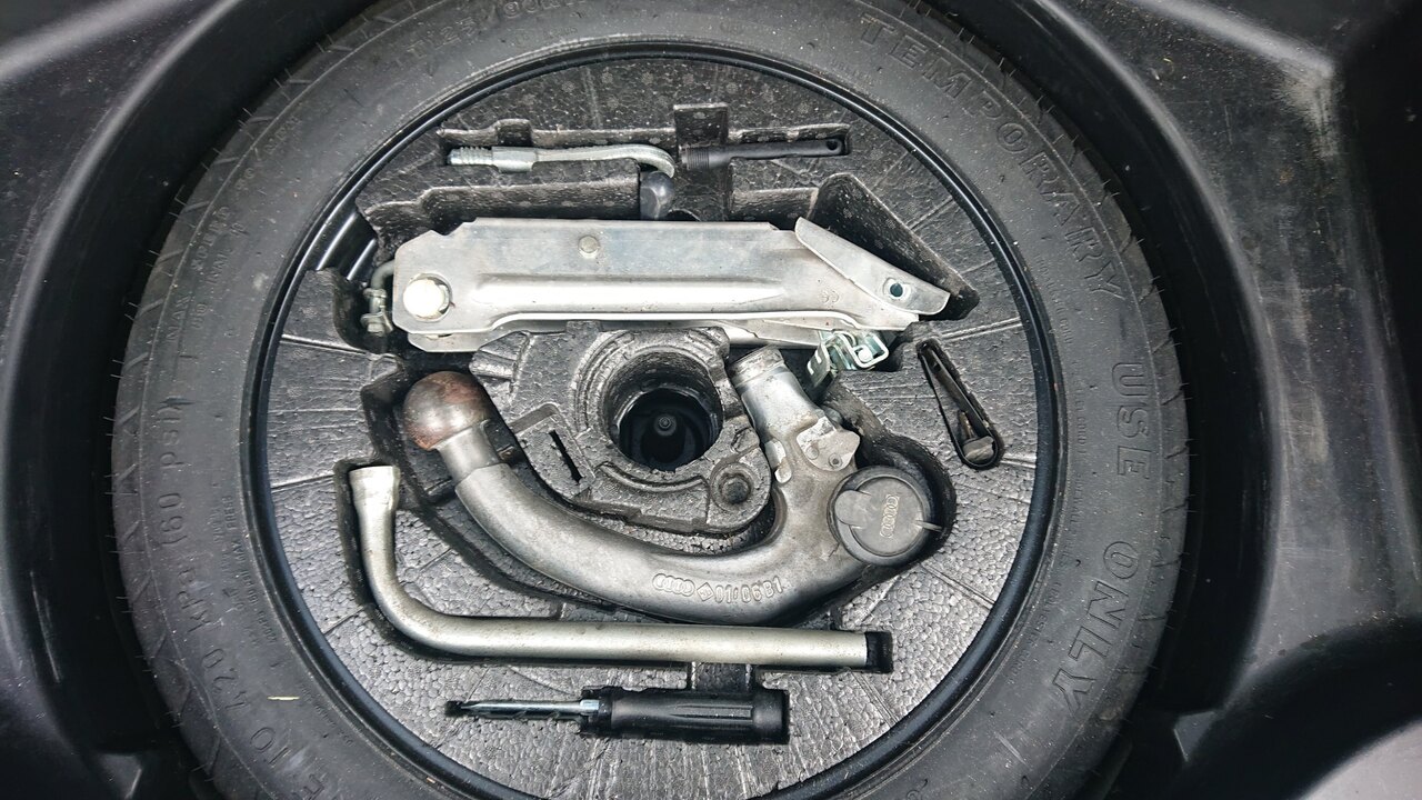

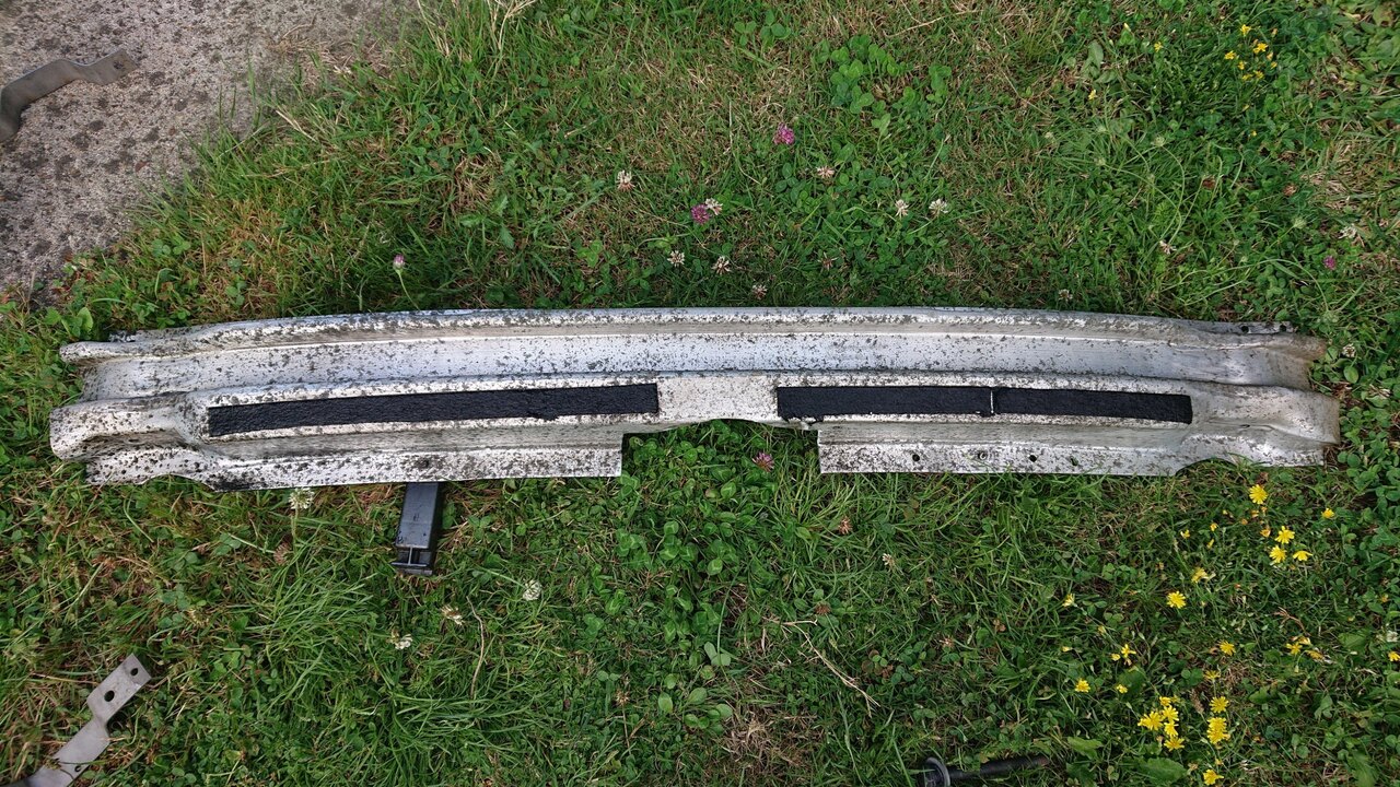

2ème dossier, l'attelage, avec récupération de la barre de renfort et modification. Il a fallu faire une découpe en bas pour laisser la place au col de cygne et à la prise. Sur la photo, la découpe n'était pas suffisante, je l'ai reprise 2 fois ensuite.
L'attelage en question, un Westfalia, avec son faisceau et calculateur OEM, mais surtout, démontable sans outil !
Une fois posé et faisceau passé :
Le col de cygne dans sa nouvelle chambre :
Il me reste de la teinte et vernis de mes bombes, j'hésite à le peindre en gris dauphin ...

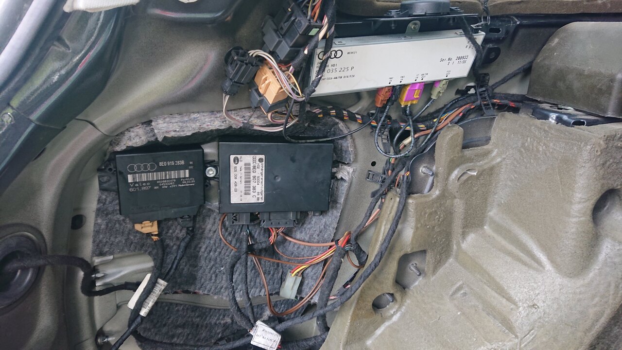

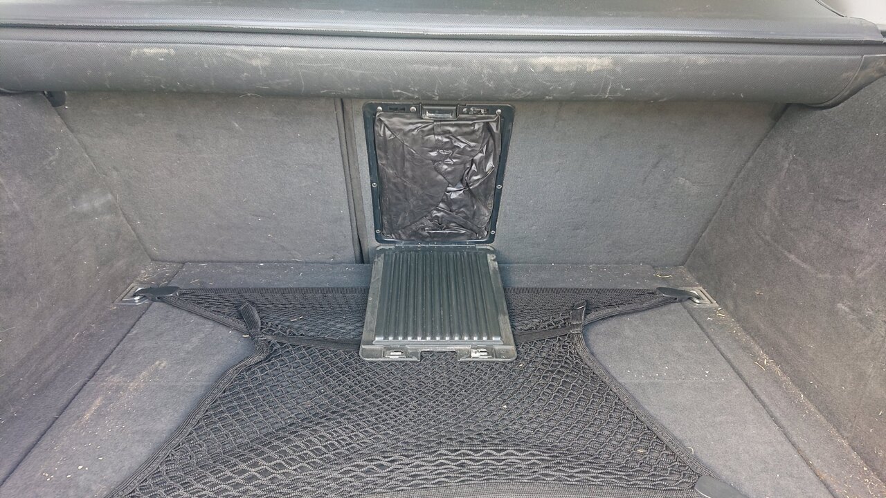

Et enfin, 3ème chapitre du jour, le module d'horloge radio pilotée, qui était installé un peu à l'arrache depuis des années au-dessus de la boite à fusibles, et qui perdait le signal de temps en temps. Son emplacement d'origine est sur cette barre de renfort, à droite. On le voit déjà sur la photo de la barre.
Pour les 2 calculateurs (attelage et aide au stationnement), ils ne sont pas exactement à leur emplacement d'origine, mais il y avait un écrou de 8 déjà présent dans la carrosserie, donc une vis plus tard, ils sont fixés :
Le buzzer quant à lui est à sa place, on le distingue juste au-dessus de l'ampli d'antenne, à l'horizontale.
Ensuite, et bien j'ai tout remonté, et approché les faisceaux de leur destination finale. Cette photo est d'hier soir, il reste à tout câbler. Ça va être fait cet aprèm.
Photo finish :
