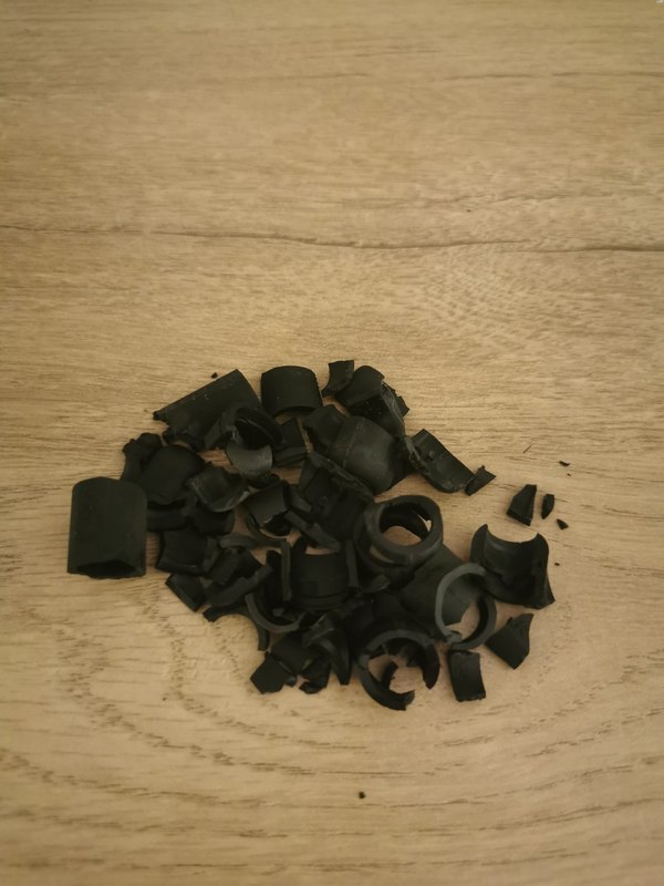

Hello 👋 Je reviens avec quelques nouvelles, pour commencer une petite photo des réparations suite à l'accident : Ils ont encore fait du super boulot, pour ceux/celles qui seraient dans les environs voici l'adresse : https://reseau.precisium.fr/3267-carrosserie-cassagne-by-lauris-nauroy je recommande chaudement. Ensuite je me suis pas trop occupé de la voiture pour être franc... et ce week-end je me suis motivé un coup et j'ai enfin démonté/nettoyé toute mon admission et j'en ai profité pour changer les 6 bougies de préchauffage 👍 J'ai pris mon temps, j'ai mis une journée et demi environ mais ça se fait bien, et je confirme que le nettoyage est long et chiant... J'ai suivi ce tuto qui est top : J'ai pas de soucis particulier, a part une vis qui est tombé bien évidement mais vite rattrapée par la suite. J'étais pas très chaud pour démonter la fameuse vis de liquide de refroidissement côté gauche et insistant j'ai réussi à défaire les volets d'admission sans la démonter ! Evidemment tous mes antiparasites de bougies ont finit en miettes, j'ai du tout récupérer à la pince a bec dans le moteur, voyez le carnage : J'ai donc du recoller tous les tubes plastiques intérieurs sur chaque faisceau et j'ai ensuite mis de la gaine thermorétractable 4:1 avec une colle à l'intérieur (https://www.amazon.fr/gp/product/B07KXRJXJX/ref=ppx_yo_dt_b_search_asin_title?ie=UTF8&psc=1) pour souder correctement l'ensemble et voilà ce que ça donne : On verra ce que ça tiendra mais ça à l'air plutôt solide, j'avais trouvé cette idée de réparation je ne sais plus où sur le net. En ce qui concerne le desserrage des anciennes bougies, j'ai démonté ma clé dynamo pour avoir la limite de couple au desserrage et j'ai réglé sur 15 Nm, avec du dégrippant elles sont toutes bien venues 👍 Et voici les photos en vrac du de l'encrassement et du nettoyage : Voilà, j'ai aussi fait tout l'entretien il me reste que le filtre à gazole et on pourra partir en vacances 🙂 -
