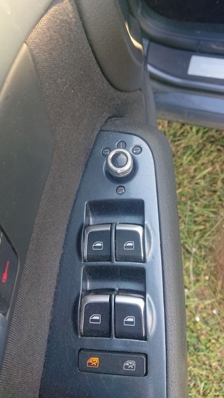

Et en complément des rétros électrochromes, ceux que j'ai achetés récemment, avaient le gros avantage d'être rabattables électriquement :D
Du coup, après l'ajout du bouton qui va bien, et perçage du plastique en 6.5 mm (parce que pas envie de refaire la peinture de ce plastique) :
Dans cette position, les rétros font bzziiiiiii, et hop :
Et avec le bouton dans l'autre sens, bzziiiiiii aussi :

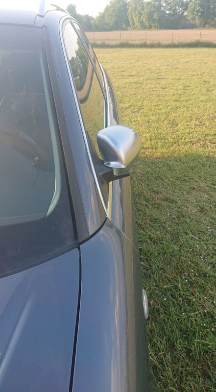

J'en ai donc profité pour changer les coques de rétros, là aussi en provenance de chez les chinois (40 euros, référence d'origine inscrite à l'intérieur, avec le logo OOOO modifié pour tromper son homme AP-Smiles_u1F61C.png), le fameux modèle alu mat des S4/RS4 :
Oui je sais, la voiture est sale ;p

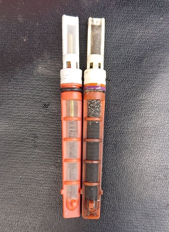

Pour en revenir à mon souci de clim, c'est réglé, après nouveau passage cet aprèm au garage. J'y étais la semaine dernière, en amenant l'étrangleur.
Le mécano avait indiqué qu'il n'y en avait pas dans ma voiture, car souvent c'était enlevé (alors que ma voiture n'avait jamais eu d'entretien de clim depuis sa naissance ...), et que de toute façon, le modèle que j'ai amené n'allait pas. Du coup, avec la machine, il avait vidé le circuit - rempli le mois dernier -, indiquant qu'il fallait revenir (cet aprèm donc) pour faire une recherche de fuite, chose à laquelle je ne croyais pas.
J'étais donc rentré à la maison sans fluide, ce qui m'avait permis de dévisser ce tuyau où se trouve l'étrangleur, et devinez quoi ?? Il était bien là, et bien crado :
On voit clairement que celui que j'ai acheté est strictement identique ... Enfin bref ...
Après lecture de soucis de clim similaires à celui que j'avais, j'ai également changé le déshydrateur qui était d'origine lui aussi, ce qui m'a permis de contrôler que les tuyaux étaient propres. J'ai bien nettoyé le plan de joint du détendeur, afin d'écarter une éventuelle fuite. En secouant l'ancien déshydrateur, ça faisait comme un bruit de sable, alors qu'il n'y a aucun bruit avec le nouveau. Je ne sais pas trop si c'est comme ça qu'on peut se rendre compte que le déshydrateur a fait sa vie. Il semble d'ailleurs que c'est conseillé de le changer tous les 2 ans ?!?!
Donc au garage aujourd'hui, la machine se mettait en sécurité lors du tirage du vide, signe qu'il n'y a aucune fuite. Le plein de R134 a donc été fait, et comme par magie, j'ai maintenant bien de l'air climatisé à la même température, aux différentes bouches d'aération :bien:
Bien content que ce soit réglé, même si ça m'aura donné du fil à retordre. Heureusement, la météo est pourrie en ce moment, pas de grosses chaleurs AP-Smiles_u1F61C.png

salut nico
bien joué
il etait dans le meme état mon detendeur aussi
elle m a bien pris la tête a changer cette cartouche déshydradante sur le 1.8T
obliger de sortir l intercooler du coup faut basculer la face avant en position entretien
en gros tu perds une heure de plus pour rien
c est la ou tu te dit que t es content de pas avoir de turbo ou juste un intercooler cote droit
ca fait du bien de retrouver la clim

y avait plus de clim du tout sur le 1.8 T
fuite sur le condenseur
du coup j avais changé le condenseur
et a y etre j ai fait detendeur et cartouche pour etre tranquille
j avais deja toute la face avant enlevé donc j ai continué par ce coté c est au meme endroit que toi je pense
et il me semble pas que je pouvais passer par le dessus mais si il faut ca passait en enlevant la boite a air
ca aura permis de faire du nettoyage au moins
sur la mienne c est au meme endroit mais sans l intercooler il y a de la place pour bosser tranquille
Yes, compris. Il me semblait bien que le déshydrateur se trouve dans ce coin là pour toutes les motorisations. Perso j'ai retiré la boite à air, et il y avait la place d'y mettre les 2 bras.

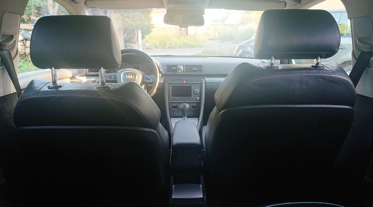

Il me reste à remettre les 2 plastiques inférieurs du montant C, la console centrale, les 2 sièges avant, la plaque sous le volant, et la put#§n de boite à gants (et son tuyau de frigo !!!).

Bon en tout cas, voilà, tout est remonté, ni vu ni connu. Ca change de la photo précédente :D
J'ai bien bosé je trouve ;)

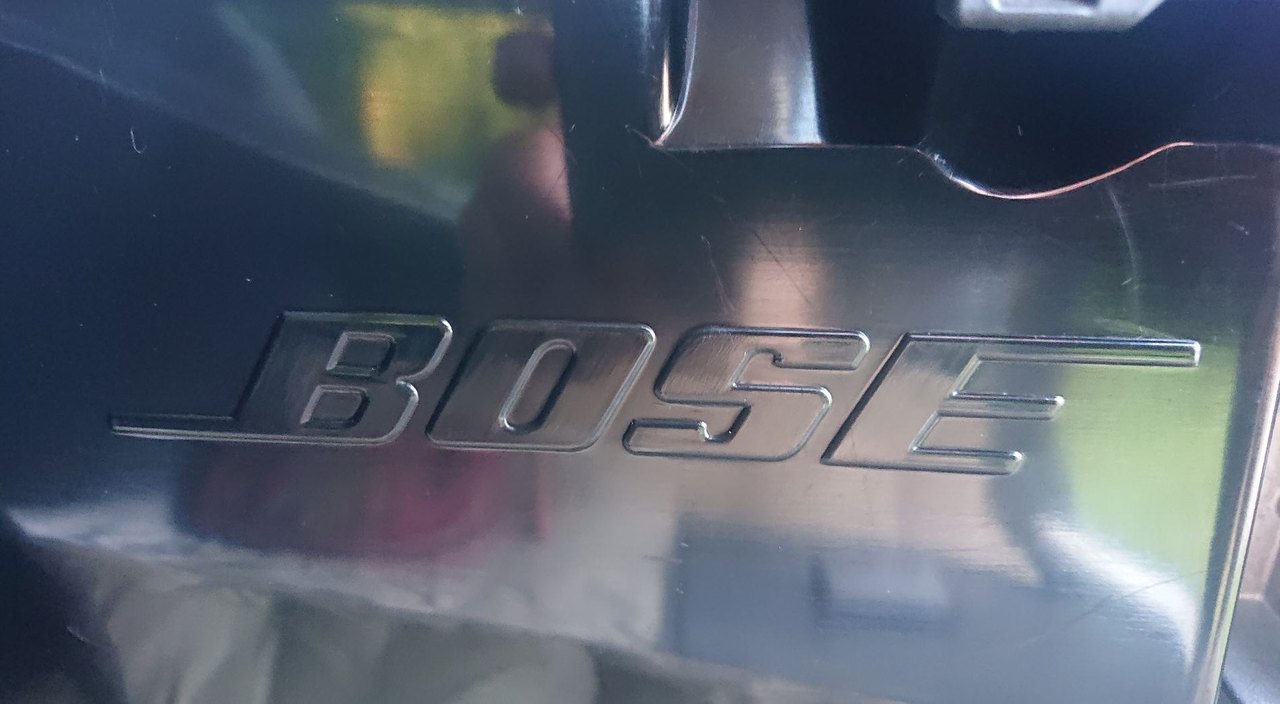

Au final, il me manque encore juste un détail qui n'empêche pas le fonctionnement, ce sont les grilles d'enceinte dans les portes, celles avec le logo Bose. Elles sont introuvables dans des prix raisonnables, et il semble difficile d'en récupérer d'occasion car c'est thermosoudé. En concession, ce n'est plus commercialisé depuis 2019. Si quelqu'un en a à vendre, en noir, je suis preneur ;)

Merci c'est gentil, mais le souci c'est que c'est quasiment impossible de les retirer des panneaux de porte sans les casser. Et même si on y parvient, ce n'est alors plus possible de les remettre en place.
Sinon y'a ce vendeur là, mais comment dire ...
https://www.ebay.fr/itm/124125908099
https://www.ebay.fr/itm/114156072034
https://www.ebay.fr/itm/124082684154
:coucou:
Oui c'est sûr. Je finirai bien par trouver ;)
C'est dommage pour les panneaux, car là ça aurait été intéressant par contre.
J'en ai vues aussi sur Audi Shop Angleterre ...
