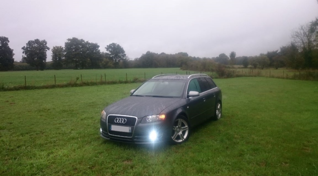

Voici une petite photo vite fait sans lavage extérieur vu la météo du jour. Pourtant elle en aurait bien besoin ... L'intérieur par contre est tout beau tout propre :)
