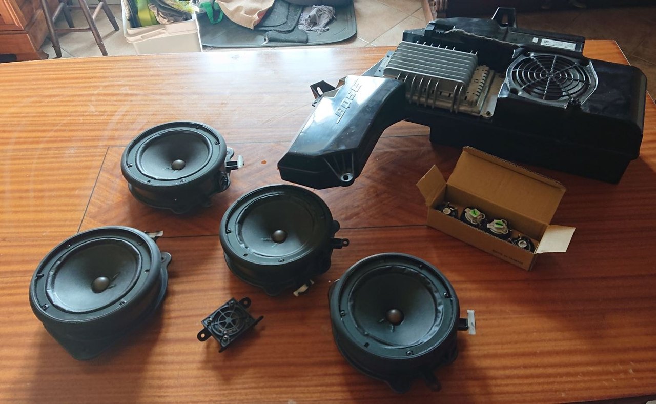

Dans le kit complet, il y a les 4 enceintes en bas des portes, les tweeters mais seulement les 2 à l'avant ont une autre référence (sans le logo Bose ?!), la voie centrale sur la planche de bord, le micro dans le plafonnier, et bien sûr le caisson de basse dans le coffre, avec le logo Bose dessus, son ampli et une autre enceinte ici. Le faisceau est également en grande partie différent, car avec le Bose, toutes les enceintes sont contrôlées par l'ampli dans le coffre, alors qu'avec le Audi Concert, les enceintes avant sont gérées par le RNS-E. D'où le dépouillage de l'intérieur AP-Smiles_u1F61B.png
Dans le kit Audi Concert, ce sont les mêmes éléments (hormis le micro dans le plafonnier), mais moins puissants, c'est indéniable. Avant de me lancer, j'ai lu pas mal de témoignages disant que c'est dans les Avant que le son est encore plus amplifié, puissant, clair. Je ne saurai comparer avec le Bose dans une berline.
