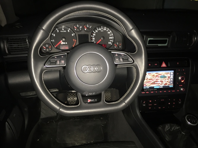

Ce matin comme il pleuvait chez moi j'en ai profité pour finir le cablage (éclairage des commandes) de mon volant
  • Réponses 2k
C'est beau surtout avec le RNS-E.

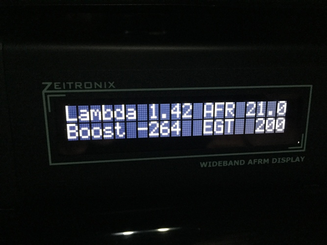

J'ai dû rater des posts précédents mais quid de l'affichage en lieu et place des deux aérateurs centraux ???
Quelles sont les informations portées à ce niveau ?
Tu as fait comment ca ?
Il faut amener l'éclairage du tableau de bord jusqu'à volant en passant pas la bague situé dans le volant.
C'est assez simple à faire il suffit de mettre une cosse dans la bague de volant avec Le fil d'éclairage du volant et un autre en sortie de bague côté commdo jusqu'a l'éclairage du tableau de bord.
C'est un Zeitronix tu peux faire afficher ce que tu veux il te suffit de mettre les sondes adaptées aux données que tu veux afficher

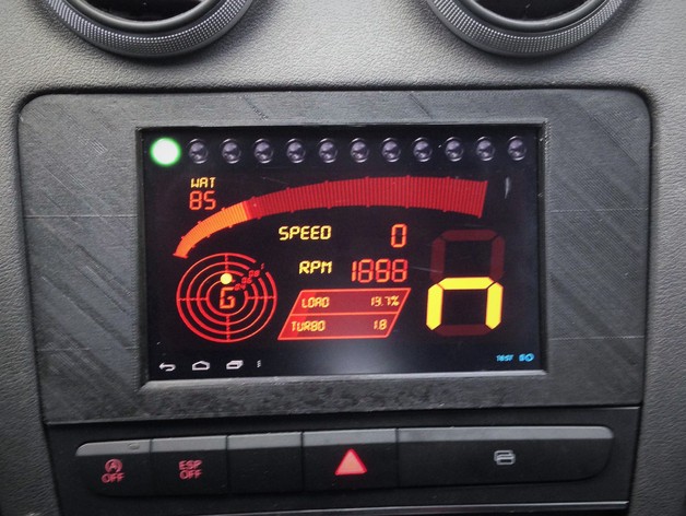

Moi je cherche un boitier ou une interface capable de tout rediriger les info sur une tablette androide que j'aimerais incorporé dans la double din à la place du GPS... mais je trouve pas...
un peu dans ce style ---->
faut dire tu as été tres bien aidé MDR!!!!!
cela vaut un putain d'apero mdr
J'avoue si un truc comme ça existe, je prends de suite !
Mais ça existe, j'avais fait quelques recherches, mais avec ma casse moteur j'ai pas eu le temps approfondir le sujet, j'ai déjà acheté la console complète double DIN et Tablette la Nexus 7 qui est à la bonne taille pour la console ;)
Maintenant reste plus qu'a trouver l'interface :mur:
Lui la fait pour une A3 donc ça doit pourvoir ce faire pour nos S/RS ---->

Moi je me suis abitué au zeitronix et les infos que j ai me suffit
Zeitronix, c'est top en acquisition de données :marcelpoire:
Rapport qualité prix je trouve que c'est un bon produit fiable et précis.
Plutôt que d'intégrer une tablette pourquoi ne pas acheter un poste double Android?

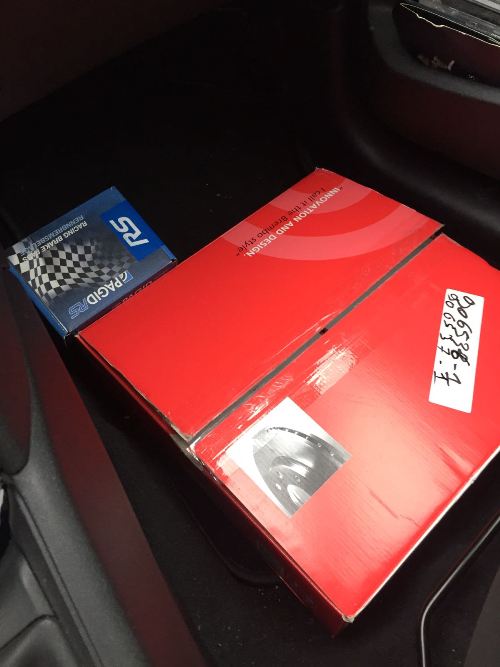

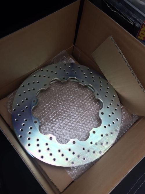

Aujourd'hui j'ai reçu mes pistes Brembo en 380 mm ainsi que les plaquettes Pagid
Je roule pas mal environ 10 000 km de route par an et pas mal de circuit, Magny-cous, Le Mans, Le Nurburgring etc....
Même avec des freins en 380 mm a l avant et rs4 b7 en percé à l'arrière à haute vitesse (300 km/h) ou sur circuit c'est un peu juste.
Il fait son poids le bestiau on l arrete pas comme ça lol
Quand j'avais 460 cv avec le même freinage que maintenant ça freinait mieux que maintenant sur circuit. Par contre a 300 km/h c'est pareil.
Après avec 540 cv sur circuit c'était déjà moins bien car les relances sont plus forte du au couple moteur on arrive beaucoup plus vite au virage donc on sollicite plus les freins.
Imagine maintenant avec 600 cv lol!!!
Bah oui effectivement, je ne suivais pas les avancées de ce coter depuis des années.... et je viens de voir cette semaine que maintenant ils font du très bon matos... :race:
Je vais déjà monter les plaquettes neuves pagid sur les anciens disques et rouler un peu ensuite je monterai les les nouvelles pistes.
Je monte jamais des disques neufs et des plaquettes neuves en même temps.
