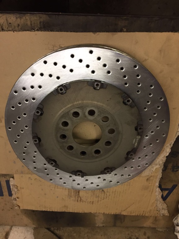

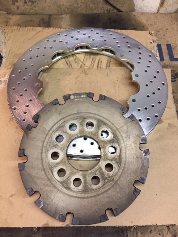

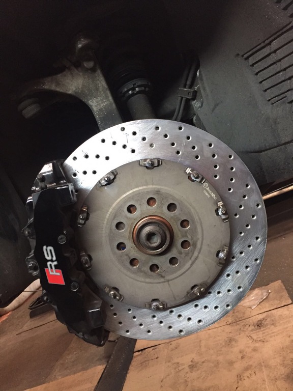

Maintenant que les plaquettes Pagid neuves sont rodées montage des pistes BREMBO neuves en 380 mm
purge des freins au RBF 600
C'est beau ces disque sur bol.
Dommage qu'avec les étriers 6 pistons on ne puisse pas mettre des disques sur bol.
Chez Brembo ils ont pas ça pour 6 pistons ?
J'ai chercher sur le net mais pas trouvé. Je n'ai pas contacté Brembo directement peut-être quils ont une solution à voir.
Ya des site marchand qui vendent le kit 6 pistons avec des cales et disque sur bol mais pas au détail.
Tu parles des quels ? Car avec les étriers de rs6 4g ou AMG tu peux mettre des pistes sur bol en 390mm
Oui mais les étriers rs6 c'est du 8 pistons.
Non les nouveaux (rs6 4g et AMG) sont en 6.
