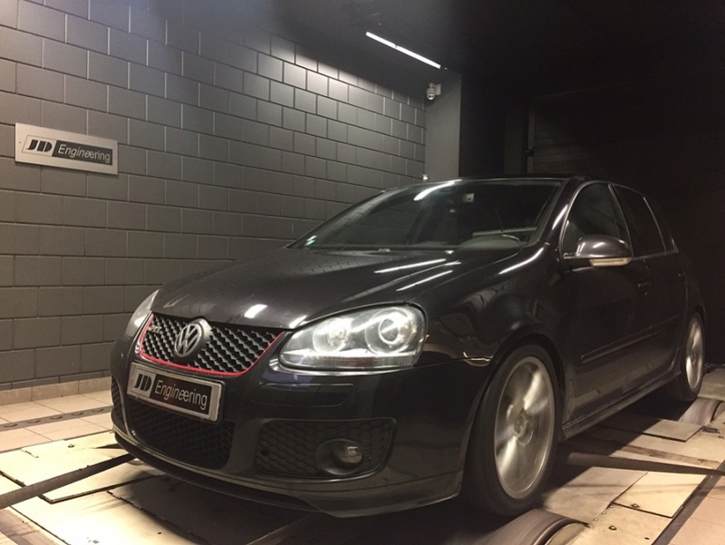

Hier petit tour chez JD ENGINEERING pour ma Golf GTI 5 Edition Pirelli
pour ceux qui ne connaisse pas c'est le meme moteur que les golf Edition 30 et 35 et que certaine Audi S3 (moteur 230 cv avec turbo k04).
préparation moteur pour un stage 2
- Boite à air
- Pompe HP
- Downpipe
- Supression des flaps
résultat 364 CV et 485 Nm de couple

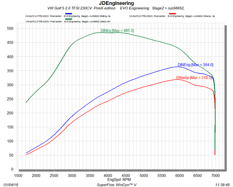

Beau score, 120cv et 185 Nm de plus que l'oem c'est pas mal du tout quand on voit que les motifs sont pas exagérées

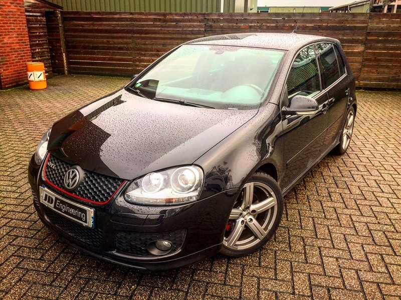

voici les photos du bolide,
voici la courbe:
setup:
Stage 2+ Golf 5 GTI Pirelli
- Full exhaust decata
- Pompe Hp
- exclu Flaps
- bougies froide
- boite á air Mst
- Valve Rs4
- gestion sur mesure Jd Engineering
364cv et 485 Nm
Octane 98

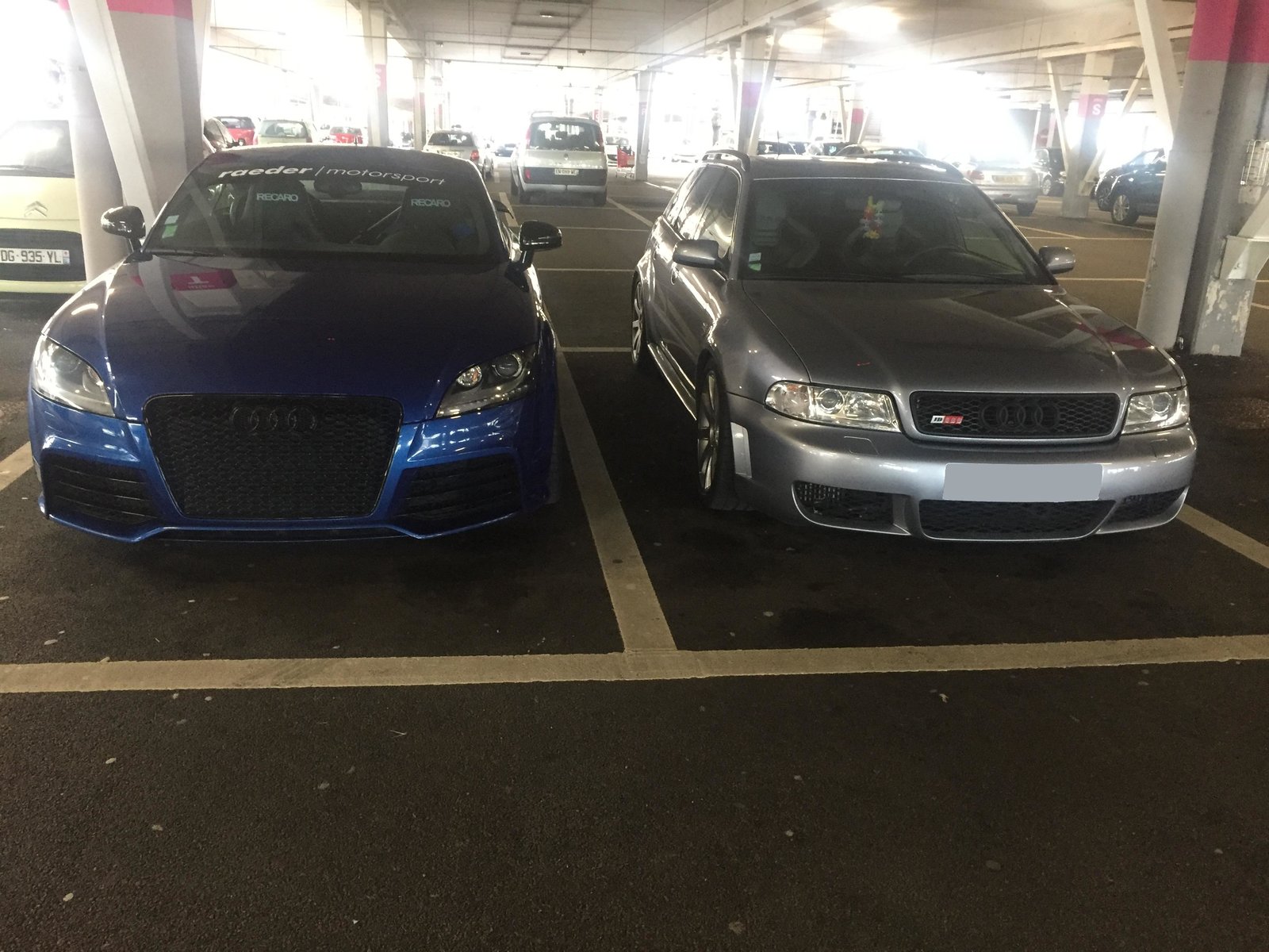

Belle brochette d AUDI quand même y a des CV au mètre carré. (plus de 1600 CV)
Belles autos , j’ai un penchant pour la b5 ... étonnant n’est ce pas 😂😂
un 5 cylindres un 6 cylindres et un 8 cylindres y en a pour tous les goûts.
bon choix.😜
Le TT RS doit pas être mal non plus connaissant un peu Laurent doit y avoir ce qu'il faut.

Effectivement il y en a pour tout les goûts enfin non pour la photo parfaite tu enlève le v8 et tu remplace par le 2.2turbo non j deconne superbe voiture ces b7 dommage que c’est un peut moue sous le pied droit!
Par contre concernent la TT J’ai eu la l’occasion de voir ce quel sous le capot ce week end .... comment dire ... ça marche pas . Ça arrache !
