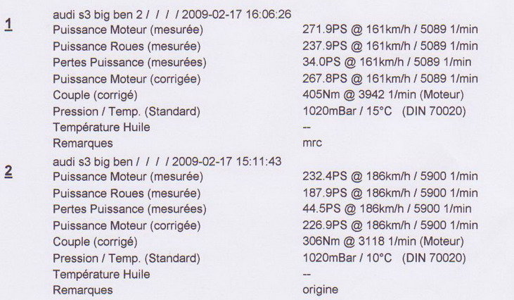

tiens richard vu que tu demandes des comparaisons sur le banc KSF
je n'avais alors que le dp 42DD et la ligne resonated milltek
par contre le moteur 100 000 kms tout juste
Lorsque je l'ai reprise mihnea était surpris qu'elle marche aussi bien
Modifié par big-ben
Voila de quoi comparer.
Merci.
Puissance équivalente ( Ca me rassure que Minhea t'aie dit qu'elle marchait bien!), mais couple plus léger.
Faut croire que mes modifs donnent du couple alors...?
Bon, bien sûr, rien a voir avec ce que tu VAS sortir... :bigsmile:
Mon moulin a quand même 180000km, ca joue peut être aussi... Vaillante quand même la grand mère! :bigsmile:
