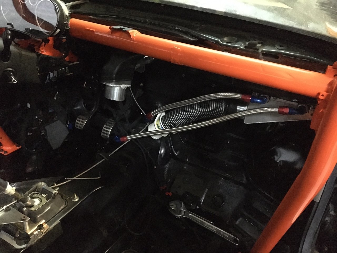

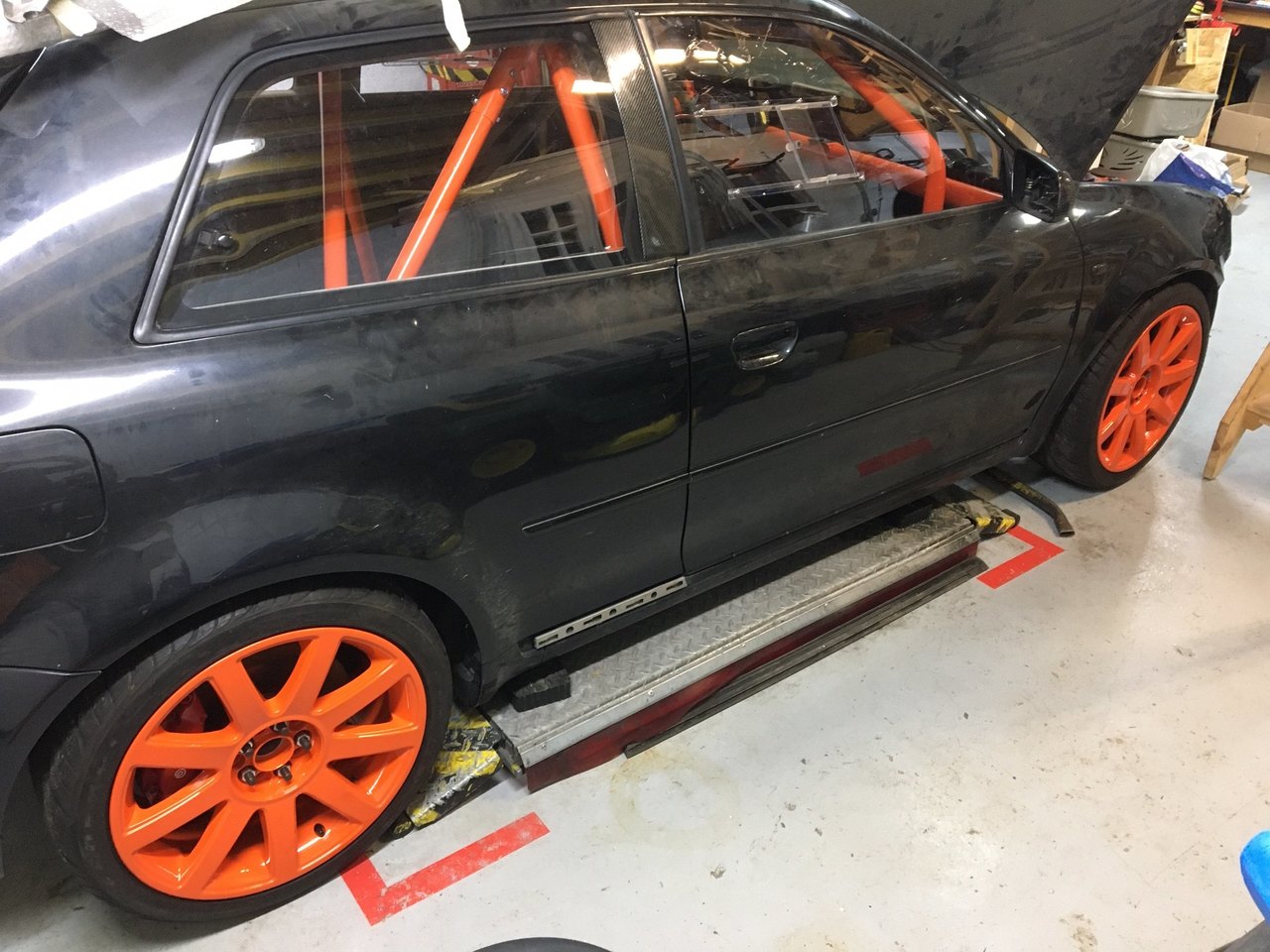

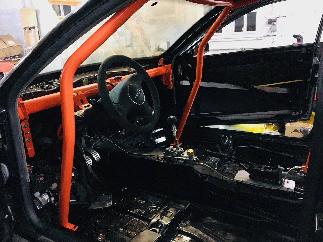

-Evolutions sur la caisse elle-même:

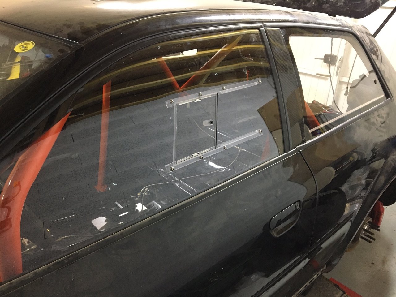

Kit Makrolon en place
Arceau peint et en place

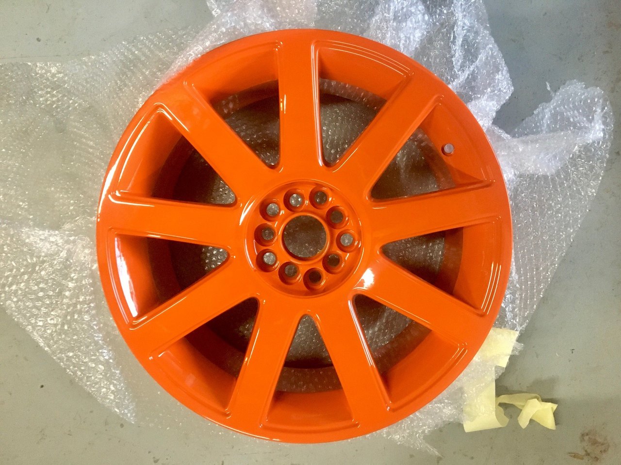

Jantes repeintes epoxy

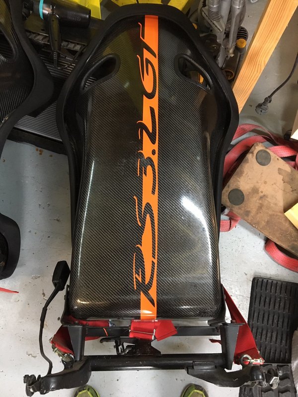

Déco des sièges baquet (inutile, mais çà me tenait à coeur...)

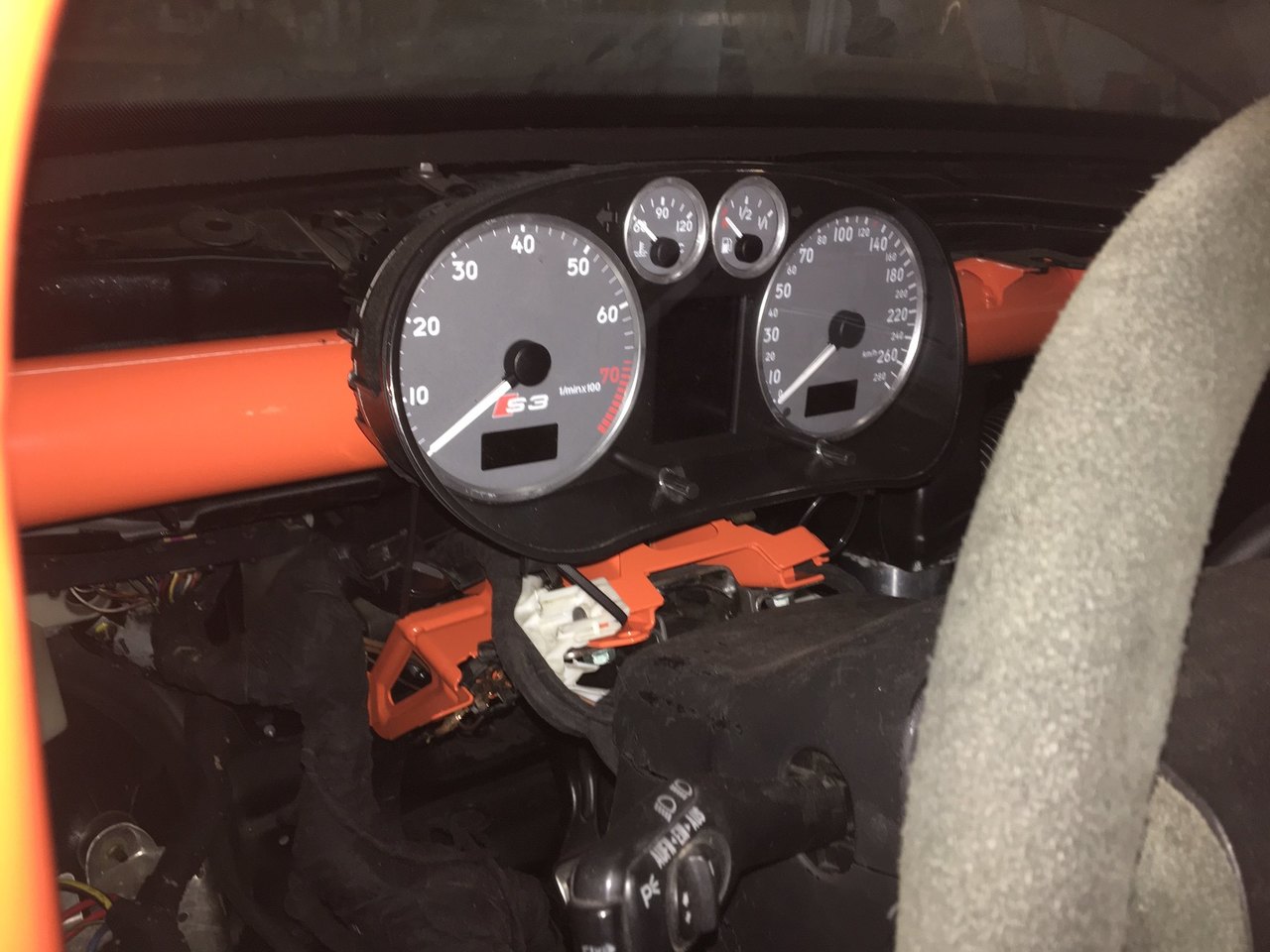

Combiné d'instruments en place

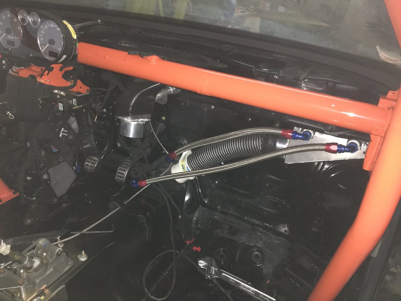

Radia de désembuage en place
Vues générales
A suivre pour la caisse: déco extérieure, modification des embases de sièges.

Sacré voiture de piste.
c’est pour tourner sur circuit ou juste du départ arrêter?
tu compte faire un r32turbo ou un r30T?

De la piste uniquement. Le Drag ne m'intéresse pas.

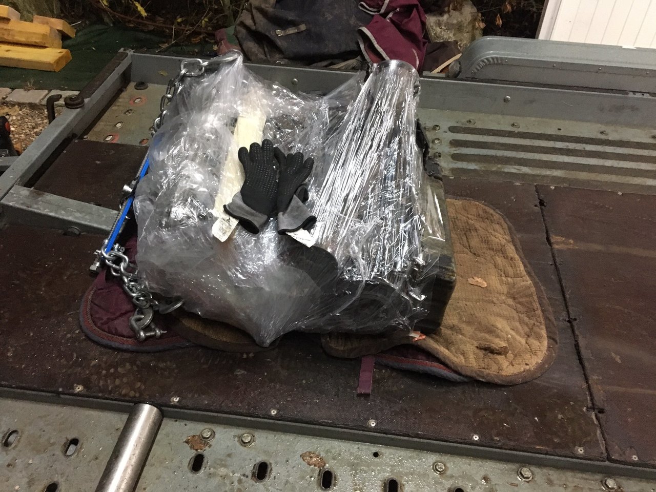

Allez, la suite, pour me faire pardonner de toute cette période sans news.

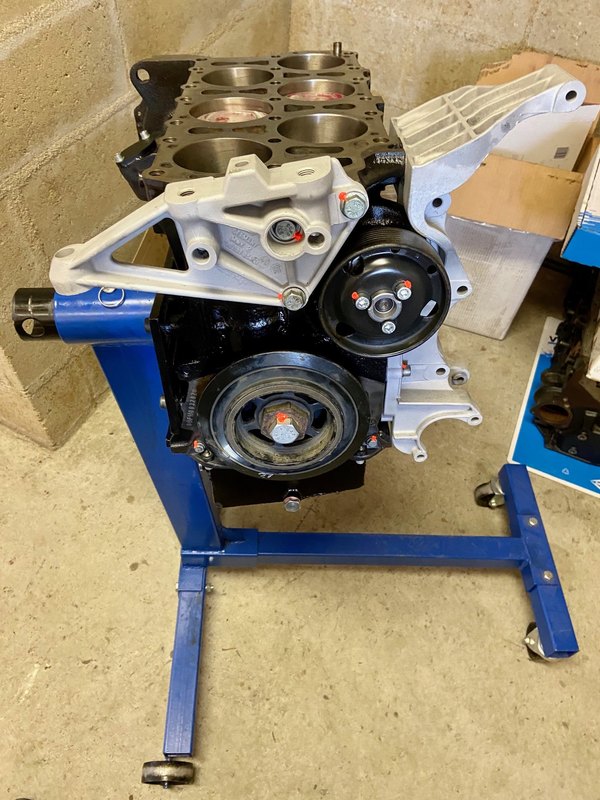

Donc cet hiver, suite à un souci d'usinage sur mon 1.8T déjà remonté complètement, j'avais le choix: re-démonter, "investir" encore de l'argent dans ce moteur, ou changer d'orientation pour revenir à mes 1ers amours, à savoir le R32T, que j'avais prévu de toutes façons de mettre dans cette voiture.
Seule chose: il fallait que ça soit simple, fiable et que çà sorte au moins autant de chevaux.

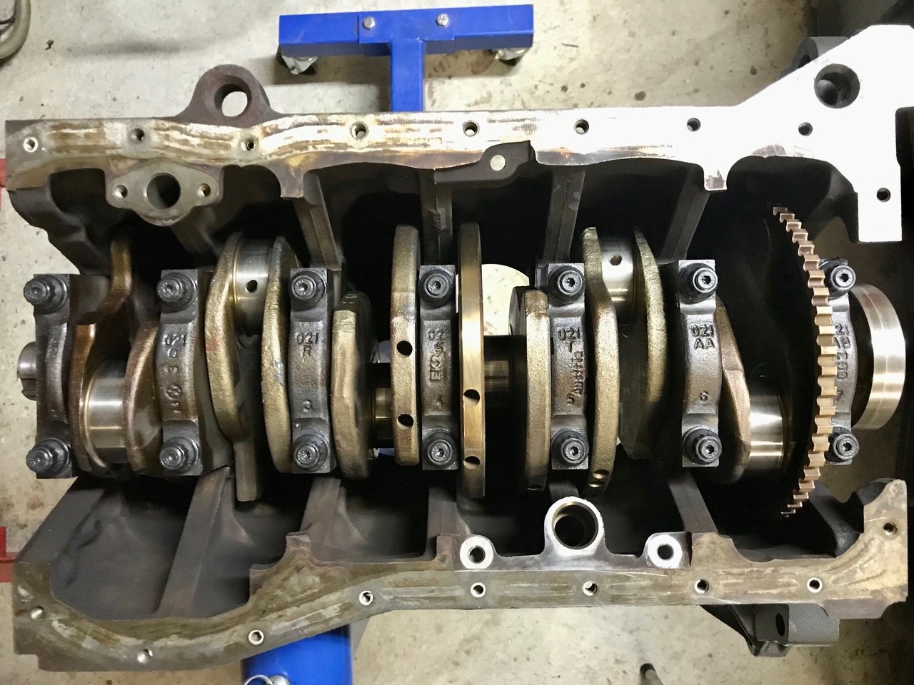

Voici donc l'arrivée du gros bébé (2eme bloc R32 en ma possession, le 1er étant un BUB, au vilo en papier mâché, contrairement à ce BFH, dont le vilo est forgé):
Le numéro de série comportant "BFH", preuve de la présence d'un vilo forgé, St Graal des prépas turbo sur R32... ^^

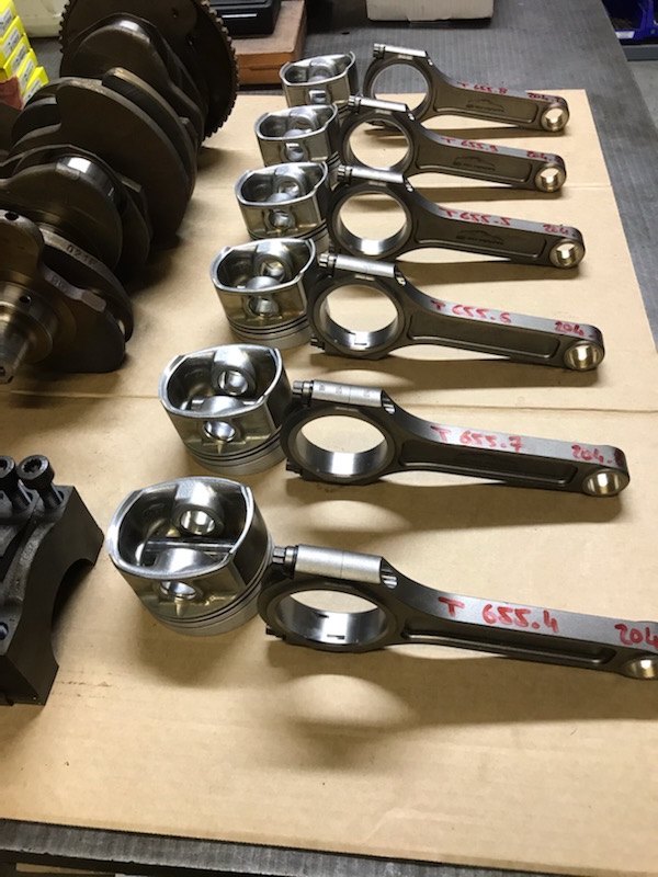

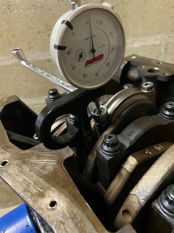

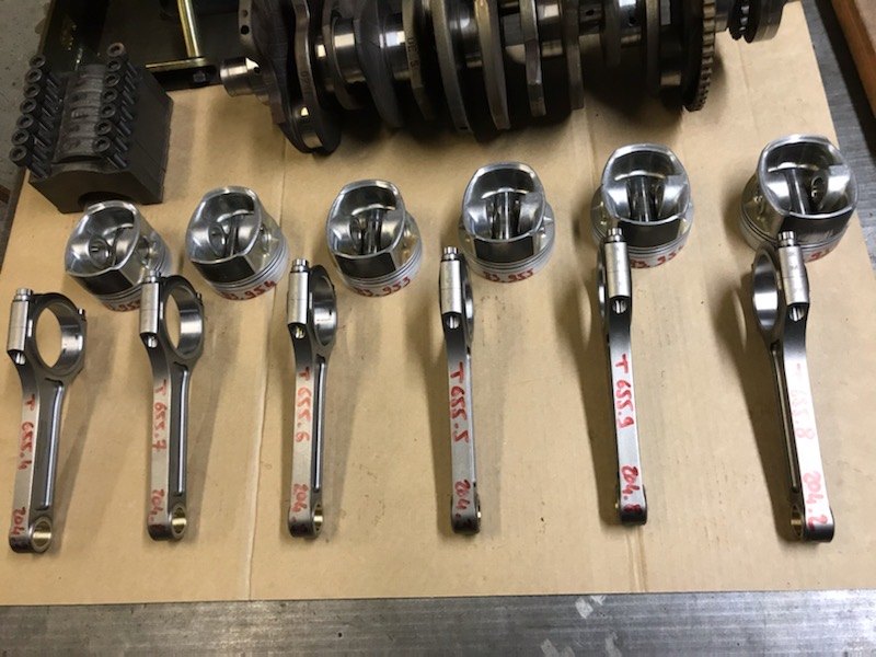

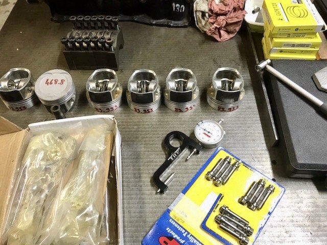

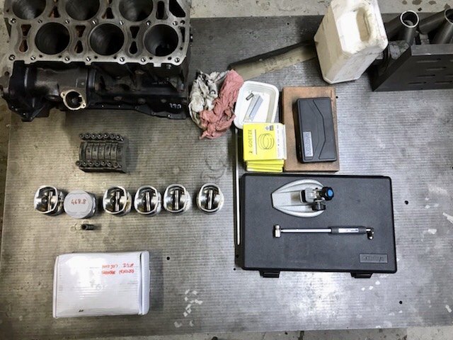

Démontage complet, nettoyage, et réutilisation des pièces en bon état (ici les pistons uniquement), un coup de honing sur les cylindres, remplacement à neuf de tout ce qui doit l'être, bielles forgées Pro Race Engineering, coussinets trimetal, goujons de vilo ARP etc etc...

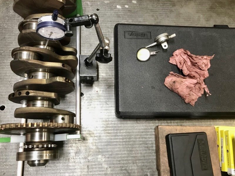

Le tout avec une métrologie poussée pour savoir de quelle base nous partons...
Nettoyage, et métrologie des pistons
Métrologie du vilebrequin
Métrologie des bielles (neuves, mais on ne sait jamais), et vérification de l'équilibrage.
Nettoyage et peinture du bloc
59845757787__D25B1CC0-54C4-4D2E-A936-4673272A78BA.thumb.JPG.09fb861517bf94ec1d5075168d6a3581.JPG
Remontage du vilebrequin (goujons ARP, coussinets tri-métal, pissettes d'huile neuves)

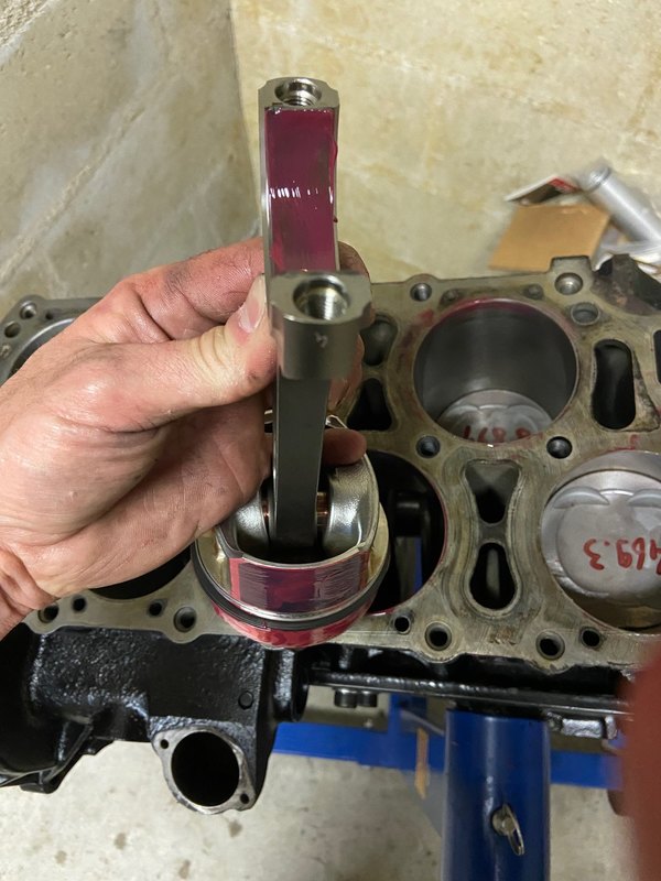

Remontage de l'équipage mobile dans les règles de l'art:

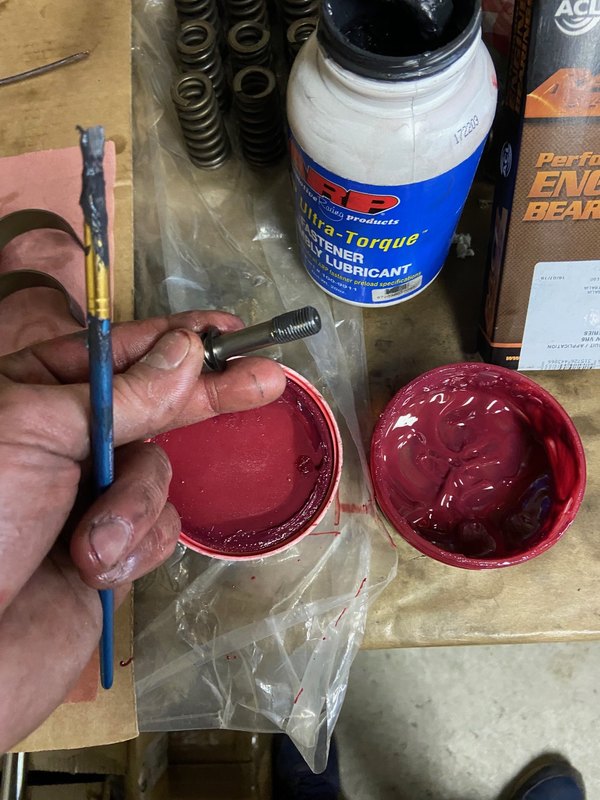

Vis de bielles ARP

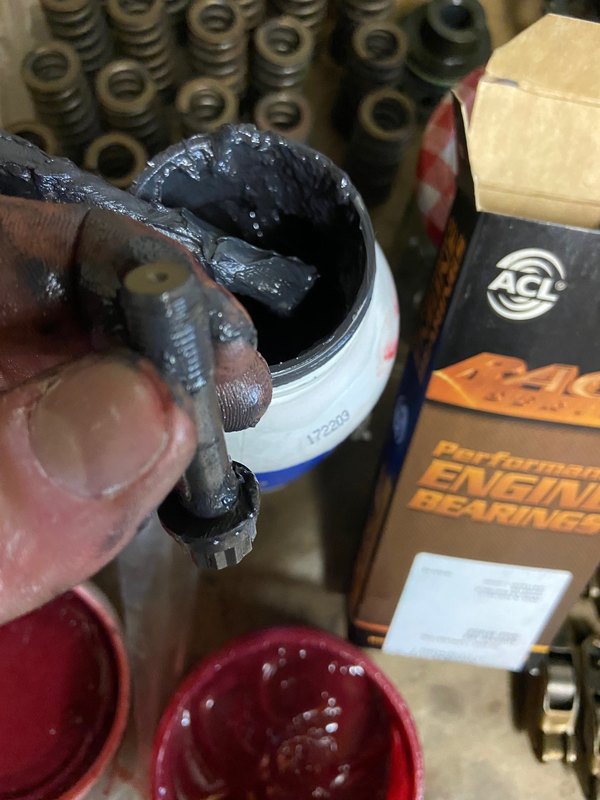

Graisse de montage ARP
Graisse de montage Redline

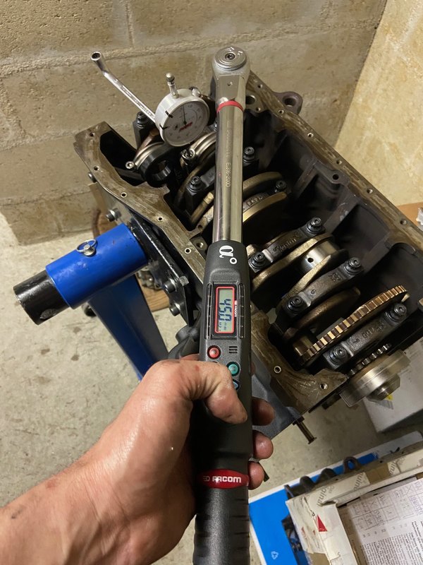

Serrage au couple
Vérification de l'élongation des vis de bielles suivant les précos ARP
Pompe à huile en place
Sablage et mise en place des divers supports
Idem, avec le support de filtre à huile "cartouche" taillé masse de chez IABED Industries
Mise en place de la 1ere chaîne de distribution
Voià, vous êtes à jour!
Next step, la culasse. Là aussi, gros taff, mais tant que le confinement n'est pas terminé, pas de blanchiment/épreuve/surfaçage possible...
Donc on attend patiemment!!
Stay tuned!
Modifié par S3 Richie

Ahh jetait pas au courant que le Vilo de BFH était forgés.
Pas mal de taf sur ce bloc, il va te falloir une cale de décompression du coup.
il y a 5 minutes, S3 Richie a dit :
Un joint de culasse correctement dimensionné fera largement l’affaire. 😉
Ahh okk il fait qu’il soit bien épais alors ^^

whouah tu et minutieux tiens j'ai un bloc qui ressemble a la maison (le confinement me permet d'avancer un peu ) Ton support de filtre a huile c'est pour une pompe normal ou externe en carter sec ?

BFH dans les golf 4 r32
Il y a 1 heure, la malice a dit :
C’est beau tout ça 👍
Il y a 3 heures, Naadji a dit :
pas tant que ça en fait. Il
le faut pas non plus tomber le RV trop bas, sinon ça ne charge plus en bas...

BFH: Golf 4 R32. Il faut Le
support moteur de G4 R32 côté moteur. Ca monte direct dans la S3.
Pompe normale. C’est pour remplacer le support à filtre papier afin de pouvoir monter une cartouche metal classique.
  • Aime 1
Si c'est pas trop indiscret tu l'a eu ou ton support de filtre a huile? (car ce serai plus facile pour moi de modifier un bloc alu pour mon carter sec )
merci
fait aussi attention si c'est comme le vr6 certain prenne une sorti de sonde pour monter le turbo mais il me semble que c'est avant le filtre que les sondes son montées
donc une huile non filtrer va au turbo
IABED Industries. Contacte moi pour en avoir si tu veux, je passe régulièrement commande chez eux.
Pour le filtre, merci pour l'info, mais tous mes turbos sont montés avec des filtres en ligne sur l'arrivée d'huile. ;-)
