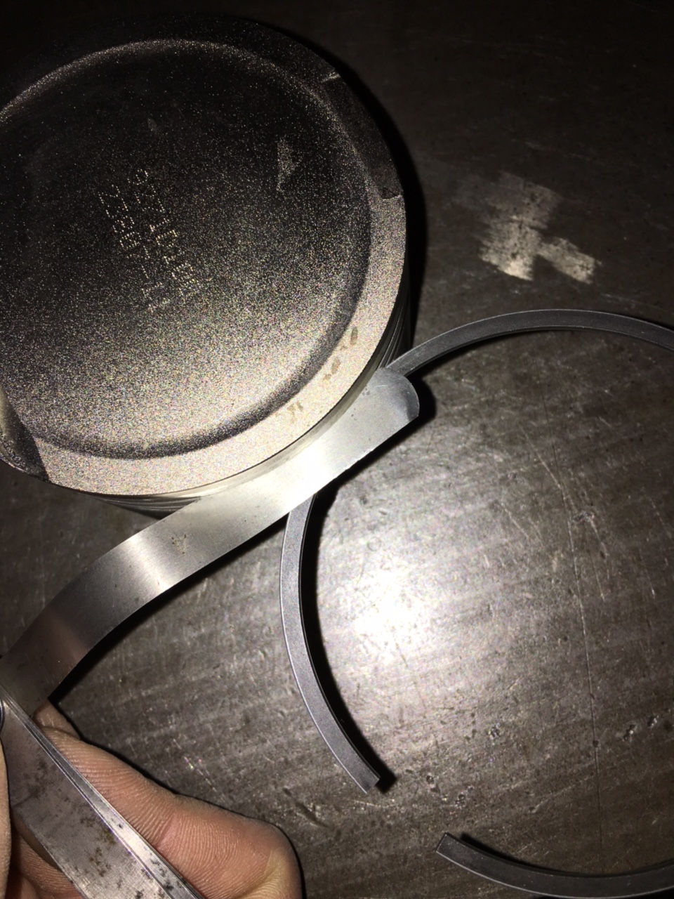

Today, métrologie des pistons:
-jeu à la gorge des segments
-jeu à la coupe
Un contretemps bloque la suite (manque une pièce!) mais je vous tiendrai au courant.

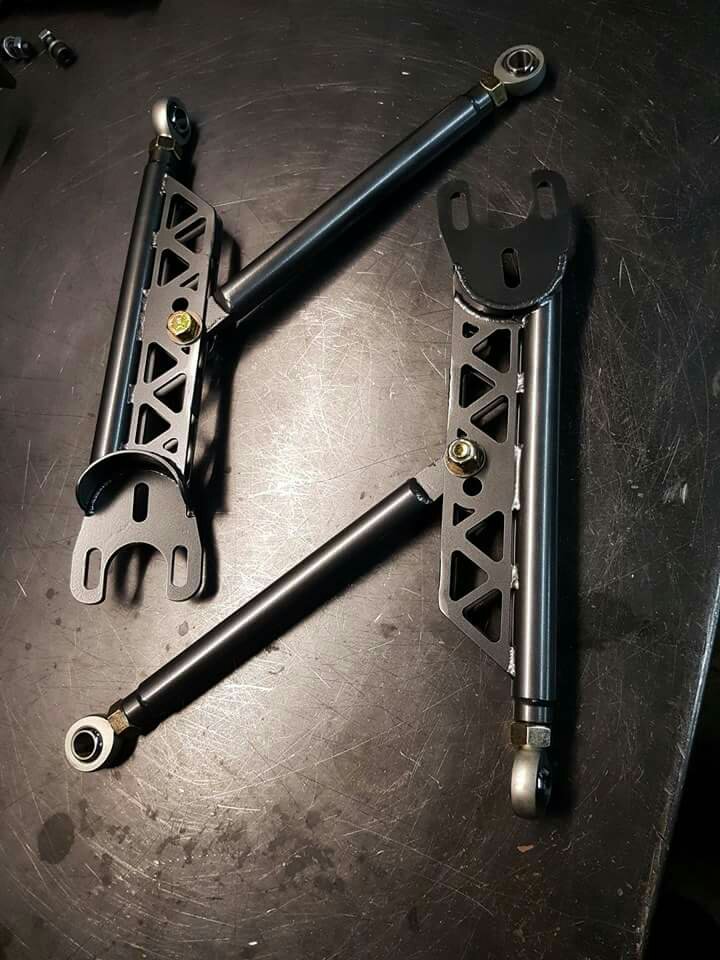

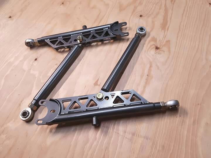

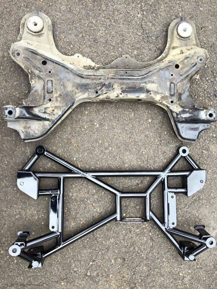

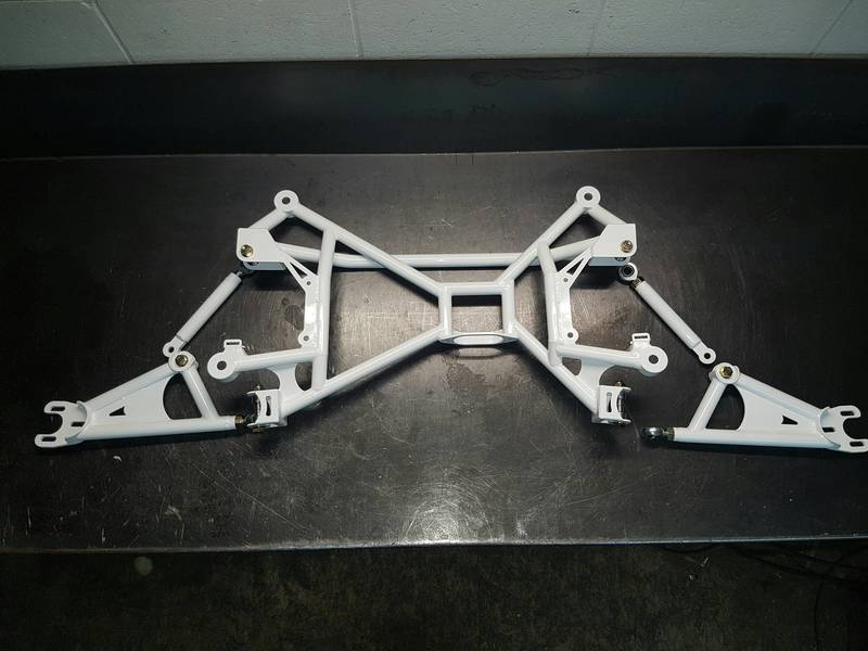

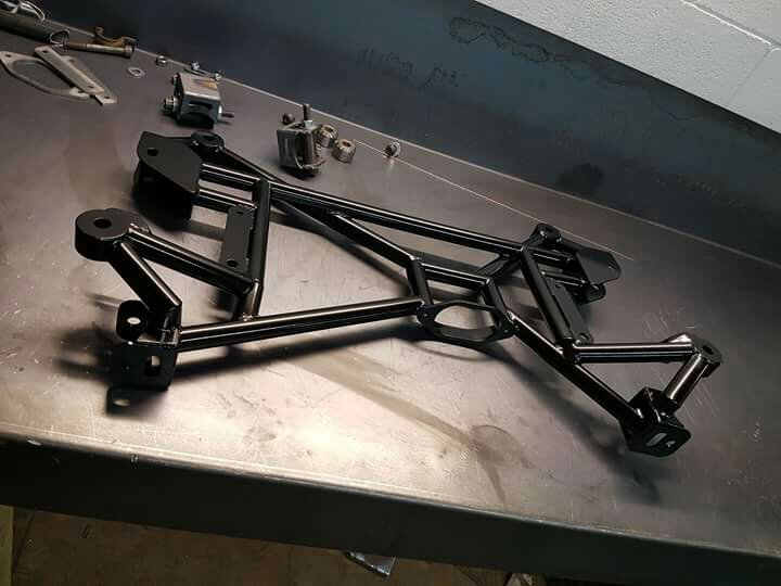

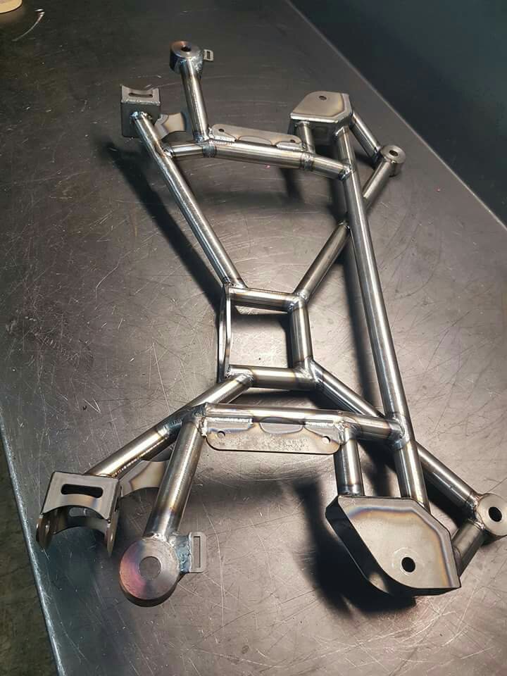

Voilà ce que font les anglais, pour alléger le train avant.
Berceau full tube, pour 2WD et 4WD
Et il y a avec les triangles allégé et sur rotule uniball avec divers réglages possible.
Superbe.
C'Est exactement ce que j'ai prévu de faire. Encore que les triangles, je ne les voyais pas tout à fait comme ça.
Tu peux m'envoyer le lien en MP stp? Que je check les caractéristiques, prix, matériaux etc?
Merci à toi!
Pas de soucis, je t'envoie ça en MP.
D'ailleurs je t'ai répondu à ton MP.
J'ai trouvé. Dsl, mais ils sont encore de l'autre côté de l'Atlantique. Celui en Angleterre est un revendeur... 😁
Loin de moi l'idée de vouloir avoir raison! Je suis preneur de toutes les idées, d'où qu'elles viennent.
Cependant, à 900CAD, c'est TRES cher. Plus qu'un arceau 6 points améliorié!
teddy, c'est une oeuvre d'art le berceau. tu penses qu'il y a un réel gain de poids, ce ne serais pas plutôt la rigidité qui est recherchée ?
Effectivement par ce que le berceau seul je le trouve pas si lourd
Le site d'origine annonce 40% de poids en moins.
Si l'acier utilisé est plus rigide que l'origine, ajouté à une conception pas idiote, tu dois gagner également en rigidité.
Le berceau d'origine, on gagnerait 4 kilos environ.
10,5 à l'origine et le modifié est à 6,7kg.
Et sur les bras rotulés, il parle de 30 à 50%.
Quand on sait comme il devient dur de gagner du poids à partir d'un certain niveau de préparation, le passage par les berceaux tubulaires me paraît obligatoire.
De même, les trains rotulés réglables sont un must pour qui veut régler un tant soit peu son châssis.

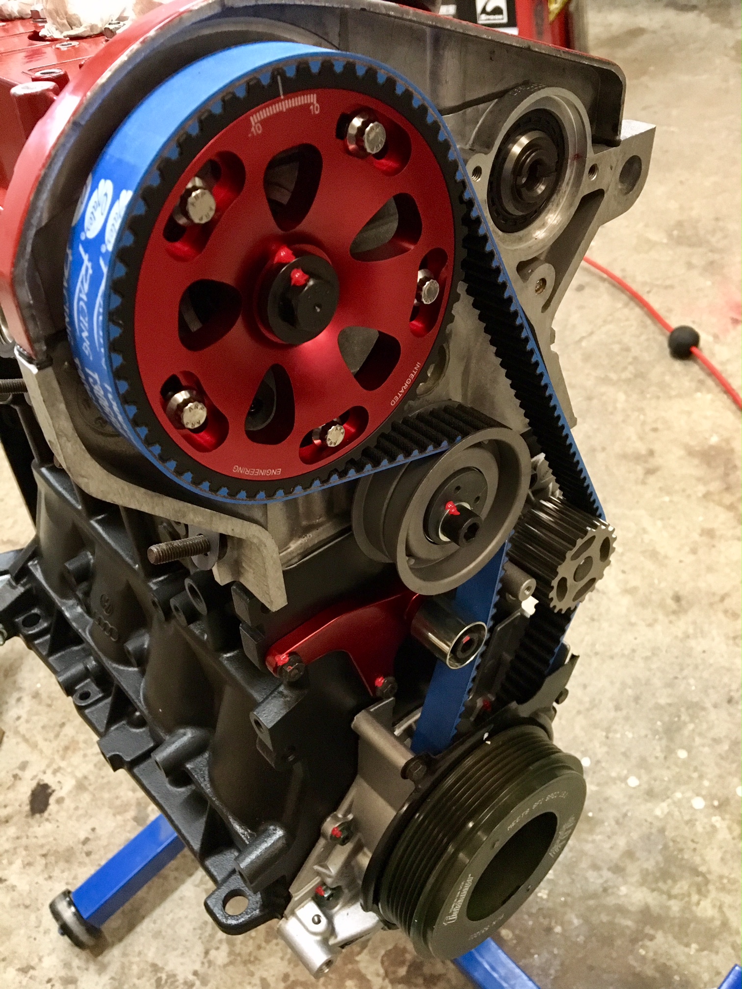

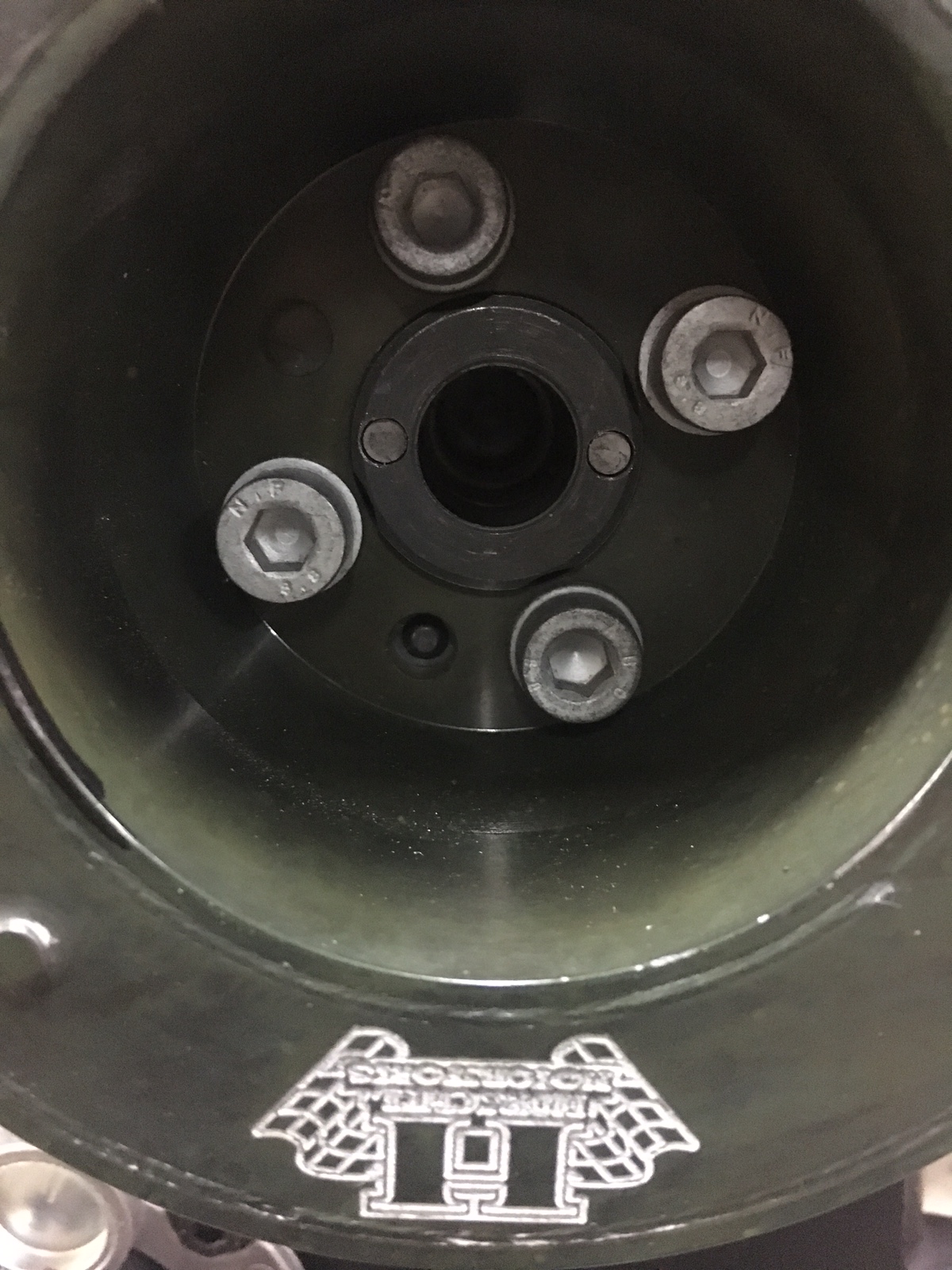

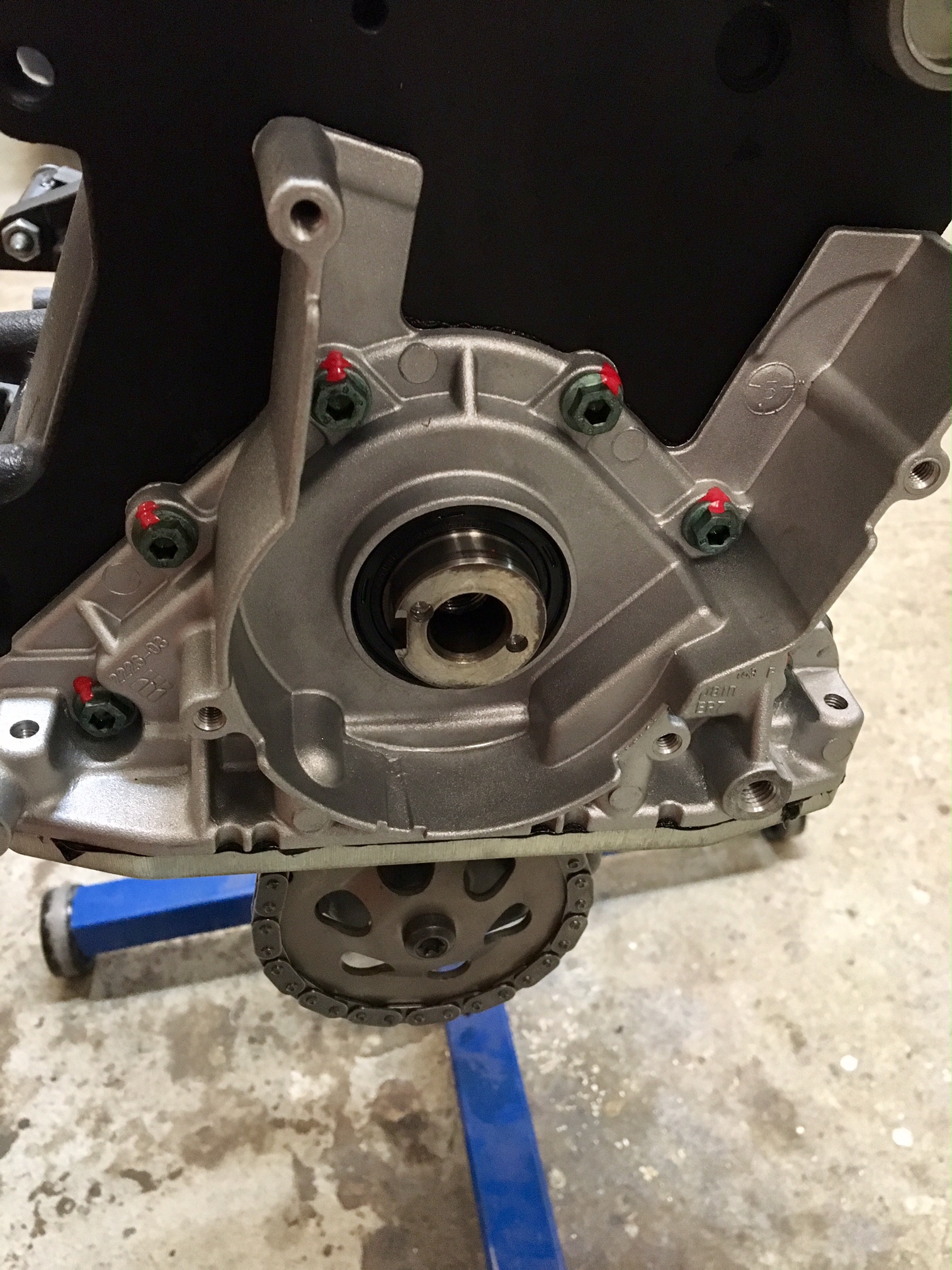

Poulie crantée de distribution sécurisée sur le vilo via 2 clavettes.
Toujours du beau travail ici :)
Je n'avais jamais vu ce genre de berceau et triangle !
Merci!
En "street", c'est très rare. En course, c'est la norme!😉

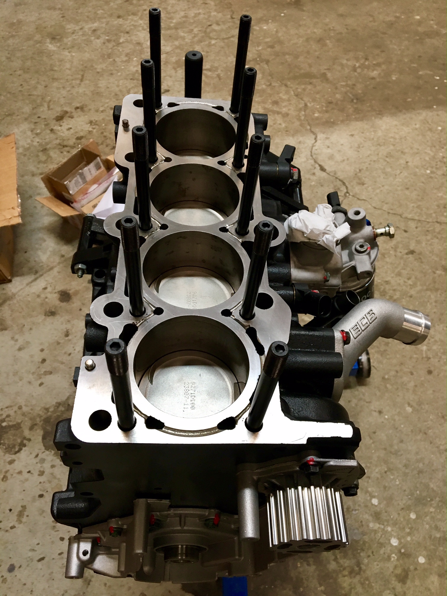

-montage des bielles et pistons dans le bloc avec leurs excellentes (et très chères! 😅) vis de bielles ARP Custom Âge 625+ données pour 10000trs/min...
2 photos plus académiques qui raviront les amateurs du genre. Enjoy!

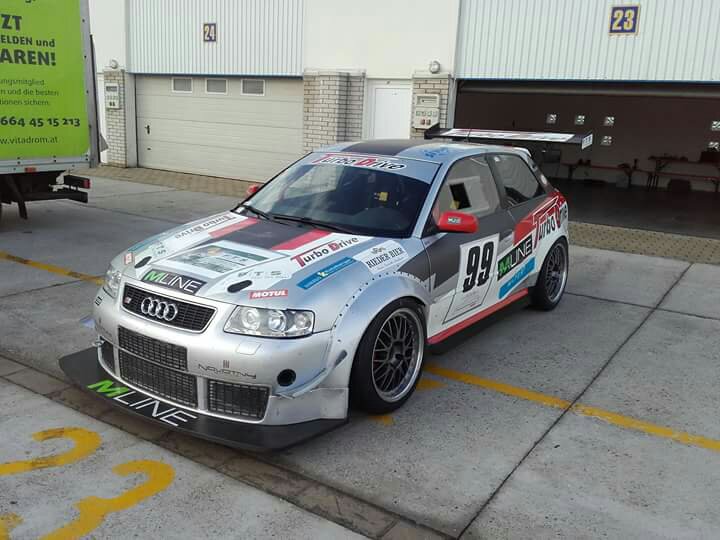

C'est prévu. Expression Carbone va me faire ça + un kit "large" sur mesure. 😉
Tiens si tu veux des idées pour le kit large, fond plat et aileron.
superbe.
Si tu regardes la page FB du projet, tu verras que le design final que j'ai imaginé (et que Thomas Clavet de VW Power m'a dessiné) est très proche de çà.

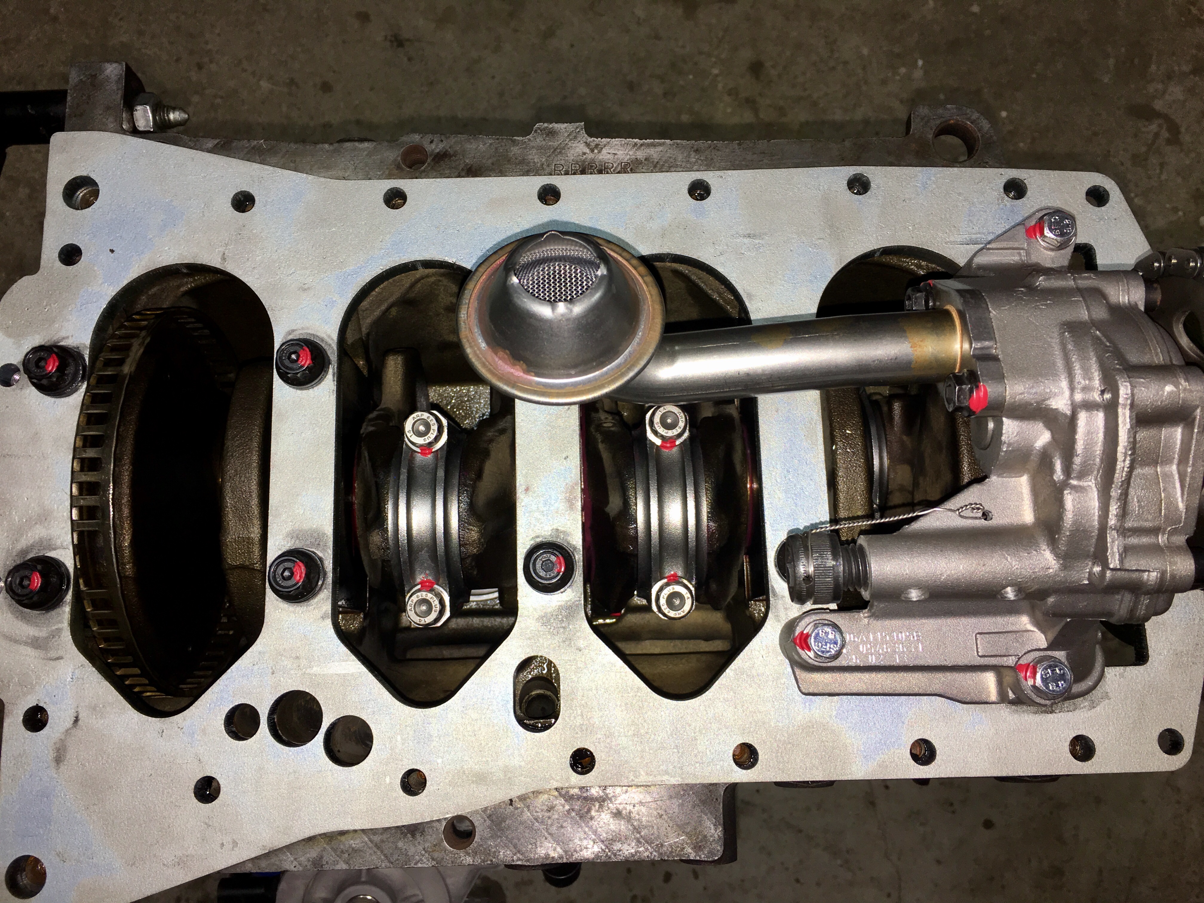

  • 2 mois plus tard...

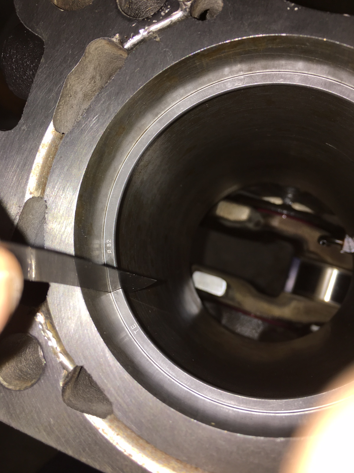

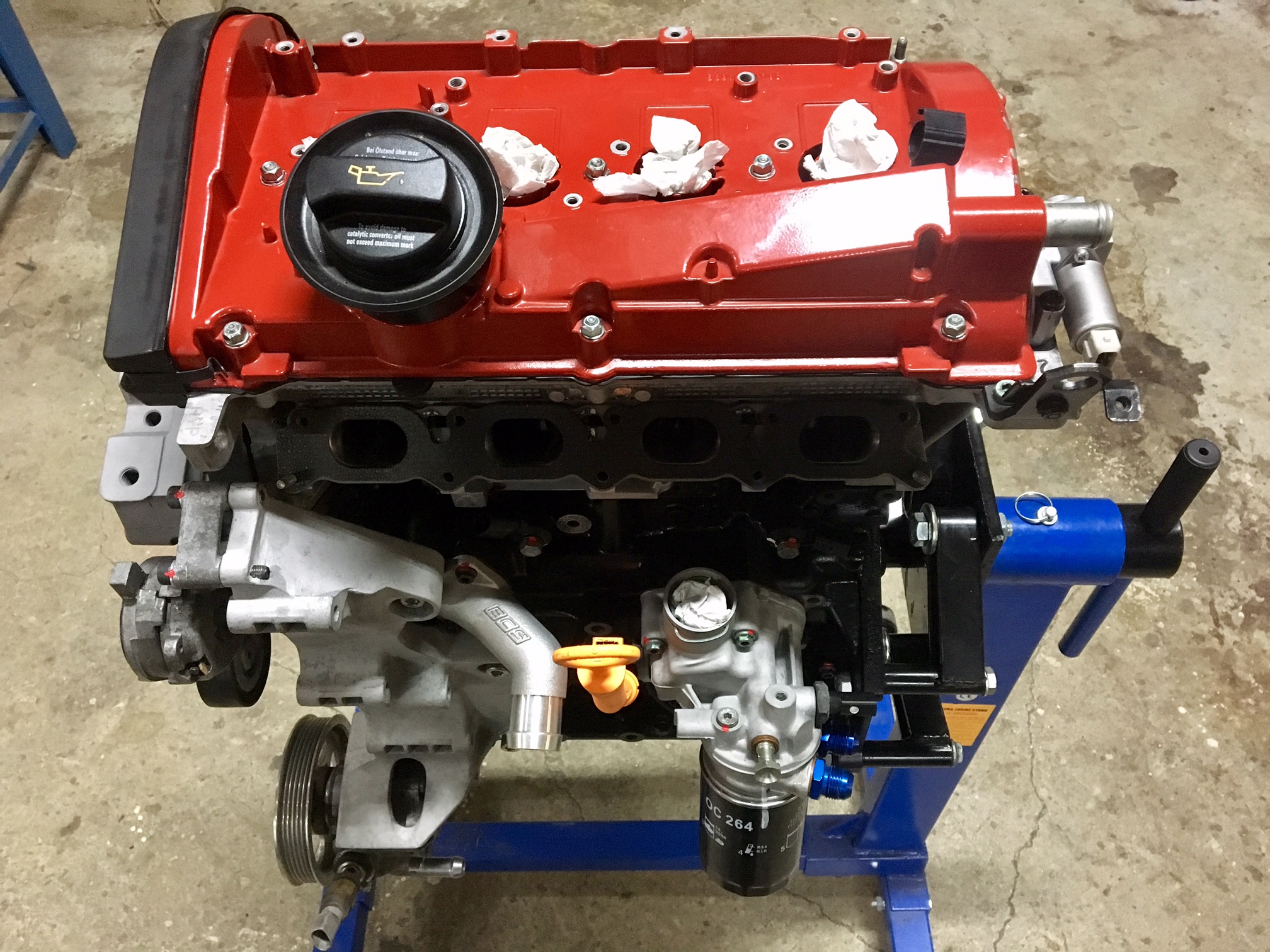

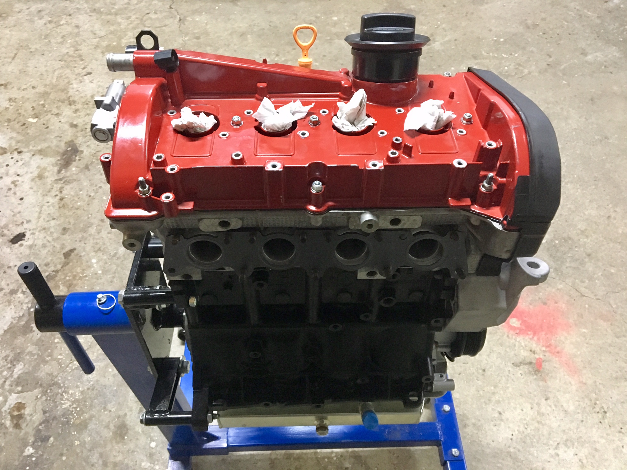

Samedi dernier, le jour attendu depuis longtemps est enfin arrivé:

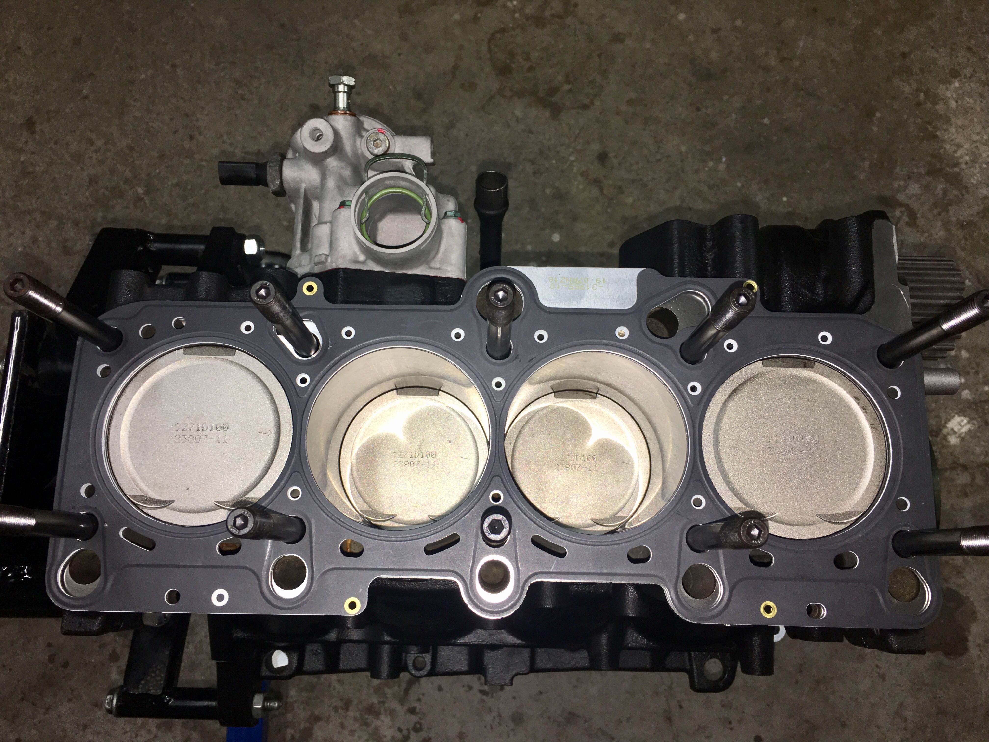

Fermeture du bloc!!!!!
Voici quelques photos du bestiau, et la liste des pièces dessus. Si avec ça Il n'est pas fiable, Il ne le sera jamais!
Bas moteur:
Réalésage en 82
Deck cooling
Goujons de culasse en 11mm
Pistons forgés Wossner avec traitement RV 9.5
Bielles IE Tuscan
Vis de bielles ARP Custom Âge 625+
Paliers de vilo tall boys
Girdle
Pompe à huile modifiée
Coussinets tri-métal
Vilo équilibré
Bielles équilibrées
Carter d'huile cloisonné
Niveau culasse Bebelracing
Culasse "petits conduits" admission et échappement retravailléesaux côtes d'une AGU
Quelques fioritures "maison"
AAC profil maison équivalent Schrick (voire même un poil mieux sur certains points) profil méca
Toutes soupapes Ferrea
Ressorts renforcés
Coupelles titane
Poussoirs hydro changés en méca titane
Pastilles de jeu aux soupapes titane
Poulie AAC reglable
Poulie damper Fluidamper
Poulie distri sécurisée par dowel pin
Tendeur Distri IE
Déphaseur renforcé
Disques EKagrip
Vis de poulie AAC ARP
Vis de poulie distri vilo ARP
Vis de palier vilo ARP

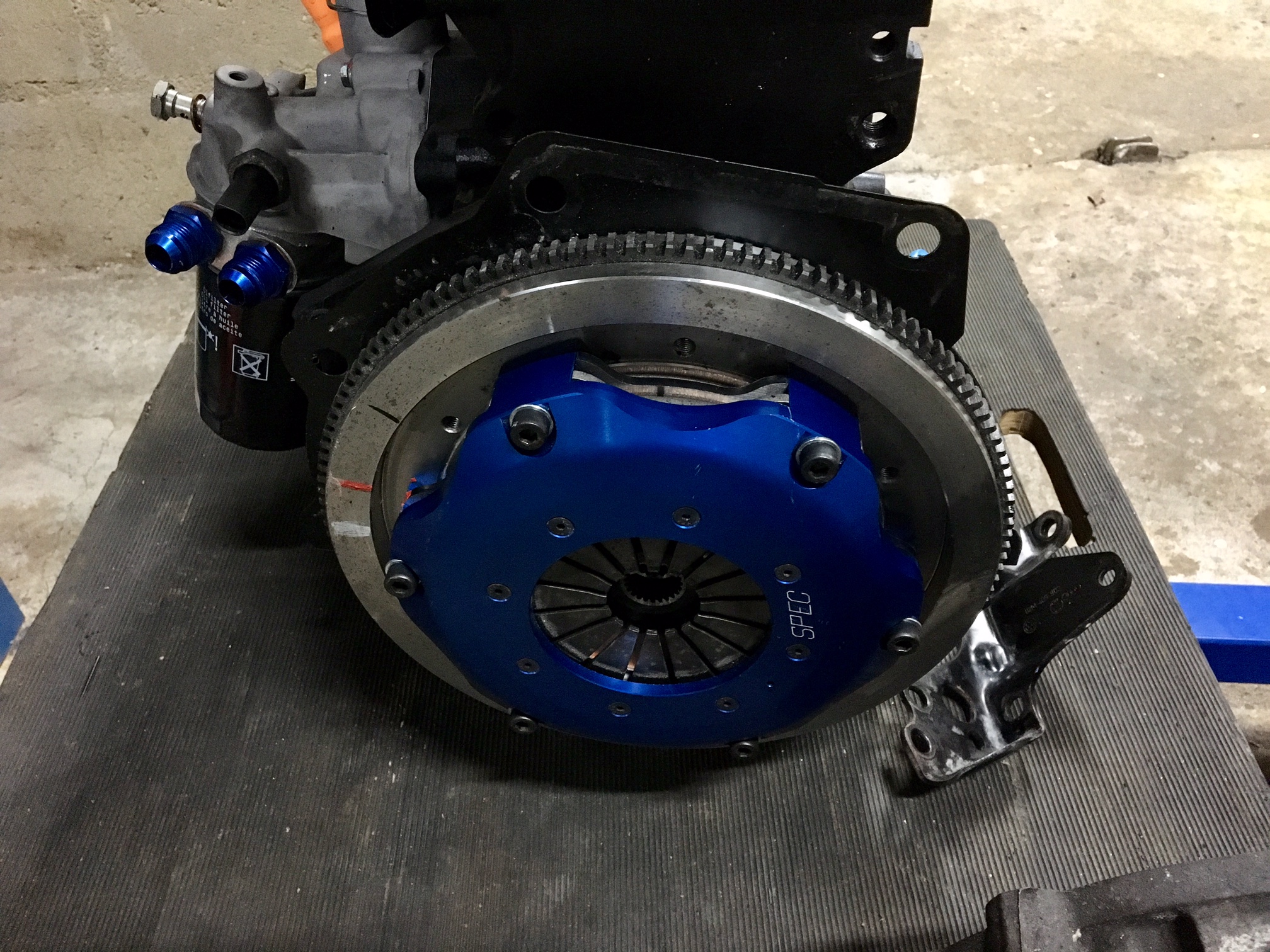

Embrayage Bi-disque Spec 1080Nm
J'en oublie sûrement!
magnifique richie
la poulie d'arbre a came ça devrait être mis d'origine, ça serait mieux ;)
tu dois être impatient de retourné sur le circuit ;)
