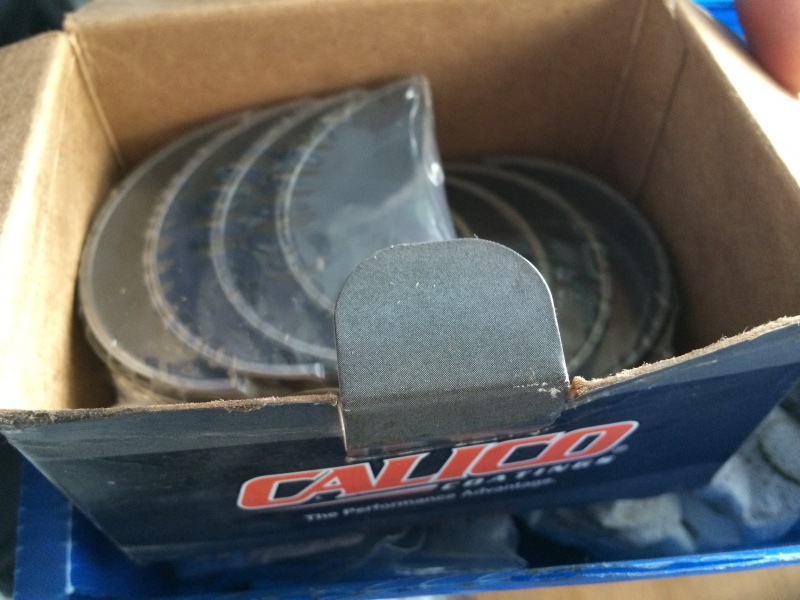

Les coussinets de bielles et de vilebrequin:

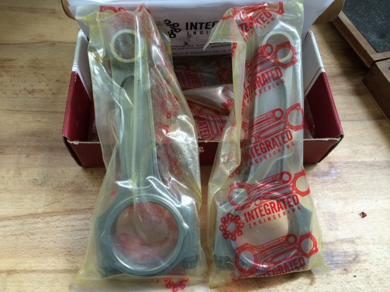

Les bielles en I Integrated engineering (données pour 800cv)
