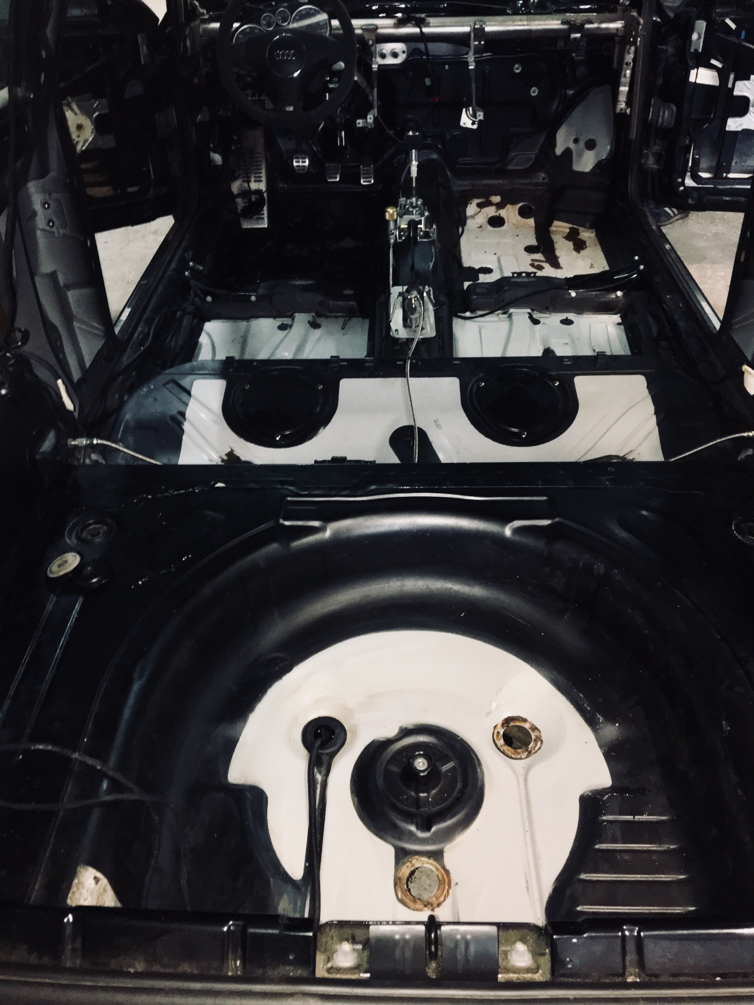

Quelques news des derniers mois pour ceux qui ne me suivent pas sur Facebook. J'avoue que je vous ai un peu délaissés, alors voici de quoi me rattraper.
En effet, de grosses avancées ont été faites durant les derniers mois:

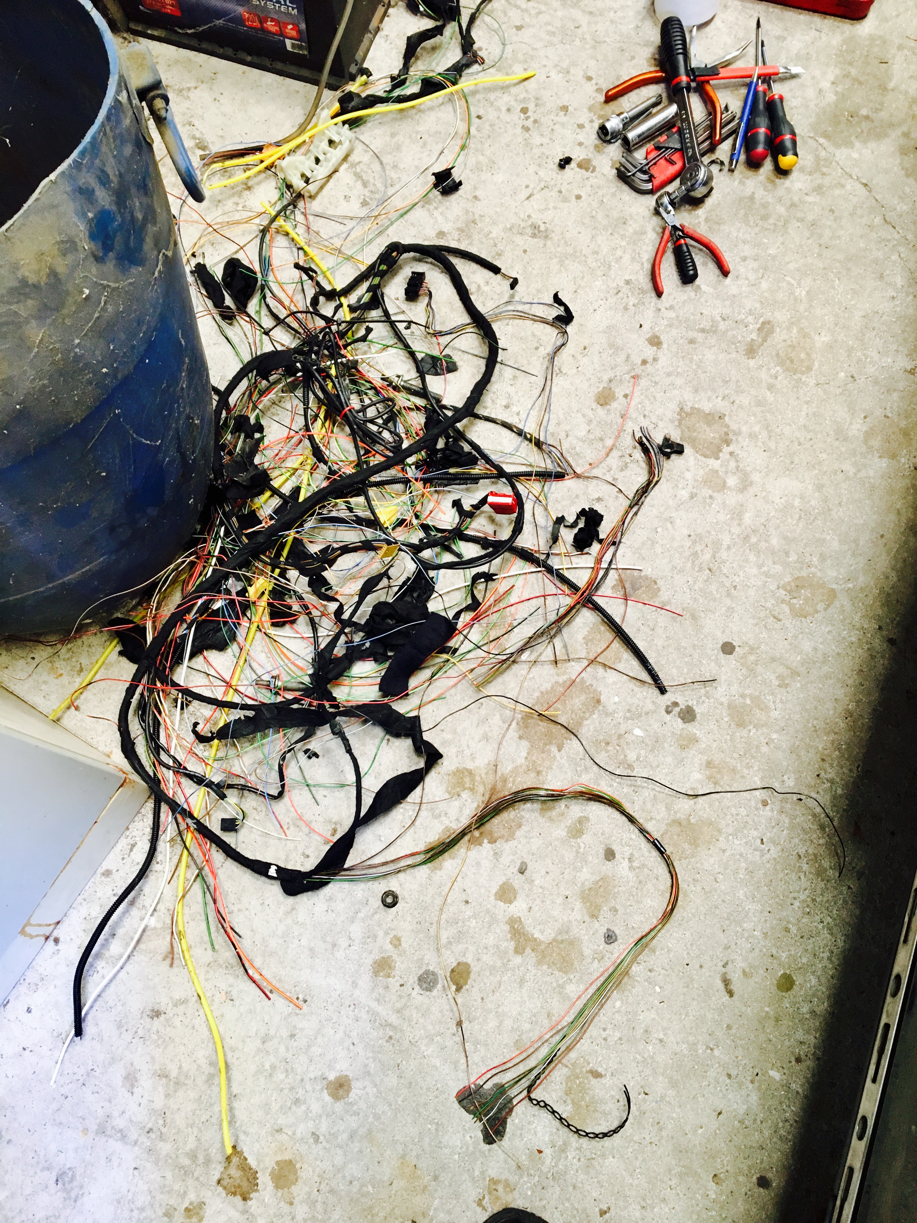

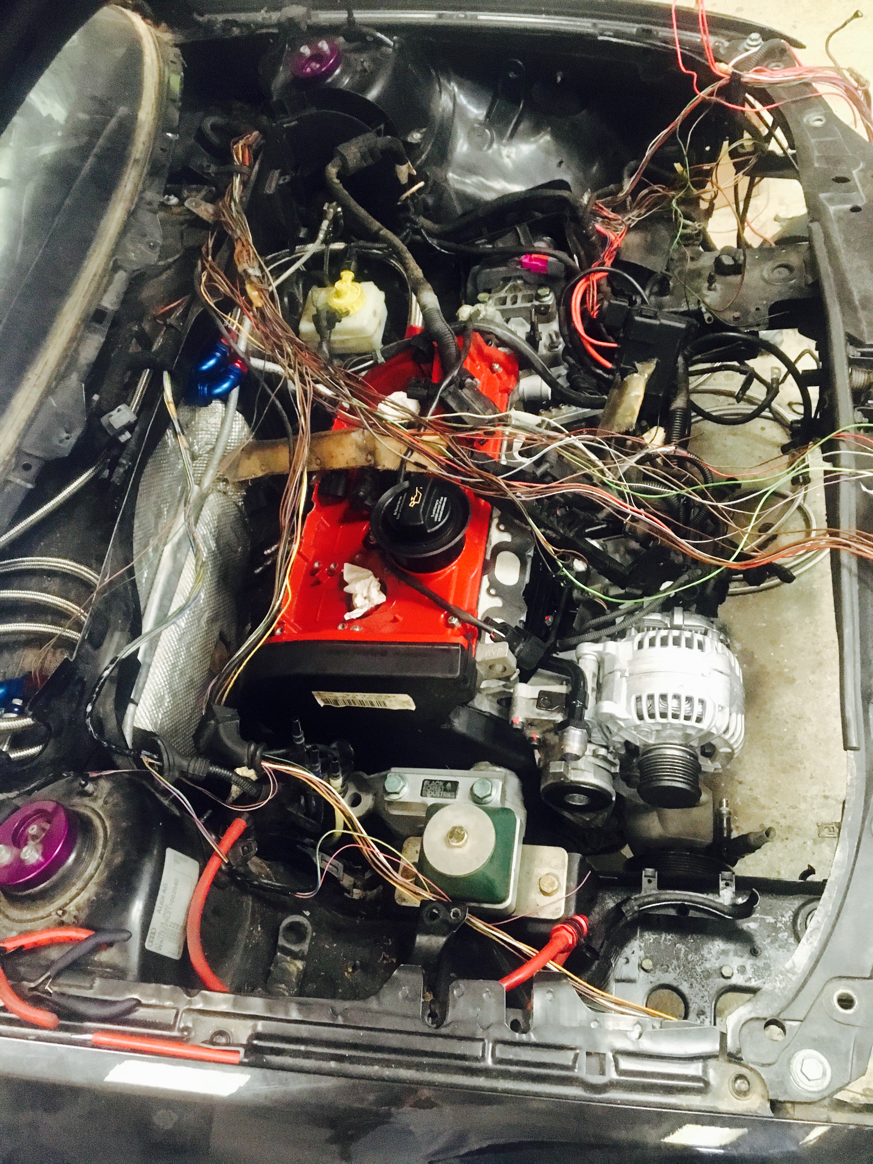

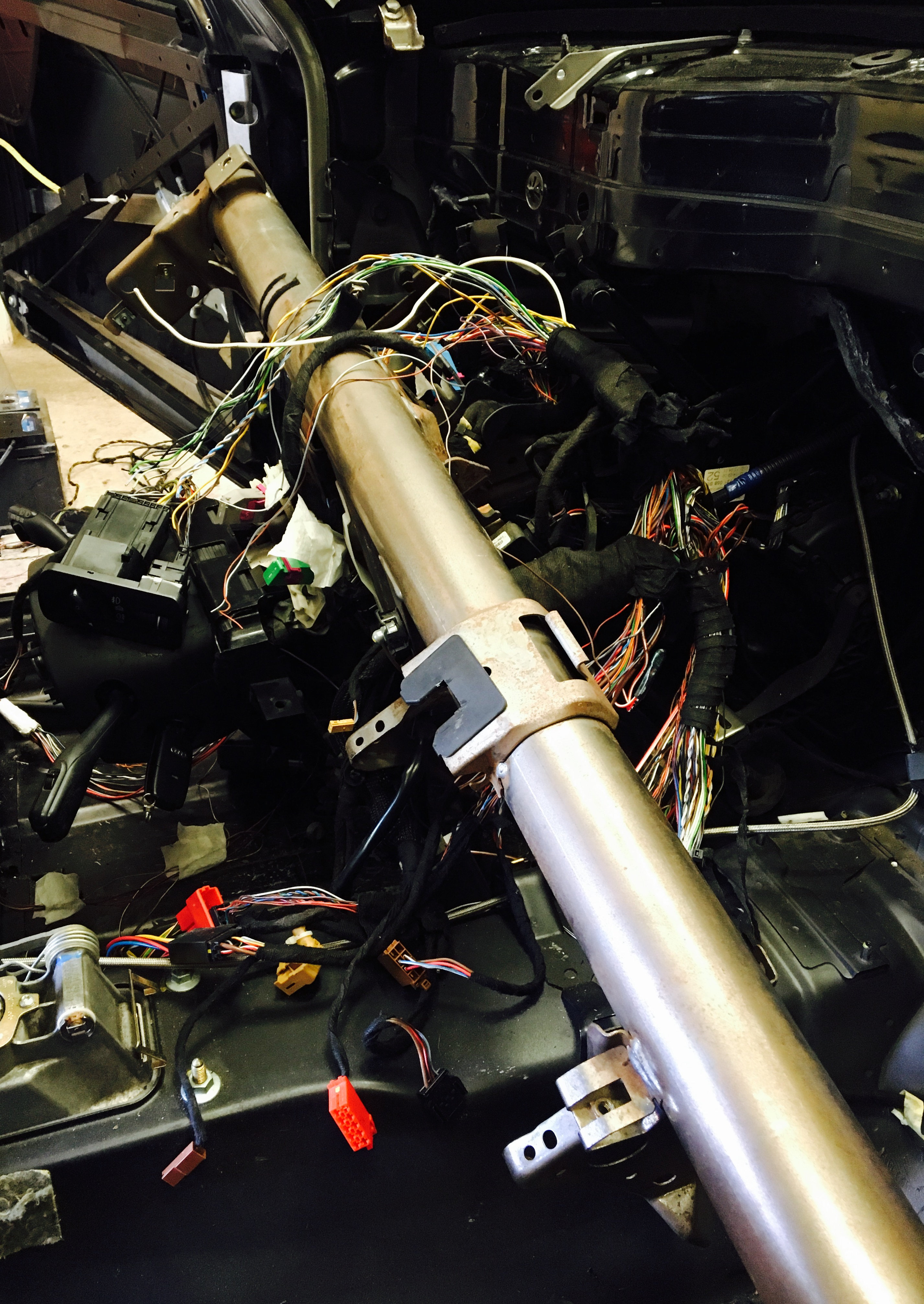

-Déballage et épuration du faisceau fil par fil, de toutes les fonctions inutiles pour la piste. 2x 16h de boulot ingrat, et le stress de se dire "ca va pas fonctionner". Heureusement, Batterie rebranchée, tout semble être ok. On verra bien au démarrage...
-Remballage du faisceau complet (encore 12h de taff)
-Nettoyage complet de la caisse pour la débarrasser des plaques de goudron qui l'insonorisaient, mais qui surtout l'alourdissaient... Spatule et décapeur thermique, encore 8h de taff, et une brûlure au pouce au 3eme degré (cette caisse aura ma peau... elle l'a déjà au sens propre!!! :MdrDevil:
-Finition du boulot au diluant peinture... Je ne saurais trop vous conseiller le masque "à gaz" et les gants adaptés pour éviter de décéder dans l'opération...
-Mise en place à blanc de l'arceau (qui ne sera pas modifié dans un 1er temps, histoire de pouvoir accélerer la mise à la route)

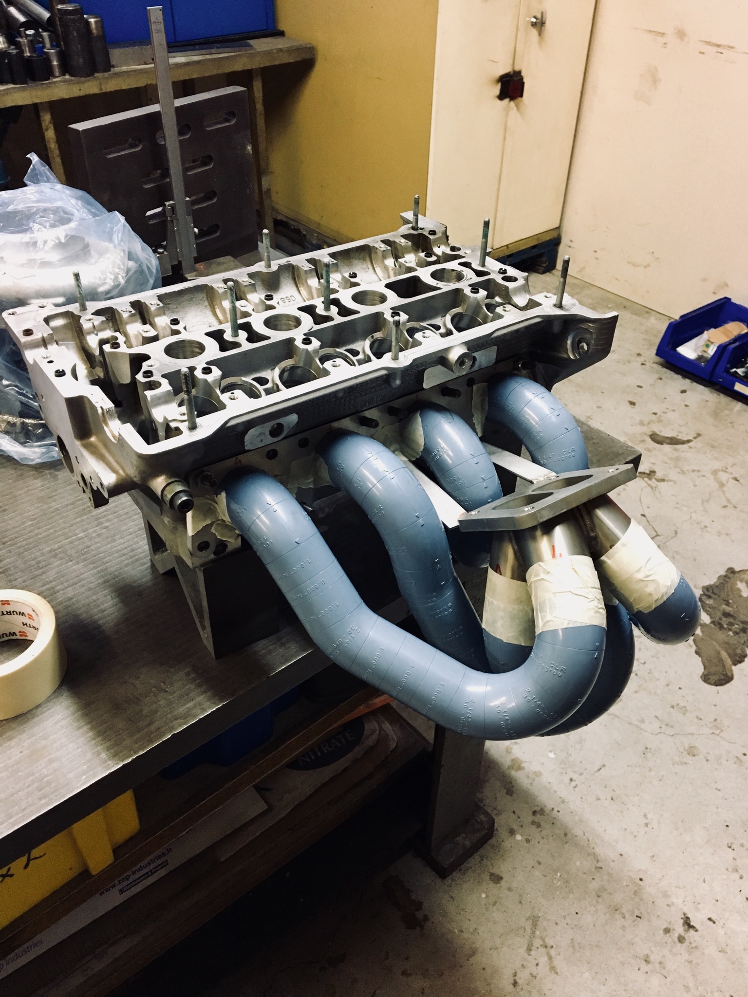

-Le collecteur d'échappement , malgré des contraintes propres à décourager les plus audacieux constructeurs (twinscroll, gros conduits, manque de place derrière le bloc) a été maquetté en 1h grâce au kit de maquettage de chez ICENGINEWORKS, developpé notamment avec notre concours, et dont Team chase Racing est maintenant revendeur exclusif France, Belgique, Monaco et Andore.

Superbe le collecteur, alors comme ça tu pars sur un GT35?
Tu peux nous en dire plus?
Du coup tu as laissé tombé ton défi de la faire une double turbine ?
Non, je ne laisse pas tomber.
Jai trouvé plus efficace que le bi turbo. Mais la conception et le réglage vont prendre du temps, donc je préfère faire « simple » et éprouver dautres solutions techniques non encore évoquées ici, puis ajouter de la complexité.

Énorme le collecteur, ça sent le KKK EFR en carter twin scroll

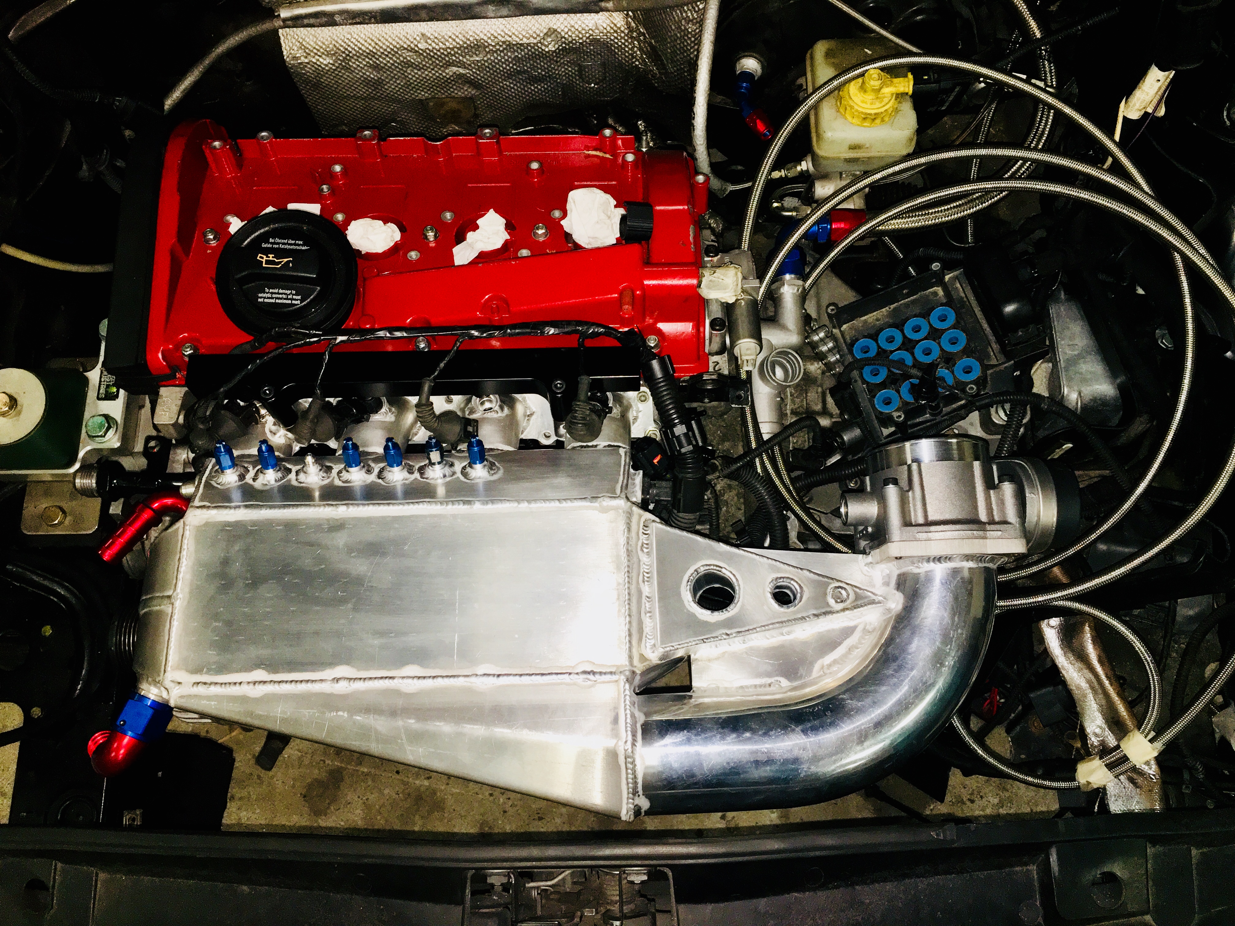

Pipe dadmission « maison » un peu spéciale...😁😉
73425234B02425D6104BBA8395C884431B76FD.j
NRV cette pipe d admission comme dit Baptiste sa fait du volume
Ahah les gars!
Bon je vous explique. Elle fait du volume car il y a un échangeur Air/Eau dedans...
Gains:
-tempés dadmission très basses (mais un excellent air/air fait aussi bien) MAIS surtout, ça les maintient au fil des tours de circuit...contrairement au Air/air qui chauffe vite
-Sural très courte donc moins de lag

Génial ce système pour le collecteur maison !!! J'ADORE :AP-Smiles_u1F60D:

Le kit de maquettage n’est pas donné mais fait gagner un temps de malade. Genre 2 semaines de taff quoi.

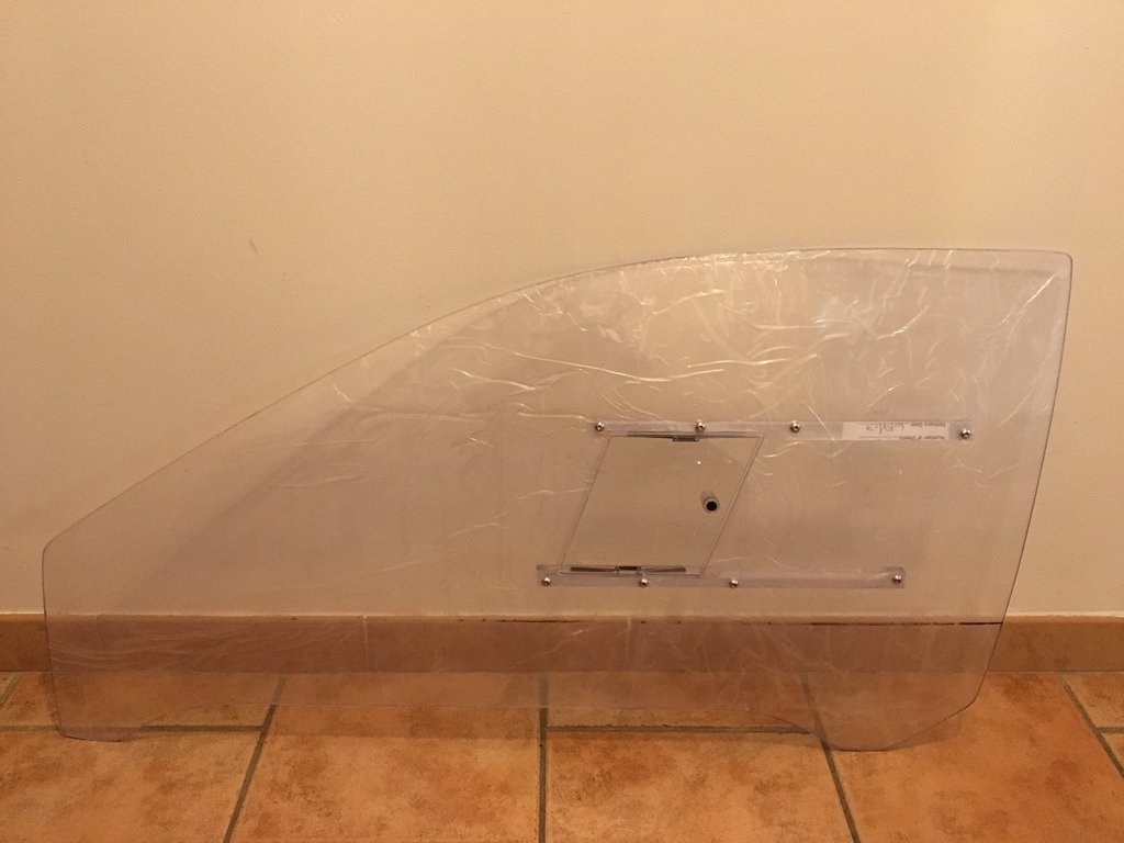

-vitrage Lexan moulé 3D:
