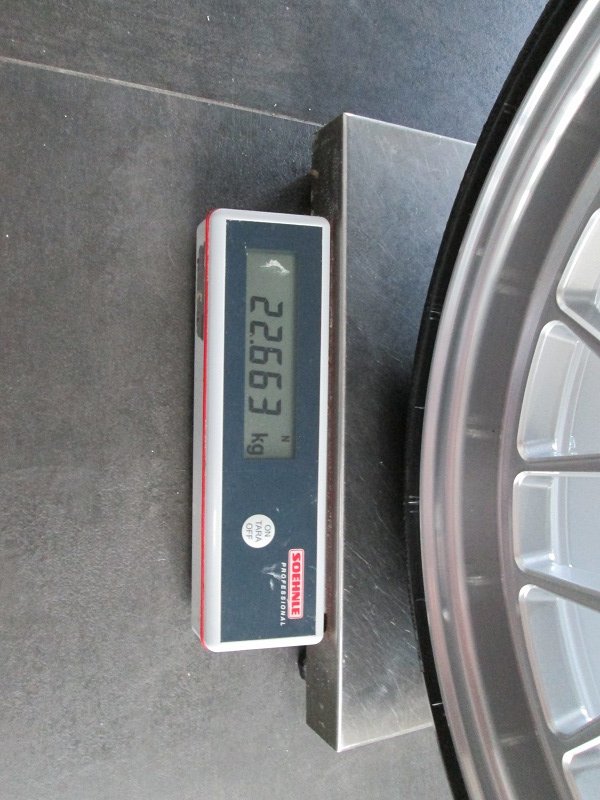

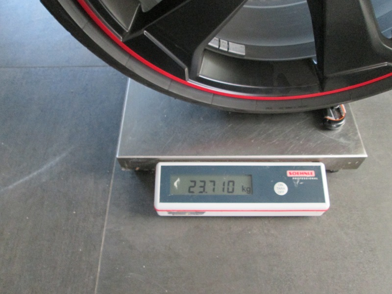

Bon , hier , j'avais donné mon impression sur la légèreté de ses roues , et avait dit à un menbre du forum en MP , le sentiment de rouler sur du velours .
Verdict 2.665 Kg de gagner sur chaque roue et en passant en 20 Pouces .

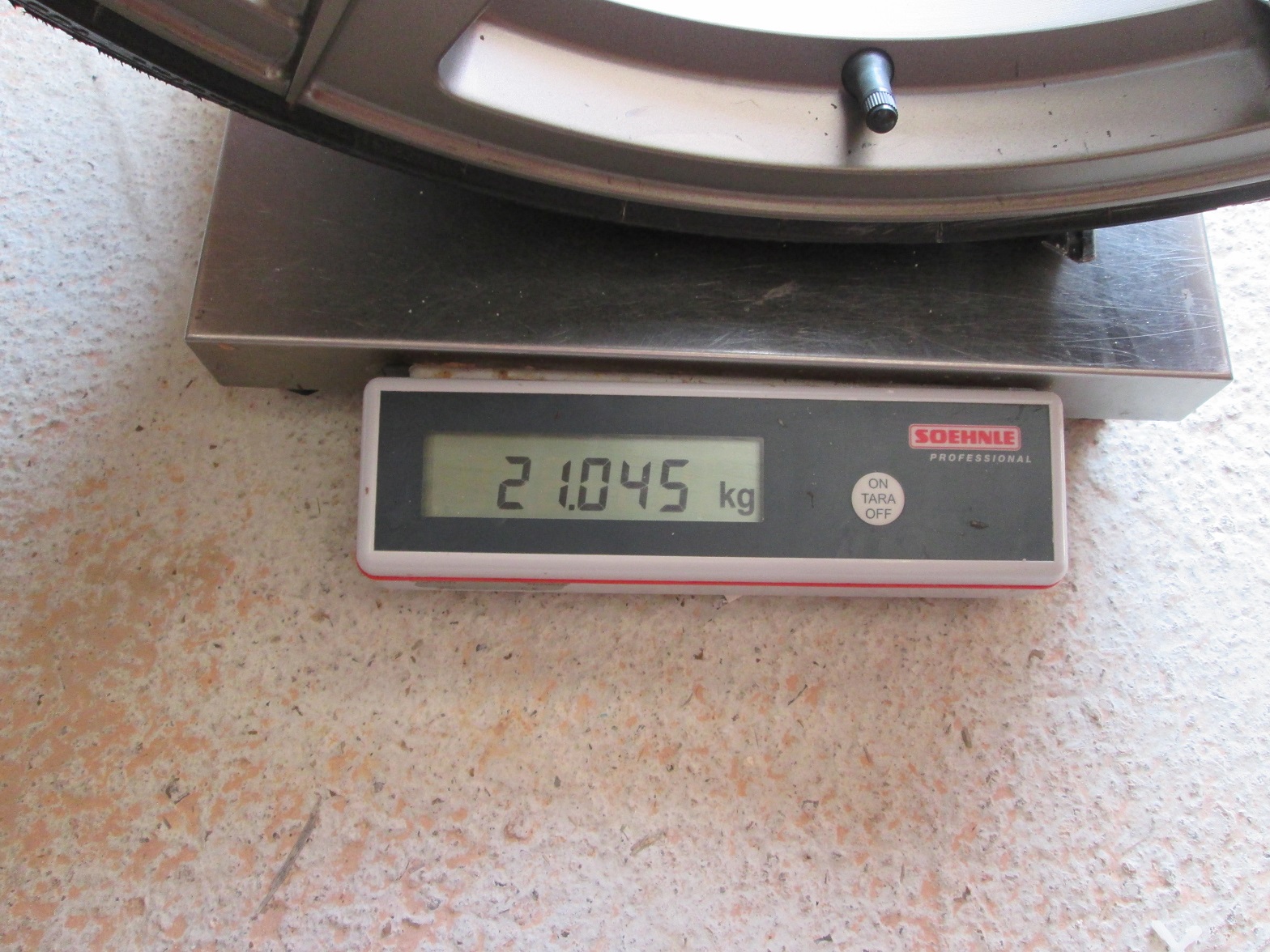

Regardes bien King et tu verra que les OZ sont légerement plus lourde avec par exemple du michelin que mes ISPIRI même en 20 P avec du conti .
Total du 8.5x19 + 255/ 30/19 sans valves et sans équilibage 21.200 kgs
Total d'une de mes jantes avec valves et équilibrage(soit en gros 100 grs de plus ) 21.045 kgs
Voici en preuve ce que j'ai trouvé sur le forum allemand .
