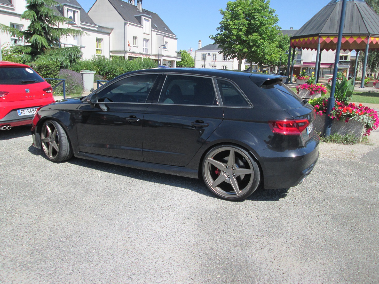

Hier , grosse journée de roulage , surtout avec les embouteillages sur paris , heureusement que je mettais prévu du rab , petit détour chez Olivier (maniac auto ) , y a pas à dire , c'est plus qu'un passionné , conforme à ceux que l'on voit sur ce forum , et la gentillesse qui va avec , il a bien dû perdre 1 heure avec moi a parler et a me conseiller, ça sent la nuit blanche derrière avec le temps perdu .
Ensuite direction LD Prestige avec un peu de retard du coup , malgré mon avance de départ .
Accueil direct , et mise en place des nouvelles roulettes , j'avais été hésitant sur la teinte , mais du coup pas déçu .
Superbe rencontre avec le patron , pareil beaucoup parlé de jantes , pneus , ben si j'avais été gêné de téléphoner au moment de ma commande , j'aurais pris des vredestein , il ne jures que par ça , que des éloges , il parait même qu'ils commencent à être homologuée Audi , porsche et mercos AMG .
Je n'ai bien sûr pas oublié de lui dire toute ma gratitude , d'avoir prise en charge mon problème , mais franchement professionnel dans toute ses explications sur l'équilibrage et les roues en général .
Place aux photo , forcément elle est sale , j'ai fait 830 kms hier .

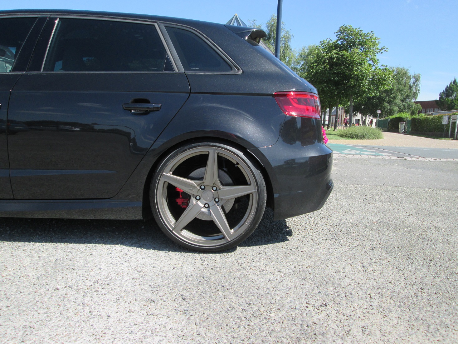

La couleur, j'aime beaucoup. La forme je suis partagé... J'aime sur la première photo, sur le gros plan, un peu moins. L'important reste la vue d'ensemble, donc je valide :lol:
Et les vibrations?
Perso je suis pas fan du tout.. les jantes d'origines sont beaucoup mieux ! Et a la revente ces jantes n'est pas un avantage.
Le débat est ouvert et perpétuel , mais si on avait tous les mêmes goûts , il n'y aurais pas une multitude de jantes OEM et aftermarket .
Après , à force , j'ai appris qu'on ne récupères jamais l'argent investit dans les modifs , donc ça ne changera pas grand chose pour moi .
Y'en a qui ne jures ,que par le 100 % full OEM , et moi que par le contraire . Mais je comprends et respectes le choix des autres .
Comme toi, j'aime bien sortir de l'oem mais il faut reconnaitre que de nos jours beaucoup y sont attachés au moment d'acheter d'occaz... donc maintenant, je garde mes oem pour la revente... au choix pour l'acheteur.
On est d'accord et J'ai absolument garder toutes les pièces d'origine , seul mes freins avant sont vendu dés montage des céramiques , car j'ai tout pris en OEM .
Par contre du coup pour monter les céramiques , je vais être obligé de monter les moyeux de S3 , plus court de 10 mm
Par contre , j'ai gagné au change , elle doivent être encore plus légère , d'après ce que j'ai vu cette après-midi au démontage pour mettre des cales de 3mm à l'avant en attendant les céramiques , car trop juste à mon goût l'espace avec les étriers . Et après vérification des 4 roues sur moyeux ,je n'ai pas vu de voilage ou plat , par contre j'ai vu ça . sur la roue AR gauche

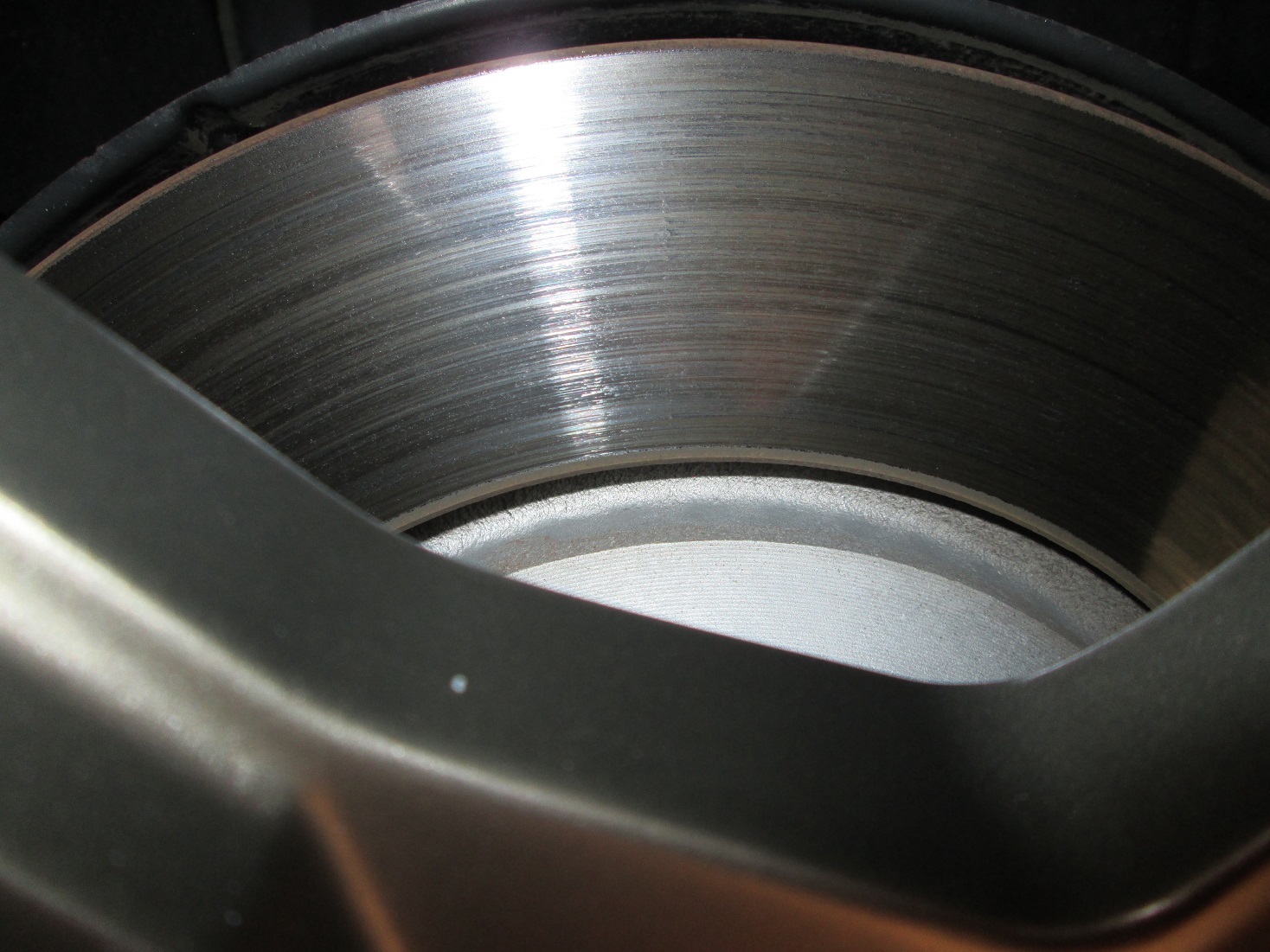

En fait je cherchais des vibrations, car en freinant je ressentais des vibrations importante, j'ai vérifié la pression , et j'avais 0.6 bar d'écart à l'avant entre droite et gauche , j'ai refait la pression 3.4 et 3.0 à l'arrières à chaud et mes vibrations ont quasiment disparu au freinage . Donc en rentrant j'ai vérifié mes roues avec le bol que j'ai , mais non pas les roues
Pas mal tes jantes, couleur ok même si je n'aurai pas choisi ce modèle mais rien de rédhibitoire... Le plus important reste ton choix. ;)
ça change de ce qu'on a l'habitude de voir et ça c'est bien. Rien de choquant, à voir en vrai.
Merci , Pour le coup à la base , c'était la couleur qui me gênais , mais la forme me convenais parfaitement , surtout pour des jantes en 20 P , plus légère que les EOM , c'était vraiment ce qui a dicter mon choix , le poids . Alors oui , il y a les OZ , mais je suis pas fan , mais les goûts ne se discutes pas , je comprends qu'on puissent aimer .
Effectivement ça change et c'est super ... Très belle pépite que tu continues de façonner.
Ton choix est plus que pertinent car changer de jantes pour le look, c'est bien mais pour des voitures performantes telles que les vôtres, rechercher la jante la plus légère, c'est mieux. Je continuerai à dire que les OEM ne sont pas obligatoirement meilleures. On peut trouver bien mieux dans les jantes aftermarket.
Attention, je ne parle pas de répliques...
Dommage que tu n'aimes pas OZ, j'ai bien connu cette marque, elles ne sont pas données certes, mais la qualité, fiabilité, technicité de cette marque n'est plus à faire.
C'est le look de la oz ultraleggera hlt qui me convenait pas ,sinon OZ reste une valeur sûre .
Pareil je ne suis pas fan du design je préfère avec les jantes d'origine et le liseret rouge autour mais bon tu choisis des jantes parce qu'elles te plaisent pas pour qu'elles plaisent aux autres et heureusement qu'on n'a pas tous les mêmes gouts
De ta part comme d'autre , pas de soucis , je sais que tu respectes comme moi , le choix des autres .

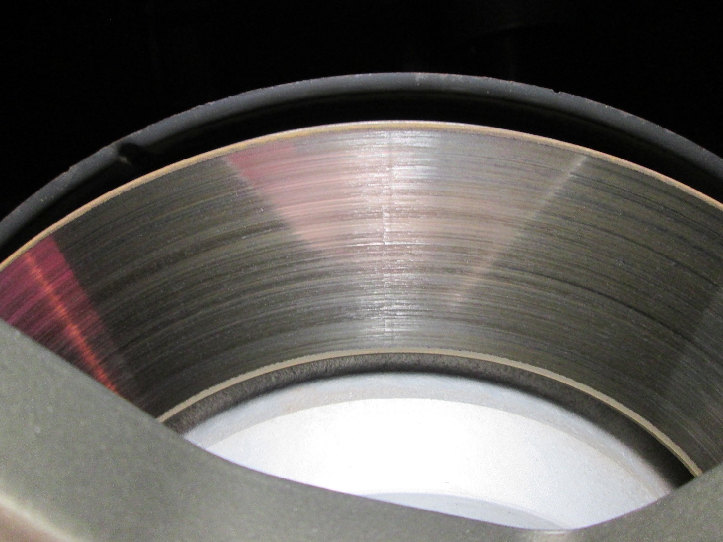

Aujourd'hui en rentrant j'ai chercher l'origine de mes vibrations , pour le disque arrière , ce n'est pas une fêlure , c'est juste un petit défaut sans conséquence .
Et après inspection , je suis un peu prêt sûr que les disques avant sont nickel , aucune irrégularité et pourtant des vibrations à chaud en freinant comme une roue ovale , et de légères vibrations en roulant stabilisé , pas en accélération , sauf que mes roues sont nickel .
Je crois que j'ai trouvé du jeu dans le demi-train avant conducteur ,ça tremble dans tout le demi-train quand je tapes dans le pneu avec la paume de ma main , pas normal donc direction Audi lundi .

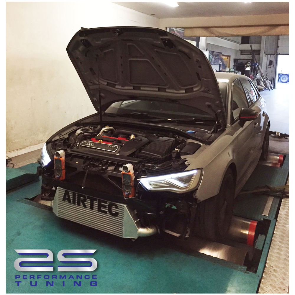

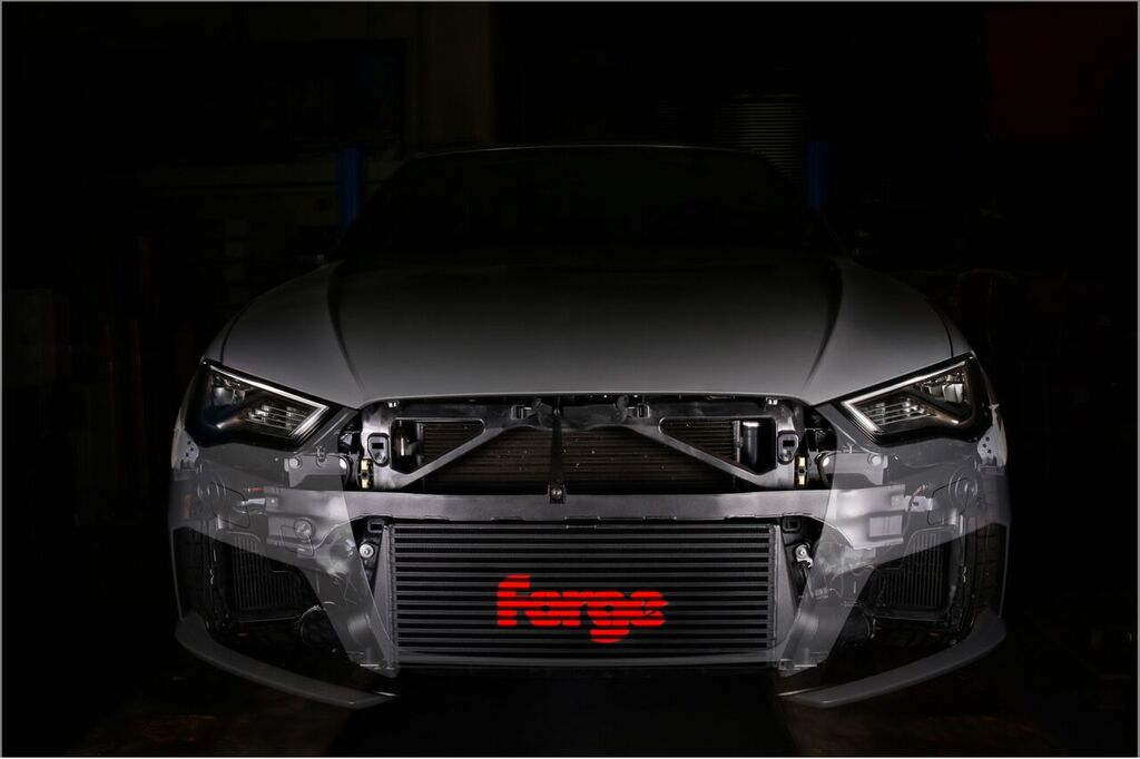

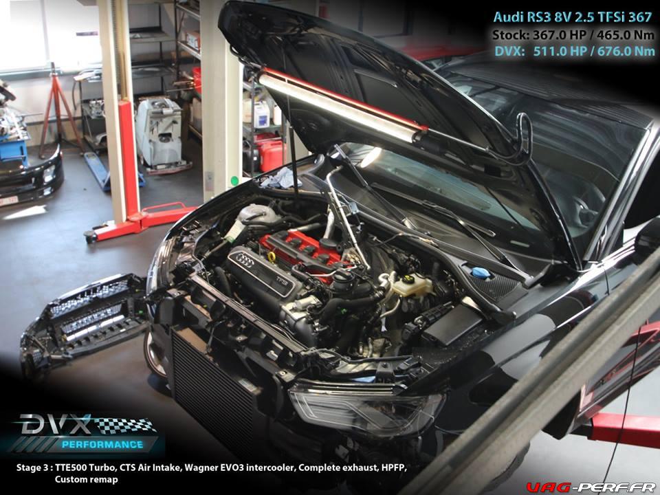

Je compte appelé Franck de chez KSF lundi pour l'échangeur, mais je ne sais pas vers lequel m'orienté. J'aimerais avoir votre avis avant :)
J'étais parti sur le Forge qui m'avait l'air vraiment bien (plus gros que le wagner) et Patrice m'a conseillé le Wagner si je voulais faire une prépa plus poussée... Si vous pouvez m'expliquer légèrement la diff entre les deux ou bien m'en proposé d'autres ça serait très sympa, merci à vous ;)
Pour un grosse prépa , Wagner EVO 3 , regarde le volume total de l'échangeur , tu verra que le Wagner est plus volumineux , de plus , il prends la hauteur de presque toute la calandre . Le forge s'arretes a environ 2/3 en hauteur . Après entre les deux , il y a le AIRTEC , pas plus haut , mais un peu plus large .
Dans l'ordre de grandeur :
Le forge pas trop cher
le Airtec
Et le Wagner evo 3
