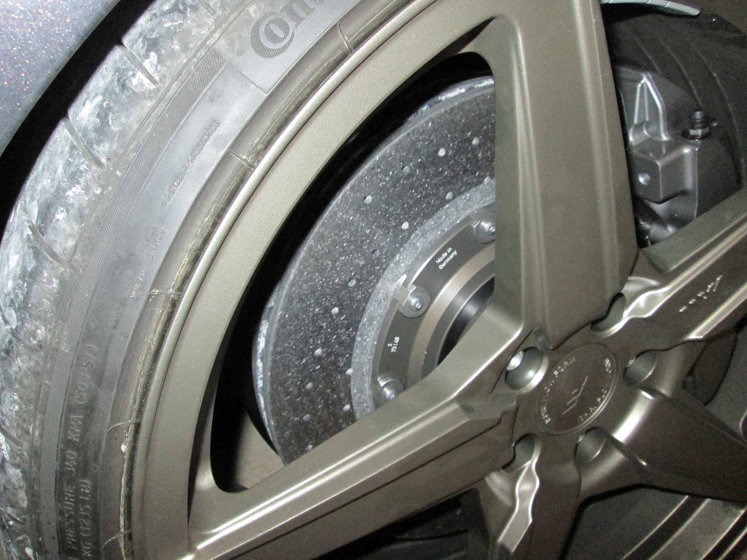

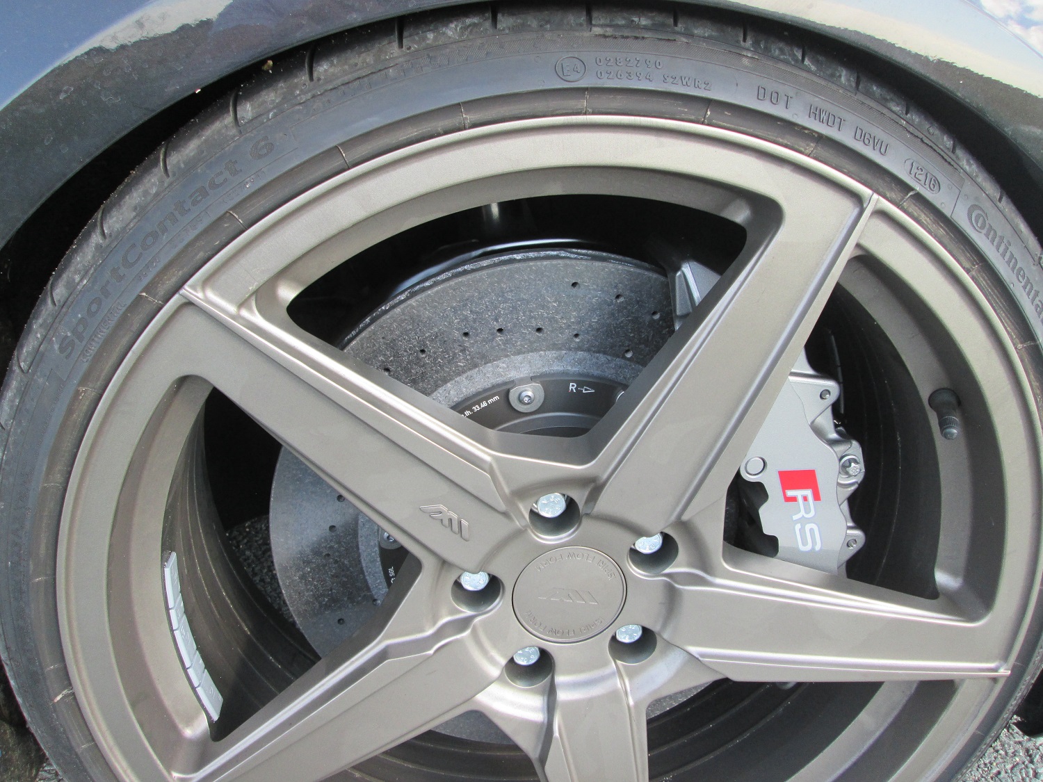

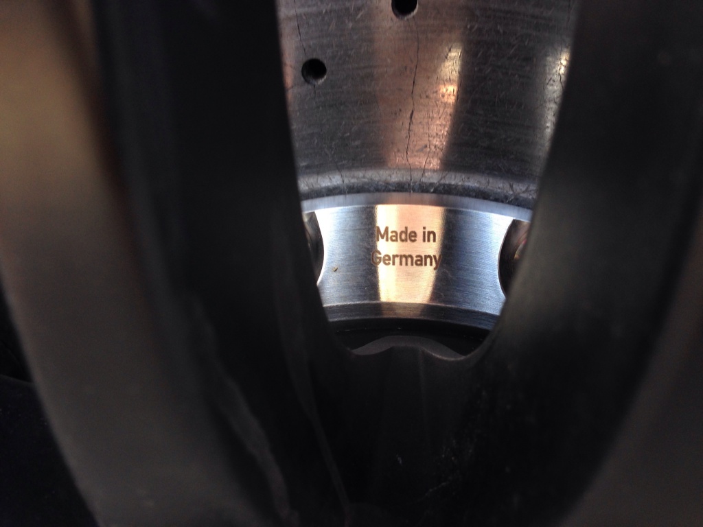

Très jolies, les céramiques "craquelées" ! :jap:
:icon_lol: :icon_lol: , merci audianne , on voit tout de suite qu'ils sont d'occas .
Cool! Ça passe vraiment au 1/4 de poil on dirait.
Quand est prévu le rodage de l'ensemble ?!
Dés que j'ai des boulons , qui bien sûr sont en retard . Mais le rodage est plus que facile .
Depuis le temps qu'il trainait dans mon garage , je désespérait .
Allez , il y a du beau monde pour tenir compagnie à ma ch'tite RS .
Ce n'est pas ça, ce que je voulais dire. ;) Ils ont toujours une surface un peu "craquelée". ;)
Ah , je croyais que tu disais ça par rapport au fait que je les ai acheter pas plus cher que des occas .
En fait la craquelure vient après , là ils sont fibreux . Quand ils sont neufs , ils ne sont pas craquelé , c'est les T° extrème qui les font craqueler , mais c'est tout à fait normal

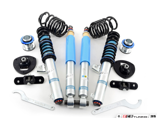

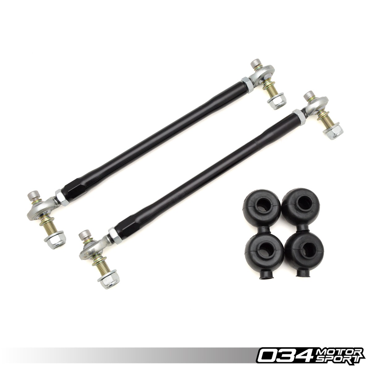

Pour le chassis , le sétup est le suivant , et merci à un membre de ce forum qui m'a orienté , car j'étais parti sur quelque chose de bien , mais pas parfait .
Donc en 034 Motorsport .
Barre H&R
Et combiné Bilstein CLUBSPORT 2 Voies avec ses plaques de carrossage

Bravo pour les céramiques et ses belles(?) craquelures... ^_^

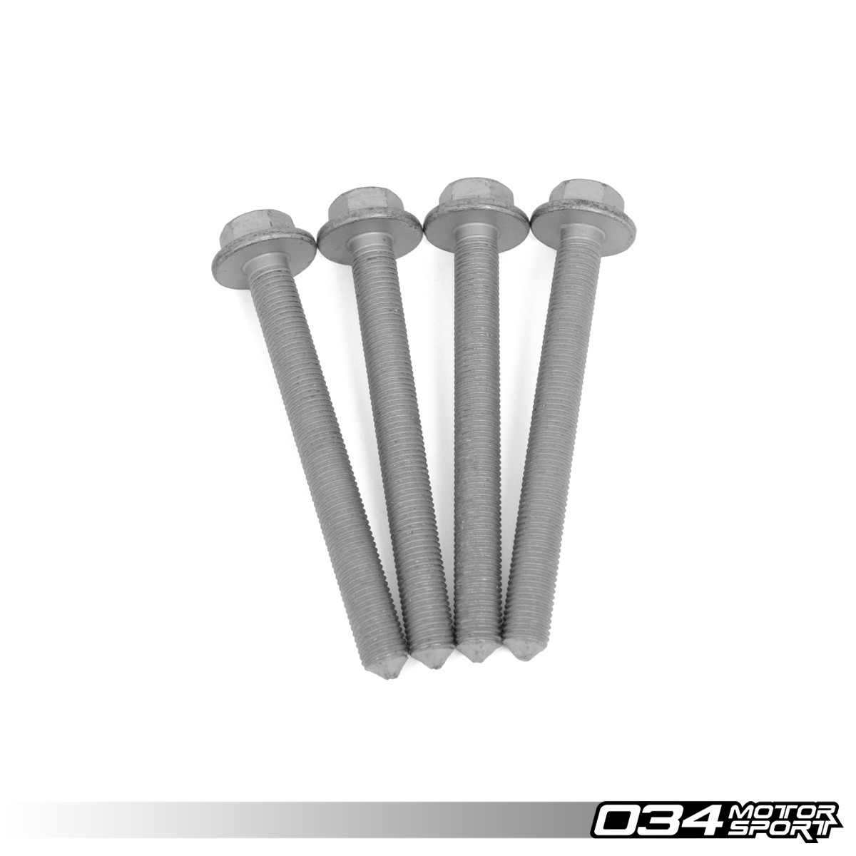

C'est quoi ces vis très longues ?
La suite des modifs s'avère rejouissante!
:marcelpoire: Paul
Avant qu'ils ne soit craquelés , je penses qu'il doit bien falloir mini 10/20000 kms , et j'ai oublié les freins AR RS6 à venir car pas encore reçu , ainsi que les durites tressée .
Beau projet.
Toujours très intéressant à suivre.

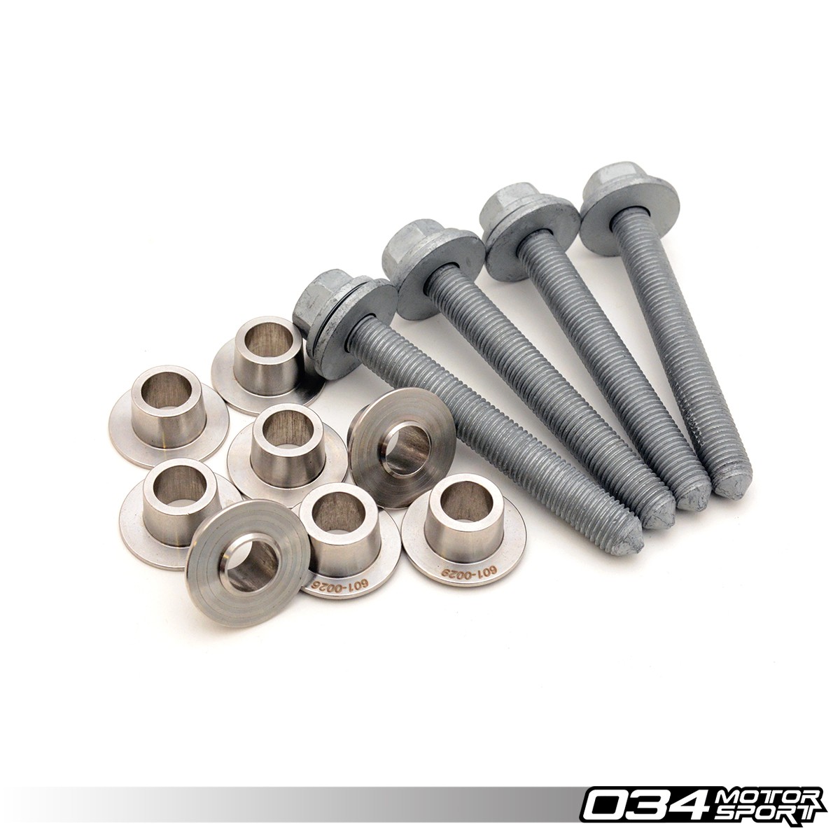

Merci , en fait comme le moyeux de S3 fait rentrer les disques de 10 mm ,pour avoir de la place pour les étriers dans les jantes , j'ai mis des cales KW de 12.5 mm , donc il me faut des boulons de 40 mm coniques pour les jantes

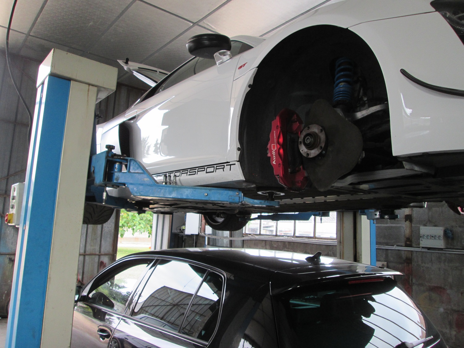

Bon ,après un p'tit appel (il a fallu que je prennes mon courage à deux main à cause de ma timidité) , pour expliquer que je pouvais pas attendre les antivols rallongé , et qu'il me fallait au plus vite déjà les boulons , top , livré en 24 h . Donc rodage fait dans la foulée . :lover: :lover: :lover: :lover:
1 ère série de freinage très très tranquille.
Et 2 ème un peu plus soutenue .
Et ça peut paraître bizarre , mais le peu de poids en moins à l'avant (jantes + cèramic ) , fait vraiment un comportement différent .
Le vrai plus , plus de bruit sourd au freinage :malelovies:

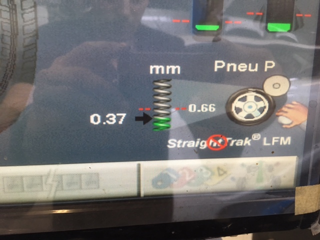

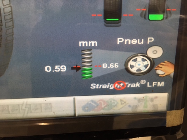

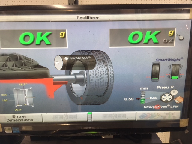

De plus , équilibrage refait à l'avant par la même occas , et là plus du tout aucune vibrations :malelovies: un vrai régal
Un pneu à une légère déformation mais dans la tolérance , ce qui apparemment arrives fréquemment .
Le pneu AVG AVD
Chut , Je peux pas dire .
On me les a passer à l'équilibreuse avec les cales , donc encore plus précis

Equilibreuse dynamique avec calcul force radial?
:icon40:
Merci , aucune idée , il m'a juste dit qu'il y avait une roulette qui capot fermé lisait le voile du pneu .

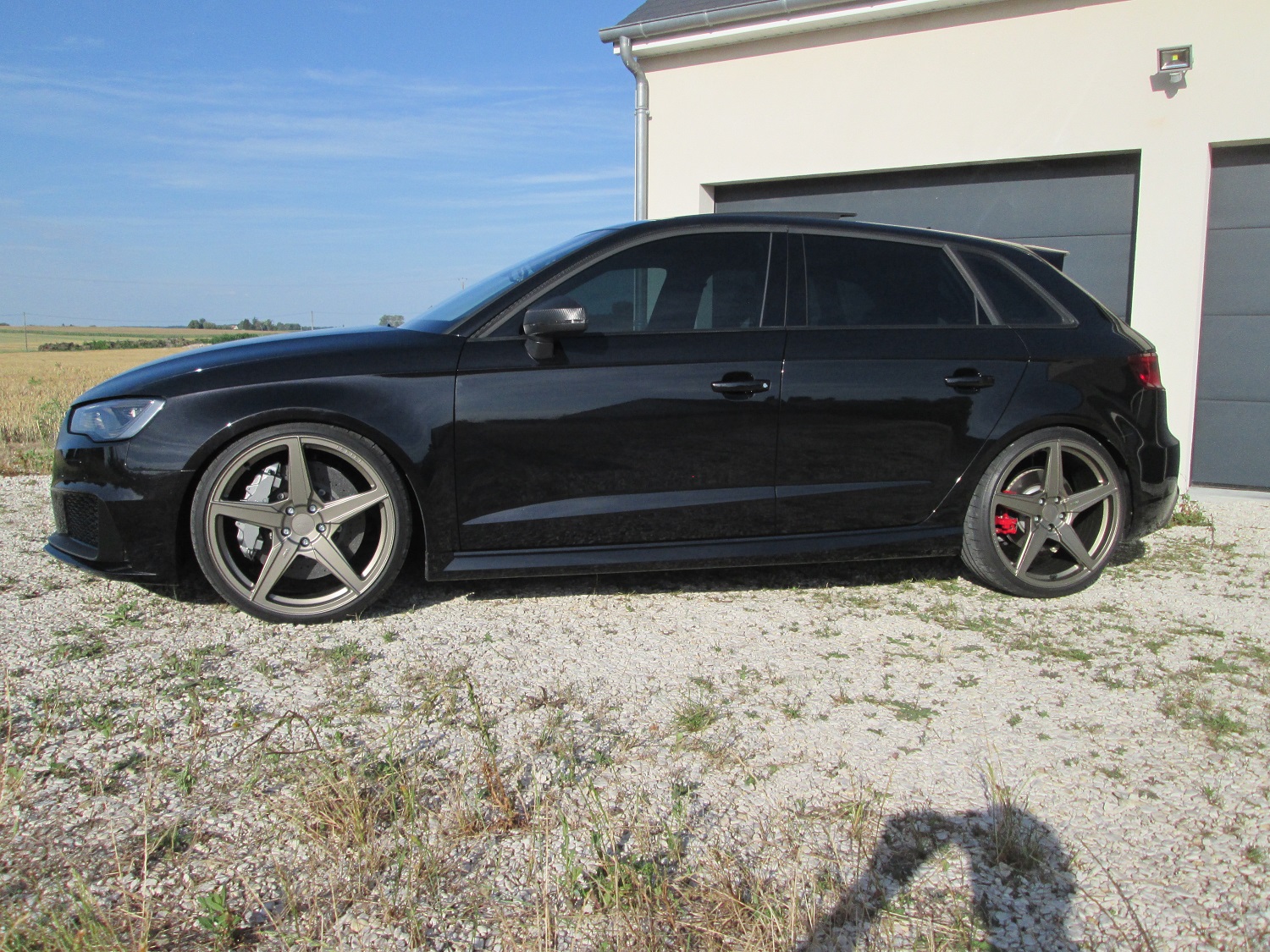

Petite néttoyage avant le départ pour les vacances , je voudrait pas que certains croies qu'elle n'est jamais propre , surtout un certain ,un peu maniac .
Et aujourd'hui , j'ai fait un achat qui devrait me faire gagner au moins 50 km/h , des barre de toit :MdrDevil:
Elle est bien belle!
