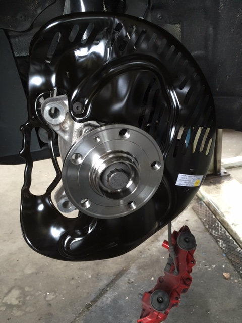

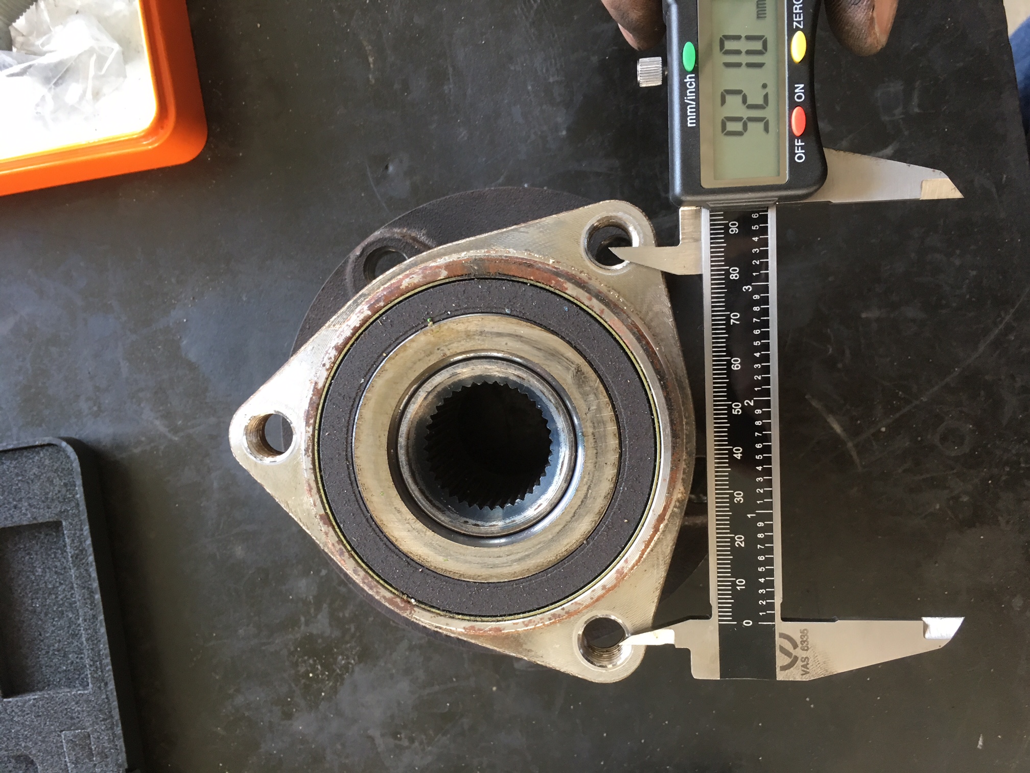

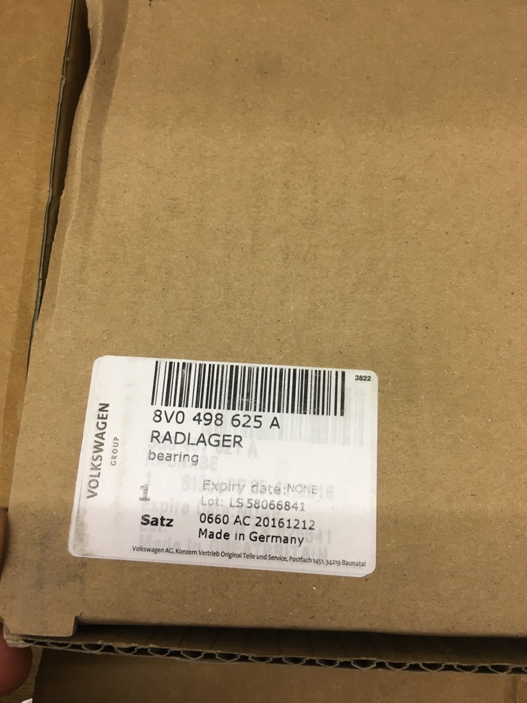

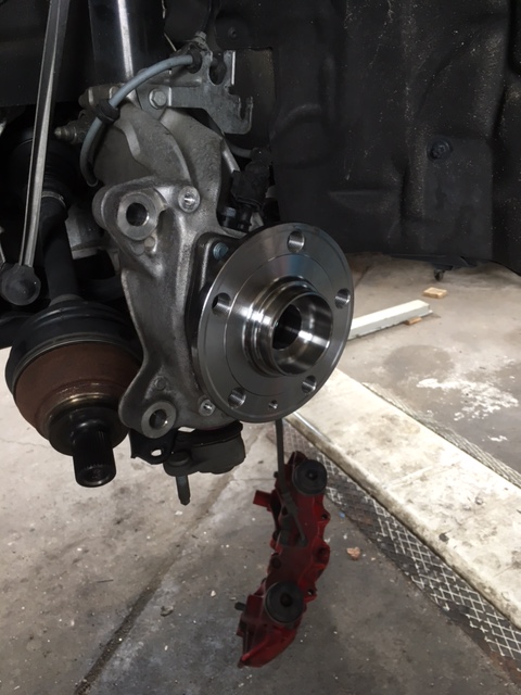

Petit souci , j'ai commandé les roulements S3 ( la bonne référence ) 8V0 498 625 A ,comme je l'ai vu sur le forum Allemand et sur son RS3 , ça passe en plug&play . ils sont juste 10 mm moins épais , ce que je souhaites .

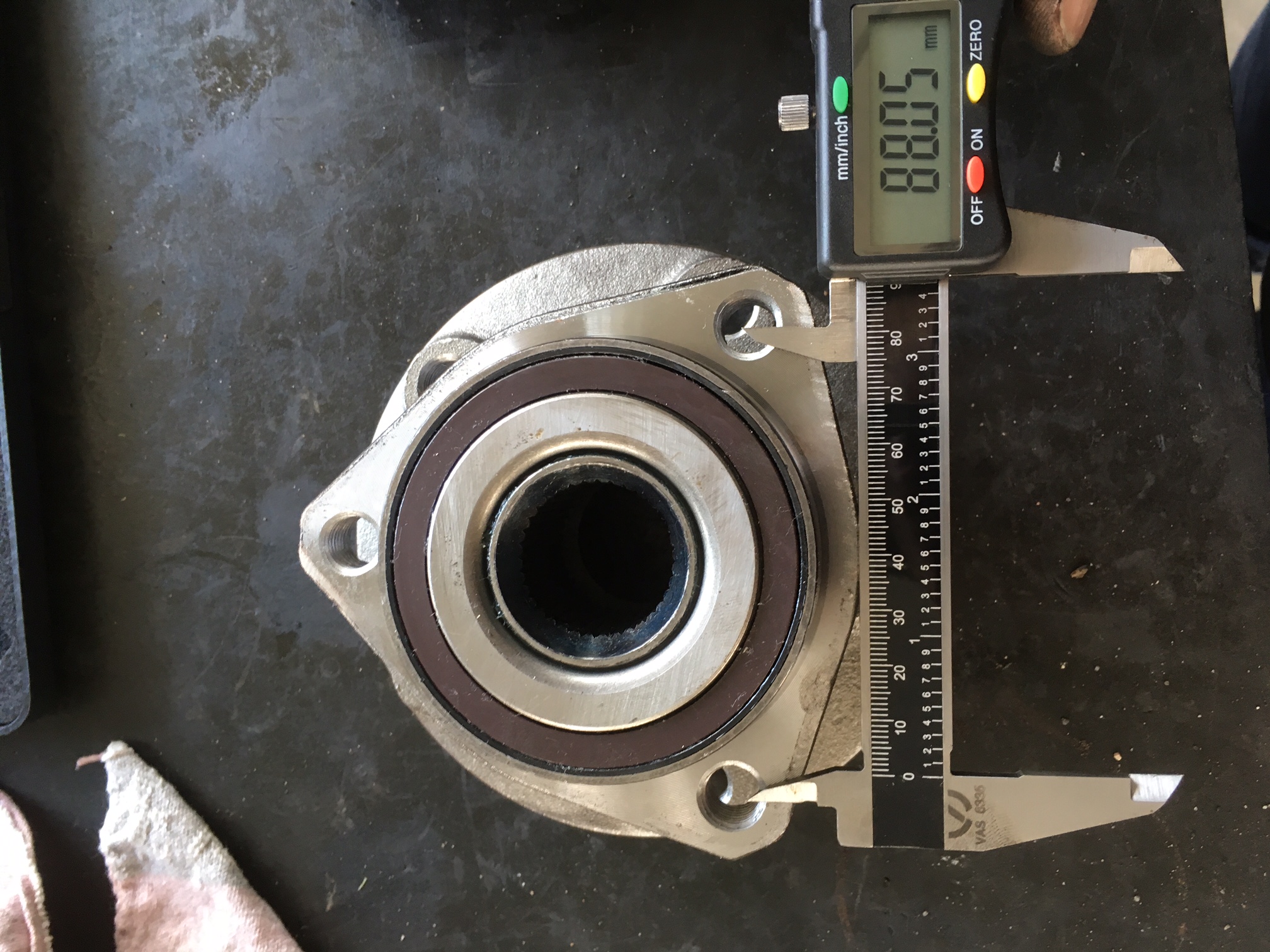

Sauf que sur la mienne , non , il y a une différence d'entraxe , y-a t-il quelqu'un qui a des connaissances ?
Voici mes moyeux
Et ceux des S3 finissant par A

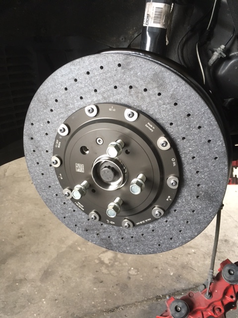

Si , mes jantes ne passe pas avec les céramiques , car ils ont pas des bols incurvés comme les aciers , ils sont déporté vers l'extérieur de 7 mm .

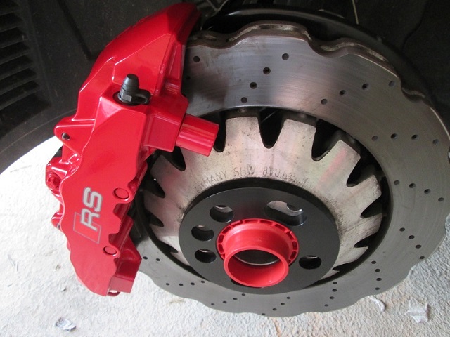

En fait , en montant les moyeux de S3 plus court de 10mm , tu repousse les disques d'autant , et ensuite tu usine les support de 3 mm , et tu peux mettre des élargisseurs pour avoir de la place dans les roues
Voici les disques aciers , tu vois bien qu'ils ont un bol incurvé

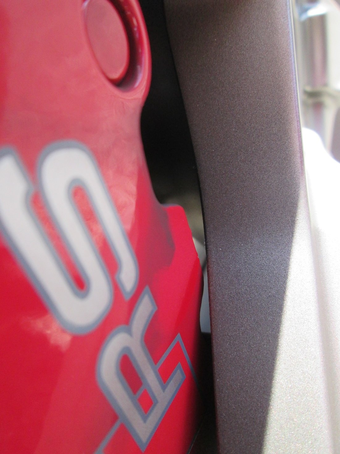

là actuellement , avec l'origine , je suis déjà avec des cales de 3 mm et il me reste que 4 mm entre la jante et l'étrier .
Photo sans cale de 3 mm

Oui , c'est lié au jantes , par contre même avec mes jantes d'origine en 8P, , les céramiques ne passe pas ,et le 8.5 peut-être , ce qui expliques peut-être le changement de design , et là encore je suis pas sûr .
Mais je crois également que le déport des jantes des RS3 FL a changer , je sais plus où je l'ai vu ?
Avec les MB , qui ont des branches très plates , ils m'aurait fallu les cales de 3 mm mini et ils serait rester 2 mm .
d'ailleurs dans l'homologation TUV , elle n'étais pas homologué céramique , comme la plupart que j'ai vu

Pour l'instant , on est dans l'idée que des S3 en A montent en lieu et place des RS3 en A , et moi je suis en C .
Si il faut , déjà prévu de monter les portes roulement de S3 .

Problème trouvé :marcelpoire: , ma poisse habituelle , Julien avait un roulement audi S3/GOLF R avec la bonne ref. , alors comment dire l'emballage de ceux que j'ai reçu est bon , mais pas les roulements à l'intérieur ,ils ne correspondent pas à la Ref. :reflexion:
Alors , je sais que je suis un poissard , mais 2 roulements quand même :mur: :mur: :mur:
ça ne me surprends même plus , maintenant , je suis blasé . Ce matin ,j' appelles julien , je lui redit que celui qui a monté ça en allemagne , la monter en Plug&Play , avec le même roulement que ce que j'aurais du recevoir , il me dit qu'il n'existe qu'une version pour RS3 (les type C )et qu'une version pour S3 ( les type A ) et là , ça a fait tilt .
Alors pour info les type A sont monté depuis les GOLF 6 R , S3 8P et sur les RS3 8P , les RS3 8V ont des type C .
du coup le problème est résolu?
j'avoue avoir un peu de mal à suivre toutes ces explications techniques. Mais je suis resté sur c'est ok, Julien s'est trompé de roulement en les emballants!
Non , les roulements commandés sur la bay (bendix) ne correspondait pas à l'emballage , du moins à la ref .
Bon , ben voilà , avec des vrais moyeux de S3 , ça montent . reste à faire usiner les supports , qui pour julien sera de 2.6 mm et pas 3 mm . Je vous l'ai dit méticuleux .

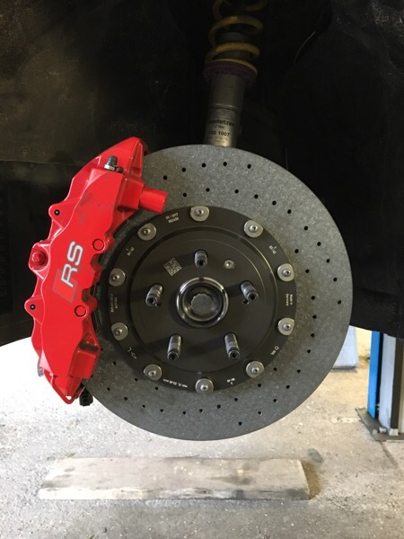

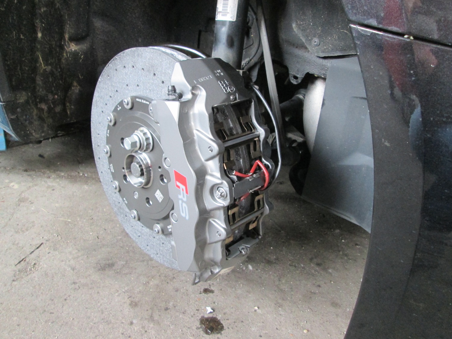

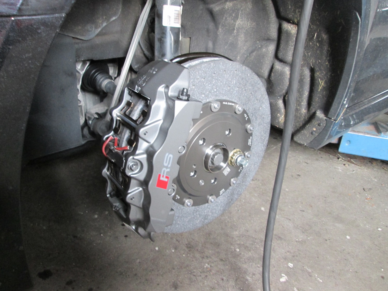

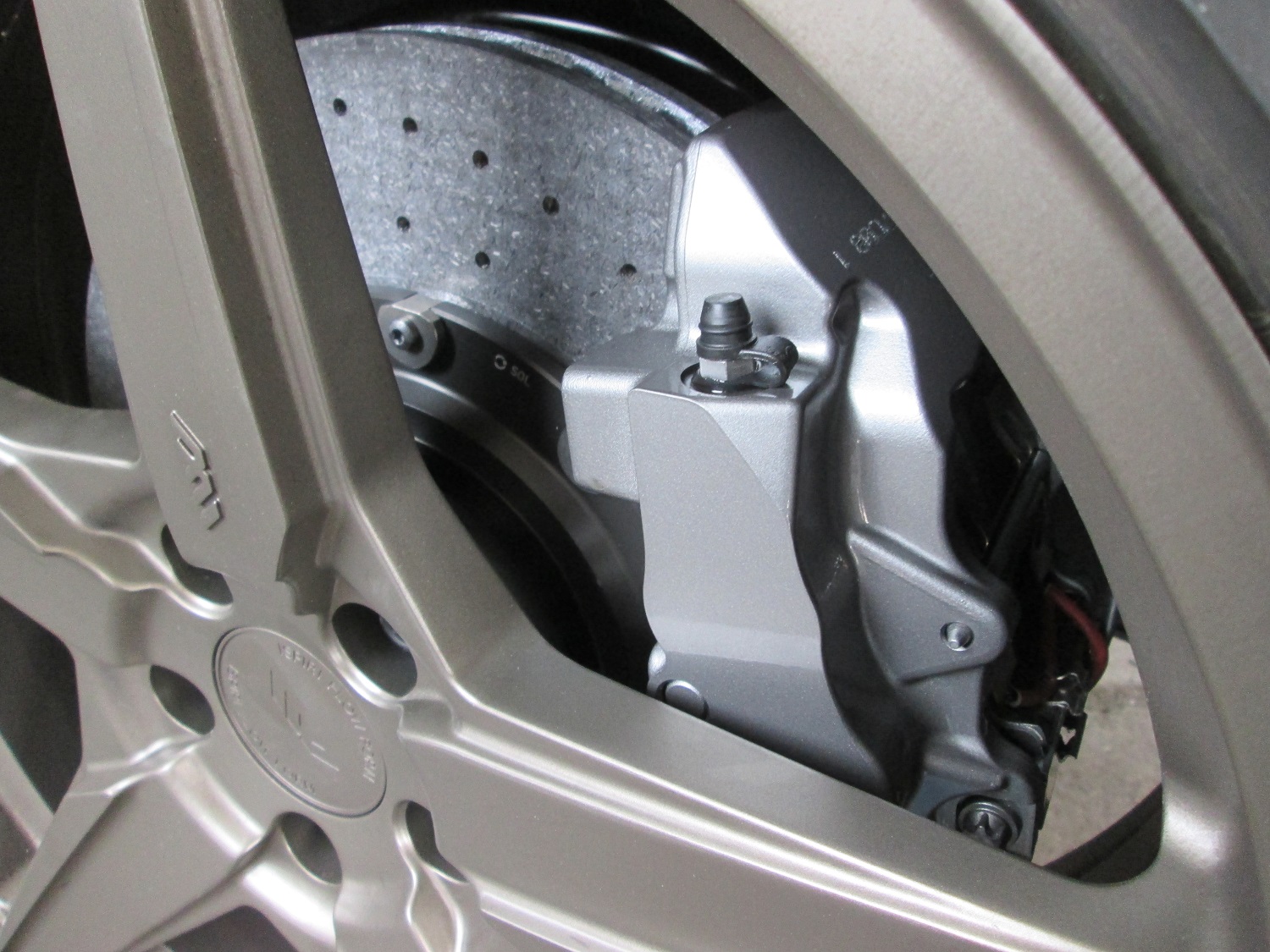

Voilà , Ceramic posé , et étriers également .

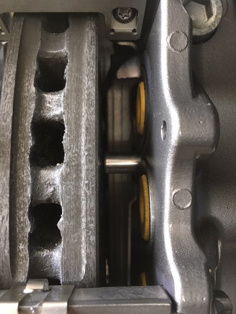

Calages des étriers au 1/10 de mill. prés , car ils ont des cales que n'ont pas les aciers

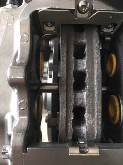

Pose des plaquettes qui ont un capteur par plaquettes contrairement aux aciers qui en ont qu'un pour 4 .
Pose des cales et roues .
