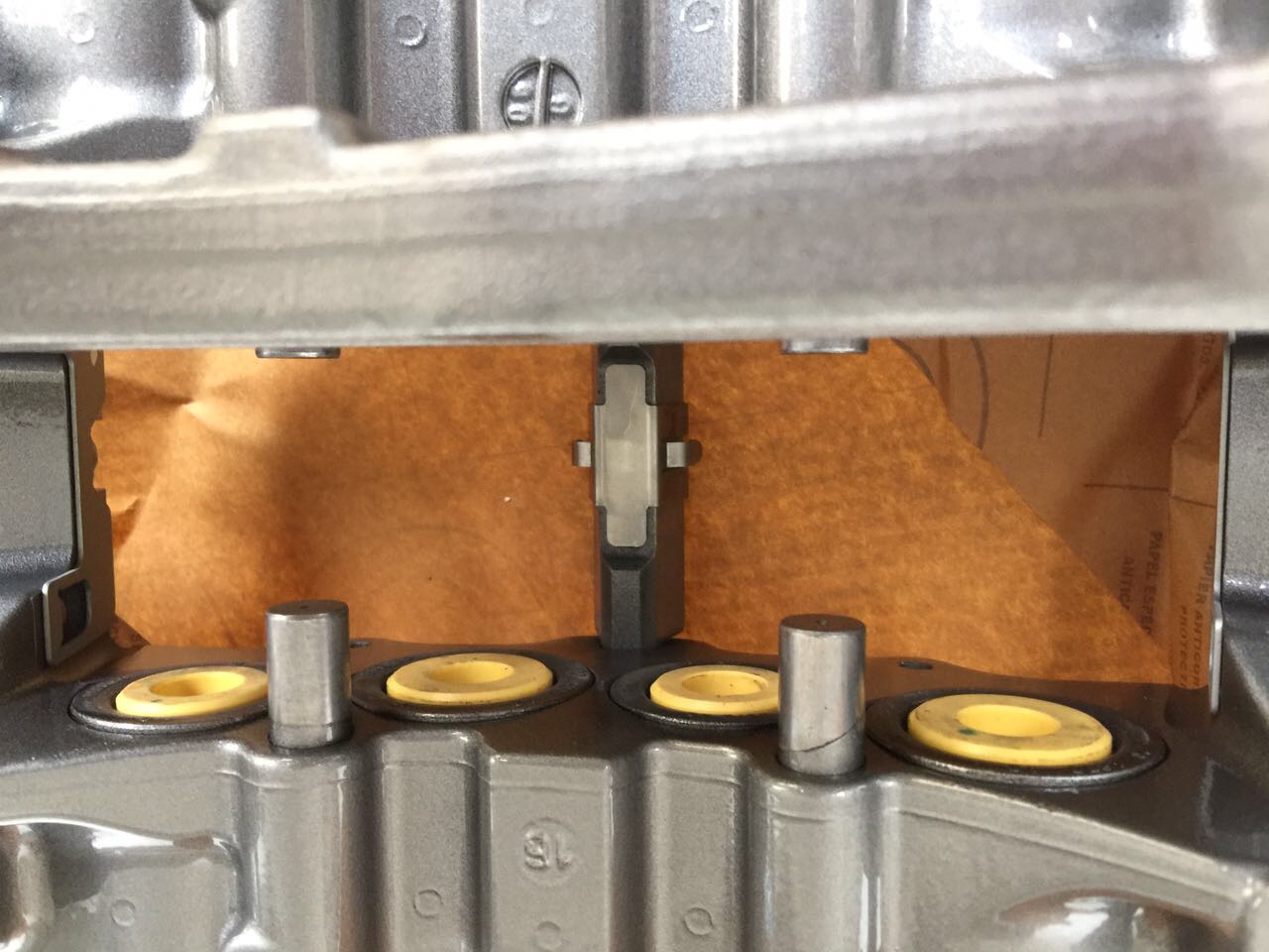

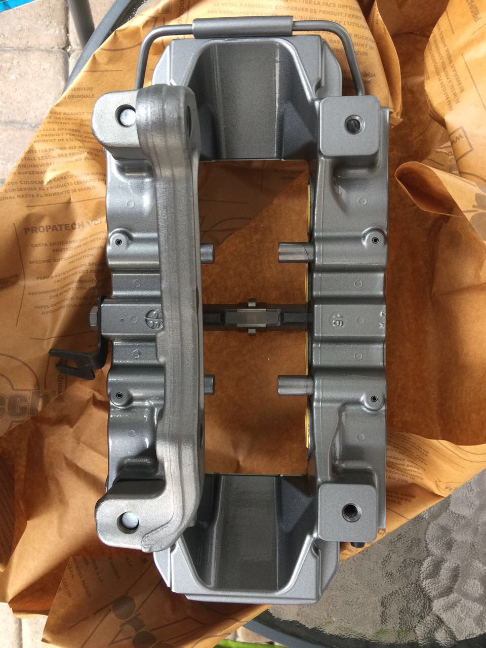

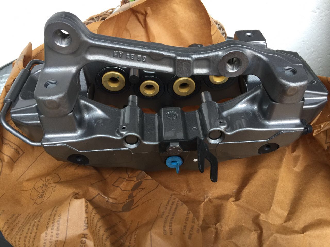

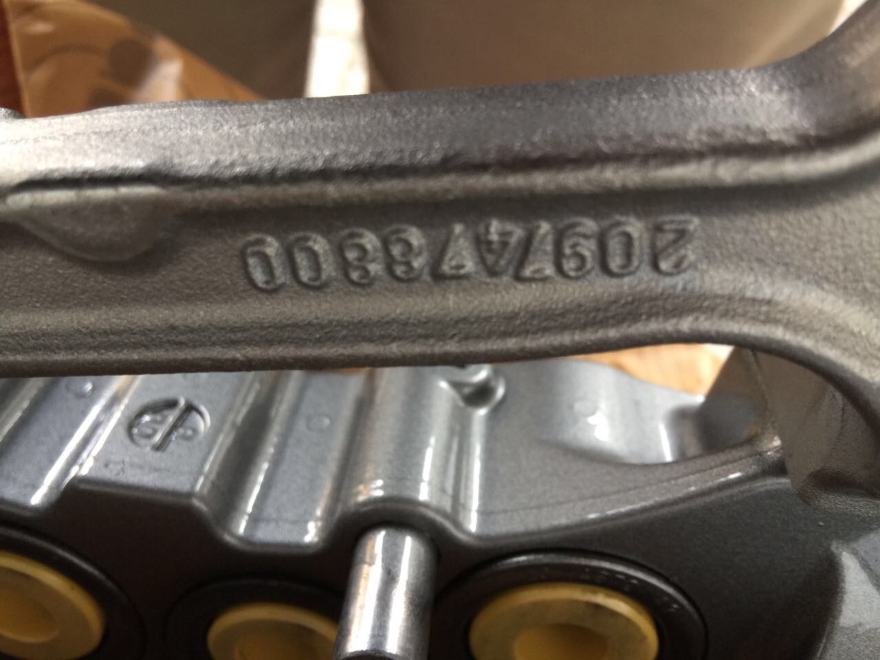

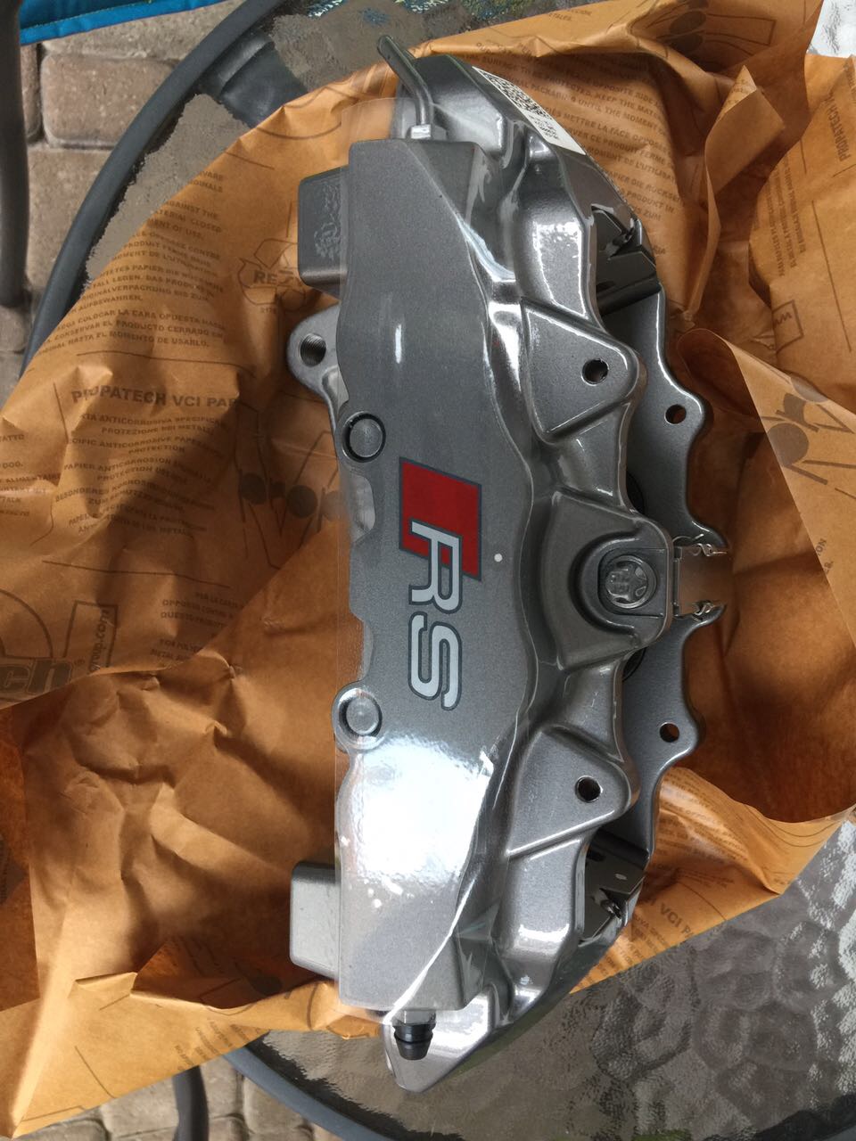

Sur Ultimot , il est à 1412 euros hors frais de port avec plaquettes , je l'ai pris chez Awesome pour 1066 euros frais de port et de conversion compris avec plaquettes ferrodo DS2500 .
tiens quand je parles du loup , je viens de recevoir une photo de mes étriers avant départgqN9e.jpg
