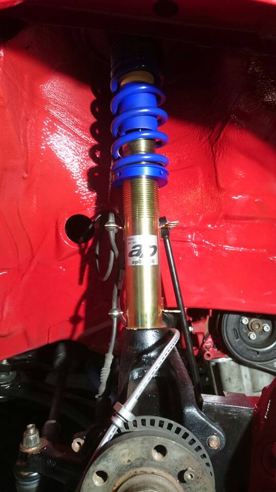

Je te conseillerais AP (sous marque de kw si je me trompe pas , tu as 4 combinés pour moins de 600€ ) Après faut voir les retours.
Les AP racing, 560€. Très belle qualité de finition, malheureusement je ne pas te donner mon avis sur route car la voiture n'est pas fini a99d2bc9ef8b7b8cd9ab157277e157cb.jpg72936c7c963613add754002a63ef2696.jpg
alors j ai trouvé ca, vous en pensez quoi? le 1er lien a 390 euros pourrait me convenir je pense, apres je ne sais pas la reelle difference entre ces kits a part le prix et le niveau de rabaissement

http://www.strperformance.com/rabaissement-combines-filetes-audi/1455-kit-combines-filetes-ap-racing-audi-s3-8l.html

Perso je resterai AP car cest deja de l'entrée de gamme qui a l'avantage d'etre reglable en hauteur en plus d’être une sous marque d'un fabricant réputé.
En terme de rapport qualité prix / leur offre est imbattable
