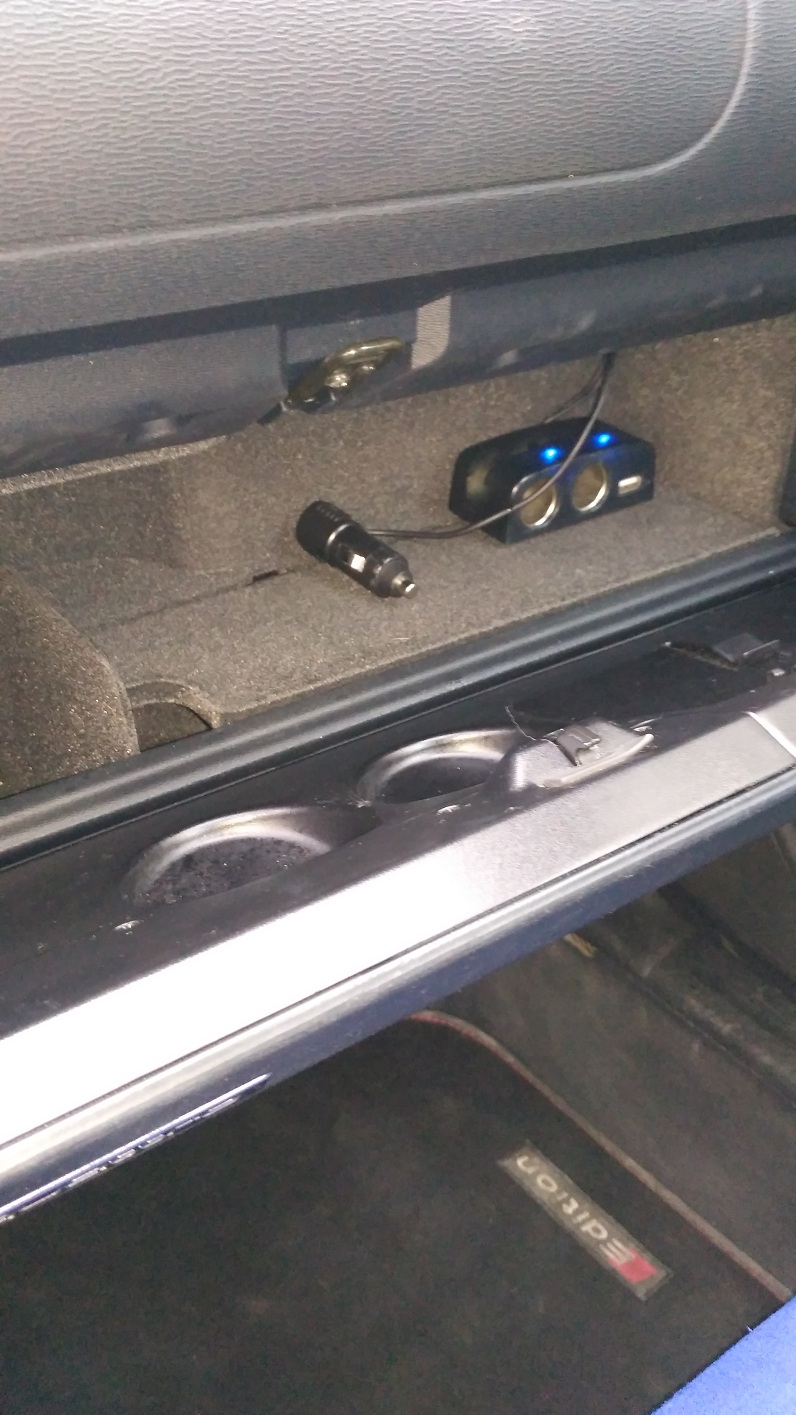

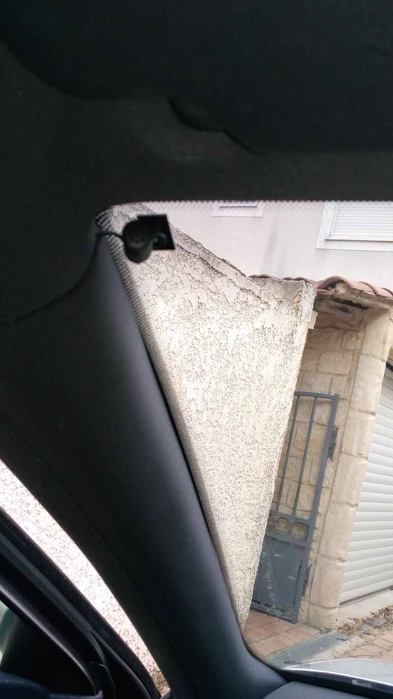

si y en a qui s y connaissent en son, j ai ca dans ma voiture, c est le bluetooth je suppose , mais comment le faire marcher svp?
ya l autre bout du cable allume cigare qui atterit au dessus de mon pare soleil coté passager, il y a un mini jack dessus mais il est pas branché.

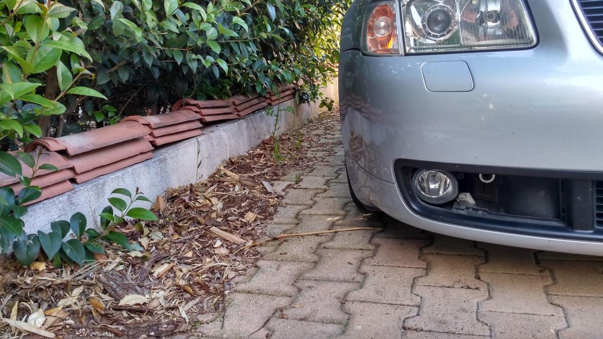

je me suis apercu qu il me manquait la grille droite de l antibrouillard, j ai du la perdre.
vous savez ou je peux en acheter une car chez audi c est 60 euros!!
celle des audi a3 et a4 , ce sont les memes que S3 je suppose?
merci
