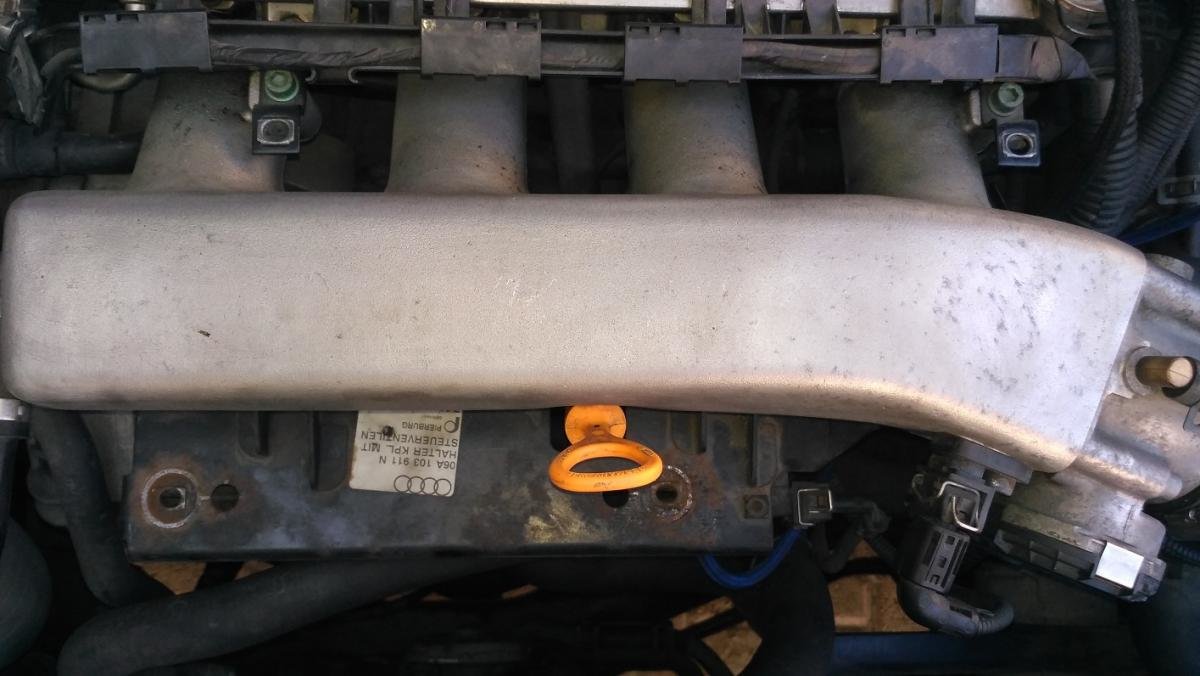

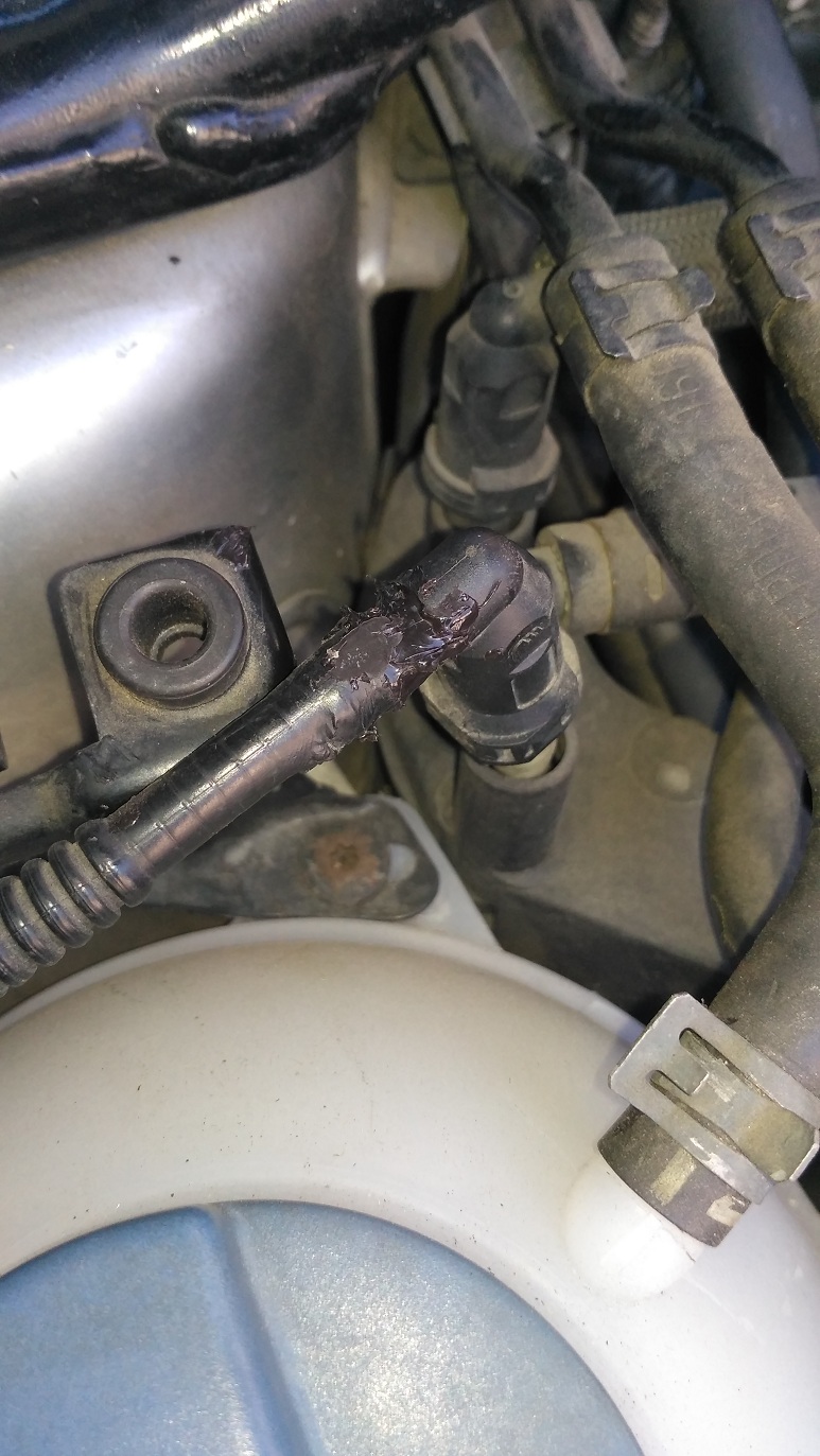

j ai trouvé ce petit tuyau qui n est pas correctement enfoncé,il correspond a quoi? ca pue l essence vers ce coin justement la ou il y a les 3 petits tuyaux ( photos) et vers le coude c est bizarre un espece de silicone noir dessus ( c est d origine ce boulgi boulga noir sur les extremites de ce petit tuyau?) ca pourrait etre ca mon probleme, ce tuyau pas enfoncé?
j ai pris photo collecteur aussi et je ne sais pas quelle durite regarder par rapport a mon probleme de ventilation qui sentl essence une fois en route.
C'est ton canister. ( vapeur essence justement). Si ta durite est percée ton problème viens d'ici

je ne l ai pâs vu percée mais elle est pas enfoncée correctement et elle a du mal a rentrer
au pire ca coute combien durites canister?
Très bonne question. Le miens je l'est fait en durite silicone pour te dire, j'ai récupérer l'embout qui se clipse et roule. Il n'y a pas de pression ici.
ya l extremité de la durite qui est fissurée et c est du chatertone qu il y a dessus.
mais en quoi cette durite percée me ferait perdre des chevaux si aucune pression? et l espece de tige verte qu il y a au bout et qui rentre dans le trou c est quoi?
je pige pas pourquoi odeur d essence et perte de puissance par rapport a cette petite durite? a moins que mon probleme vient d une autre durite? sous le collecteur j ai rien vu mais c est pas trop accessible
Tu as sûrement plusieurs problèmes. Une mise sous pression serais le top

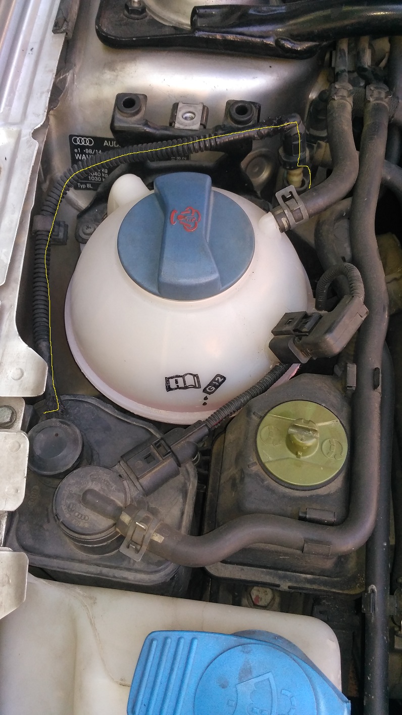

qq1 peut regarder sur sa s3 et me dire si la petite durite que j ai surligné sur la photo s encastre bien dans le trou?

J'avais le joint sous la pièce circulaire sur le canister (la pièce d'où pars la durite vers le circuit d'admission) qui était HS en plusieurs morceaux et ça rejetais des vapeurs d'essence dans le compartiment moteur.
La pièce avec le mastic c'est la durite de mise à l'air du réservoir donc normal que ça sente l'essence si ça fuit et elle ne s’encastre pas très bien sur la mienne non plus, j'avais pris des photos justement en me posant la même question : http://forums.audipassion.com/topic/172077-la-8l-18t-agu-du-jeune-groin/page-5?do=findComment&comment=3406218

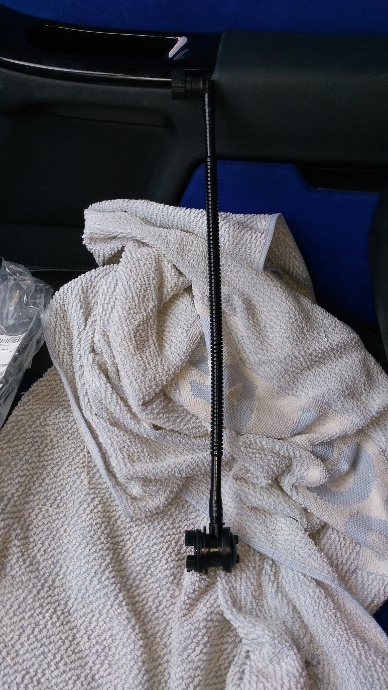

la tienne ne s encastre pas completement mais t es presque en butée comparée a moi, moi la tige verte sort d 1 voir 2 cm.elle ne veut pas restée enfoncée, et j ai du forcé un peu pour la remettre car elle sortait presque entierement,d ailleurs comment elle a fait pour sortir de son logement?
Les clipser c'est purement visuel, du moment que les parties de la durite sont bien reliées et hermétiques c'est bon.
comme on peut le voir la durite est vendue avec les extremites, du coup la tige verte s enleve?? et il faut lever le genre de bouchon qui est sur le canister aussi?
q1 l a deja fait? car j ai peur de casser en levant les extremites
Il y a l'air d'avoir 2 crans au niveau de l' emboitement à mon avis tire légèrement dessus tout en tournant

mais je veux pas le virer le canister, lol, juste remplacer la durite mais lui a 3 min 25 la tige verte est fixe, il leve la durite et le truc vert reste en place, moi ce truc vert n est pas calé .

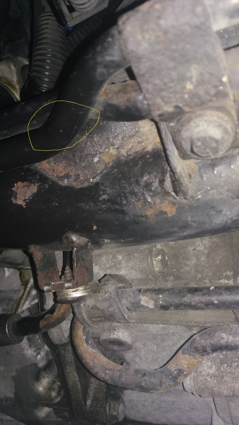

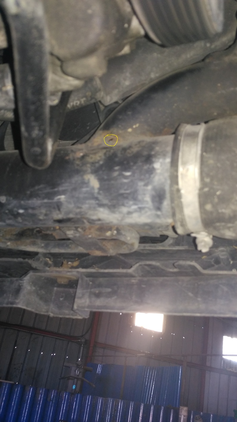

vu qu elle etait sur le pont j ai bien regardé et j ai vu que la grosse durite en fer qui va de l echangeur vers le turbo est plein de corrosion et trouée legerement (voir photos, j ai entouré sur une photo on voit le petit trou sur l autre non car une durite le masque mais il est de la meme taille).
ces trous font ils perdre de la puissance?? je pense que oui...
si je fais une soudure pour les boucher c est bon?
merci
Il te faut une cle haldex qui se trouve sur amazon pour pas plus de 30 balles.
ok merci
et pour mon probleme de trou? j ai pas trouvé l intitulé de de tuyau en fer
Mets sous pression et pulvérisé su savon ou un truc qui mousse
Comme dit manu35 fait une mise sous pression voir si sa fuit ;)

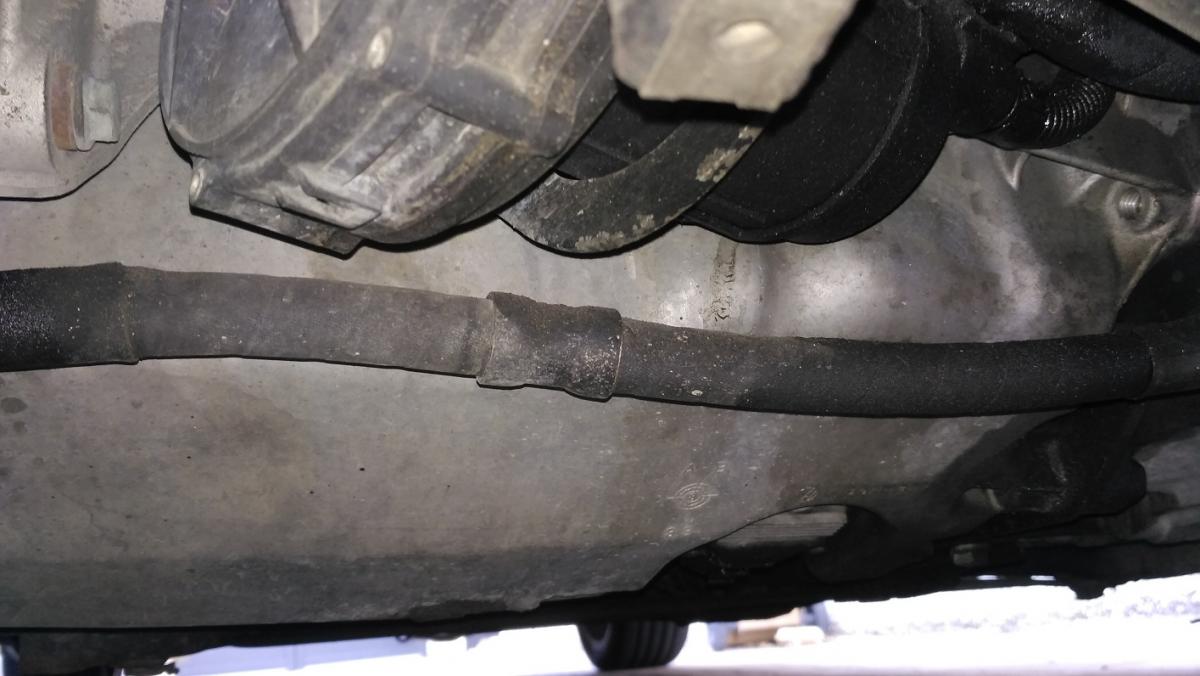

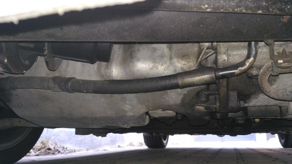

j ai rien vu au niveau des soufflets mais ma voiture est tres basse donc pas evident, j ai mis ces photos, on voit que ca suinte un peu mais a quoi ca correspond??
si c est la cremaillere ca coute chere? et ca lache comme ca??
au pire je rajouterais un peu de ma vieille huile histoire de l amener au garage dans la semaine, je suis pas a sec non plus mais en dessous du mini
Entre rouler avec pas asses d'huile ou mettre de la vieille, je prefererais mettre de la vieille perso.
Regarde du coté de tes soufflets de direction, ca sent bien la fuite de crémaillère ton histoire. J'ai eu le soucis, je parle en connaissance de cause malheureusement :S
+1
Pas méchant tôn suintement
Regarde au niveau de rès soufflet de crémaillère
Apres le niveau de DA est souvent oublié dans le temps où mal fais
c est un collier qui est desserti au niveau de la durite direction assistée tout simplement... tant mieux!
