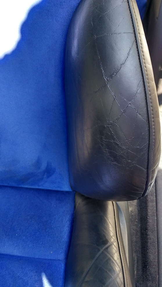

comme vous pouvez le voir sur mes photos, mon cuir est tres brillant,on le voit tres bien sur l accoudoir droit du siege conducteur, il y a une demarquation brillant/mat et c est comme ca de partout. je sais pas ce qui a été mis comme produit mais j arrive pas a retirer cette aspect tres brillant, j ai essayé le savon noir mais rien a faire, donc si qq1 a des idées pour retirer les produits qui ont été mis sur le cuir, merci
justement, j ai acheté le kit, mais ca fonctionne pas, j ai toujours cet aspect tres brillant que je n arrive pas a retirer
faut usé de l'huile de coude l'ami :icon_lol:
tu le fait a la brosse ?
c est bon avec l huile de coude ca revient mieux, mais elle est pas comprise dans le kit c est pour ca!
voila j ai pas reussi a faire mieux, c est pas top mais c est mieux q avant quand meme
le changement est flagrant c'est du bon boulot
merci, peut etre que si j avais + poncé, ca aurait été meilleur, je laisse comme ca marre de me prendre la tete.

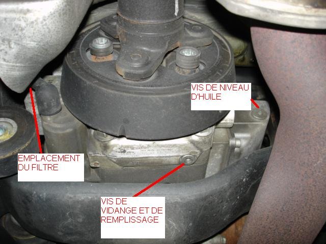

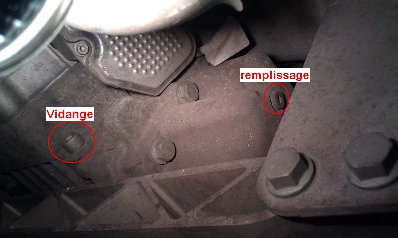

je vais faire la vidange haldex , mais je pige pas un truc, j ai regardé un peu sur le net et il y a 2 facons:
soit on vidange et on remplit par le meme trou
soit on vidange par un trou mais on remplit par un autre
c est quoi la bonne facon??
merci
Pour avoir essayer les deux technique j'ai moins perdu d'huile en remplissant par la vis de vidange car en remplissant par la vis de niveau sa degueulait de partout.
La méthode officiel est vidange et remplissage par le même orifice, celui le plus en bas

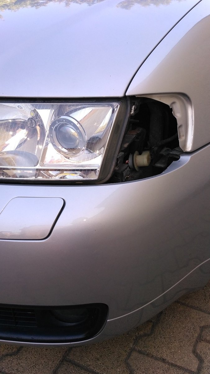

hier, je roulais et puis mon bloc clignotant, s ' est barré sur l autoroute!
est ce que ce sont les memes blocs que sur les A3, ils sont compatibles S3? il faut demonter le pare choc pour mettre le bloc clignotant?
Sinon si je met les blocs de la phase 2, c est compatible ou il y a des modif a faire?
Vous connaissez un lien pour racheter un bloc ou sinon pour les optiques phases 2 si c' est compatible?
je suis degouté...
merci
faut demonter le pare choc?
et c est vendu sans porte lampe , il me reste que l ampoule rouge du clignotant, je n arrive pas a trouver le genre de support blanc qu il y a autour de l ampoule du cligno.
mais je prefererais mettre les optiques phases 2 si possible si il n y a pas de modif a faire
Il me semble que les cligno sont différents entre A3 et S3, car sur les S3, il y a un cache devant l'ampoule, non ?
Sinon, pas besoin de tomber le pare-choc pour remettre le cligno, tu as juste à l'emboîter en faisant attention de rentrer toutes les pattes dans les fentes, et après, par dessus, tu tournes d'un quart de tour une petite tête cruciforme pour verrouiller la patte de fixation. ;)
Pour les optiques de ph.2, il faut découper un bout des ailes et faire une patte de fixation si ma mémoire est bonne. ;)
donc je vais rester sur ceux d origines, pas envie de bidouiller.

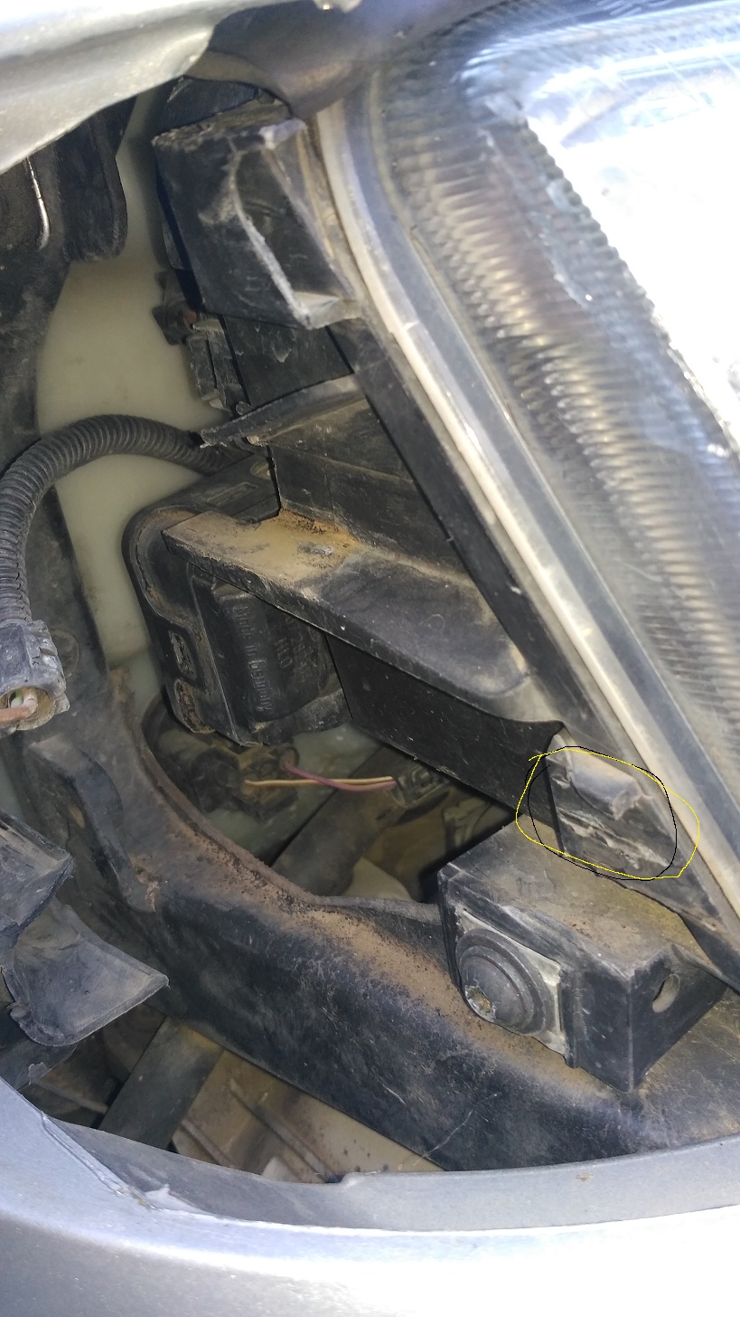

j ai leve l autre cligno et on peut voir qu il a un encoche de pétée ( photo) donc le cligno a un peu de jeu, vous avez une astuce pour le caler completement?

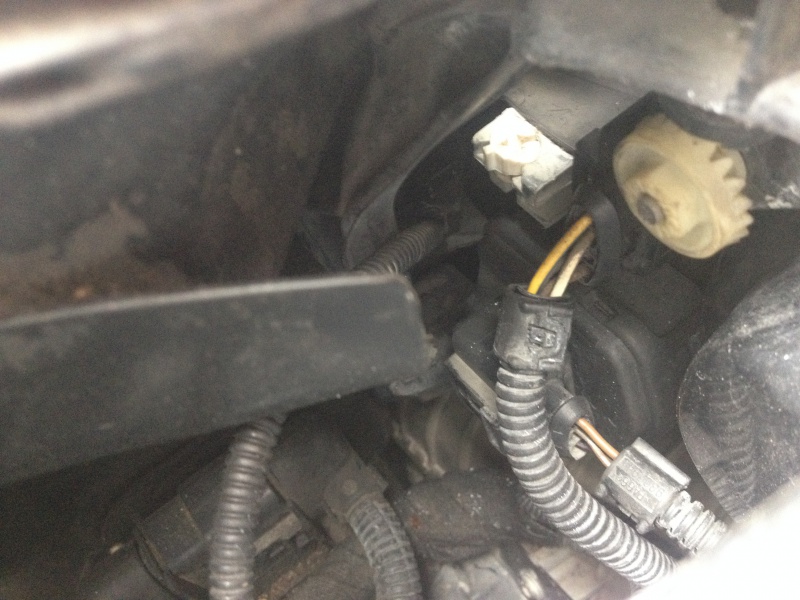

bon j ai installé les nouveaux cligno, et la vis de serrage je sais pas a quoi elle sert, deja elle est difficilement accessible par le dessus et avec ou sans le quart de tour ca change que dalle,quart elle se "visse" dans le vide, donc le feu n est pas vraiment fixé. j ai mis de la glue un peu de partout surtout dans les pattes en esperant que ca tienne.
elle sert bloquer cligno sinon tu va les perdre
mais elle prend nulle part cette vis, elle se fixe dans aucun logement
Une vis sur le cligno ?
La seul chose qu'il y a à faire c'est tourner d'un demie tour pour bloquer la patte
meme en la tournant, je vois pas en quoi ca bloque la patte
Je sais pas trop comment expliquer ^^Ca bloque la patte, ça empêche qu'elle " s'appuie". Démonte et tu va comprendre tout de suite ;)
beh j ai demonté et je pige pas l interet de cette vis....
j ai mis un fil de fer que j ai fais ressortir par le trou ou on accede a cette vis par le dessus donc la au moins je suis sur qu il se barrera pas mon cligno!
en tout cas merci yaz encore car 30 euros les cligno livrés en 2 jours c est top!
Je pense tu as des pattes casser sur les phares
surement mais avec le fil de fer ca bouge pas!
