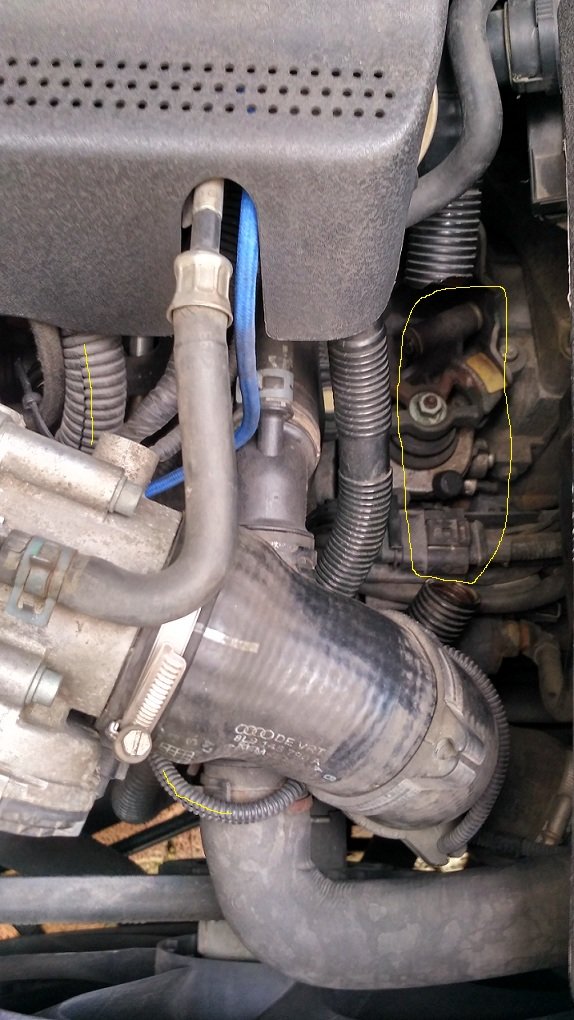

J' ai pété la durite d air secondaire , j ai mis mon filtre pipercross , j ai donc debranché debit metre et debranché la grosse durite de l entree d arrivée d air et en debranchant la durite d air secondaire , le plastique s est pété ( voir photo, la partie entourée de jaune est plus la)
j ai galere a remettre le couvercle boite a air, c put... de chiant!!
quelles sont les consequences pour mon moteur?
j achete une autre durite, ou je peux laisser comme ca car apparamment ce circuit n est pas vital

voila je suis passé chez audi commander la durite cassée ( photo), 60 euros cette mer... !!!!
je me suis renseigné pour debimetre : 200 euros!! vanne n75 : 110 euros!!! elles sont incrustées de diamands les pieces chez audi??
depuis cette casse, quand je roule et que je relache l accelerateur j entends un bruit d air bizarre au niveau moteur style on gonfle un ballon de baudruche, on le lache , il va partir dans tous les sens, beh ca fait un peu ce genre de bruit mais en moins fort.
j ai mis des traits jaunes aussi a cote d autres durites, yen a qq une qui sont eventrees
c est quoi ce cordon bleu qu on voit?

durite bleu cela doit être ta durite du régulateur de pression d'essence qui va se connecter sous le collecteur d'admission, en jaune c'est ton système d'air secondaire, au lieu de le réparer je te conseil de le supprimer via une plaque d'obturation a visser sur la culasse.

donc toutes les durites en plastoc sont celles du circuit d air secondaire?
si c est le cas, elles sont presque toutes eventrees, donc elles sont fuyardes?

Oui les durites plastique en font parties, la plaque est faite pour être mis en lieu et place de l'ancien système

Sauf erreur de ma part, il n'y a que celle entouré qui est à changer, les autres que tu as "surlignées" sont des gaines qui protège ton faisceau electrique et ils sont dans leurs état normal, toujours fendu...
Bien vu pascal j'avais pas vu, c'est une gaine de faisceau l'autre
