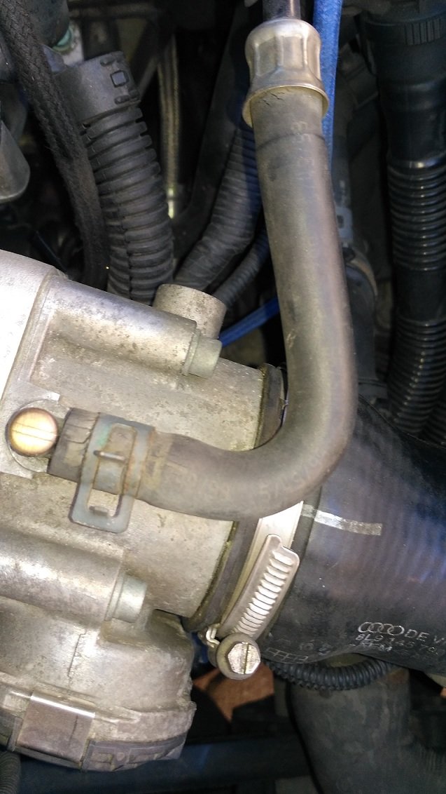

j ai essayé de regarder au mieux l etat de mes durites encore , j ai trouvé ca ( c est legerement dechiré, mais c est pas tres prodond comme entaille, environ 1 mm), je ne sais pas ce que c est comme durite?

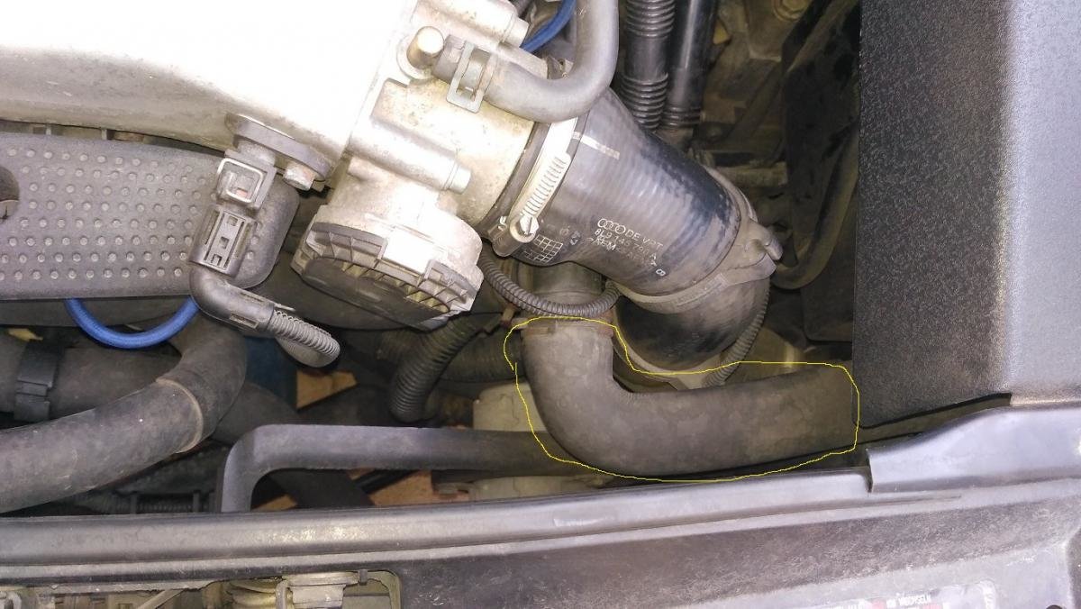

J avais signalé qu elle restait lontemps chaude aussi une fois arrétée, et cette durite que j ai entouré est bouillante, et quand je la touche, je sens qu il y a un passage dedans mais je sais pas quoi, eau peut etre?? la aussi je sais pas ce que c est comme durite
merci
La 2ème photo c'est le circuit de liquide de refroidissement donc normal que ça soit chaud, si le moteur ne dépasse pas 90° il n'y à rien de plus à voir je dirais.
Pour la DV tu peux vérifier si elle est percée en aspirant/soufflant par la durite de dépression qui la contrôle (sur le dessus), vérifie aussi le circuit de dépression qui est sensé la controller.
