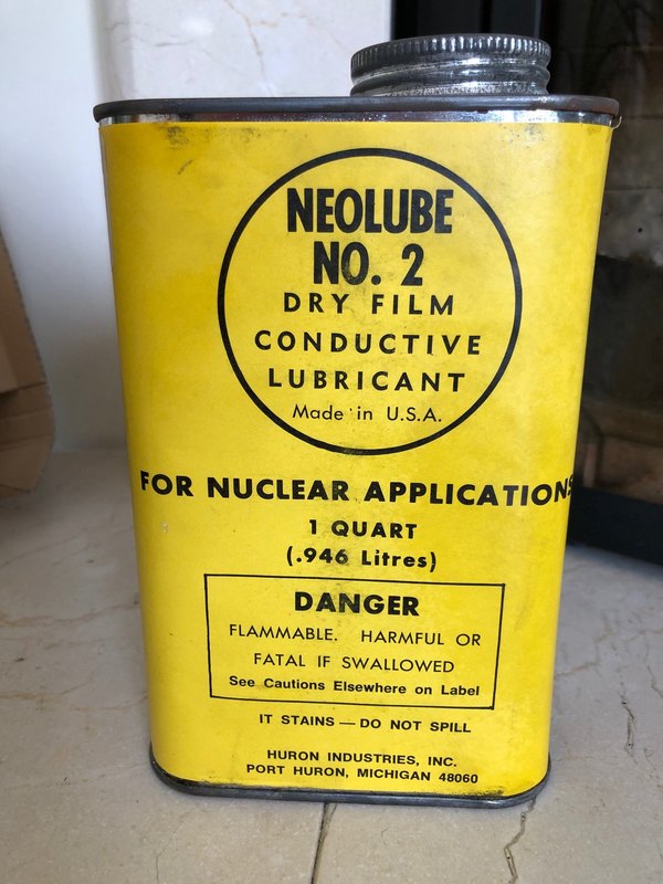

:) Salut, le titane ça grippe pas mal aussi, pour ça on met de l'anti-size (graisse au cuivre), mais pas sur que cela supporte les T° élevées ...
Pour l'inox (dans le nucléaire) on met du Néolube et ça évite le grippage à très chaud comme à froid.
Merci de l'info :AP-Smiles_20:
On tient +250°C en pointe, je sais pas à combien on monte sur un collecteur ?
C'est éprouvé à plus de 300°C, y'a un solvant et du graphite dans la composition, on l'applique sur les filets avec un pinceau. Ça tache très noir, c'est liquide, il faut laisser sécher entre 2 couches et ça part avec une brosse métallique pour nettoyer avant d'en remettre suite au démontage. Ça fonctionne aussi sur l'acier. C'est PMUC (approuvé EDF).
Je suis sur Aix en Provence et en donne un petit flacon à celui qui se déplace (après le confinement bien sur). :AP-Smiles_u1F60E:
Un collecteur au SP98 en pleine bourre tu est à 900 environ et un peut moins au E85
Ben, je pense qu'un serrage de Générateur de vapeur à 320°c sous calorifuge pendant plus de 6 mois doit être plus pénalisant (330 mm de diamètre la petite visserie) sur la durée de maintient du produit ... :AP-Smiles_u1F60C:
Les montées et descente en température sont bcp plus douces sur un GV, je ne me rend pas compte de la température au niveau des vis sur un collecteur mais les gaz peuvent passer de 450°C à 1000-1100°C en très peu de temps.
Modifié par bk56190
A mon avis, c'est pas sur un delta T° qu'il faut voir , mais sur un maintient en forte T° sur du très long terme.
Le produit fait une micro couche graphitée qui s'effrite au démontage et qui facilite celui ci.
Je pense que c'est l'effet que vous désirez ... ?  :AP-Smiles_u1F60C:
