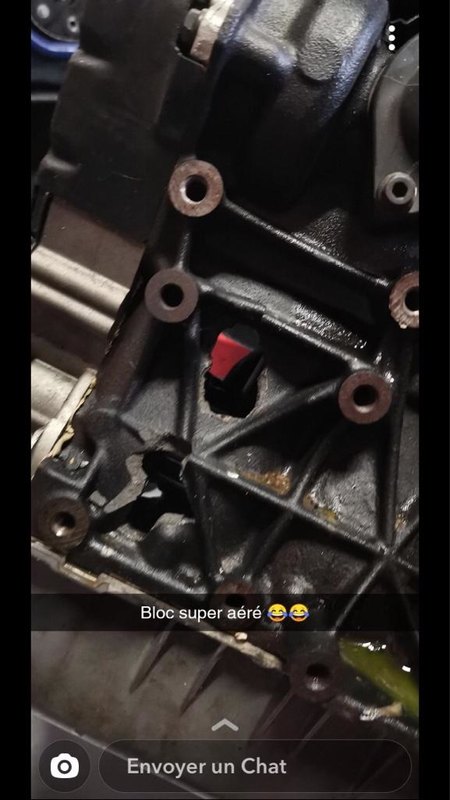

Pour en revenir au TT, tout allait bien jusqu’au dimanche 27 octobre dernier (c’est précis), où j’ai eu l’excellente idée d’aller dégourdir les bielles du TT plutôt que de bricoler dans la maison. Bien mal m’en a pris, je lui ai tellement dégourdi ses bielles que j’ai pété le bloc !
Une grosse accélération en 3ème, une bougie qui fond, une soupape qui casse et 3 bielles qui plient… Bref, j’ai gagné mon dimanche ! Heureusement, c’est arrivé à 2km de chez moi donc j’ai réussi à rentrer. Baptiste et Cédric sont venus la récupérer le weekend suivant pour le début des travaux !
Au programme, réfection complète du bloc, à savoir :

Quelques photos du travail réalisé :
(j'avais d'autres photos avec le bloc sorti mais il faut que je les retrouve)
Je suis donc reparti avec un moteur quasi-neuf ! Prêt à encaisser couple et puissance sans problèmes. J’ai donc rodé l’auto pendant 2500km avec des montées en régime progressives.
Une bougie qui fond ?? Qu'-est-ce que tu appelles une grosse accélération ? :AP-Smiles_u1F619:

J'ai retrouvé quelques photos réalisées lors du démontage :
