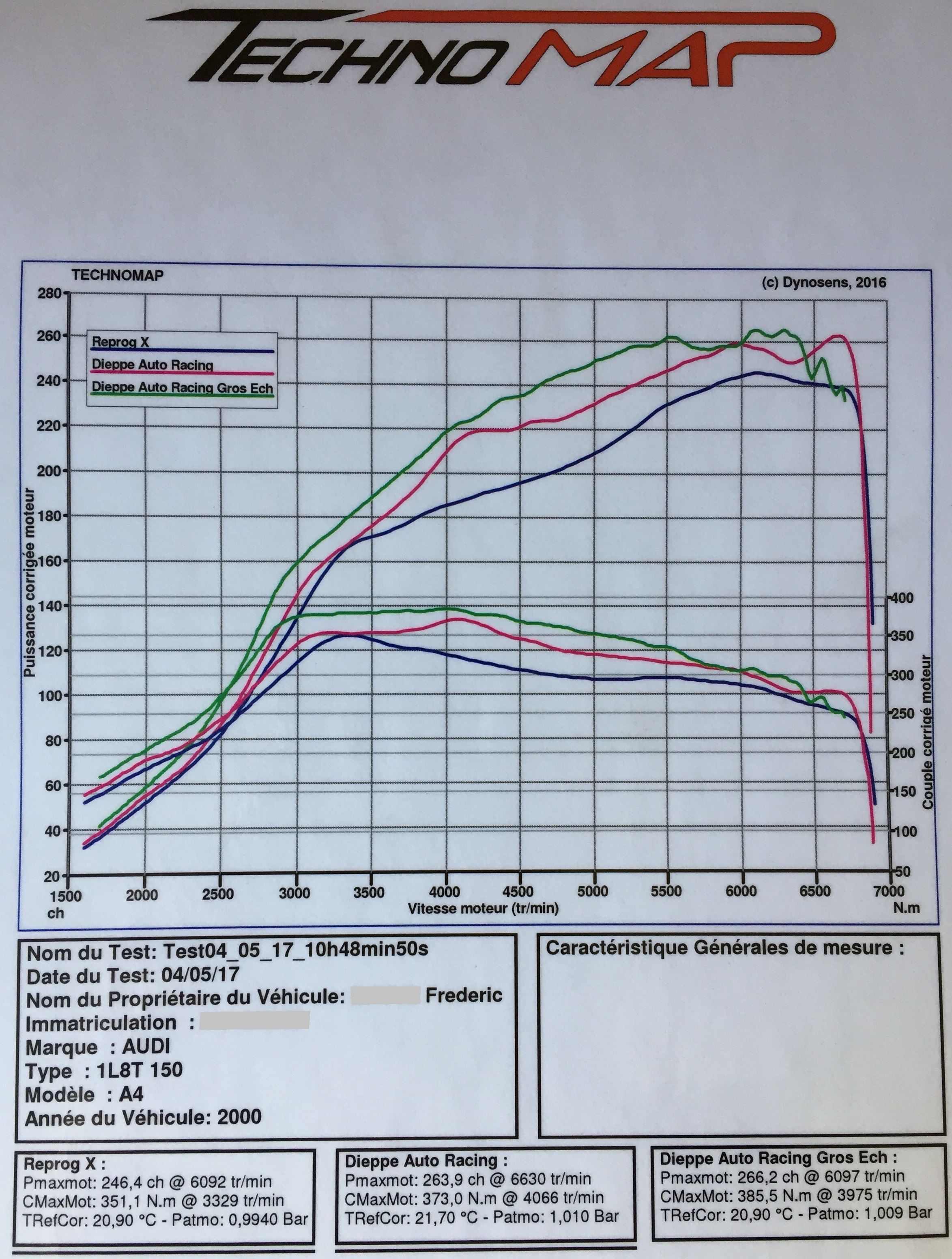

Sur tes logs, la richesse ne suit pas la consigne ?
Merci pour vos retours les gars, ça fait plaisir !
Concernant la pompe, c'est en effet un modèle de RS6 C6 (la C5 ne correspondait pas au niveau de la tuyauterie). Le débit devrait être largement suffisant, après reste à voir ce que ça donne sur le long terme vu que l'E85 est plus corrosif que l'éthanol ! Baptiste en a une sur la sienne, le débit est bon mais il n'a pas encore roulé énormément avec. Je fais un peu le cobaye mais au pire, si ça vieilli mal, je repartirais sur une DW et ça sera good !
Fred, j'ai pas regardé les logs qu'on a fait hier soir. Je dois redonner l'auto à Cédric un de ces jours pour qu'il puisse affiner la gestion. Apparemment, elle tournerait trop riche ce qui provoquerait les coupures. Vu que je suis en bande étroite, c'est plus sécurisant d'être trop riche puis d'affiner après que de faire l'inverse. Tu peux contacter Soldjah sur le forum, c'est lui qui fait les gestions ! Je pense que ça pourrait être intéressant qu'il travaille sur ton A4 !

pour la tienne loic tu es très riches (beaucoup trop) surtout après 4000t, c'est voulu pour le premier mod c'est juste qu'on avait pas de temps pour affiner après, y'a une personne qui m'a beaucoup appris qui m'a dit bande étroite très riche au départ et on descend progressivement jusque ce soit bien, il se reconnaitra ;)
sinon la pompe nickel vu comment elle envoi là, le système d'aspiration est intégrer directement a l'intérieur de la pompe ce qui est bien mieux question fiabilité, le système d'origine TT/S3 étant pas génial a mon gout est nécessite bien plus de précaution de montage, en gros un joint mal placé fait que l'aspiration est pas bonne, la pas de joint... :icon_biggrin:
pour les AEM sur les système a 2 réservoir comme sur TT quattro ou S3 il faut également de grosse modifs, ou bien mettre 2 pompes comme sur ma S noir ;)
Fred dit moi ta config
pour le TT QS on a fait un truc soft car on avait plus de temps non plu mais le proprio doit revenir encore pas mal de taf sur les avances (vraiment pourrave les avances stock du QS lol j'en avait déjà parlé) on a sortie 290cv et 445nm
par contre sur le coup Baptiste a pas eu le temps de faire mon haldex :( entre ta voiture et sont super SAI et les fuites du QS :bigsmile:
Je ne savais pas pour le CHK, mon outils de calcul calcul pas toujours, quand je modifie les maps de torque monitoring je me retrouve coincé :roi:
C'est dur à mapper les bandes étroites, surtout qu'en fonction de la température (EGT), la tension varie. Je triche j'ai une sonde AFR avec afficheur.

BK, je t'ai envoyé un soft pour les cks par mail ;)
fred fait moi un screen de la page d'accueil du calculateur moteur dans vagcom et envoi en mp ;)
Salut bk :) ......
Je pense que c'est toi qui connais le mieux mon auto, depuis 1 an et demi que tu suis son évolution, merci pour tous tes précieux conseils qui m'ont permis d'avancer et mieux comprendre le 1,8T dans sa globalité ;)
Entendu Soldjah, je t'envoie ça en mp, ..... mon calculateur est un Me7.5
