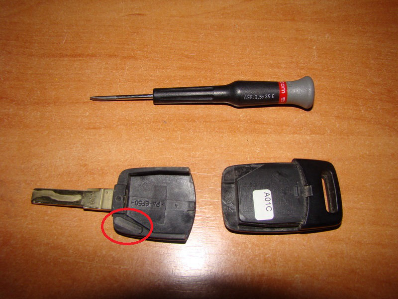

ma clé ressemble à ça:
Je ne voie pas cette espèce de pilule "ID13" dedans
DSC08404_resize.JPG?psid=1
DSC08406_resize.JPG?psid=1
DSC08408_resize.JPG?psid=1
Modifié par catoki
Est-ce que quelqu'un pourrait me dire si ma clé (si dessus) est une ID13 ou ID48? :nixweiss: :marcelpoire:
La "pilule" comme tu dis, ou plutôt le transpondeur est entouré en rouge sur la photo !
ID13 mon capitaine !
Modifié par shoubish
Merci mon Général :kimouss:
