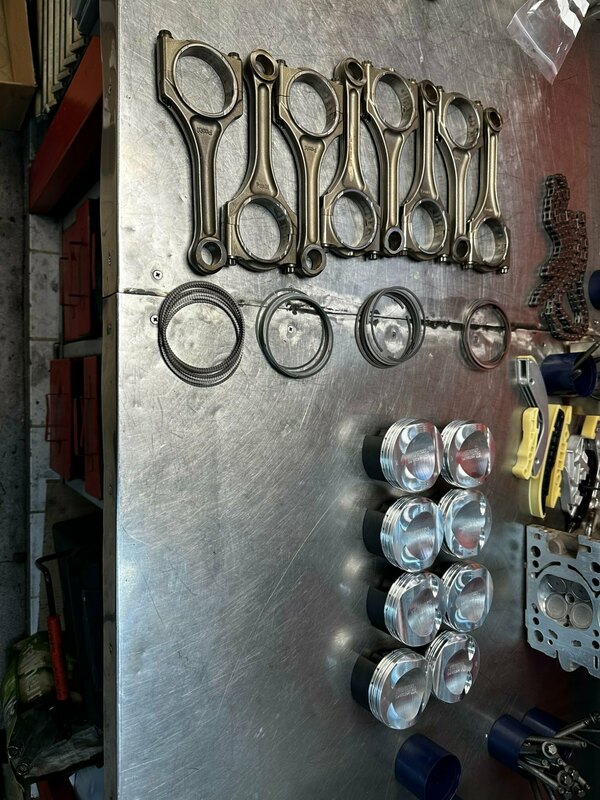

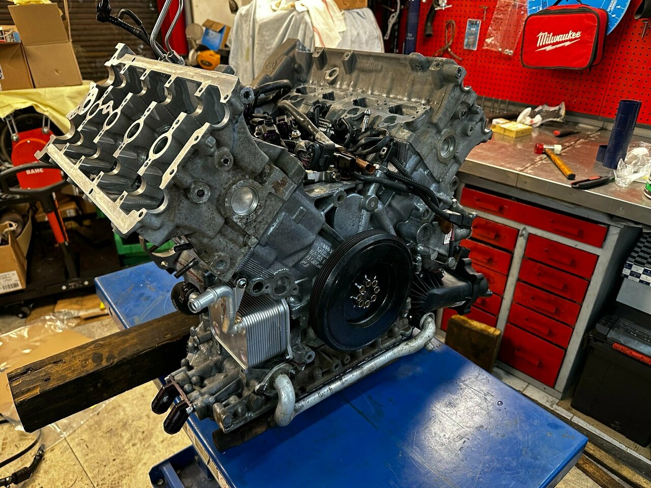

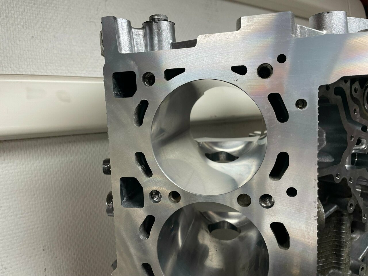

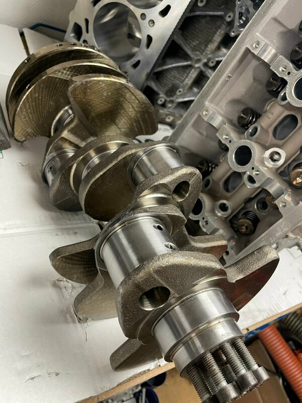

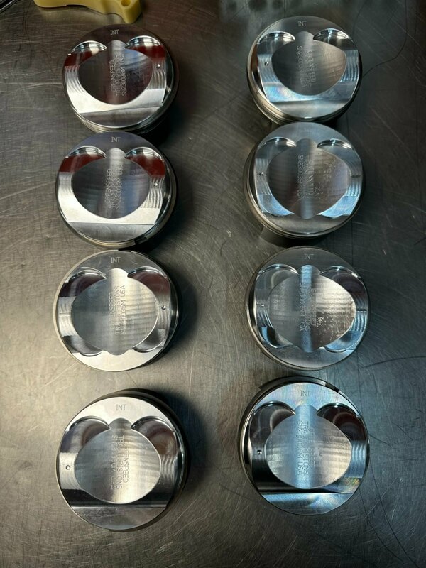

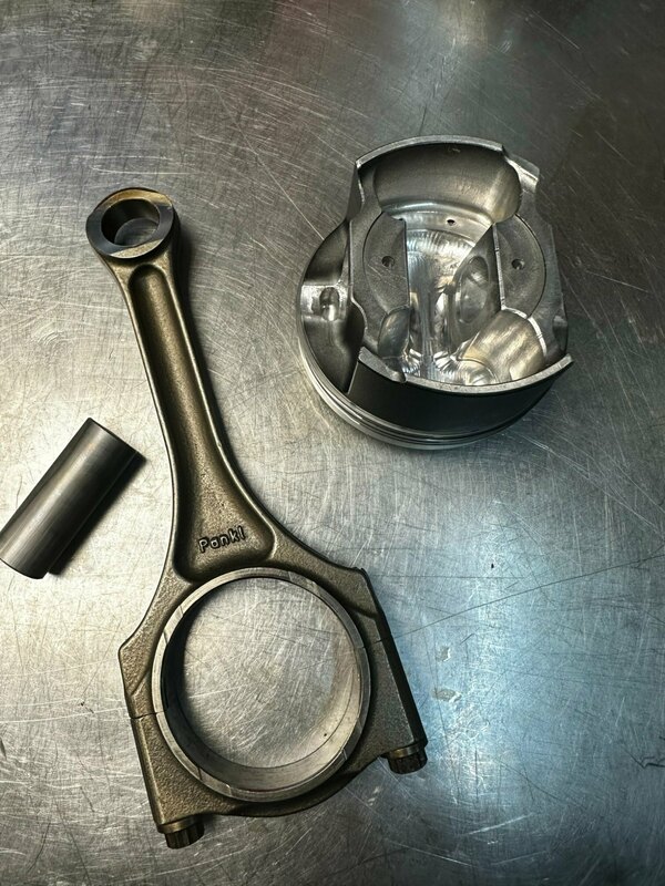

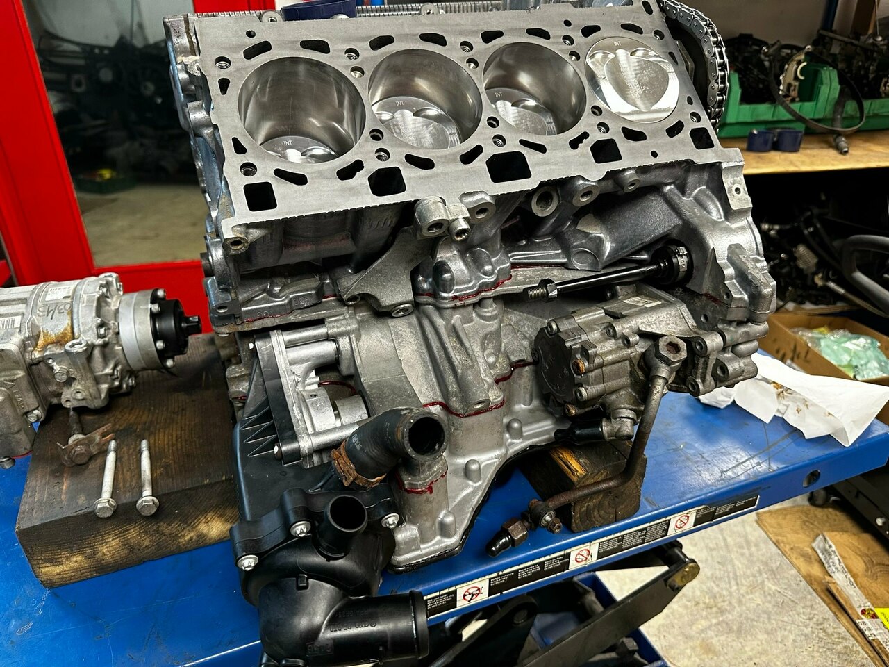

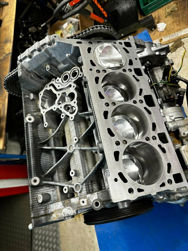

Me voici de retour avec de bonnes nouvelles.
Mon mécano a trouvé des partenaires pour sauver/refaire mon moteur.

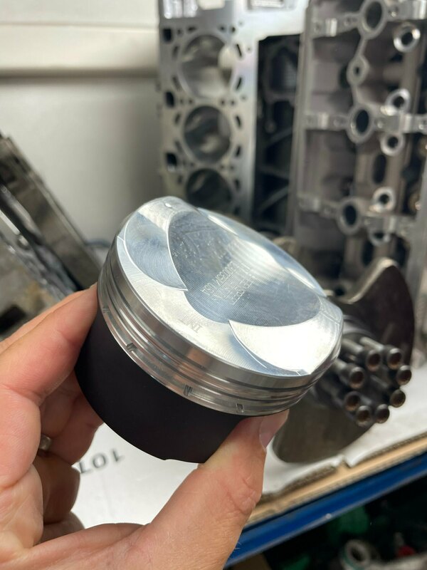

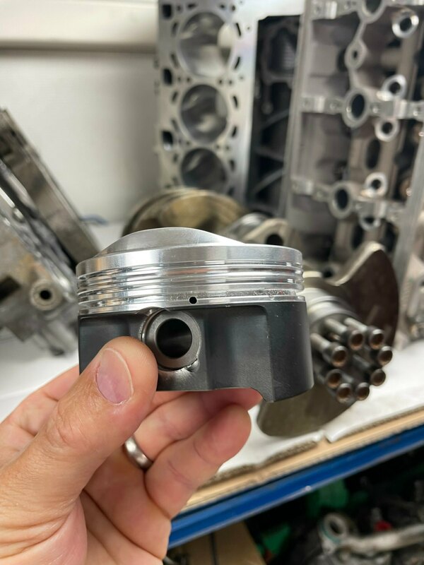

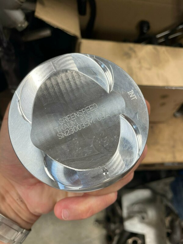

Les pistons sont fait sur-mesure (Made in USA) avec une cote plus importante que ceux d'origines
C'est la société GREENSPEED qui a réalisé cette prestation:
https://greenspeed.be/fr/
Les chemises sont réalésées par GONIN et elles ont reçu un traitement Alusil via le prestataire de GONIN.
Toutes les pièces en mouvement sont maintenant équilibrées via GONIN.
Le remontage est en cours avec 100% des pieces AUDI ( ca fait mal AP-Smiles_u1F62C.png)

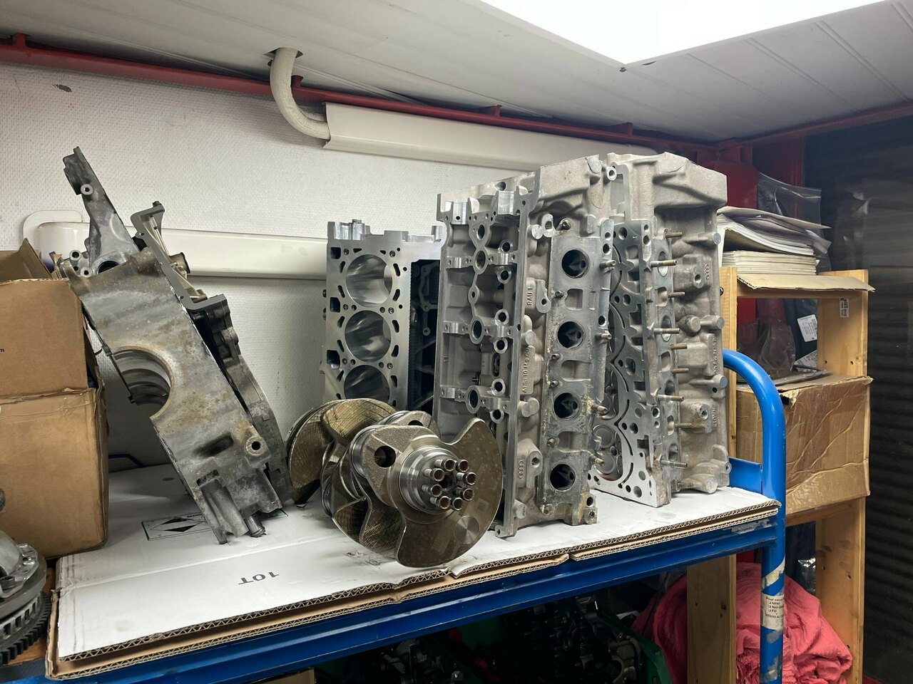

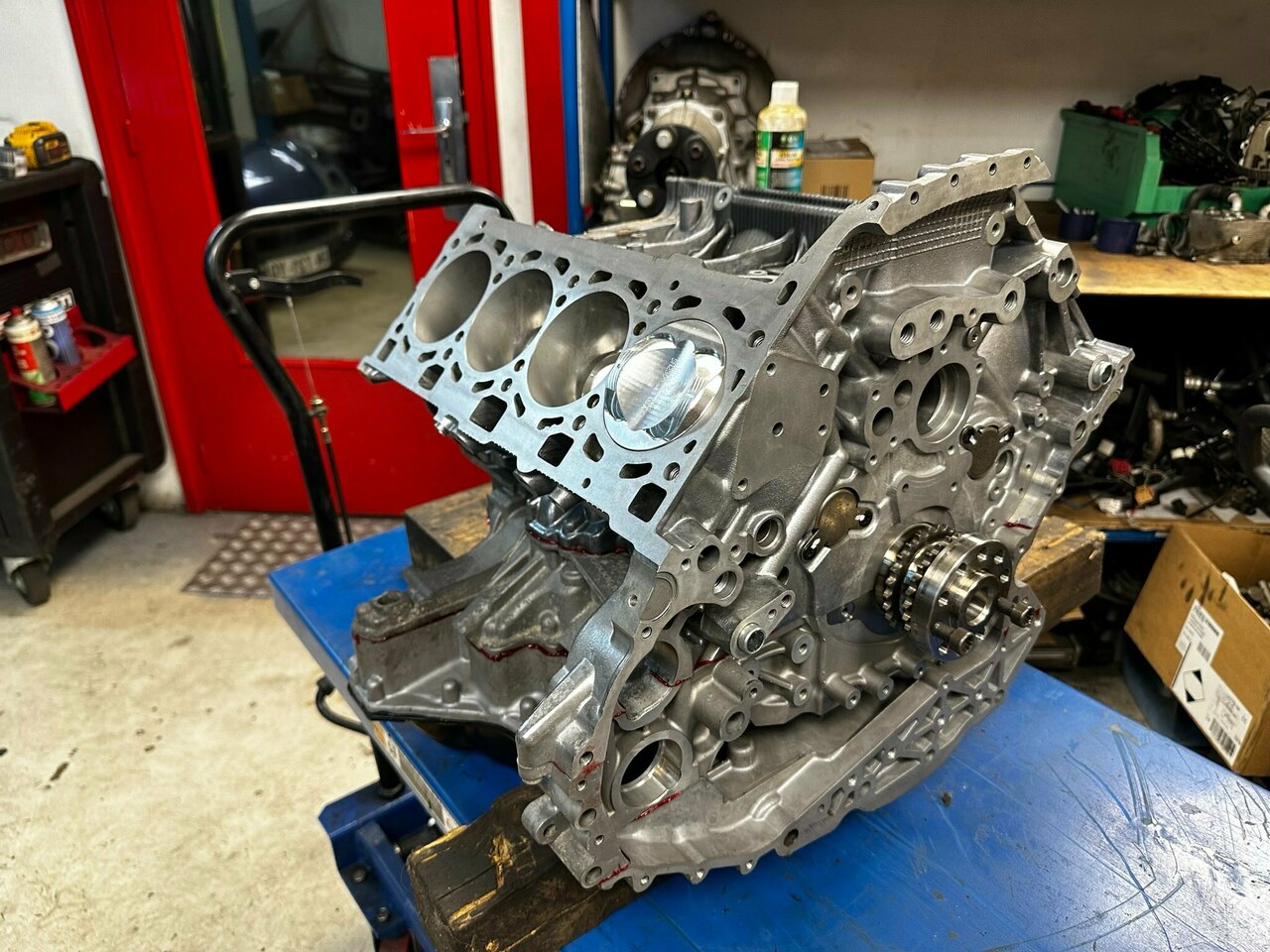

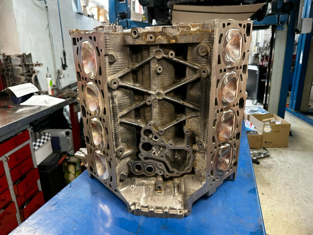

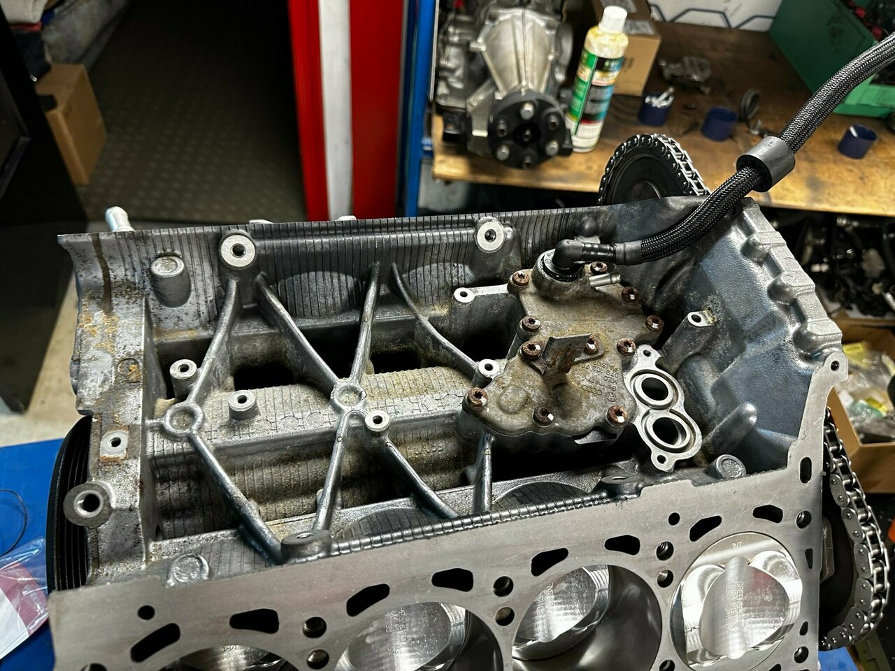

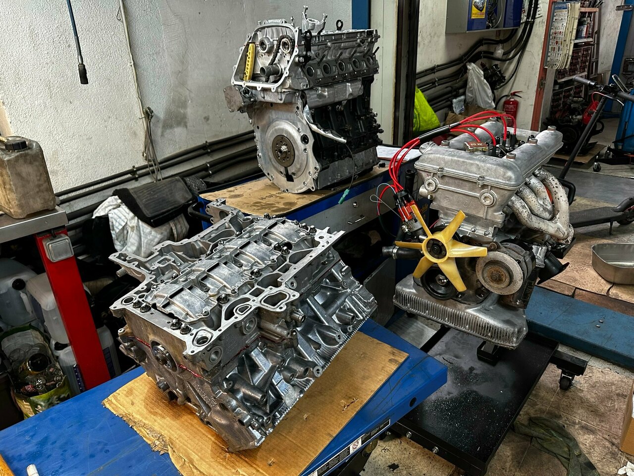

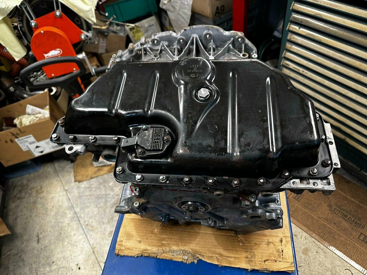

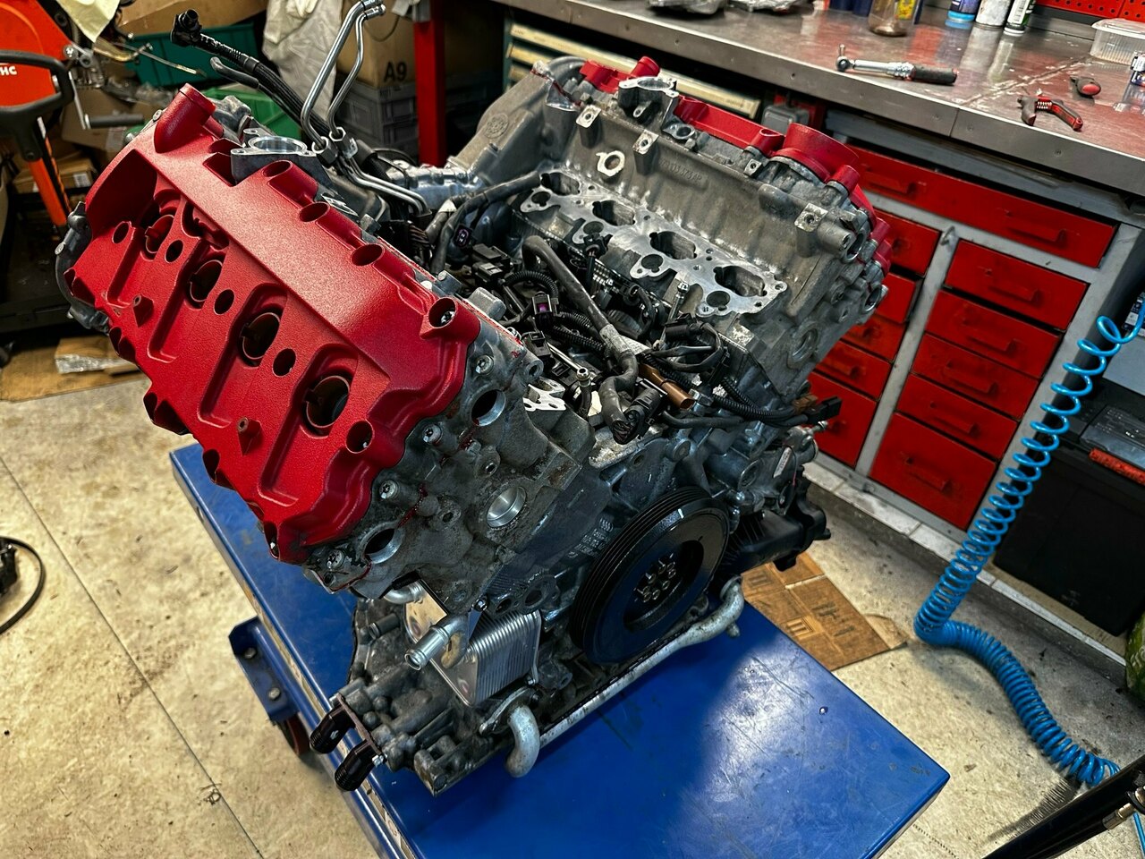

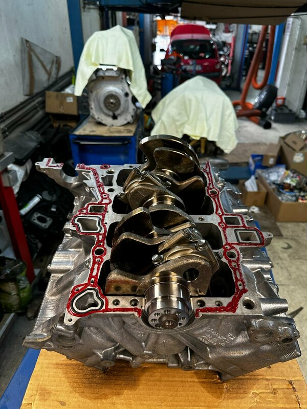

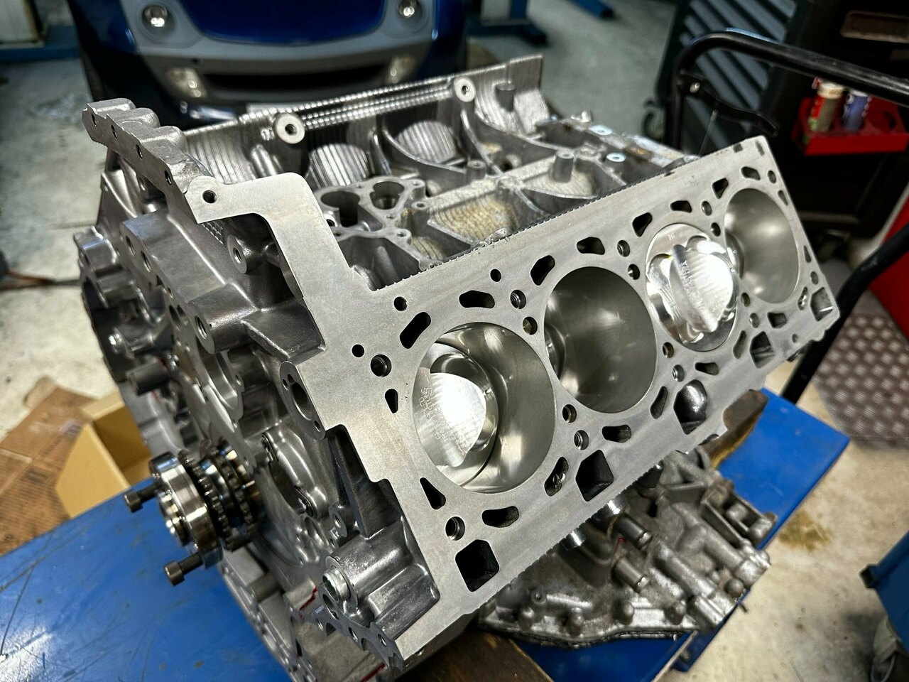

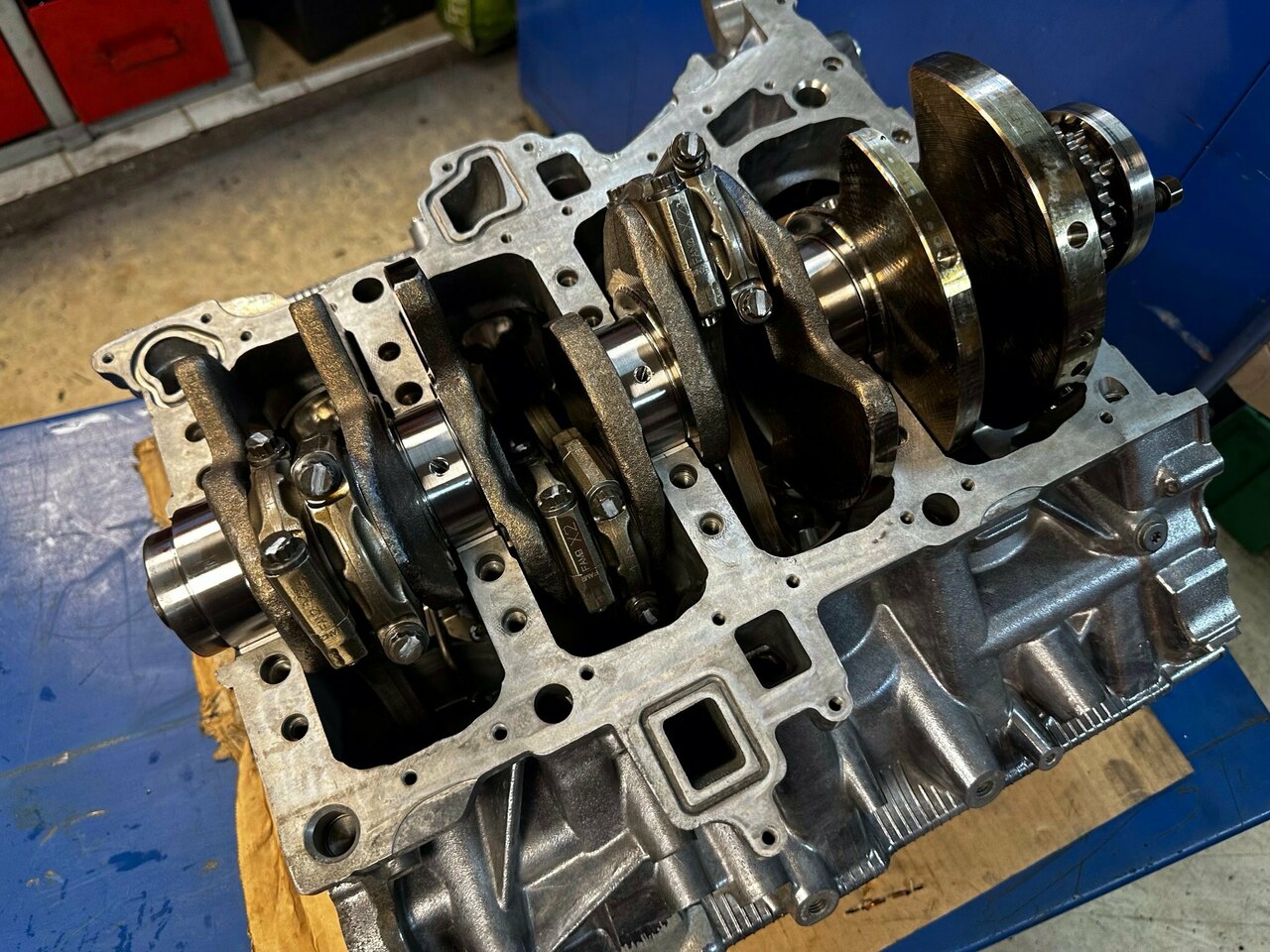

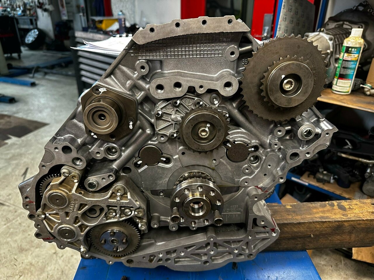

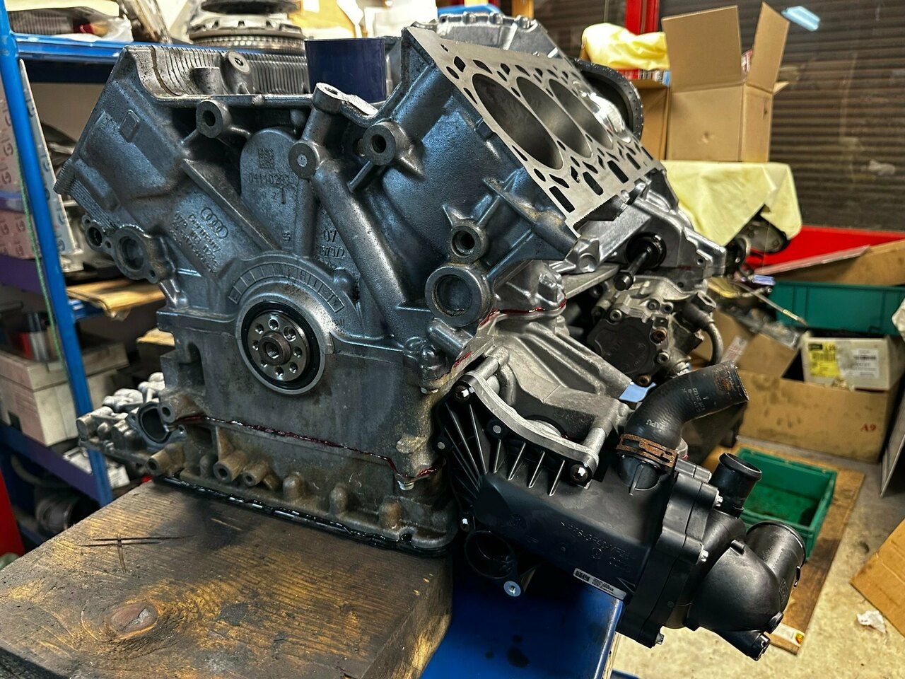

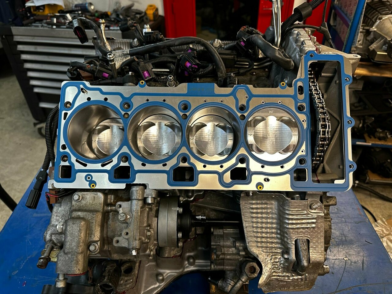

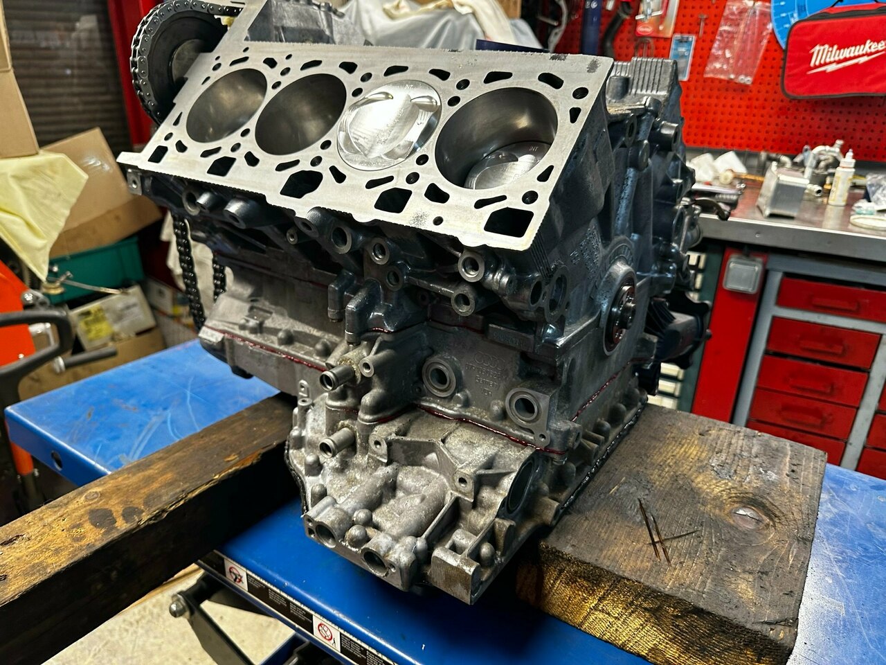

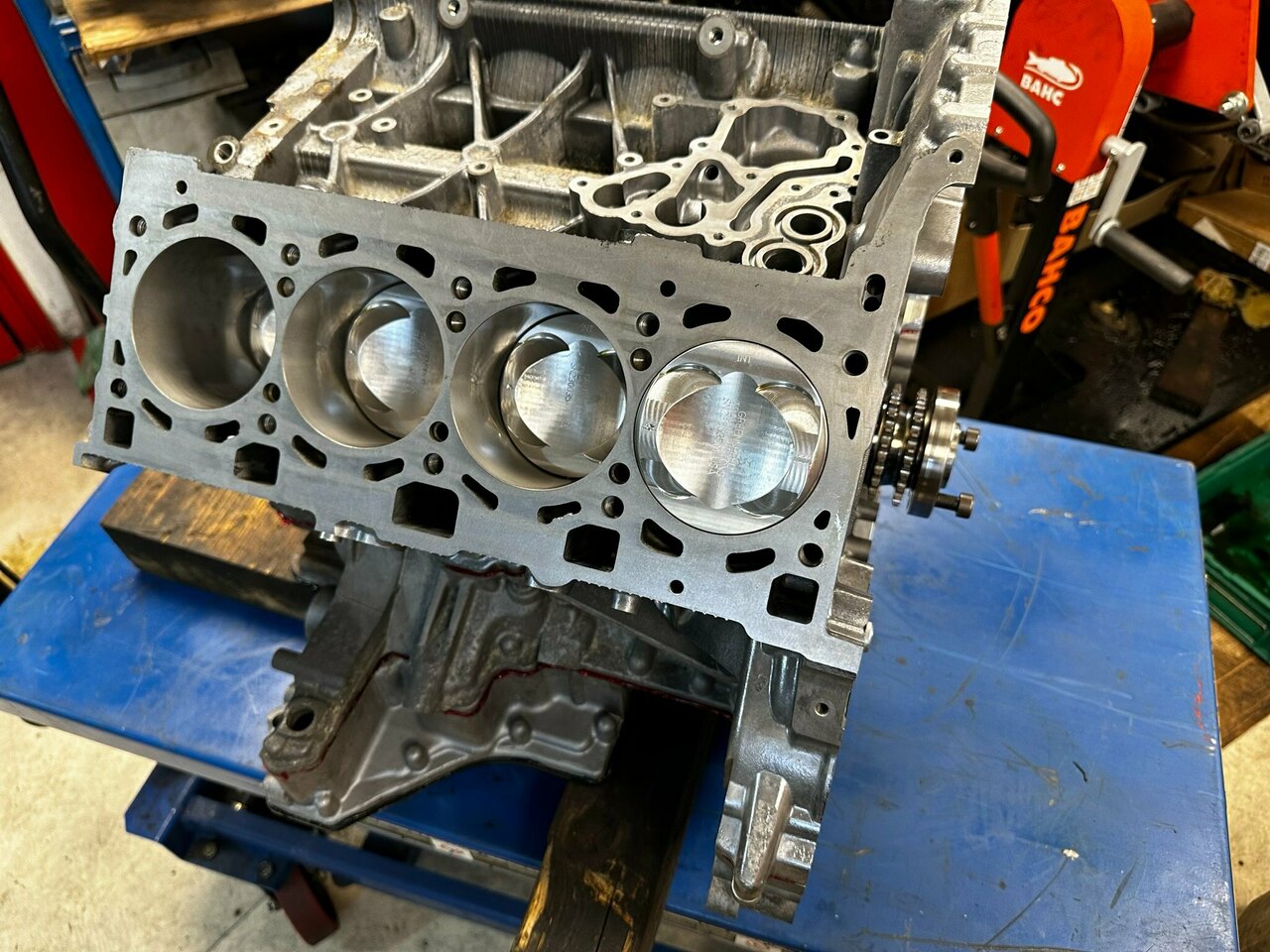

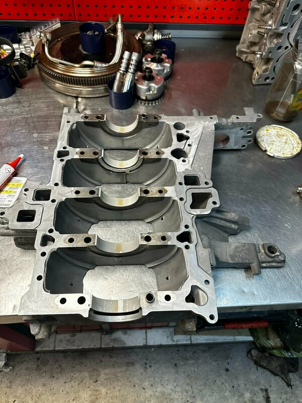

Place aux photos:

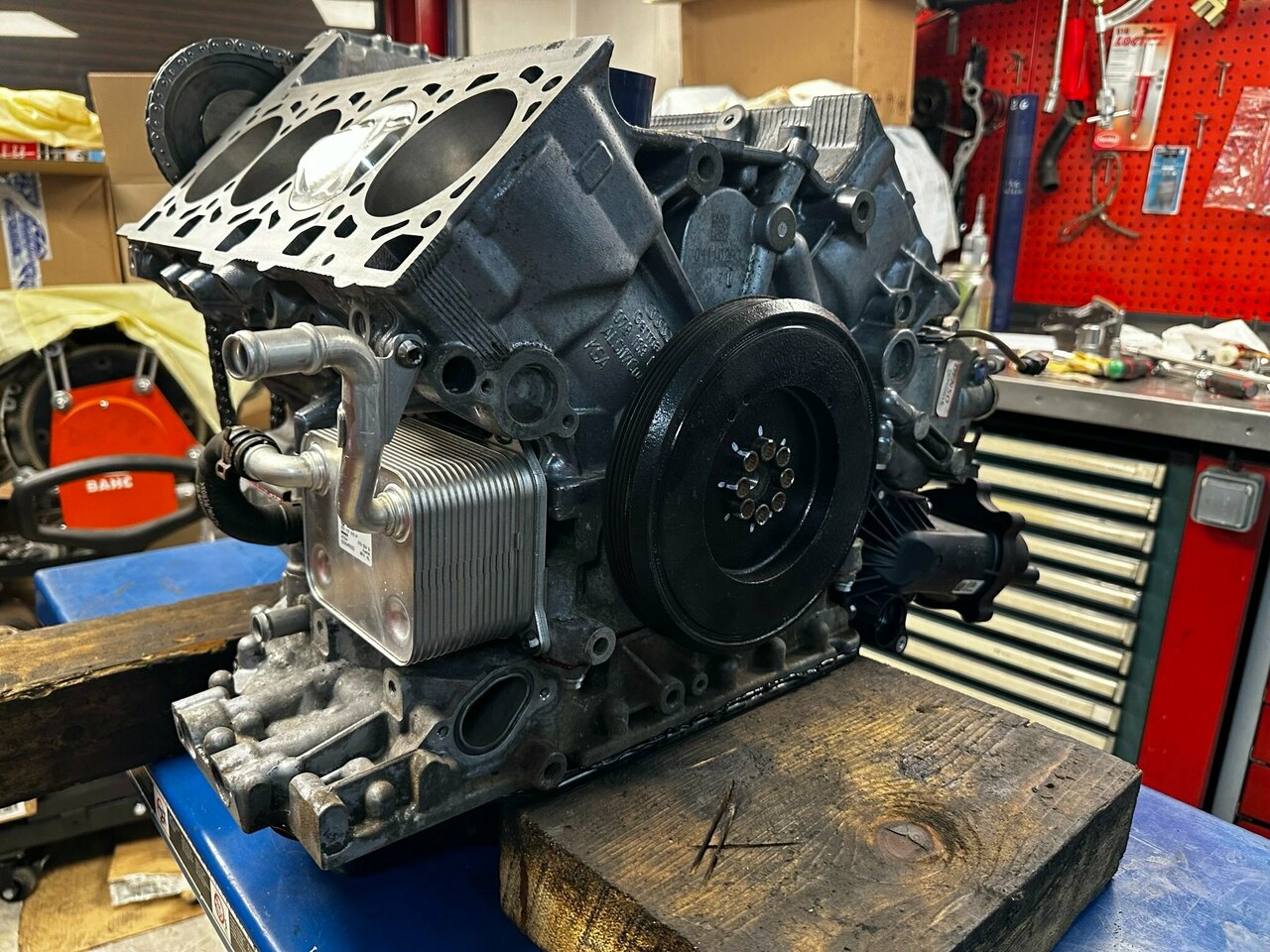

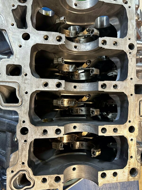

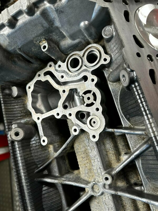

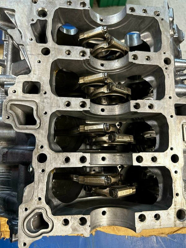

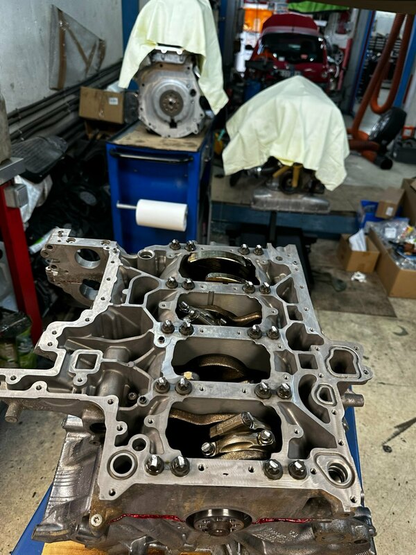

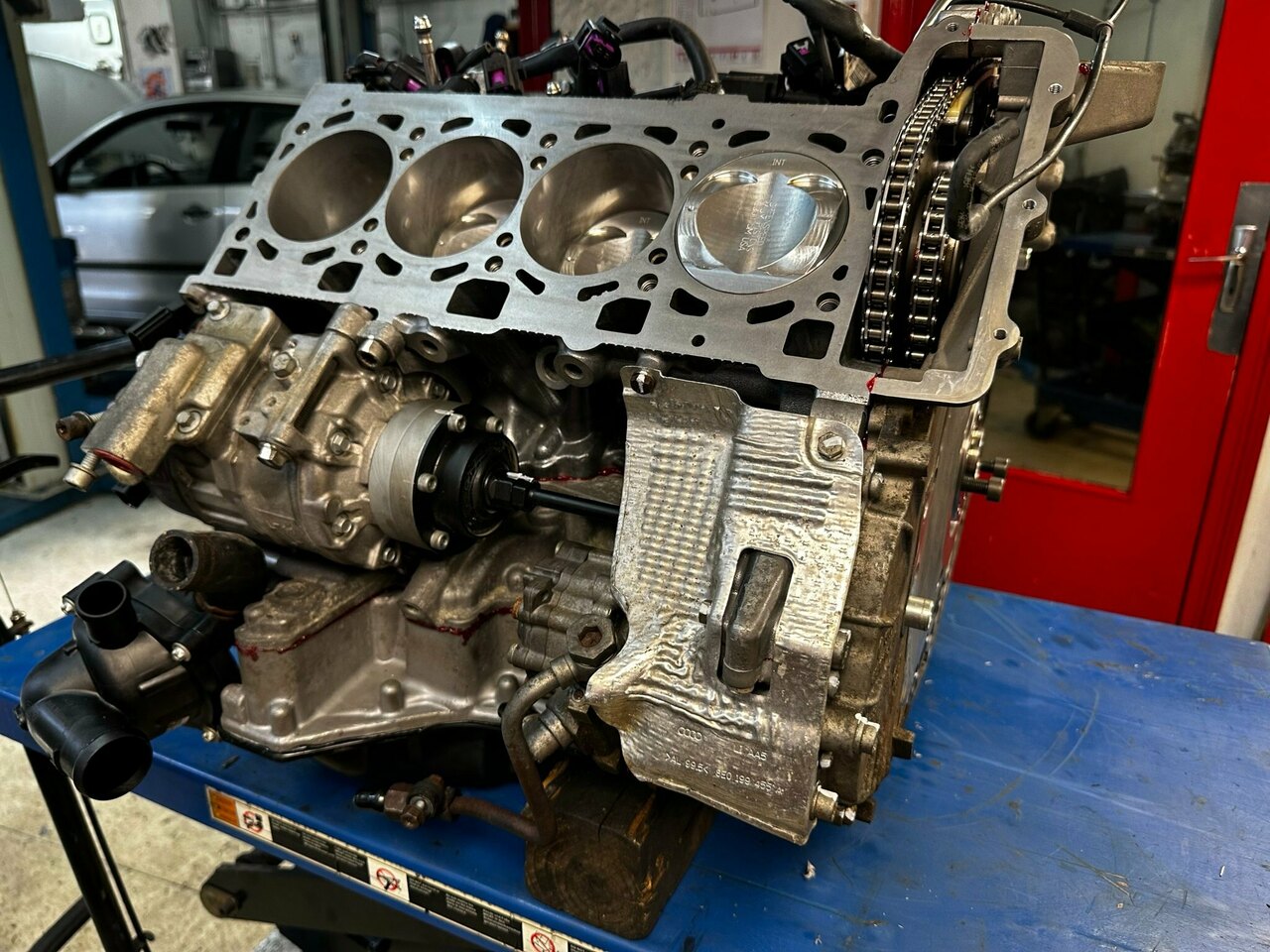

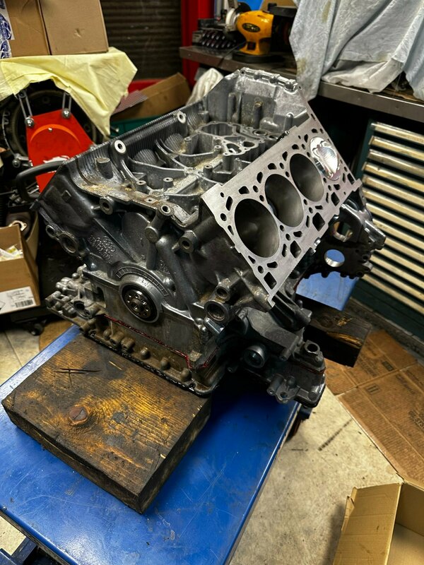

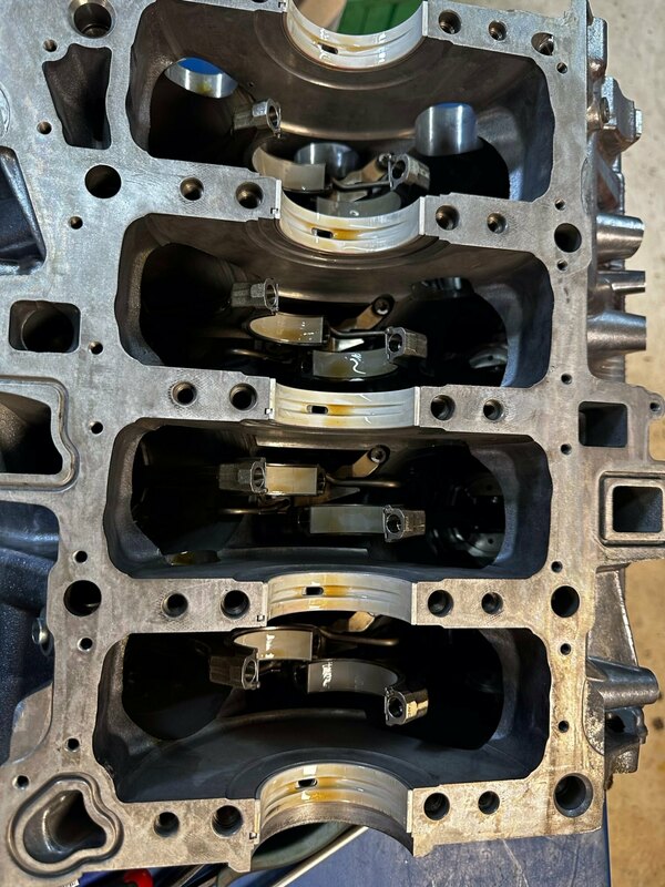

Montage en cours
Sans les coussinets
Avec les coussinets
Modifié par Duke69

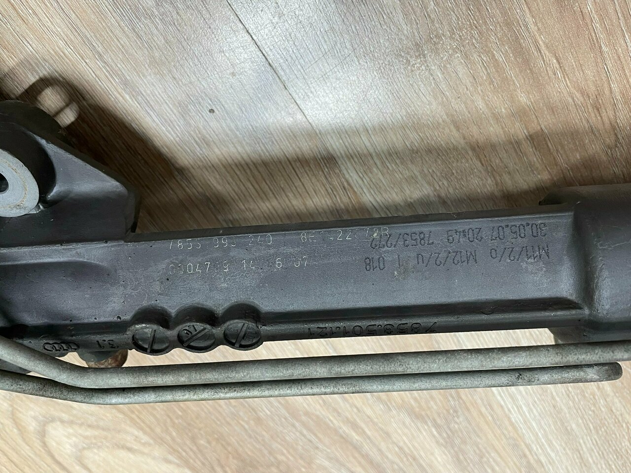

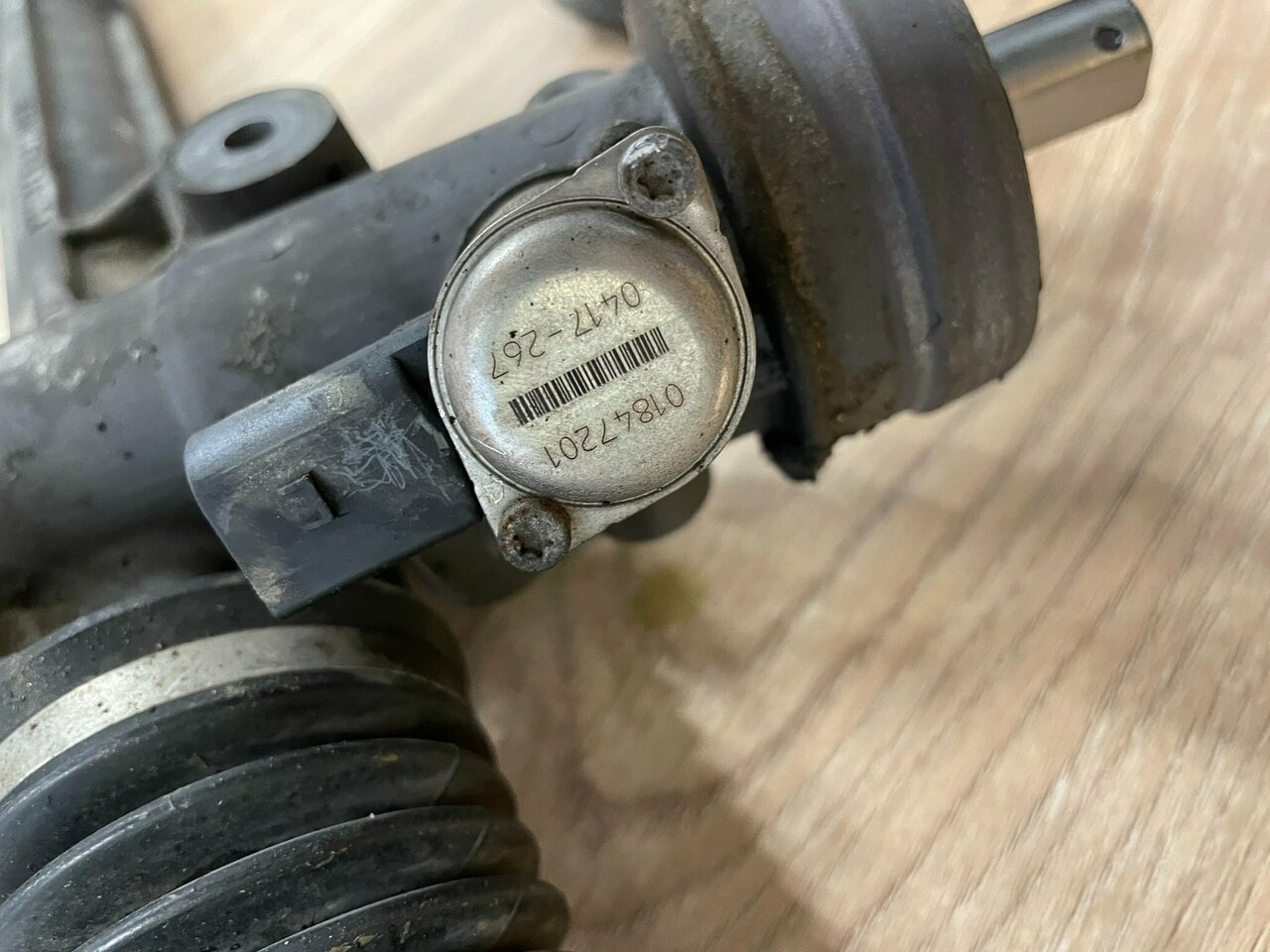

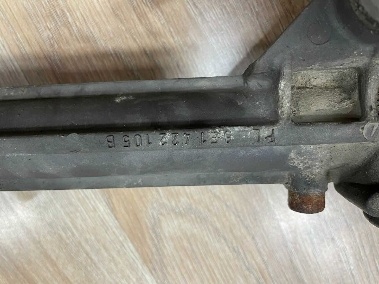

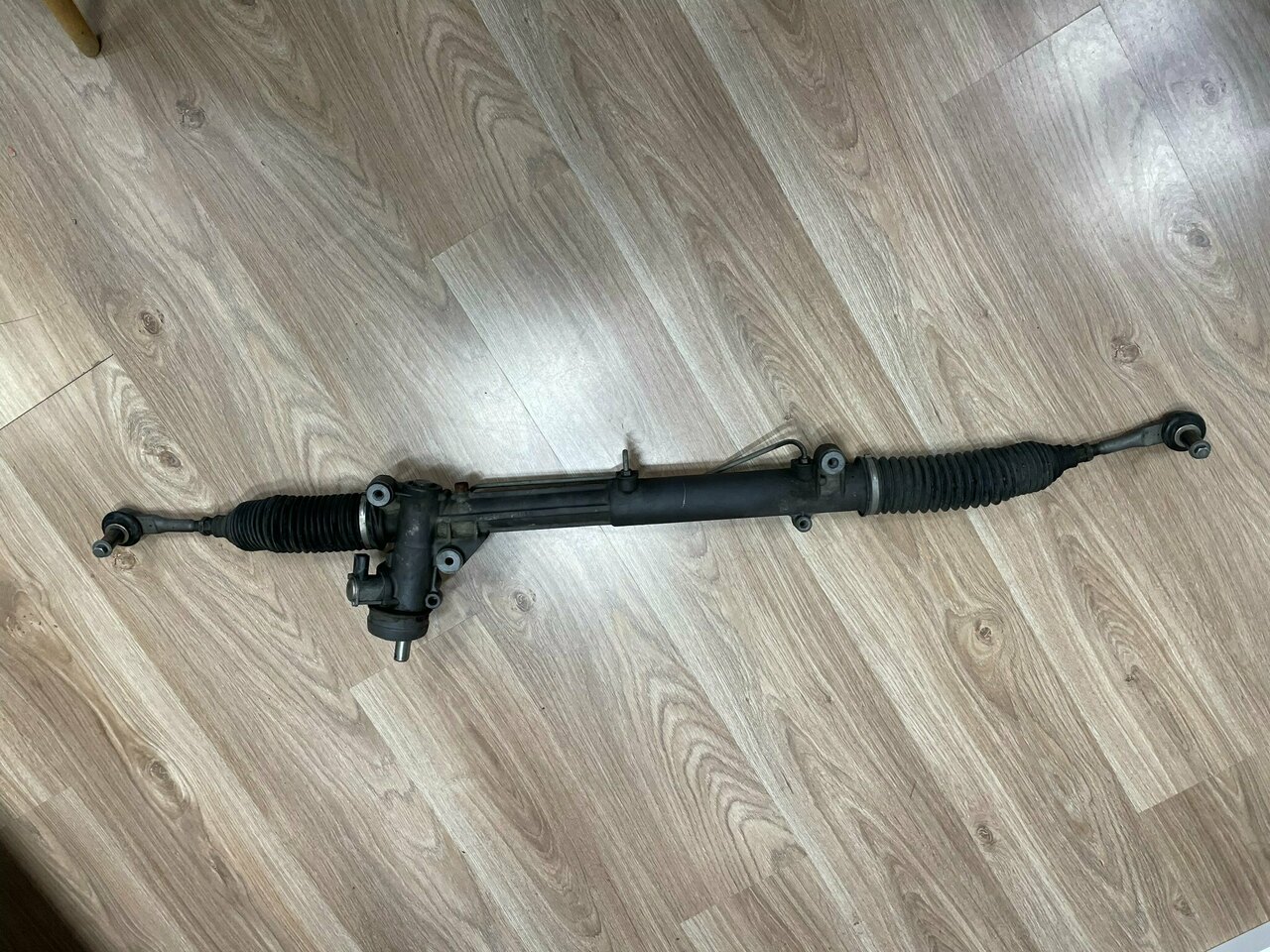

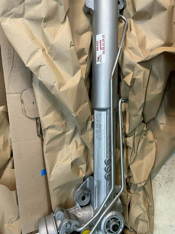

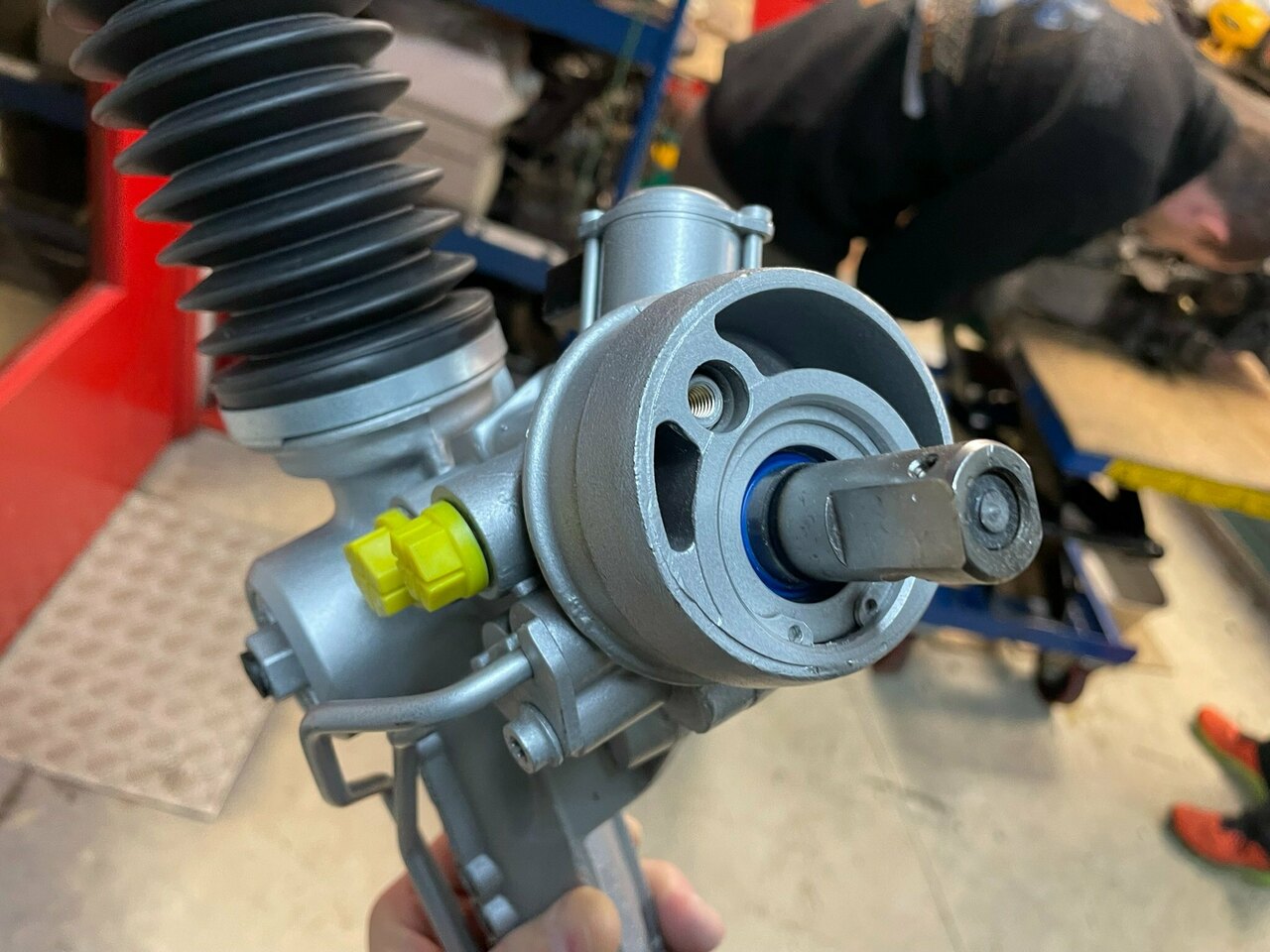

Tu as aussi fait la remise en état de la crémaillère ?
Encore bravo.
Hello Julien,
Comme tu le sais, je ne suis pas un bon mécano AP-Smiles_u1F61C.png je vais avoir du mal à te répondre.
Concernant la crémaillère, elle fonctionnait bien et je l'ai envoyé en révision chez DIR ELEC.
Cette société ne fait que ca !
https://direction-electrique.fr/
La société a fait un entretien complet (changement des joints) + une peinture
Coût de l'opération: 359.00€/TTC frais de port retour inclus. / tarif Décembre 2022
Mon mécano (qui ne les connaissait pas avant) travaille dorénavant avec eux.
Photo Avant
Photo Après

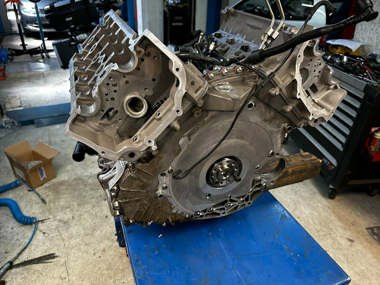

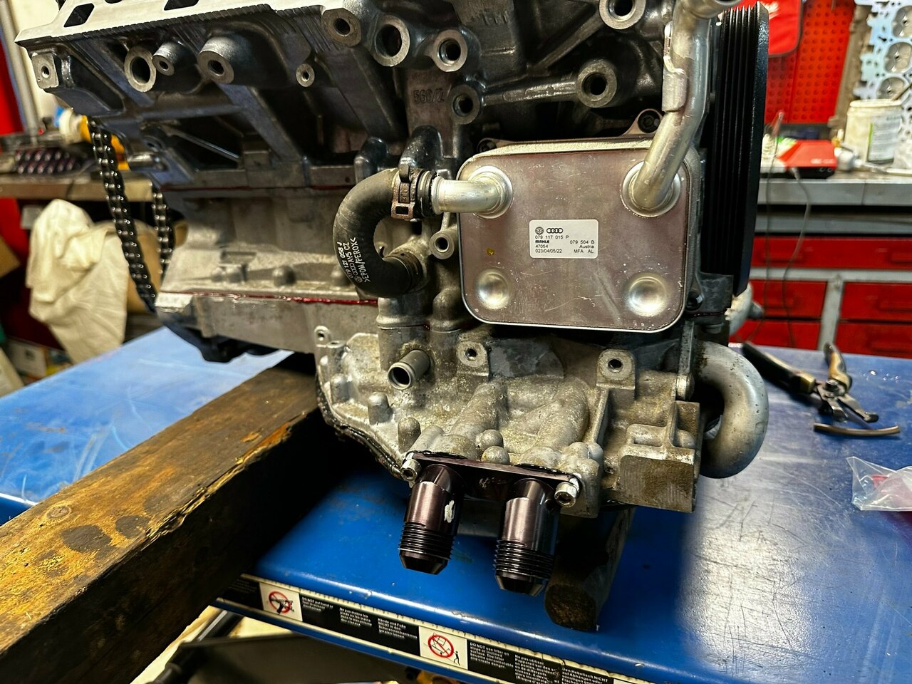

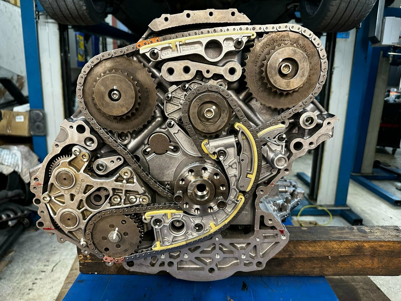

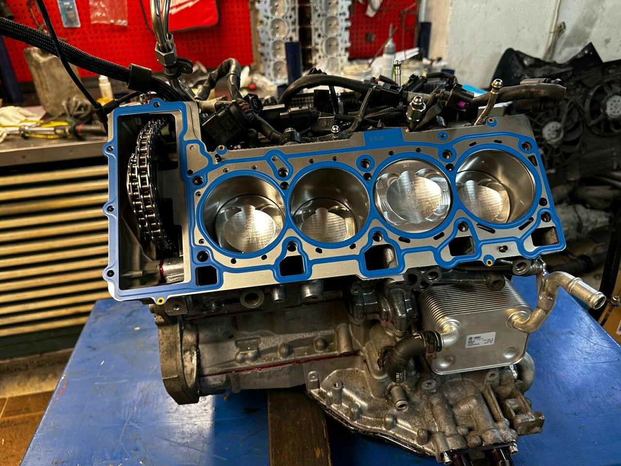

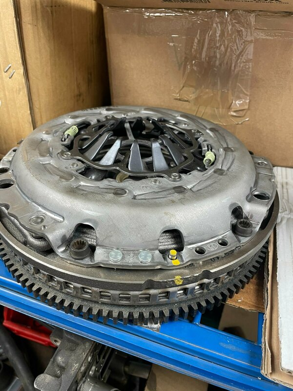

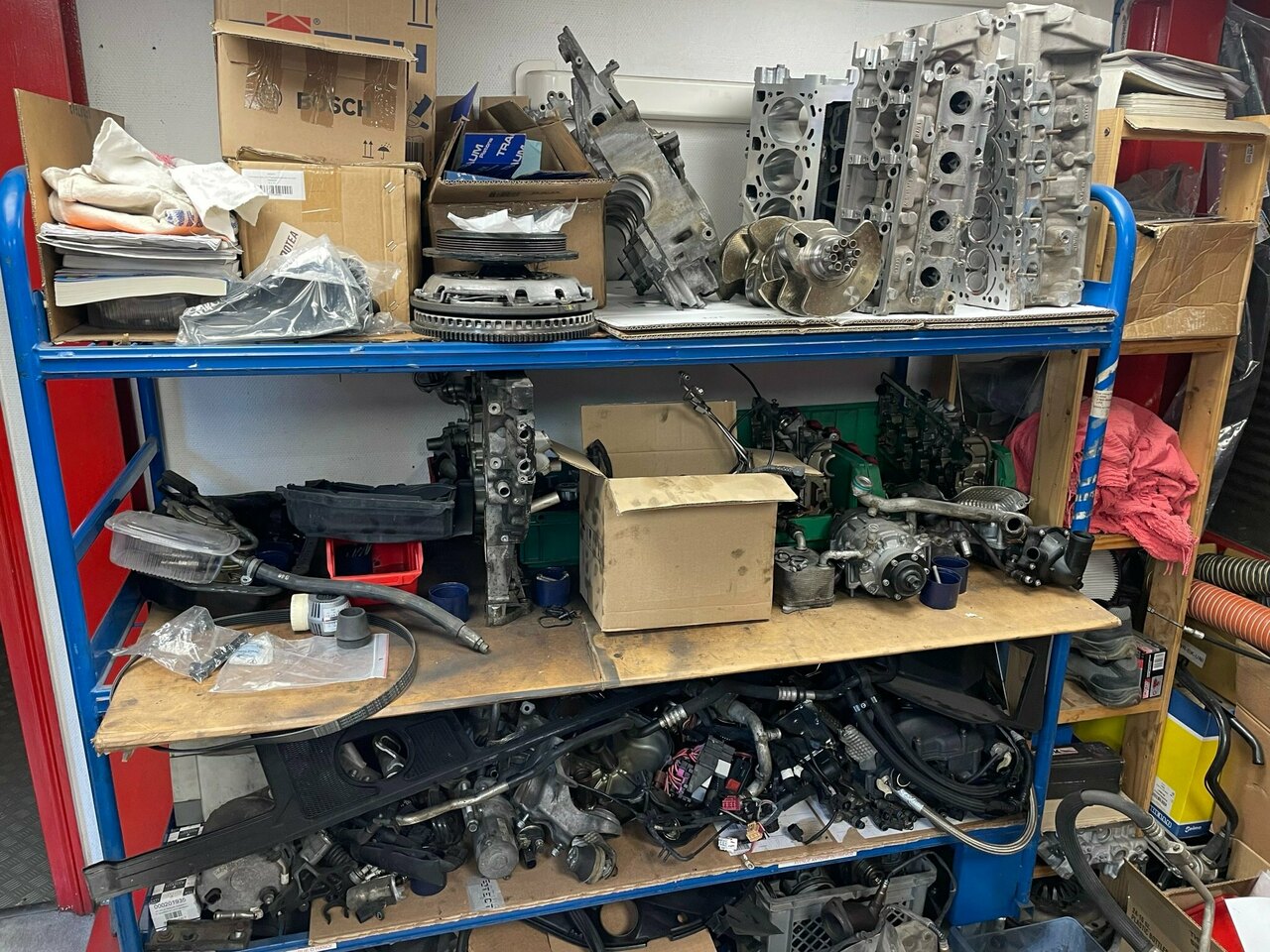

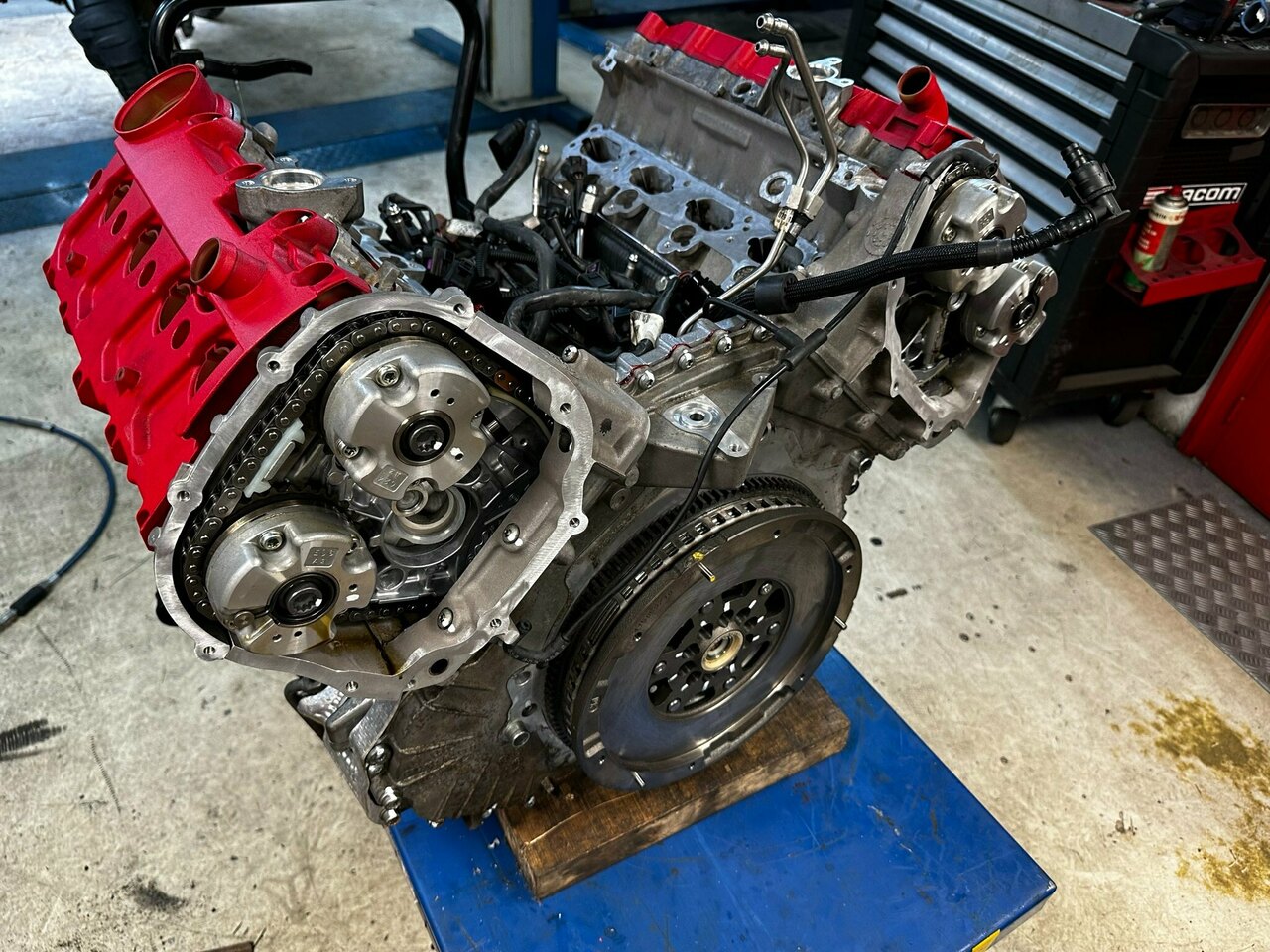

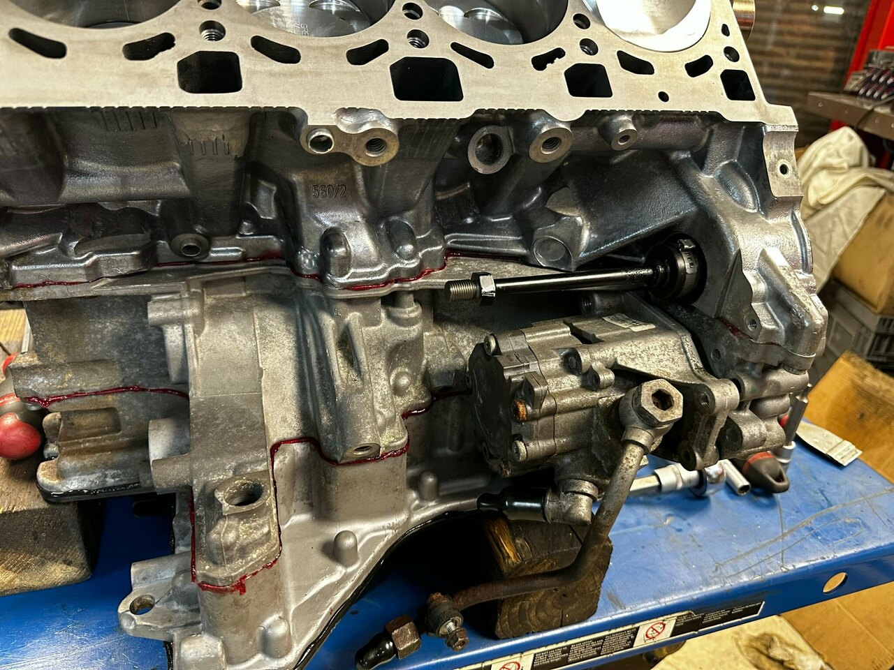

Le montage prend plus de temps de prévu.
Mon mécano est débordé avec les vacances qui arrivent et certaines de mes pièces AUDI ne sont pas les bonnes ( pompe à huile, galets tendeurs,...)
Bref en 1 mois, il ne sait pas passé grand chose
Voici les photos du jour:
IMG_7399.thumb.JPEG.785f320f413b373aaf5e16658dcaf379.JPEGIMG_7400.thumb.JPEG.0380fe46ddb279530df2b8328ca6afdc.JPEGIMG_7406.thumb.JPEG.4650e7924c7bcfea61582aa7e0998a85.JPEGIMG_7407.thumb.JPEG.ab430553f1f6b7687182a7f77f33195e.JPEGIMG_7410.thumb.JPEG.d725602c399d8b5f3cbcc57d09df5fcb.JPEGIMG_7413.thumb.JPEG.ad3ce200c2c7554e161aaeeaa2632ddd.JPEGIMG_7414.thumb.JPEG.fb13d08e0756816a3a9e71bd9e07989d.JPEGIMG_7417.thumb.JPEG.fe812068aa76093c9cbea64264f57a58.JPEGIMG_7419.thumb.JPEG.ad50b5e99a713d16a5d7a978b3c7d60b.JPEGIMG_7420.thumb.JPEG.a8b8163bfbedbf56ea214f296ddab194.JPEG
  • Aime 1
:AP-Smiles_46:

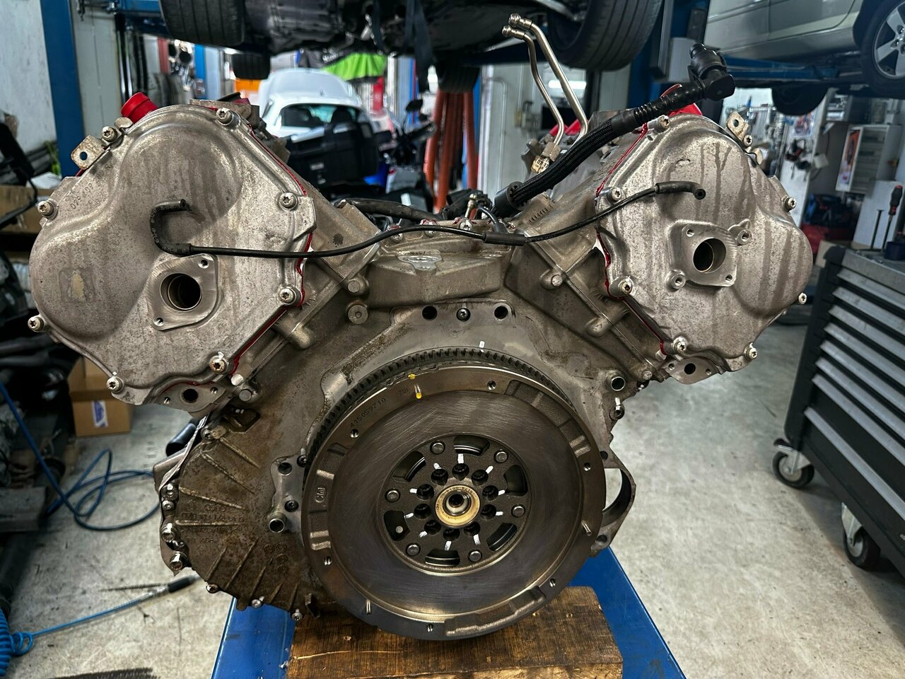

Ça y est Ça a tabasse sec maintenant
Magnifique

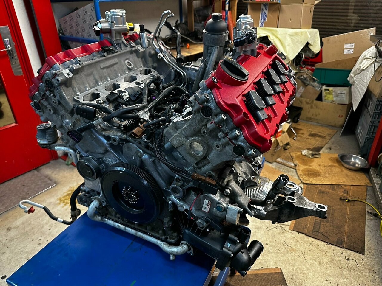

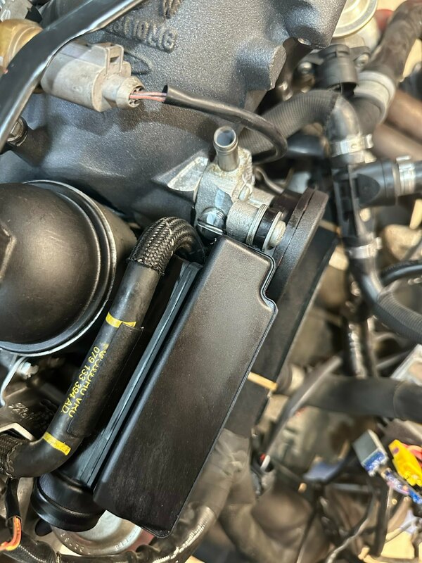

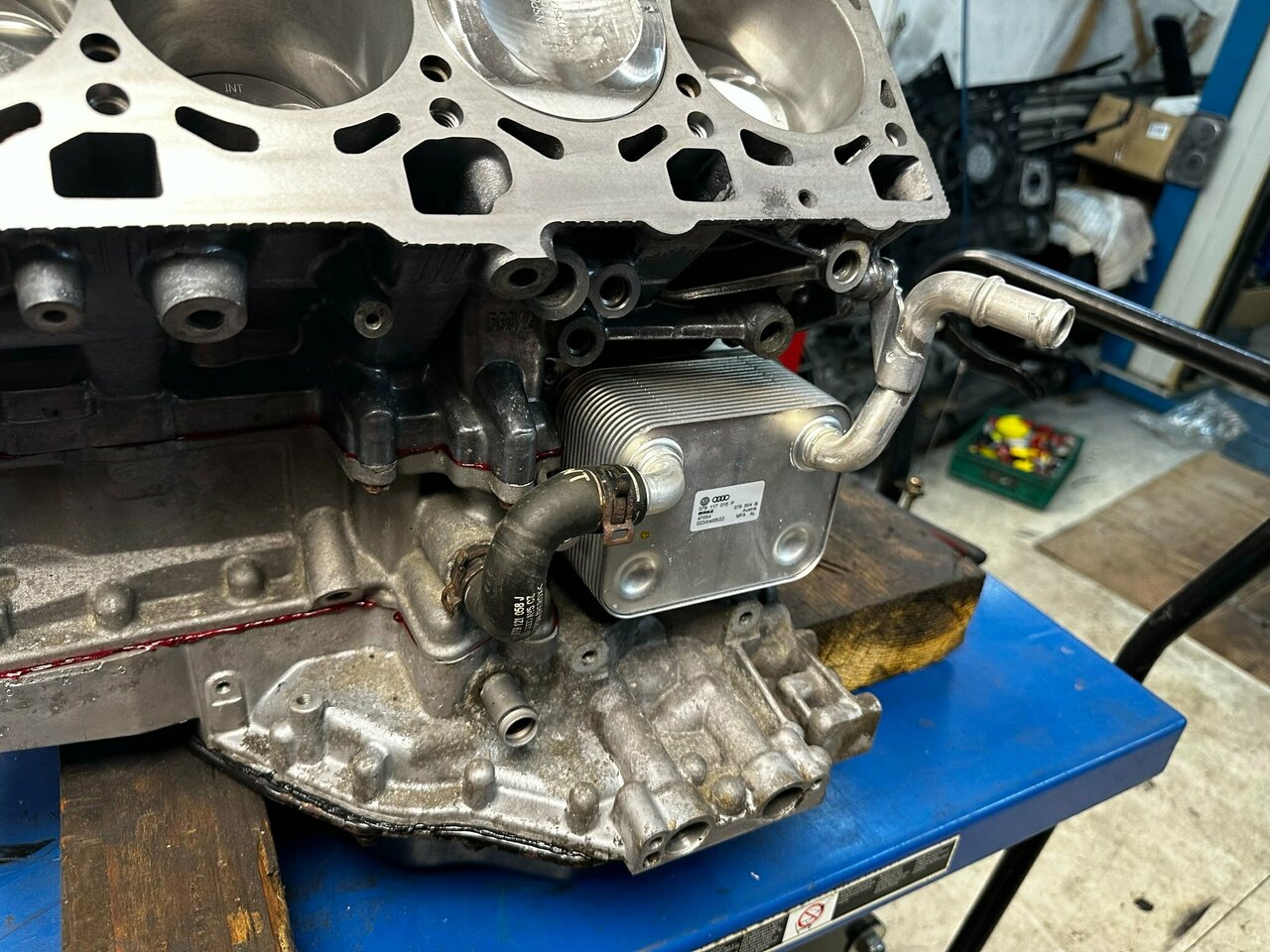

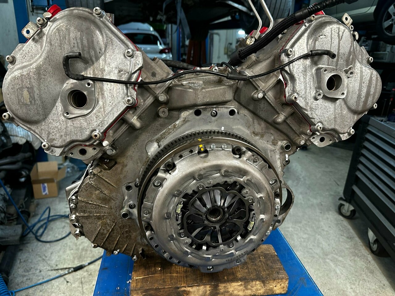

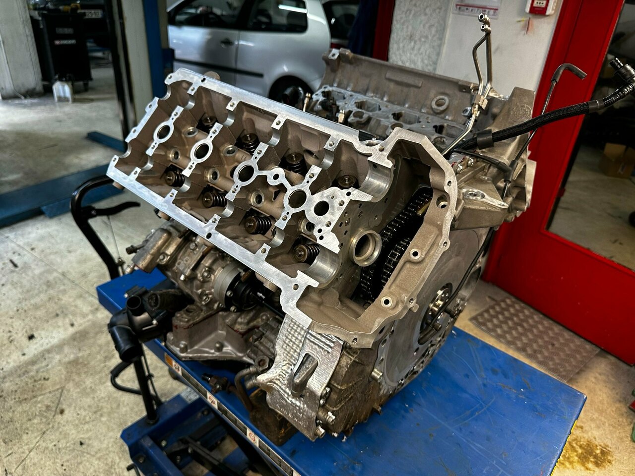

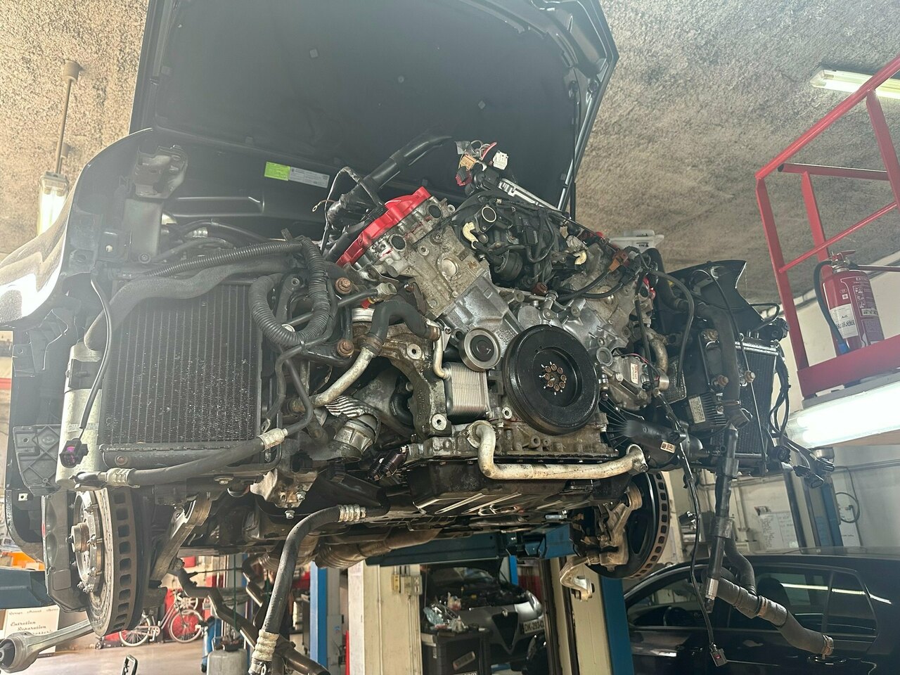

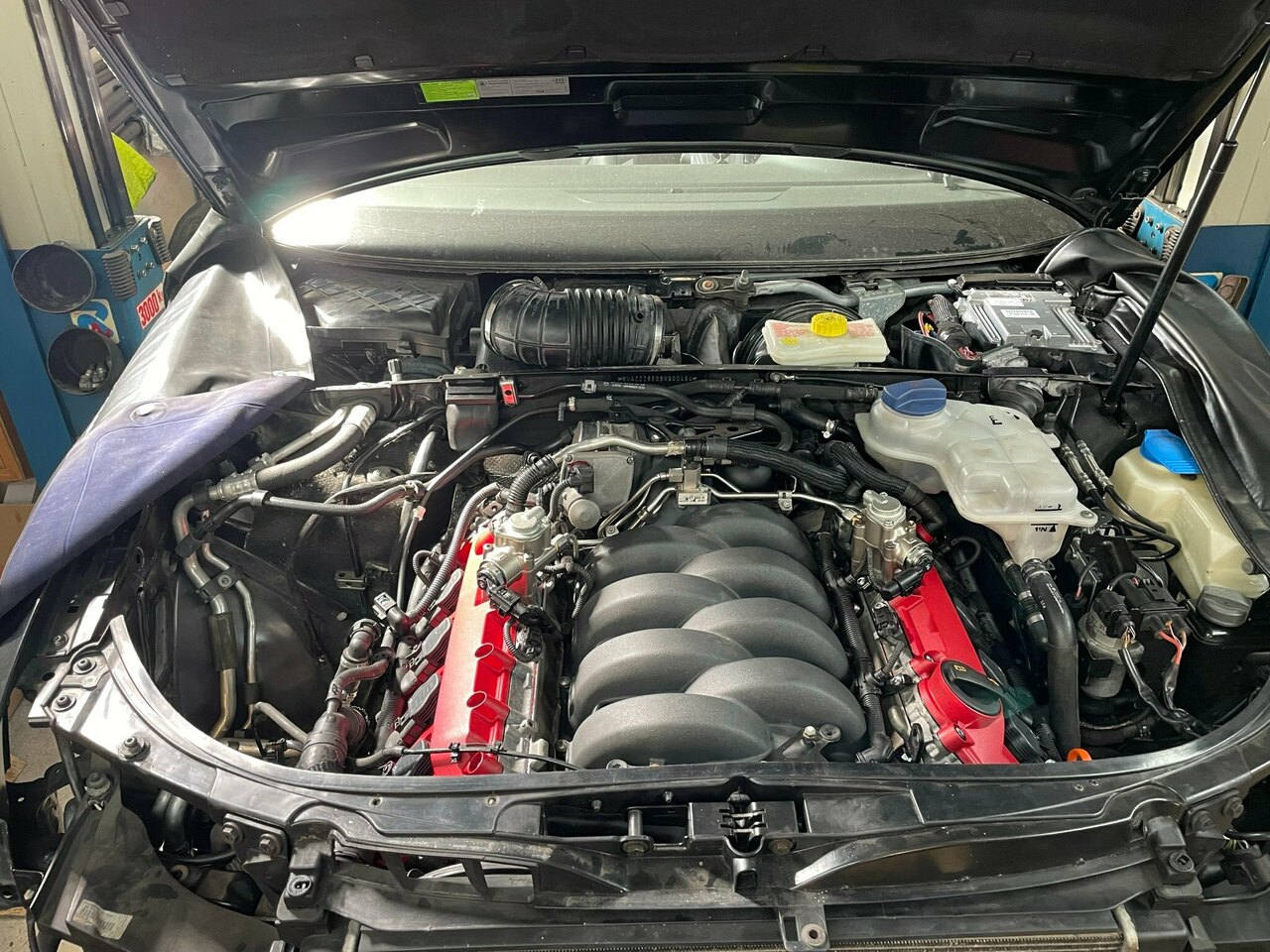

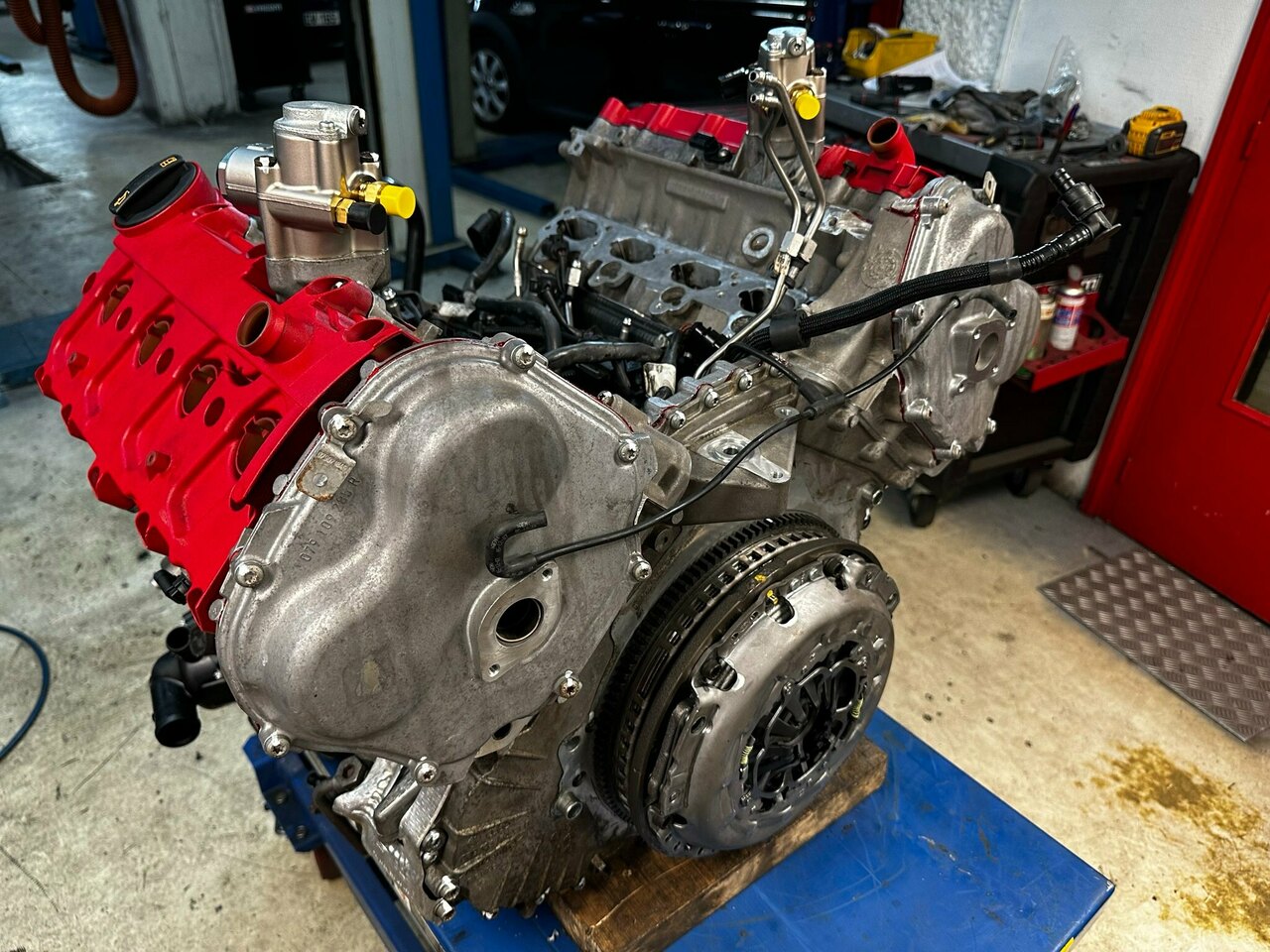

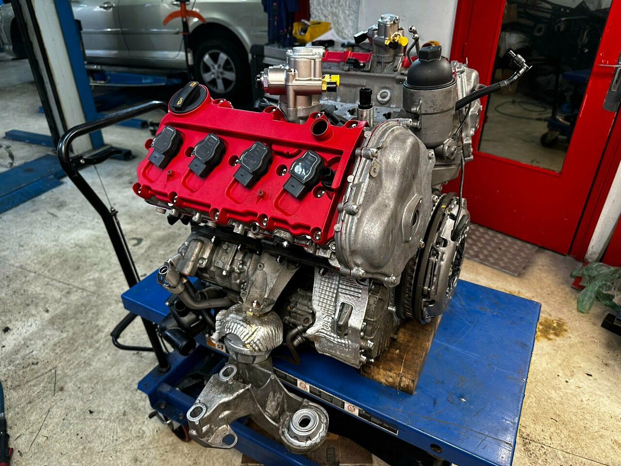

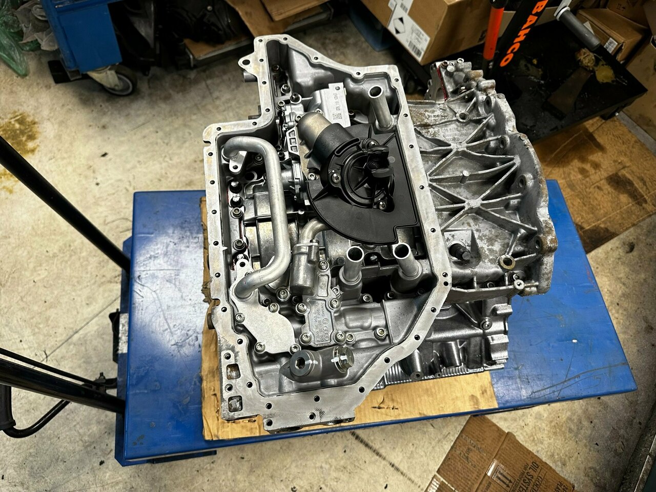

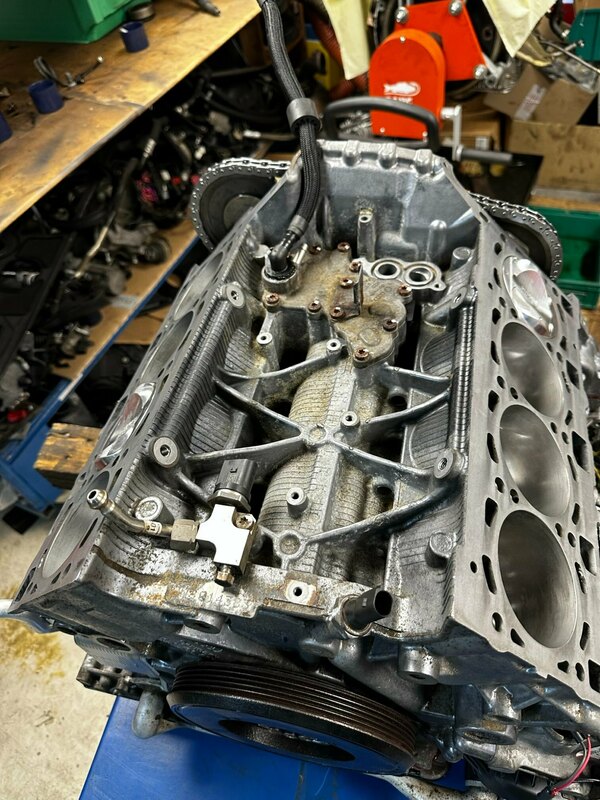

Et voila le moteur est presque terminé.
Avec les conseils de @Goodwood et @mich13on va remettre le systeme de séparateur d'huile comme à l'origine. Exit le systeme maison.
Pour cela, on va changer le séparateur d'huile 079 103 464F et modifier la pièce qui permettait d'évacuer les vapeurs d'huiles.
Mon mécano étant en vacances, la suite à la fin aout
  • Adore 3
Fichtre, doit y avoir qqs heures de boulot, là !!!
Bon, en tout cas, tu tiens le bon bout ! ;)
Magnifique boulot ! Tu saurais nous dire quel est le tarif unitaire des pistons sur mesure stp ? Merci !

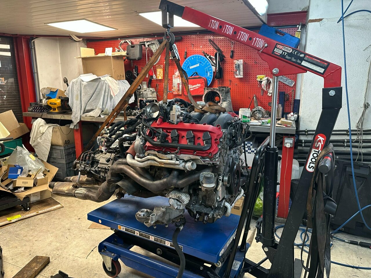

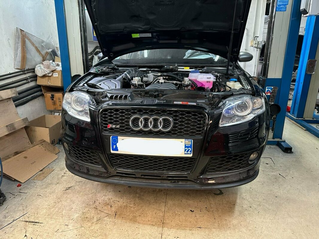

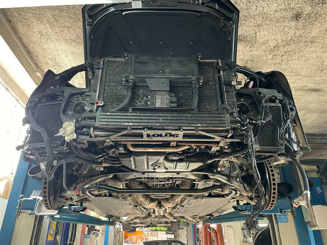

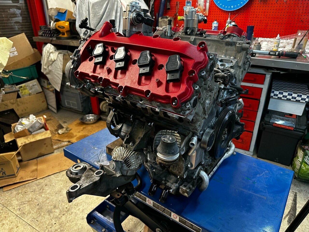

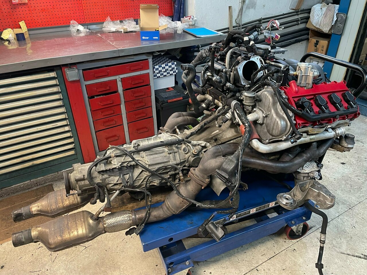

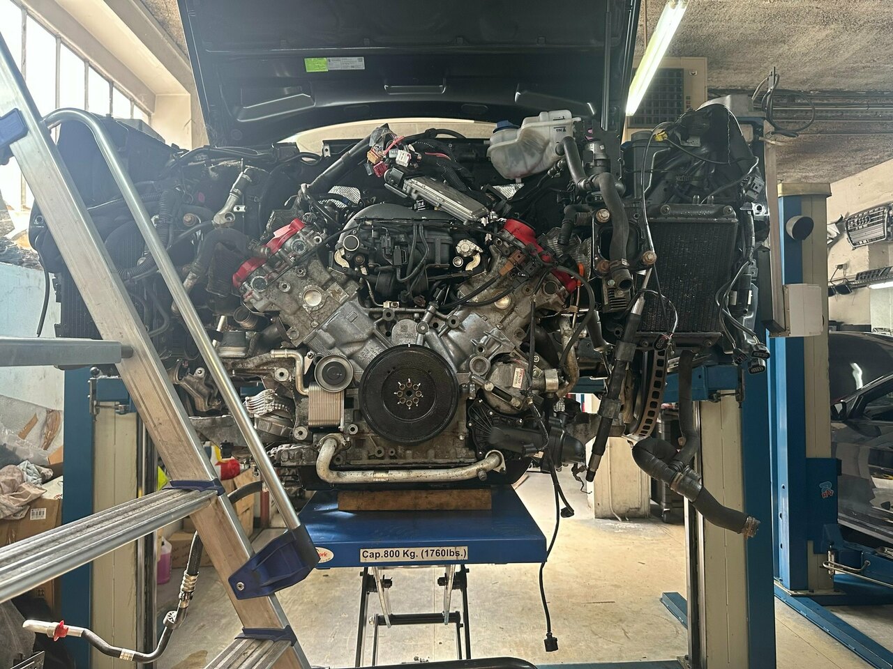

Et voici la suite logique, le moteur est dans le voiture AP-Smiles_u1F60B.png
Remise comme d'origine le fonctionnement du déshuileur
nouveau bocal de liquide de refroidissement
Modifié par Duke69
  • Adore 1
