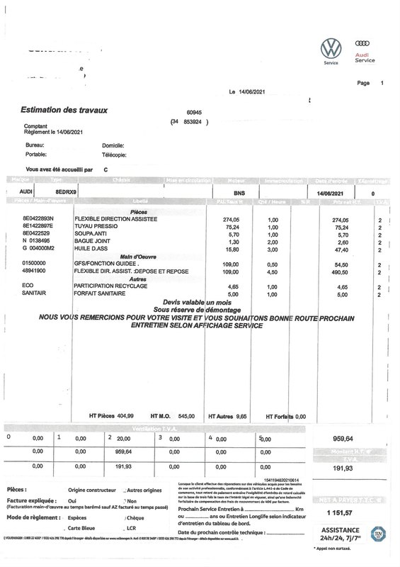

J'ai reçu le devis de AUDI pour le changement de ma durite d'huile de DA.
Ils ont rajouté un tuyau 8E1422897E ainsi que des raccords.
Je trouve le temps de travail correct (5 heures de MO) mais le prix est un peu salé pour moi.
De toute façon j'ai déjà la durite dans mon coffre alors je vais donc attendre la rentrée pour faire réaliser les travaux par mon mécano préféré.
Dans le cas contraire j'aurai négocié  un -10% voir -15% et je serai passé par eux AP-Smiles_u1F609.png

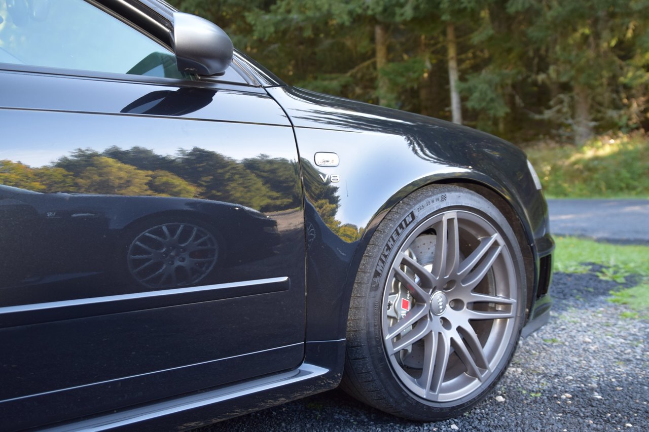

Voici les photos de la sortie Auvergne réalisée début octobre.
DSC_0066.thumb.JPG.da696e4aefa2dce786c5ce2bfcc38f1a.JPGDSC_0059.thumb.JPEG.624ebedaf6beca28f6a690a31ff6782b.JPEGDSC_0074.thumb.JPG.2f78fefac1c5fcaf57d8c23303964fb6.JPG
  • Adore 2
Bien belles ces photos!!!
Fait râler ces joints de queues... Mais bon, une fois le moteur dehors, c'est l'opportunité de faire les choses bien.
Pour l'Alpine, dommage qu'elle n'est qu'un 4 cylindres, même si ça marche très bien, mais c'est sur que c'est une auto désirable, de mon point de vue...
Jolie photo :AP-Smiles_u1F929:

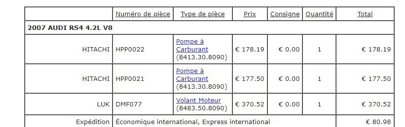

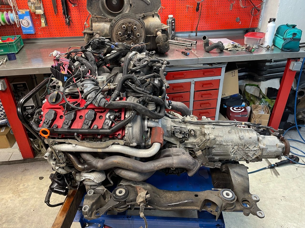

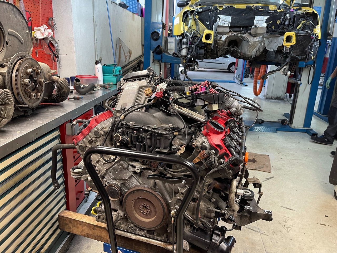

En vue de tomber le moteur, je viens de passer commande du volant moteur et des deux pompes HP ( les miennes vont bien)
Affaire à suivre....
