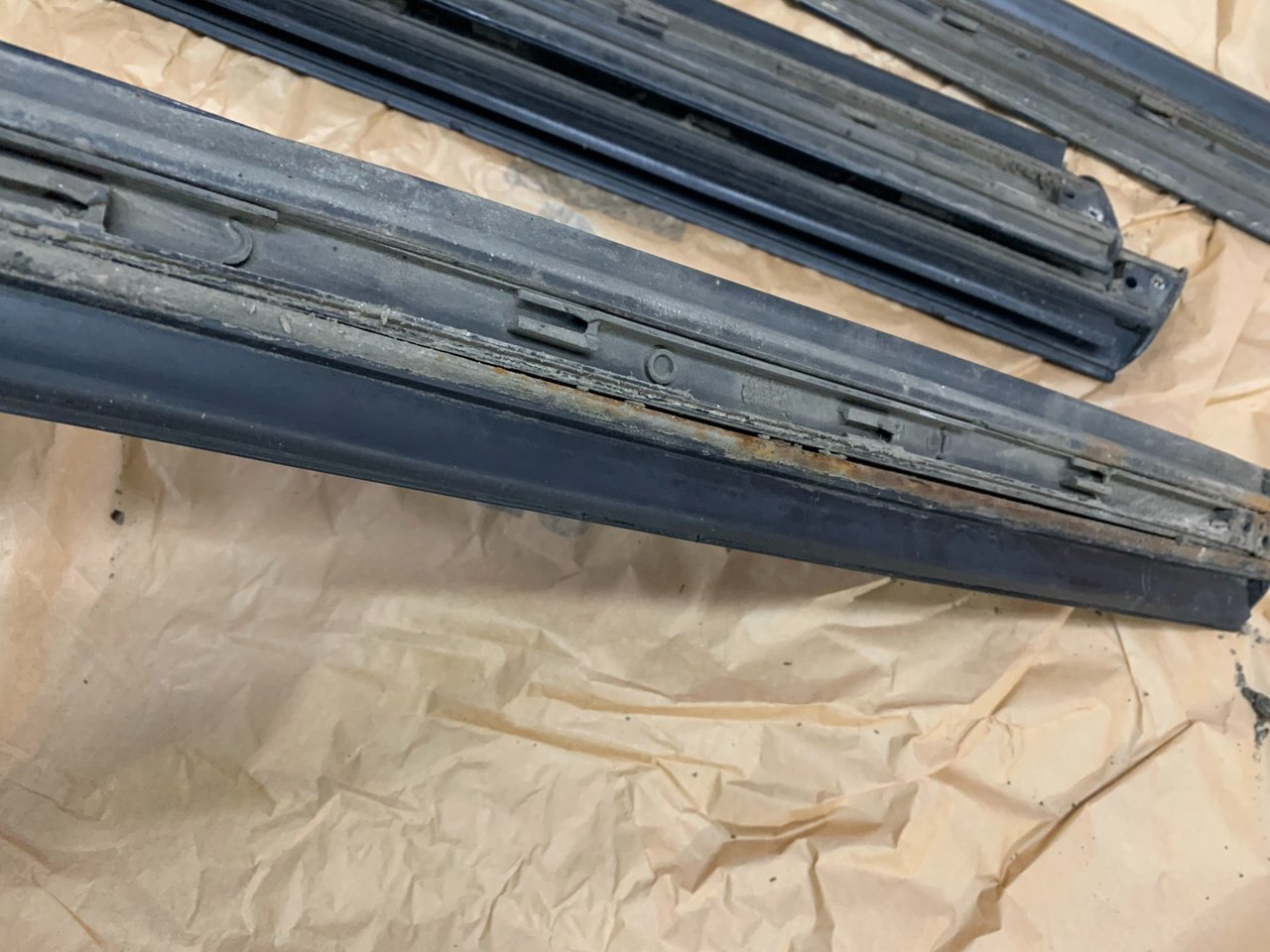

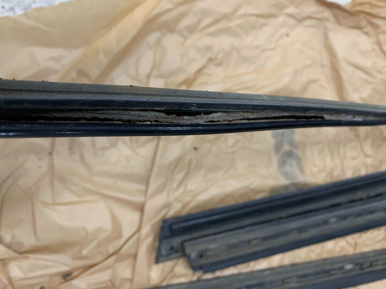

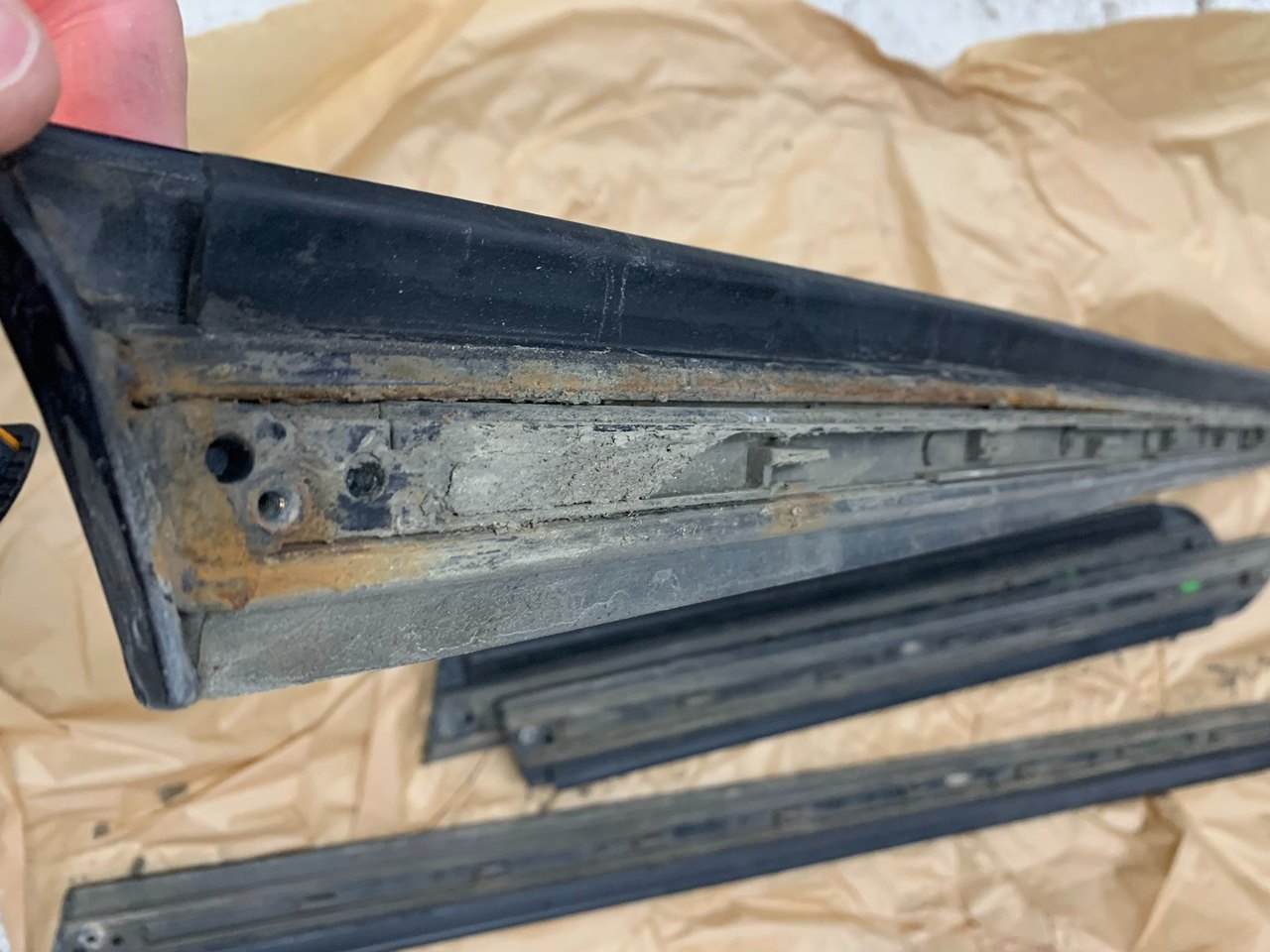

Dans mon cas, j'en ai que 1 qui est gonflée (celle AV droit) >>> si impossible de ce la procurer, je demanderai à mon carrossier de l'enlever, la traiter, refaire 1 étanchéité dans les règles et la remettre en place... on verra bien le résultat final, lol.
J'ai fait des photos de mes baguettes
Celle avant cote passager est dans un sale etat, pour moi elle est bonne pour partir à la poubelle.
Les 3 autres ont sont en tres bon etat... si quelqu'un les veux je peux faire un ptit prix.
Toujours celle AV droit qui est en piteuse état!
Ne pas oublier d' étanchéifier les neuves, avant de les monter....

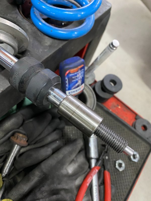

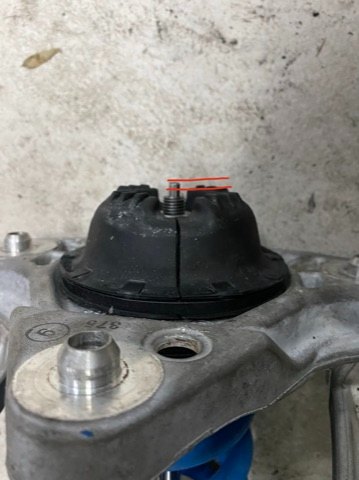

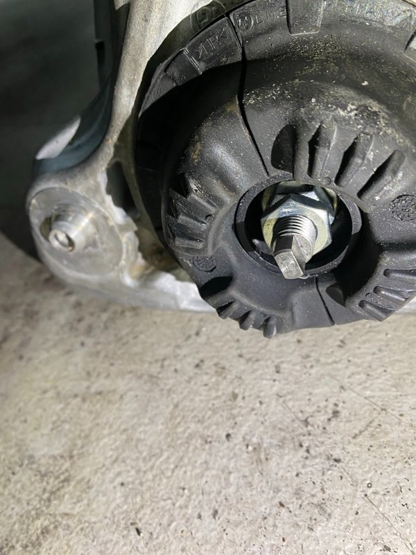

Pour mon problème de bruit sur le train avant, mon mécano a donc démonté les deux amortisseurs avant.
Comme vous pouvez le voir, les têtes des amortisseurs viennent taper dans le palier de fixation.
A priori suite à la modification de mes amortisseurs, une pièce n'a pas la bonne taille.
Mon mécano fait des essais avec des pièces pour régler définitivement le problème.
Normalement Lundi le problème est résolu !

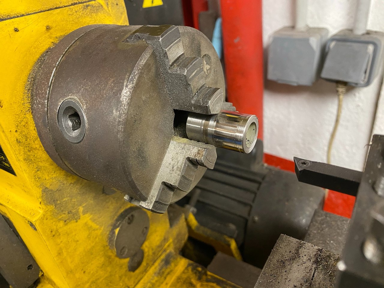

Bien trouvé en tout cas ! On (je) croise les doigts pour toi 👍
Ah du coup ton mécano fabrique l’entretoise 👍👍👍
Yes !!!!
Tu avais raison depuis le départ
Oui enfin c’est lui qui a trouvé ce qui touchait surtout .

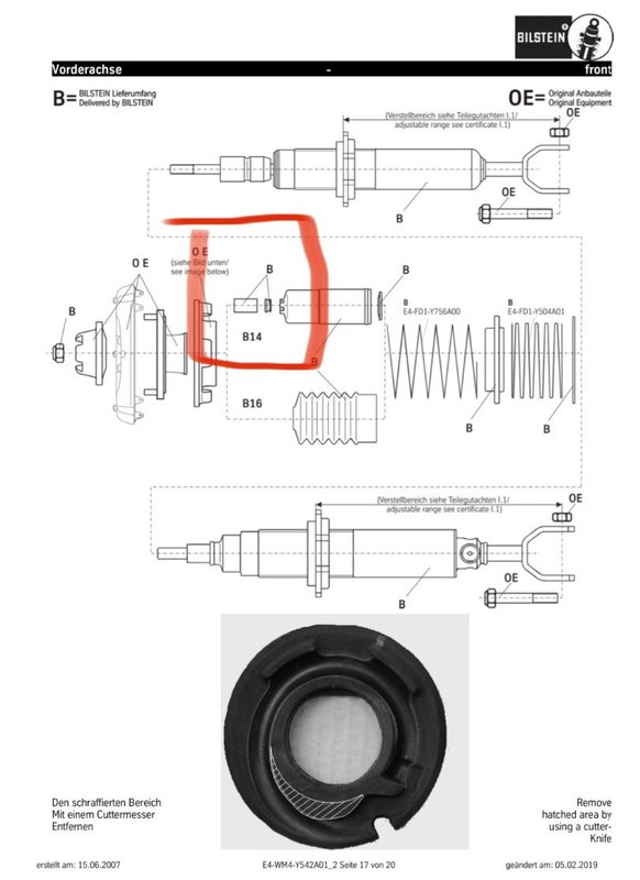

Apres avec le schéma c’est sûr que c’était facile d’avancer dans le bon sens 😉
Il est balaise ton mecano, cool qu'il ait trouvé!!
Pour les baguettes sur la mienne ça à commencé par la gauche mais la droite à suivi très rapidement. Enfin oui il y a un défaut c'est sur!!
Bonne astuce Daniel pour l'étanchéité je vais suivre ton conseil.
En fait je crois qu’il y a une évacuation pour l’eau à ce niveau et qu’avec le temps ça peut se boucher et du coup ça rouille et ça gonfle et la baguette en subit les conséquences .
Mon mécano n’a pas voulu mettre du silicone au montage. Son carrossier les a posé sans.
Il m’a dit que la saleté va s’installer sinon.
Autant mettre un bon coup de karcher sur les baguettes de temps en temps ...
Ben non, on veut éviter l' humidité derrière, justement....il a pas voulu s' emmerder surtout....
Joint sur tout le pourtour au niveau jointures collées....rien de moins ...AP-Smiles_u1F62C.png

Heu non Daniel, il a refait toutes les baguettes pour qu’elles soient lisses et sans vagues
Alors le joint c’est un choix pas une radinerie
Mais il ne les a pas étanchéifiées derrière, c' est certain, vu que les baguettes sont neuves....
Bon, c' est pas bien grave, ta voiture, tu la revendras avant moi, AP-Smiles_u1F62C.png
Modifié par Daniel
Génial Stephane tu va pouvoir rendormir serein et ton mécano aussi comme tu dis mdr 😂🤣😂🤣😂
Merci à tous pour toutes ces infos sur les baguettes. Mais j'ai pas tout compris je pense tu as changé les 4? Ou ton carossier en a refait 3 et la dernière tu l'a changer car trop abîmé ?
J’ai chargé les 4 par des neuves
Mais mème neuves, elles ondulent un peu.
Le carrossier a fait le nécessaire pour les rendre bien lisses.
Ah ouai je me disait bien quand j'ai vu avec quelle matière c'était fait je me suis dit ça peu pas faire autrement. Tu serais dire ce qu'il a fait et il t'a dit si yavait moyen de refaire les anciennes si pas trop attaqué ?
J’ai cru comprendre que c’était du polyester...
Après quand tu as de la rouille comme la mienne, a mon avis c’est mort !
De mémoire c'est écrit dessus mélange PE+EPDM mais doit bien y avoir du métal pour rouille comme ça ce n'est pas que du plastique.
Oui, baguette profilée, interne pour la rigidité....une sorte d' alliage alu/ferraille, d' où la rouille...
..j' ai vu le principe interne quand j' ai refaite la mienne....pour voir.
Modifié par Daniel

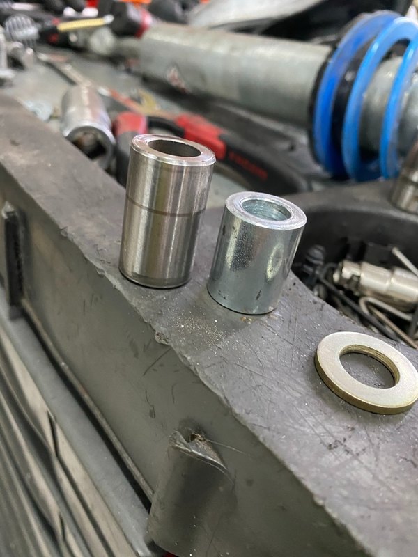

Mon problème de bruit sur le train avant est définitivement réglé.
Ce problème venait des pièces numéros "B" (ROUGE) sur mes Bilstein B14
Pour résumer:
Sur mes amortisseurs B14 modifiés par VIAROUGE, j'ai fait supprimer le soufflet qui était tenu par une bague ( "B" la plus petite) car il faisait du bruit..
Pour compenser cette bague manquante, mon mécano a installé une entretoise d'environ 8mm en plus de l'entretoise (fourni par Bilstein).
Cette installation a rapidement commencé à provoquer du bruit. (la tête d'amortisseur tapée sur la caisse).
Après 3 démontages/remontages , pour régler ce problème, il fallait simplement rajouter 11mm à l'entretoise existante et non 8mm.
Mon mécano a alors usiné avec son tour une seule entretoise de 35mm. ( voir photo)
A gauche la nouvelle entretoise, à droite celle founie par Bilstein
Modifié par Duke69

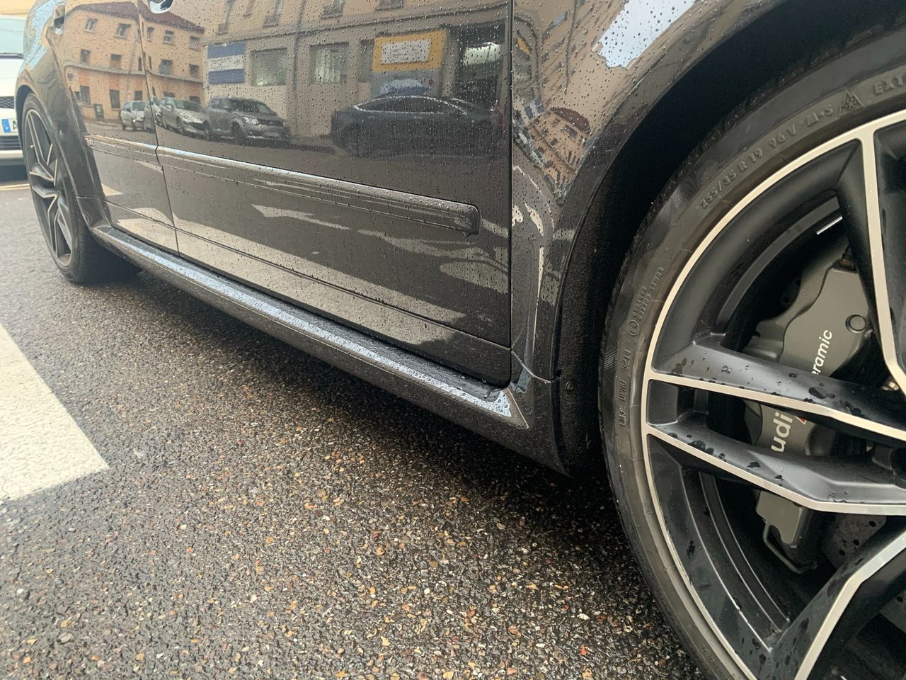

Voici le rendu des baguettes neuves :-)
Photo prise sous la pluie ...
  • Adore 1
Bah nickel tout ça, tu vas pouvoir en profiter pleinement 😉👍🏻

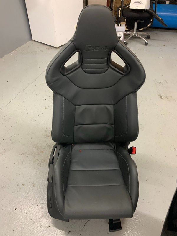

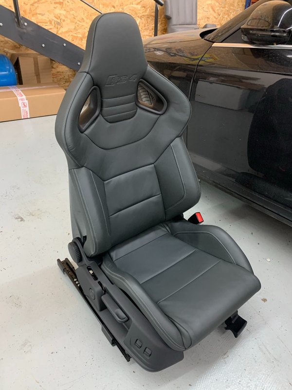

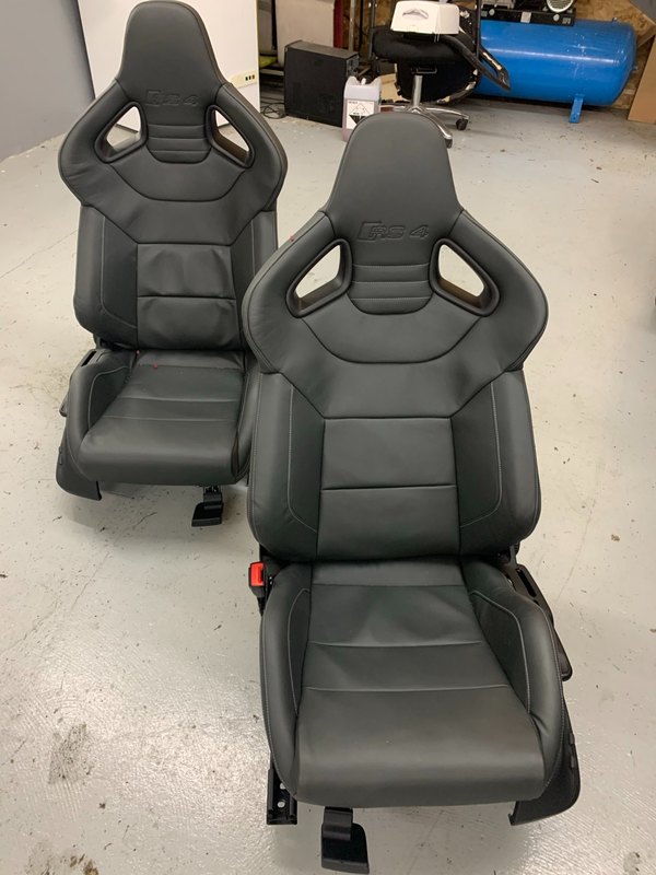

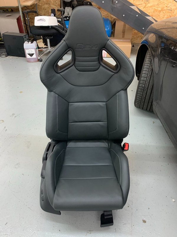

Ce matin ,retour chez le sellier pour les deux sieges avant.
Les images parlent d'elles-mêmes, c'est une catastrophe.
Demain, je récupère le dossier côté conducteur demain pour le faire repeindre.
Normalement semaine prochaine tout sera rentré dans l'ordre.

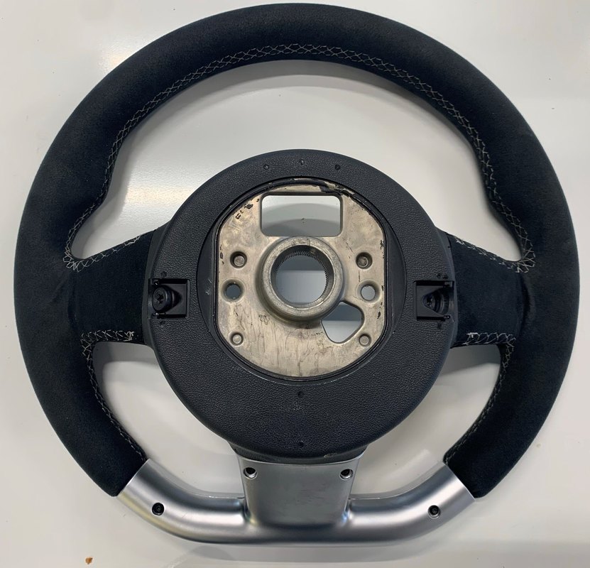

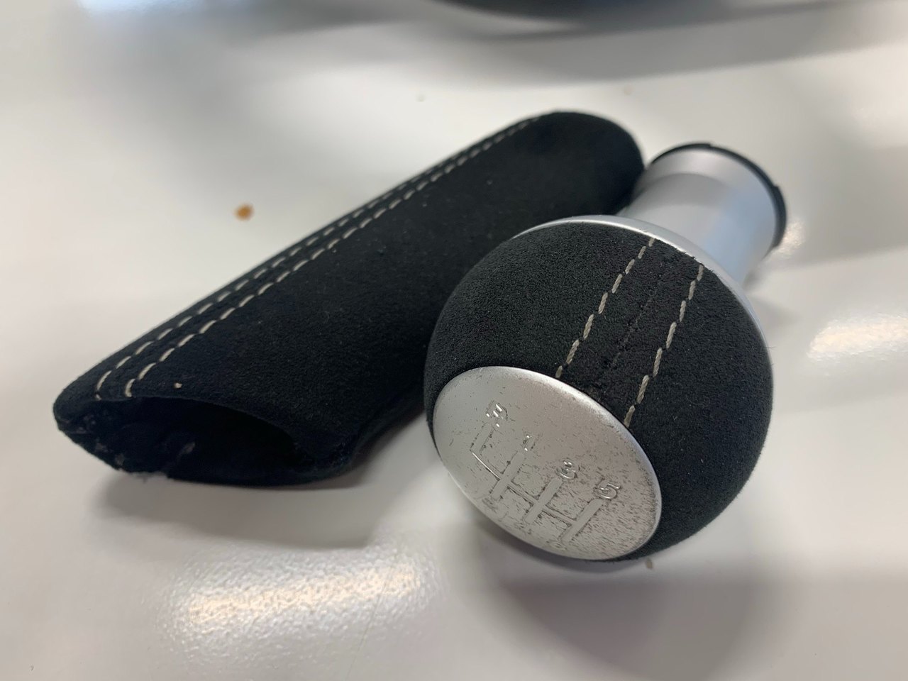

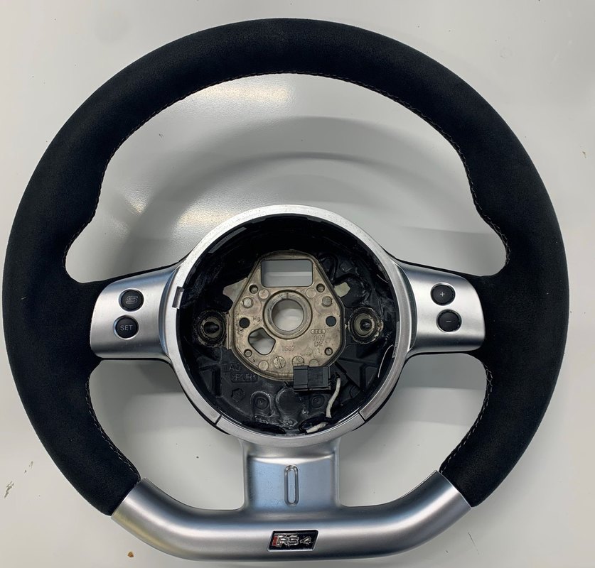

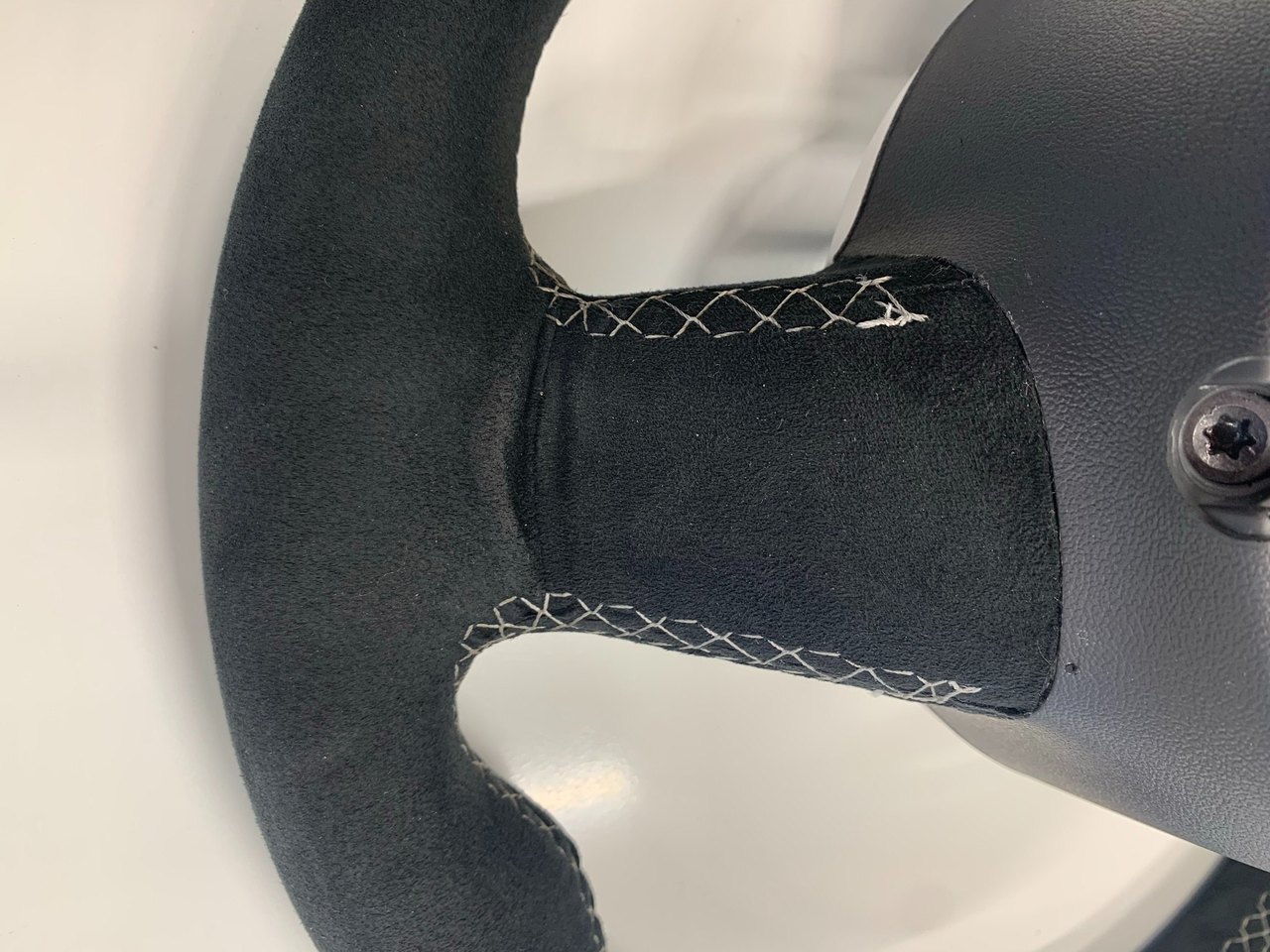

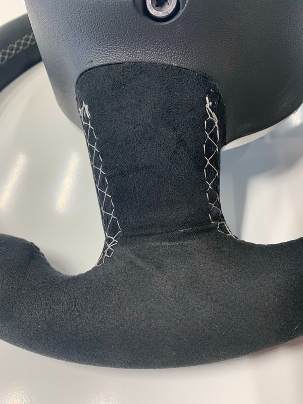

Vu que j'étais chaud hier soir, mon mécano m'a démonté le volant + pommeau + frein à main. AP-Smiles_u1F61C.png
Tout est parti chez Sterling France
https://www.sterling-france.com/
C'est eux qui ont refait en 2014 le volant et franchement il est encore en superbe état.
Le seul problème pour moi est que @kique a demandé un rembourrage de la jante et personnellement, je n'aime pas... alors on refait AP-Smiles_u1F60A.png
Je devrais tout récupérer d'ici 10 jours.
IMG_1887.thumb.JPEG.b26335b402a75e6f88db2b81ca906ca6.JPEGIMG_1888.thumb.JPEG.3ffed0cc00fe2be839b5e616307553c3.JPEGIMG_1889.thumb.JPEG.1d0d4ea63b70142168c3150161203627.JPEG
J'avais fait faire le volant de la M5 en 2017 chez eux, j'en étais très content.
Mais depuis quasi 2 ans, Je n'ai que des retours négatifs de chez sterling. Apparemment la qualité du travail a bien baissé...
J'ai recuperé ce matin le dossier a repeindre, bonne nouvelle , le siege passager est fini.
