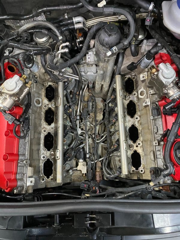

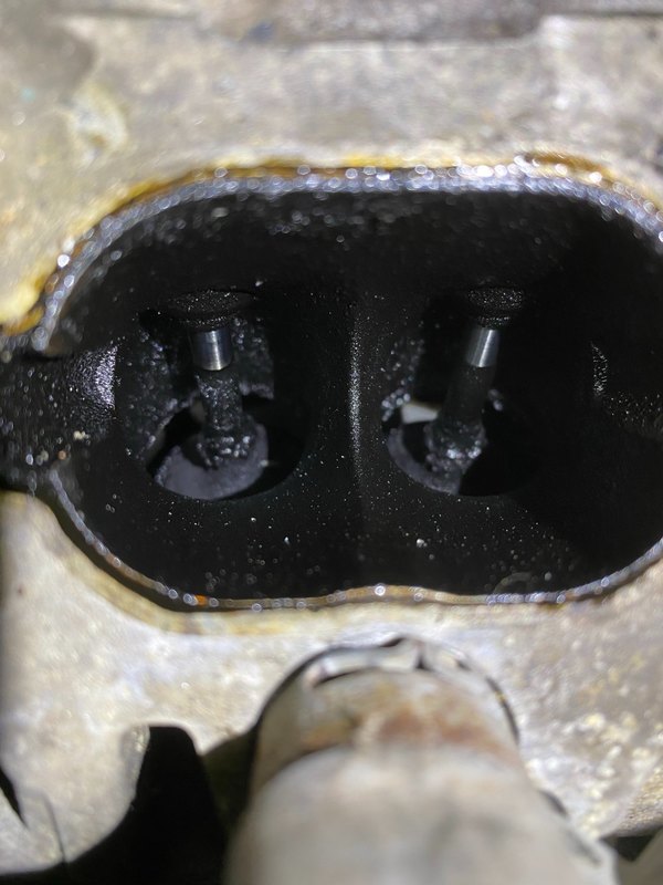

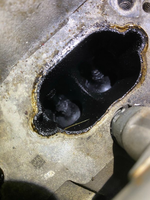

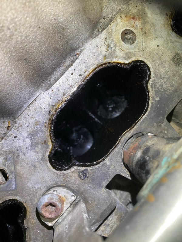

La RS est depuis hier chez mon garage à Lyon.

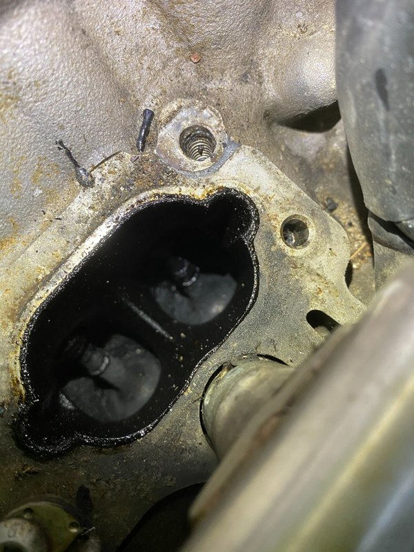

Il a démonté l'admission ( voici les photos) , le dernier décalaminage date de Décembre 2014 soit 31000kms d'utilisation ( j'ai un déshuileur fait par @kique)
Décalaminage prévu aujourd'hui ( photos à venir)

Ça va claquer les sièges neuf😍😍😍😍.
Franchement c’est pas trop cracra je trouve .
Mais ça lui fera pas de mal ça c’est sûr 👍👍👍.
Vivement de belles photos de ton intérieur 🤩🤩🤩
  • Adore 1
  • Aime 1
Effectivement ce n'est pas trop cracra pour 30k. C'est top çà!
N'oublie surtout pas de bien tout calfeutrer avec du scotch, les granules vont vraiment partout si jamais çà part !!! surtout les orifices des durites d'essence et pompe HP.
Sinon pourquoi le plan de joint est comme çà (piqué)? et les vis toutes rouillées ? elle vient du bord de mer la titine?
Hâte de voir l'intérieur avec tes sièges boulalala çà va être beau !
Tu nous dira ton ressenti après décalaminage :) et tant qua faire pense à changer les deux joints de supports de filtre à huile y'a 3 vis et 8€ de joints AP-Smiles_u1F609.png

Concernant la rouille superficielle, la voiture a passé environ 5 ans en Allemagne et 8 ans chez KIQUE qui habite à 3 kms de la mer.... ca n'aide pas AP-Smiles_u1F61C.png

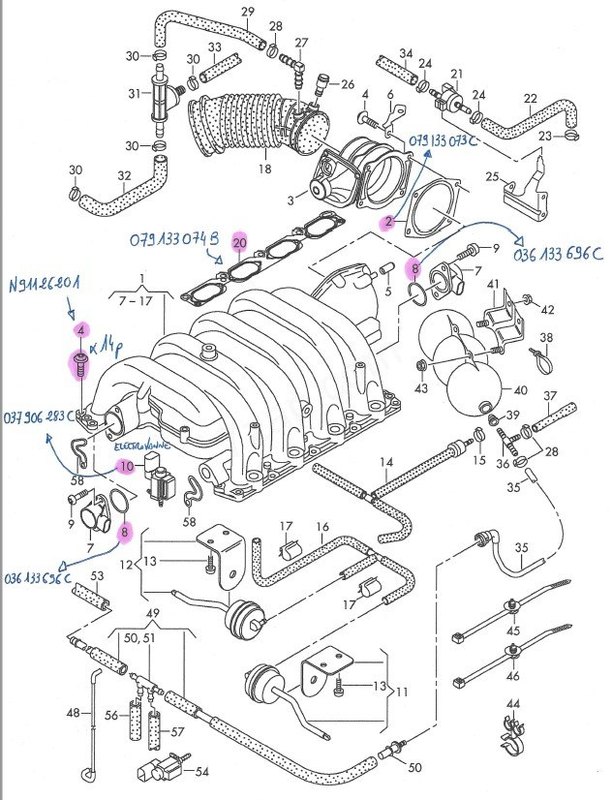

Pour les pièces a changer lors de ce décalaminage, j'ai récupéré un max d'infos sur le forum et j'ai des pieces a changer.
Mon mécano va me changer tout ca:

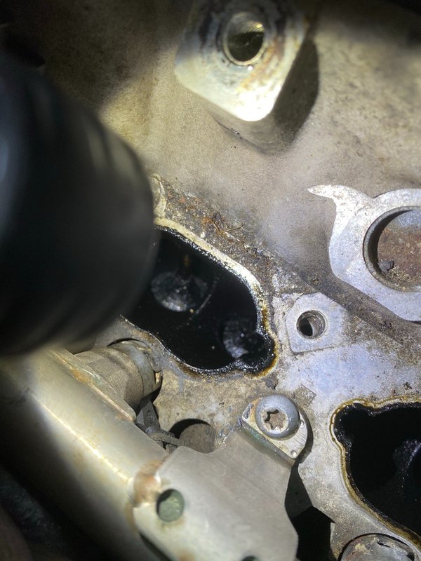

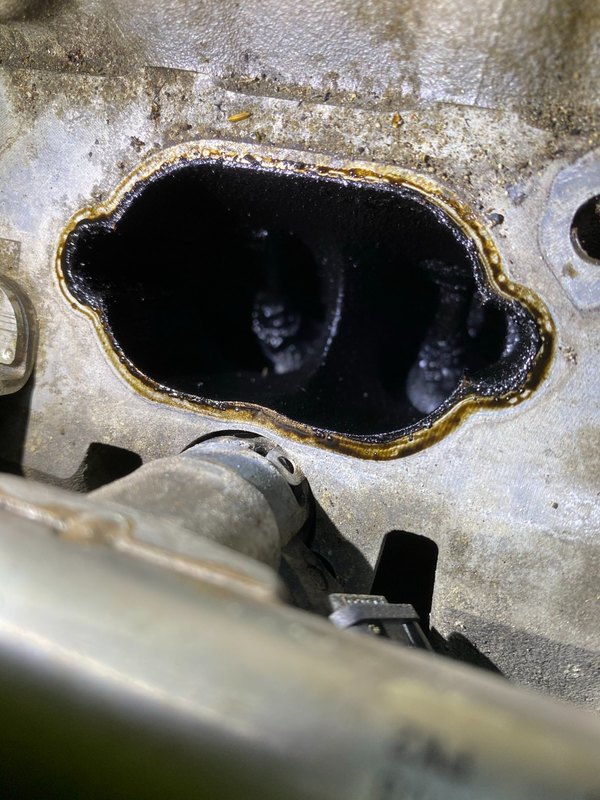

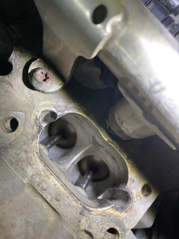

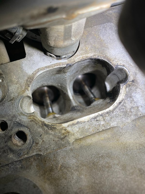

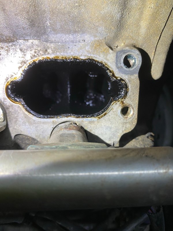

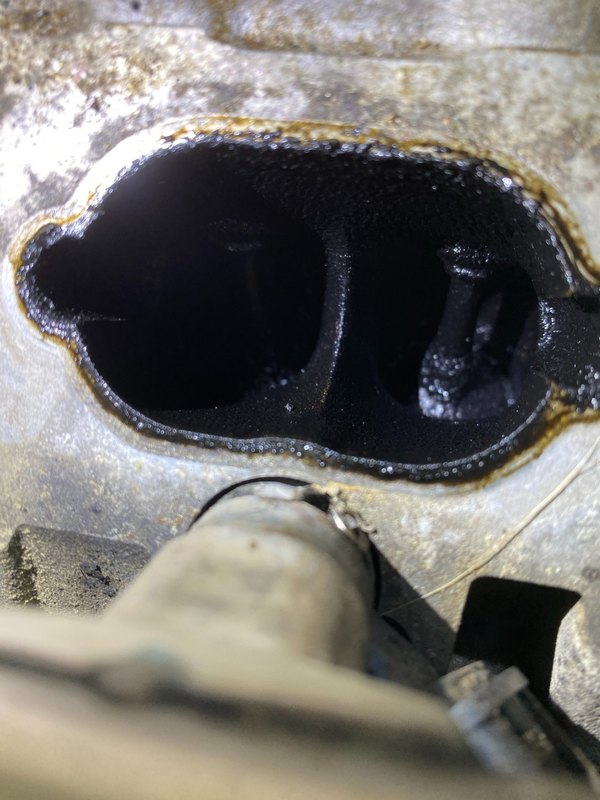

Le décalaminage est terminé depuis Jeudi, j'ai récupéré quelques photos pendant le nettoyage.
Il a finaliser le nettoyage à la main mais je n'ai pas de photos.
La pipe d'admission est également nettoyée mais pas encore remonté.
Les capteurs de cliquetis sont posés ainsi que toutes les pièces des schémas.

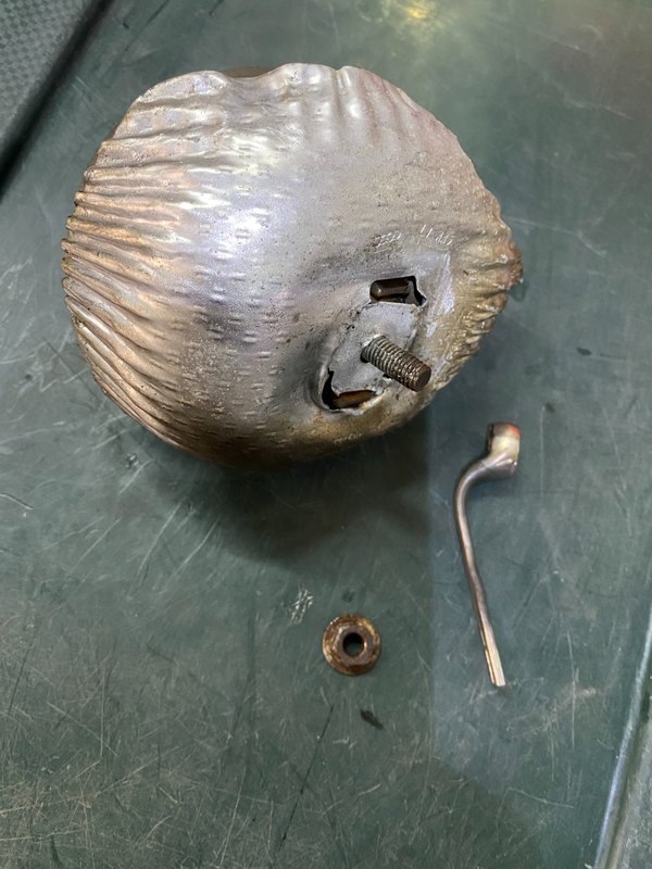

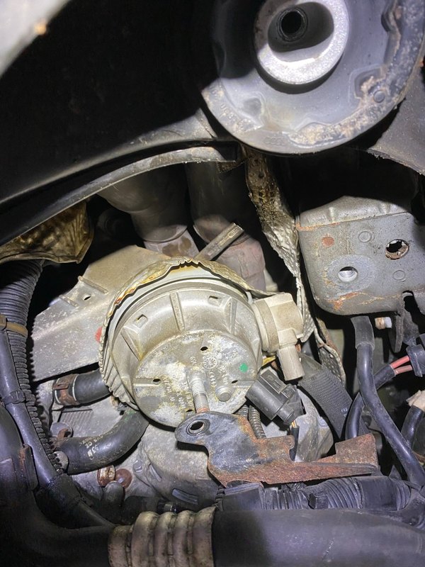

Mon mécano en a profité pour changer le support moteur côté passager / A priori c'est bonne galère à faire.
Concernant mon défaut sur le capteur ABS, on a découvert une limaille de fer sur le capteur ABS de la roue avant droite...
Une fois les sièges remontés, on vérifiera si le défaut a disparu sinon on changera les deux avant vu que les deux arrières sont neufs .
Place aux photos:
le support moteur qui etait HS
super boulot:AP-Smiles_20:
la note risque d'être salée??
tu le savais pour le support cassé?
@bic77
le VCDS m'a indiqué que ce support moteur était en panne.
Voici la raison pour laquelle je l'ai changé.
Concernant le décalaminage, mon mécano a suivi la procédure standard avec un sablage à la coquille de noix.
Super le décalaminage !
La modification du deshuileur semble efficace même si 30 000 kms entre les deux interventions est assez peu ....
Trop hâte de voir les sièges neufs dans la voiture AP-Smiles_u1F61B.pngAP-Smiles_u1F61B.pngAP-Smiles_u1F60A.png
Top le decalaminage, elle va retrouver la jeunesse 👍

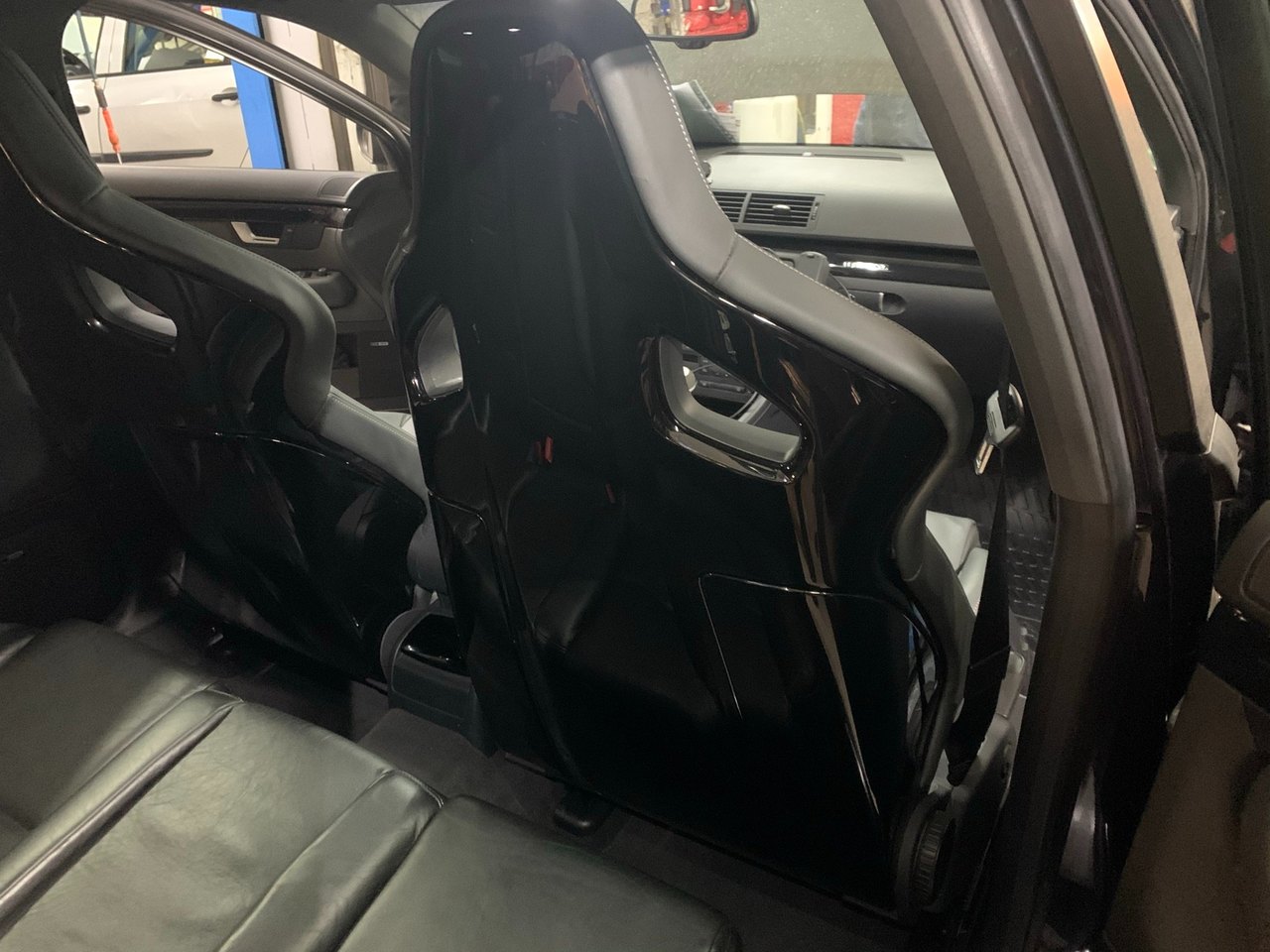

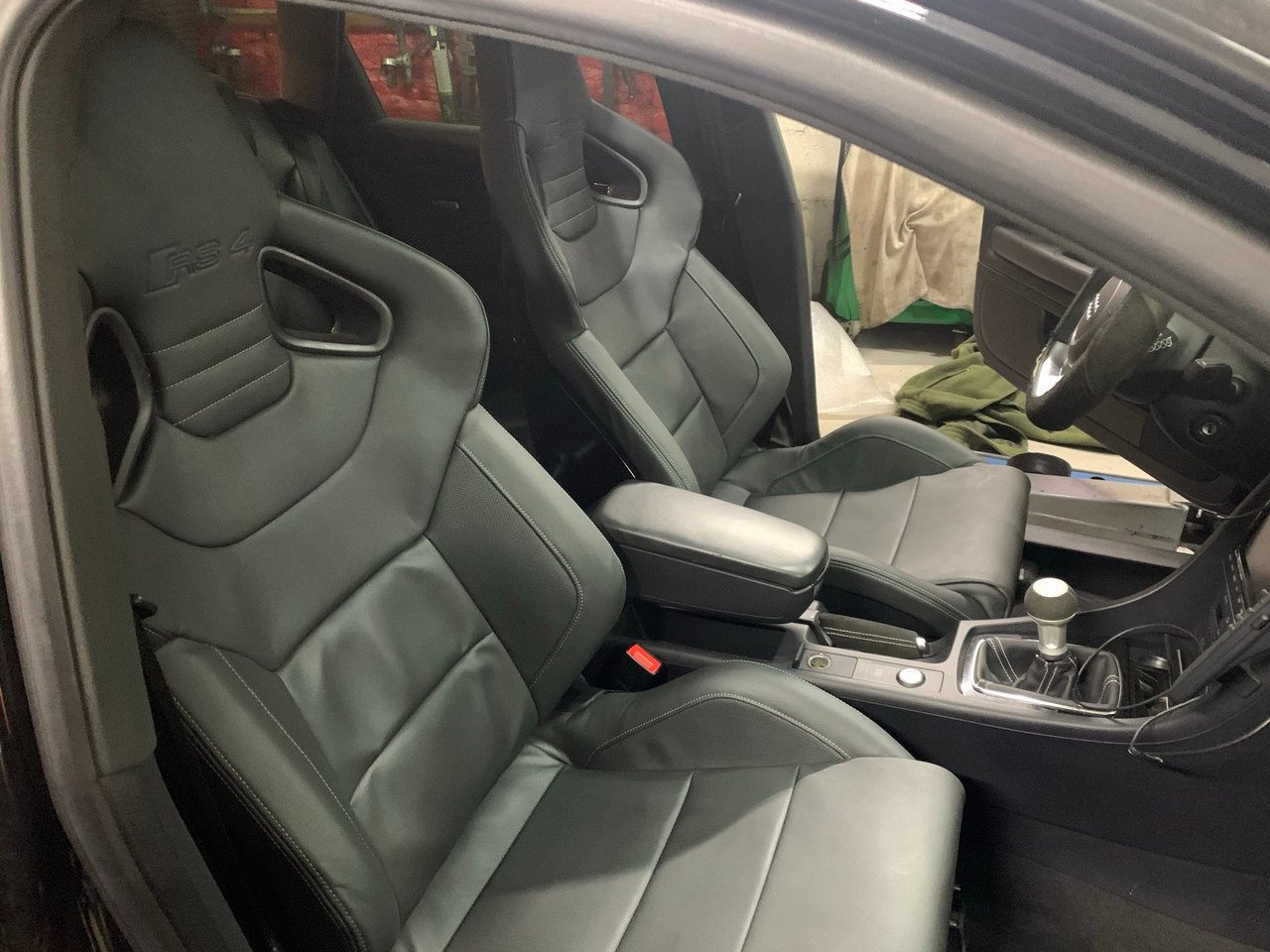

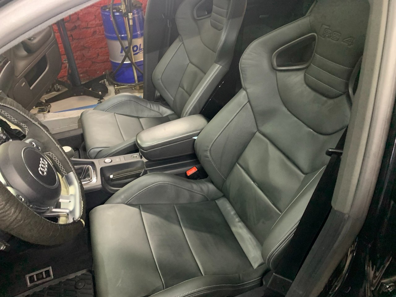

Comme convenu, j'ai récupéré les sièges chez le sellier.
Le rendu est top, je suis très satisfait, il faut laisser du temps au cuir de se mettre en place, je ne suis pas inquiet.
Sur les photos il y a des taches sur les sièges, no stress j'ai remis de la lotion colourlock et elle n'était pas encore sèche AP-Smiles_u1F609.png
Lors de la pose dans la voiture, on voit clairement que la couleur est la même mais que les sièges avant sont mats et les sièges arrières sont brillants.
Sachant que je n'ai pas vu la voiture en extérieur avec le soleil, je ne sais pas encore si cela se voit beaucoup ou pas.
Je pense qu'avec le temps, les cuirs vont se patiner.
De toute façon un cuir neuf ne peut pas avoir le rendu d'un cuir qui à 13 ans !

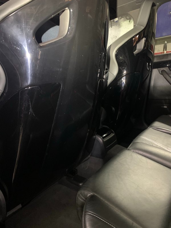

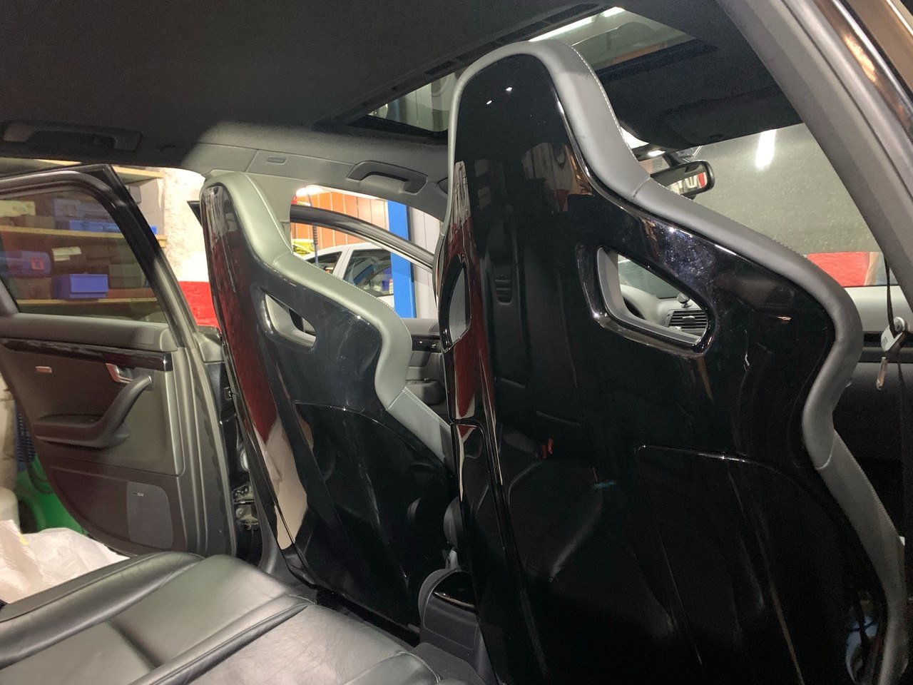

Pour la petite histoire, lors du remontage des cuirs chez mon sellier, il a eu la mauvaise surprise de découvrir une énorme rayure sur la coque côté conducteur.
Avec mon accord, il a demandé a son carrossier de refaire le dossier à ses frais.
Quand j'ai récupéré le siège tout était OK pour moi, mais dans la voiture l'horreur.
C'est pas la même teinte.......:AP-Smiles_u1F621:
On est bon pour tout recommencer avec ce siège !
Quand mon mécano aura fini de faire ma caisse, je vais lui déposer pour tout refaire.
Ca mon m'énerve à un point vous n'imaginez pas  :AP-Smiles_u1F621::AP-Smiles_u1F621:

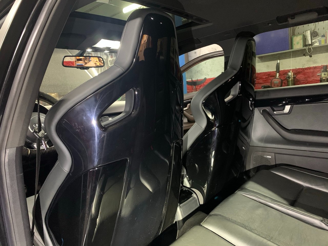

Voici le problème de la coque côté conducteur:
Oh mon pauvre j’ai les boules pour toi pour la peinture de la coque...
Bizarre sur le dossier du siège passager c’est bien détendu on dirait non?
Tu penses que ça va bien se retendre?Avec un peu de chaud genre sèche cheveux peut être 🤷‍♂️🤷‍♂️🤷‍♂️
Modifié par mich13
Le sellier ne voulait pas trop les chauffer.
Il m'a dit d'etre patient et il m'affirme que tout ca se tendre.
C'est son boulot, je veux bien le croire!
Apres si cela n'est pas le cas, je lui déposerai dans son atelier AP-Smiles_u1F61C.png
Ah oui, c'est flagrant la coque... Fait suer...
Sinon, jolis les cuirs!

C'est bon ce matin, j'ai eu le sellier au telephone.
Dans 1 mois je lui ramene les deux sieges pour les refaire:
Siege conducteur: Démontage + mise en peinture de la coque
Siege passager: Démontage +  Réinstallation de la housse du dossier

Salut Stephane
Je pense savoir d’où vient ton problème de cuir détendu.
Quand j’ai changé ma mousse d’assise j’ai remarqué qu’il manquait quelque chose par rapport à celle qui était déjà en place ,je m’explique :
Sur le revers de nos housses en cuir il y a des barrettes rigides avec une mousse douce (en bleu sur la photo).
Et sur la mousse on retrouve des bandelettes de scratch noires dures collées sur un support rouge (en rouge aussi sur la photo)qui lui même est fixé à la mousse.
Quand j’ai reçu ma mousse d’assise neuve j’ai tout de suite vu qu’il manquait les bandelettes de scratch noires .
Du coup je les ai décollés de l’ancienne mousse pour les coller sur les supports rouges de la nouvelle mousse.
Sans ces scratch et bein le cuir ne peut pas être tendu car il n’est pas plaqué bien au fond dans la mousse.
Demande à ton sellier si il a recollé les scratch noir des anciennes mousses sur les nouvelles mousses🤨.
Je ne comprends toujours pas pourquoi ma mousse oem n’avait pas ces scratch noir,alors est ce que c’est une généralité (chose qui va être confirmé je pense par ton sellier)???
Attention je peux me tromper,ton sellier a peut être fait la manip,ou alors tu avais déjà les scratch(chose que je doute )et c’est peut être juste mal scratché car sur le reste ça a l’air bien tendu quand même ...
Voila c’était juste une piste à suivre.

On avance sur les sièges.
Après un échange téléphonique avec @mich13 et mon sellier.
Les anciens scratchs sont bien posés sur les nouvelles mousses mais la colle n'a pas tenue.
Comme je le disais plus haut , mon sellier va les redémontrer entièrement et coller de nouveaux scratchs.
Ainsi les housses seront tendues à la perfection :-)
A mon avis cela sera courant Février

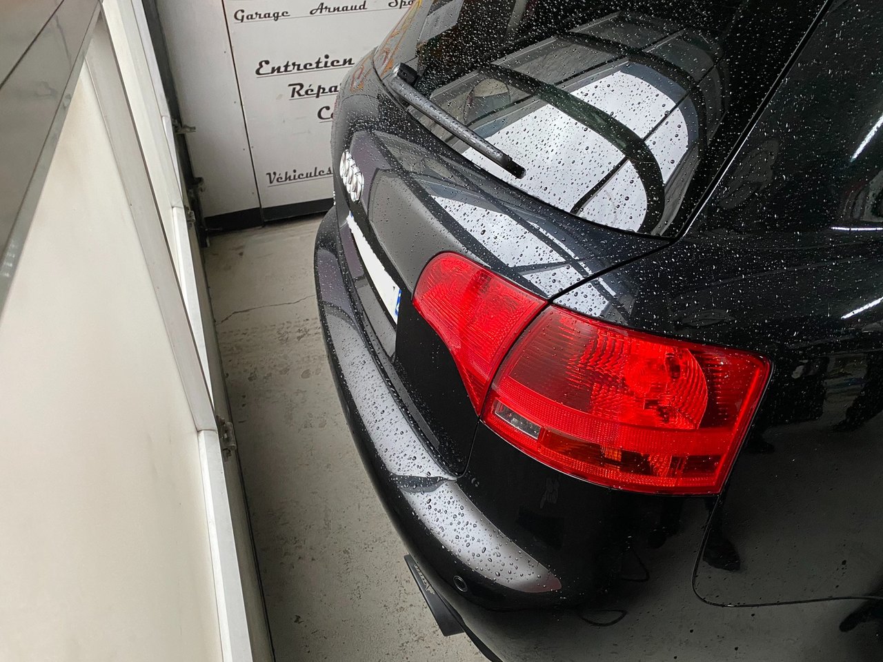

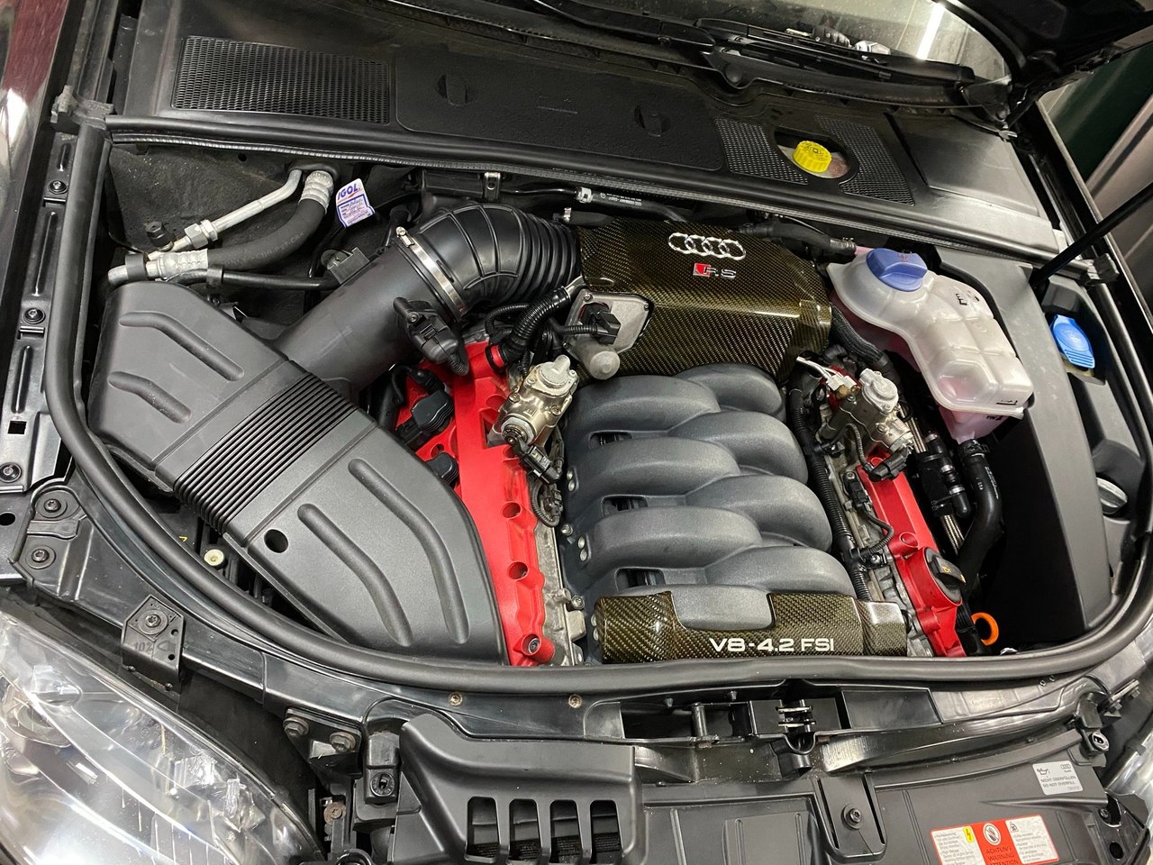

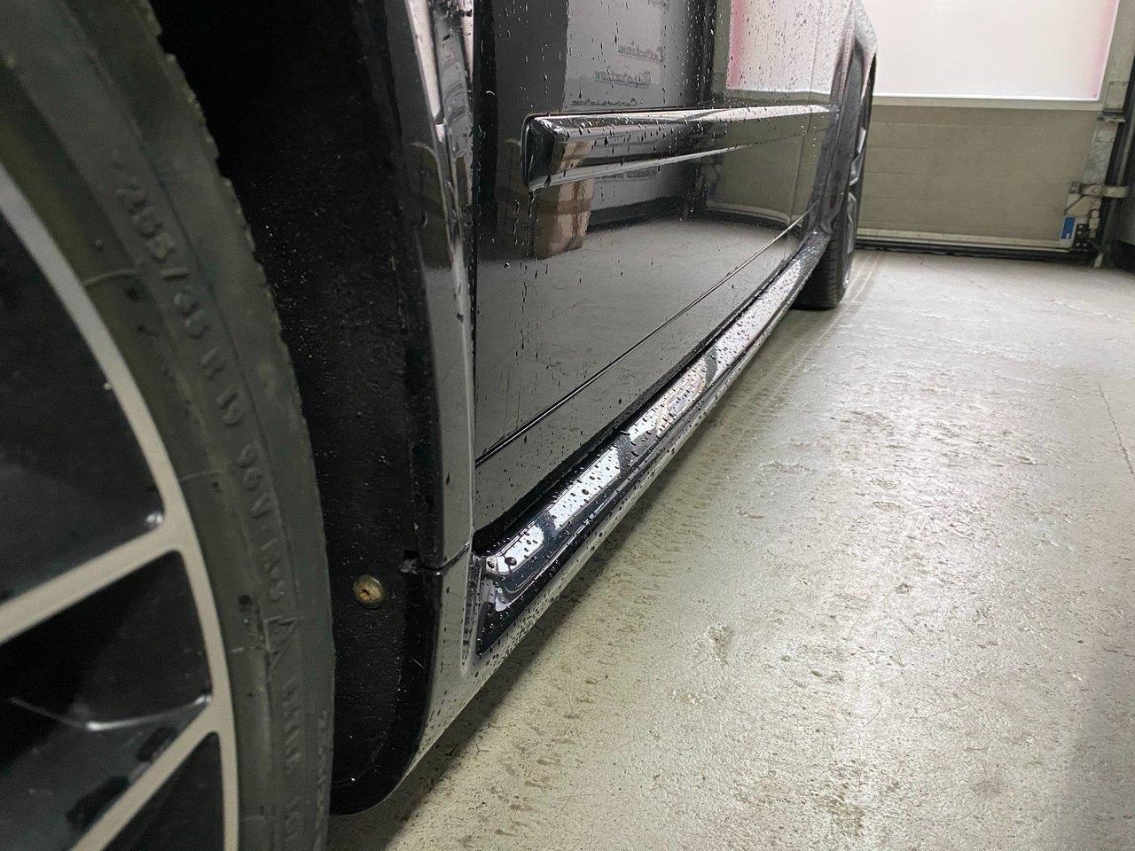

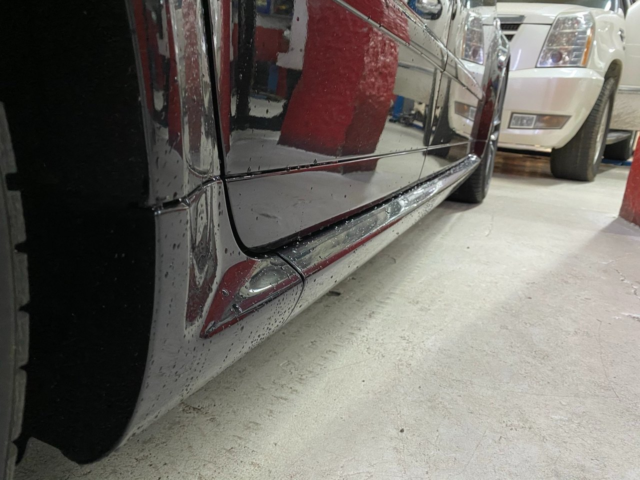

La RS4 vient de sortir du carrossier:
Traitement de la petite tache de rouille + peinture de la malle arrière + pose de nouveaux logos
Changement + Peinture des 4 baguettes en bas de porte
Peinture des deux bas de caisse
Place aux photos:
Nickel! Pas de surprise au niveau teinte?!

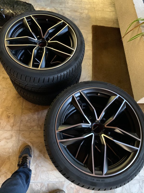

C'est quoi ces jantes?!
Ce carrossier a tres bonne réputation, la teinte est parfaite !
Pour les jantes se sont celles pour l'hiver.
J'ai mis les jantes d'origines avec mes Michelin au chaud, cela évite de détériorer ma gomme avec le froid et dans le pire des cas d'avoir un plat...
Modifié par Duke69
Je pensais que ça ne venait que de la mienne ces baguettes de portes qui pourrissent mais en fait je vois que c'est la maladie.
Nickel la peinture 👍 la teinte est bonne cette fois🤣🤣
  • Adore 1
o top!!! comme toujours.
La mienne doit y passer aussi aux baguettes ca me rend fou quand on sait que c'est là on voit que çà après!! et pourtant pas de rouille rien dessous mais c'est pas du plastique c'est un compound de plastique + epdm çà vieilli vraiment pas top.
Tu as trouvé çà sur le net Stéphane ou direct chez Audi?
