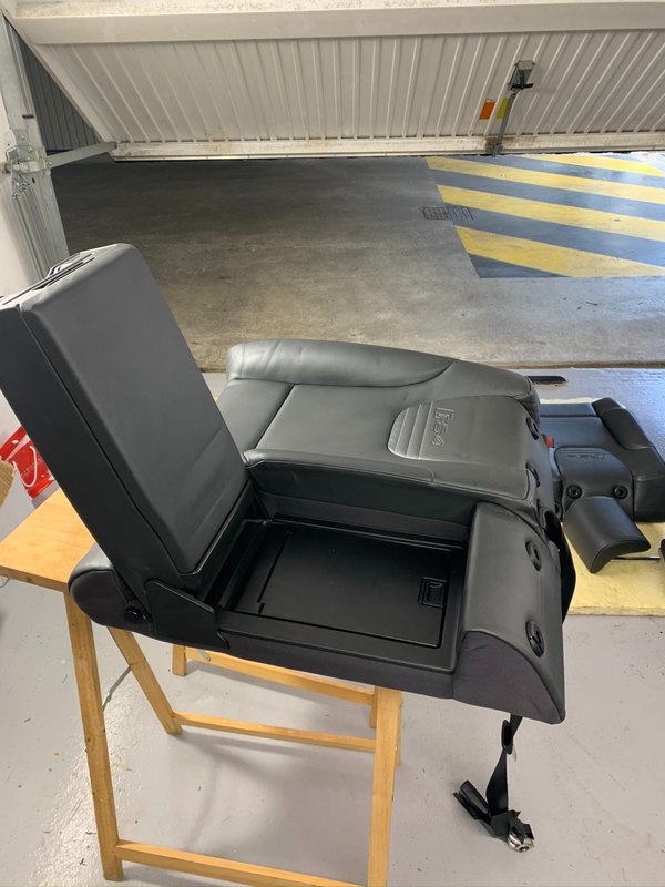

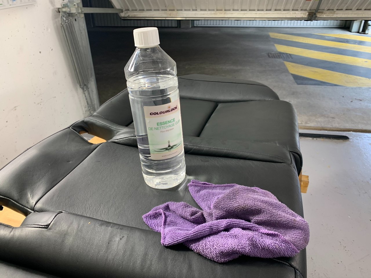

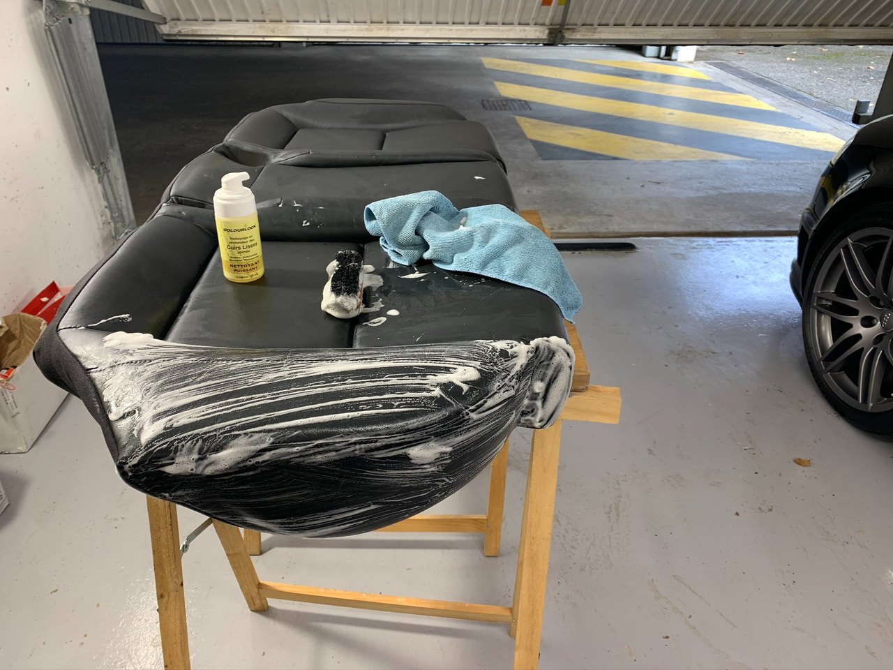

Je remets mon post a jour...

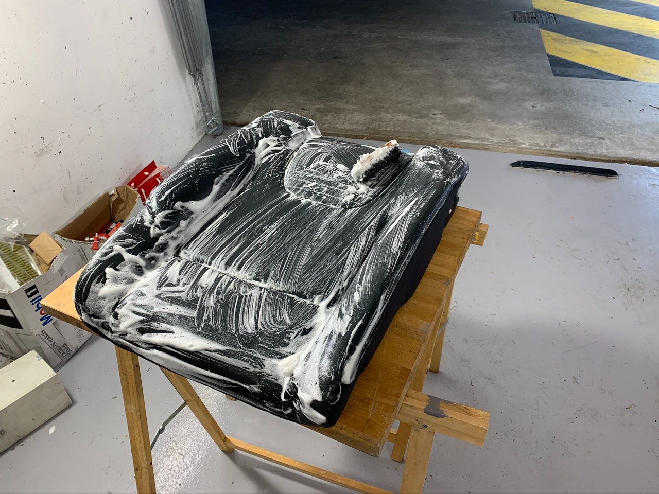

Le week-end dernier, j'ai démonté les sièges arrières afin de refaire la teinte.
Tout s'est bien passé, démontage; nettoyage au savon ColourLock ; Dégraissant Colourlock par contre lors de la pose de la teinte sur la banquette....une catastrophe.
Le rendu était trop brillant, la teinte n'accrochait pas. bref  cela ne me va pas, marche arrière toute !
Nettoyage de la banquette, pose de la lotion d'entretien sur tous les cuirs et remontage des sièges.
Pour résoudre mon besoin de teinte, cette semaine j'ai envoyé l'appui tête centrale à ColourLock pour qu'il me fasse la teinte.
IMG_0199.thumb.jpeg.d28ce5aa718672aef1880ad8d5ebbe89.jpegIMG_0194.thumb.jpeg.31ff86201f4e49d6f57e8682ef98a3dd.jpeg

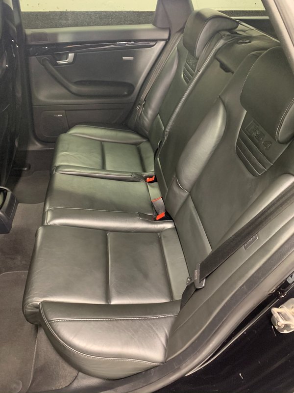

rendu finale avec un bon nettoyage

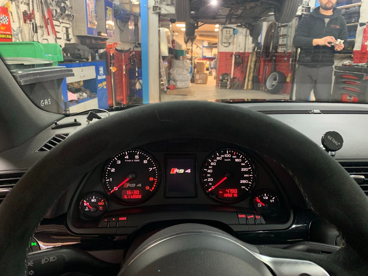

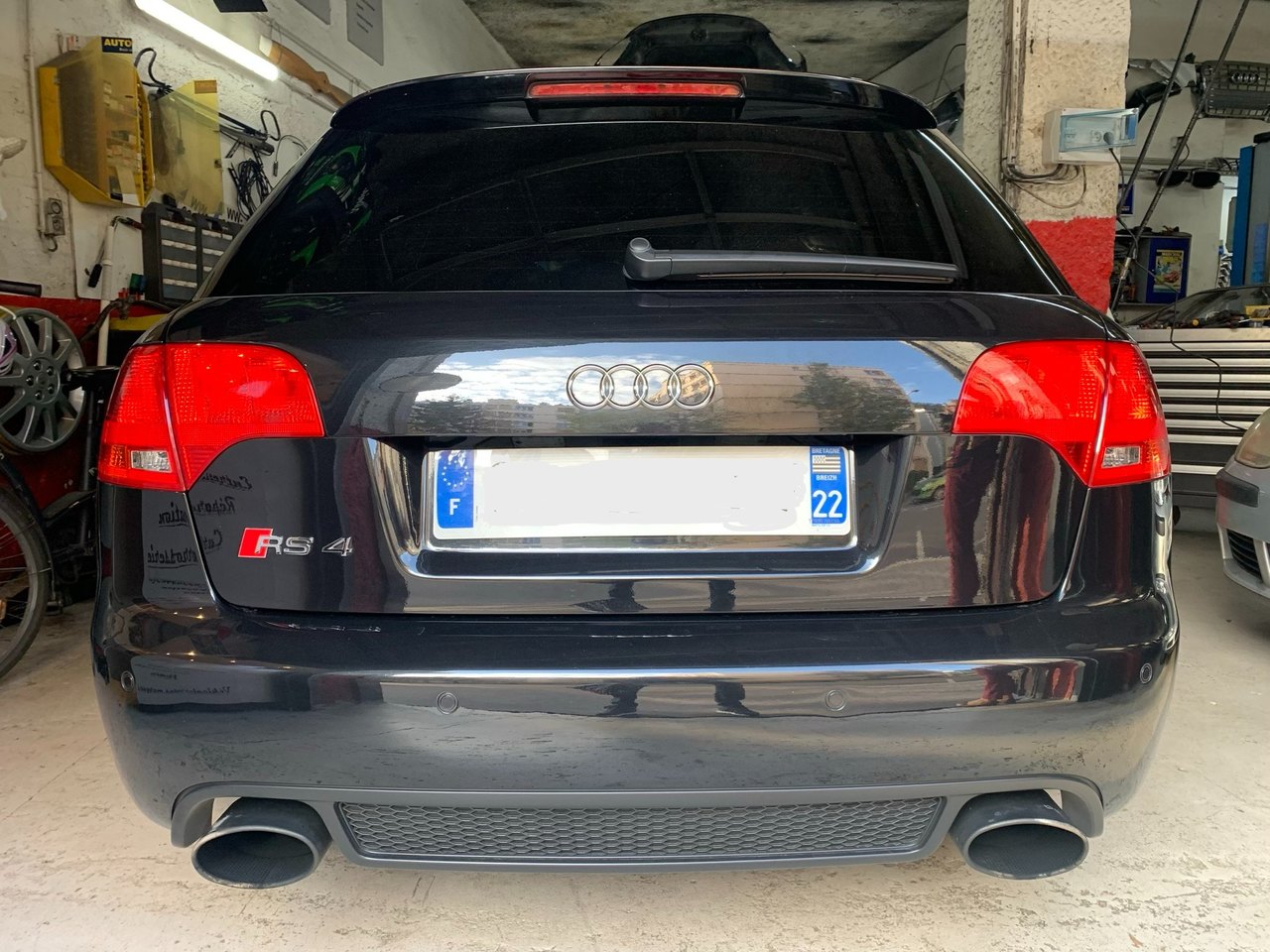

Ligne Milltek reçu vendredi matin.
Vendredi apres-midi,  j'ai déposé ma RS4 chez mon garagiste pour faire la pose de ligne, le décalaminage... etc...
Déjà 120216kms au compteur soit 6000kms à son volant;. quelle caisse :-)
62627559303__9CF71583-3460-4D51-B881-D9F32AA09D94.thumb.jpeg.f299570bb05d2ef76928a11656e1edb1.jpeg

Ah mince ça le fait pas alors cette teinte 😡.
Pour une reteinte complète je pense qu’il faut poncer avant .
J’avoue que ça fait très peur au début quand tu vois ton cuir poncé sans teinte mais une fois reteinté c’est niquel.
Le plus délicat ce sont les coutures à éviter d’abîmer en ponçant et reteintant.
Je viens de refaire le volant de mon ancienne golf(celle de mon frère maintenant )et il est revenu comme neuf.
Je l’ai nettoyé au nettoyant  puissant puis dégraissant puis ponçage puis re dégraissant et laisser sécher 24h puis teinte avec séchage au sèche cheveux entre chaque passe (3 passes en tout).
Séchage 24h puis je passe le scellement pour cuir et tout est bon.
Pour l’assise de la RS j’avais poncé aussi et le boudin latéral gauche du dossier aussi.
D’ailleurs je vais profiter des longs week-end du confinement pour remettre une petite couche de lotion protectrice sur tout l’intérieur .
2-3 fois par an c’est très bien ,il suffit juste de mettre une fine couche .
Il est préconisé d’en faire 2-3 par an avec une fine couche plutôt que de le faire 1 fois par an ou plus et de gaver en lotion protectrice.

je te confirme qu'il faut poncer mais je n'avais pas envie de le faire sur la banquette vu qu'elle était en bon état.
j'aurai du m'écouter et commander la teinte chez colourlock AP-Smiles_u1F61E.png
Leurs teintes sont de meilleures qualités..
Dans 1 semaine les sièges F1 seront chez le sellier pour changer les mousses.
Avant de les remonter dans la RS, je ferai la nouvelle teinte en passant par la case ponçage.
Cette fois-ci cela devrait le faire :-)
Concernant l'entretien, je fais comme toi, je mets tous les 2/3 mois de lotion sur tous les cuirs.
Je mets la lotion dans une bouteille avec un spray et un chiffon a poil long de colourlock.
Le résultat est top

milltek + décalaminage, tu ne vas pas la reconnaître en la récupérant ! 😎👍🏻
Oui, j’espère qu’elle va chanter et marcher encore plus
Comme prévu, enfin...pas de décalaminage... il faut du changement dans la vie... AP-Smiles_u1F61C.png

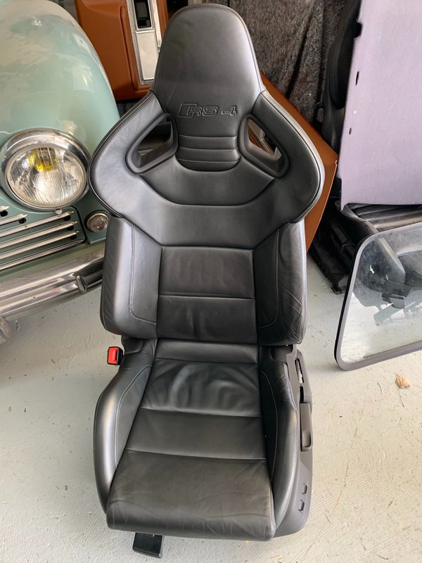

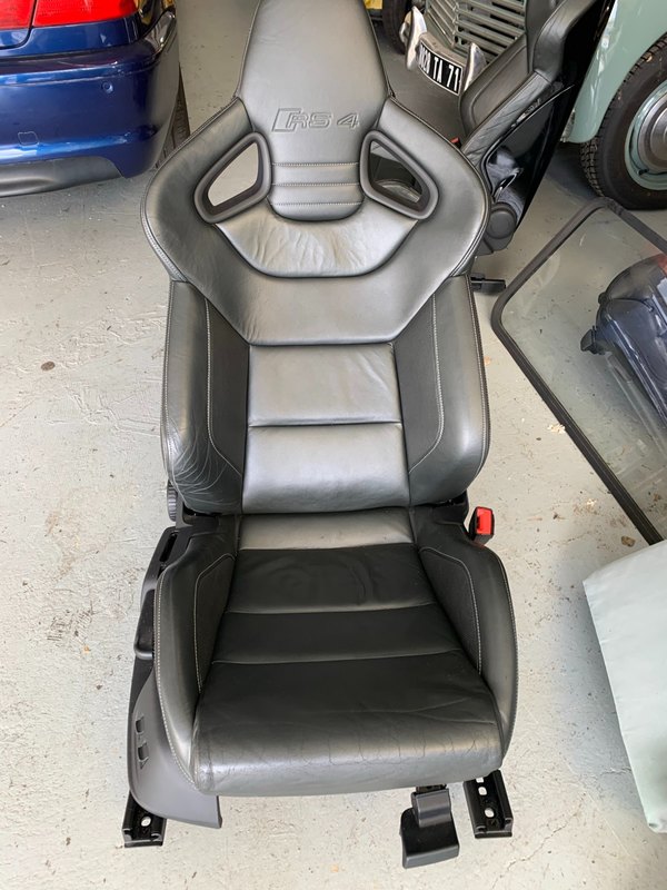

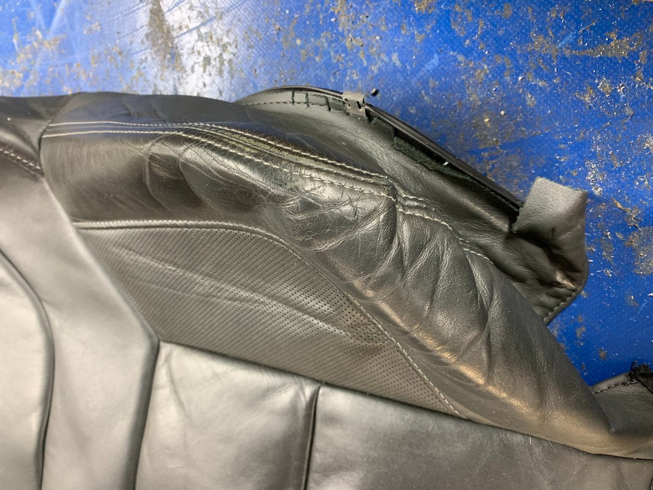

J'ai démonté mes deux sieges avant hier et je viens de les déposer chez le sellier.
https://www.atout-sellerie.com
Réparation des coutures + Changement des mousses = 250€/TTC. ( prix très correct)
Comme vous pouvez le voir sur les photos, les cuirs sont quand même abimés.
Atout Sellerie - Lionel va voir avec ses fournisseurs s'ils sont capables de lui vendre du cuir identique...

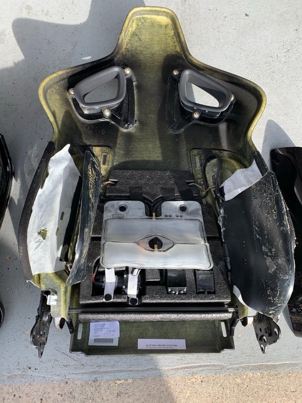

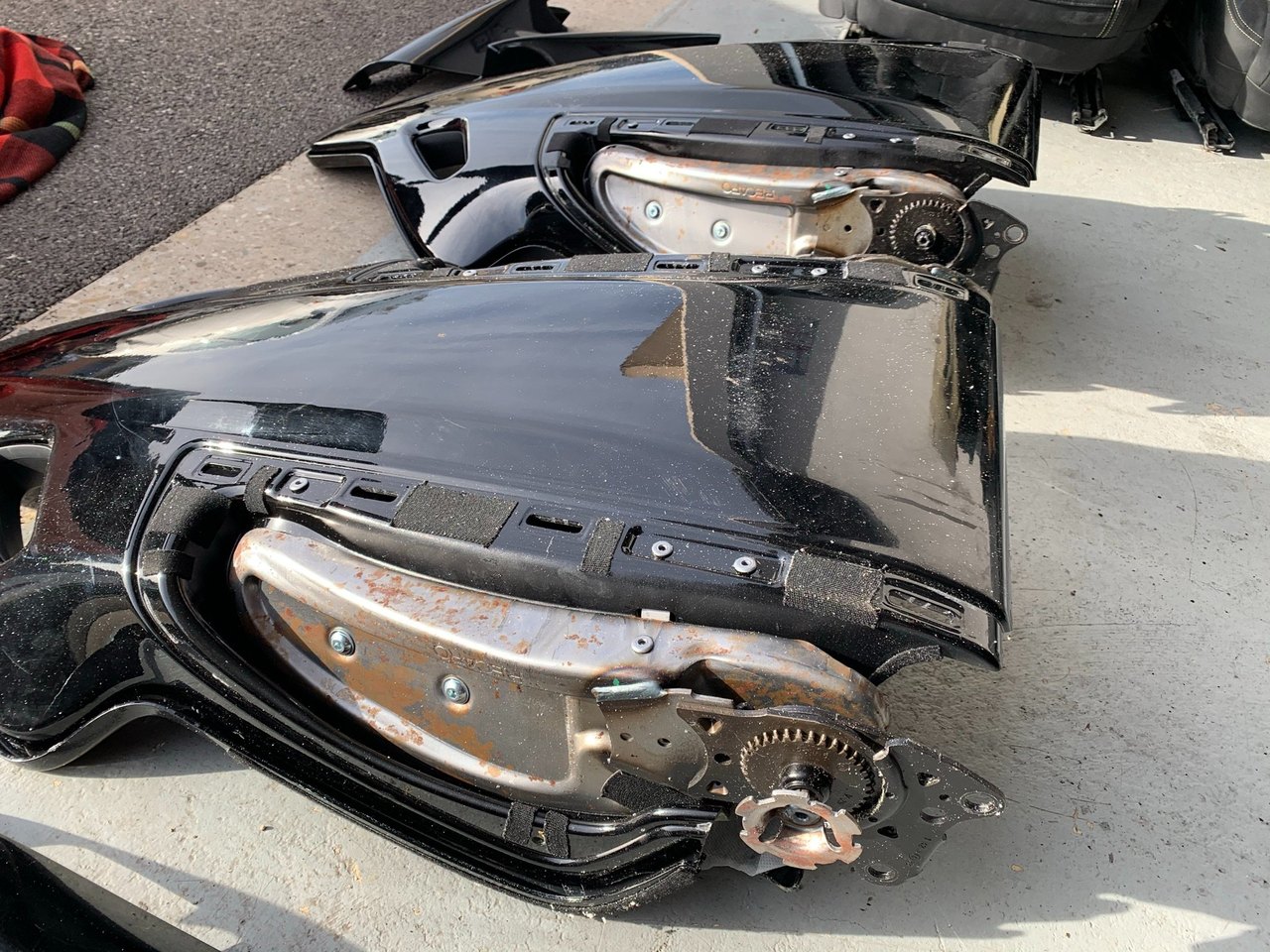

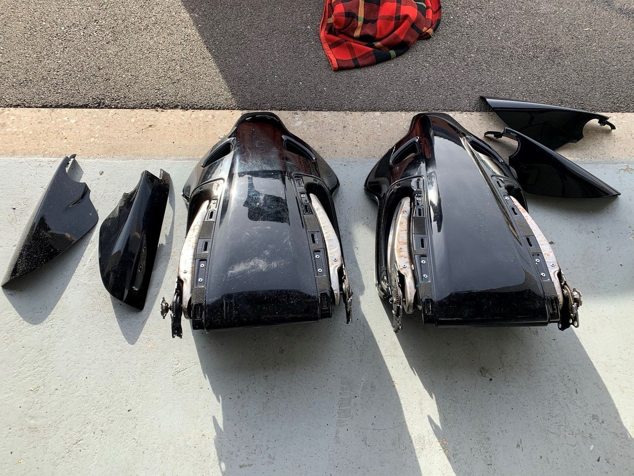

Nouvelles du jour:
j'ai récupéré les dossiers pour les mettre en peinture.
Oui @kique habite près de la mer !   (rouille superficielle sur les parties en Alu)

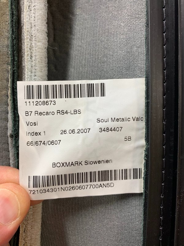

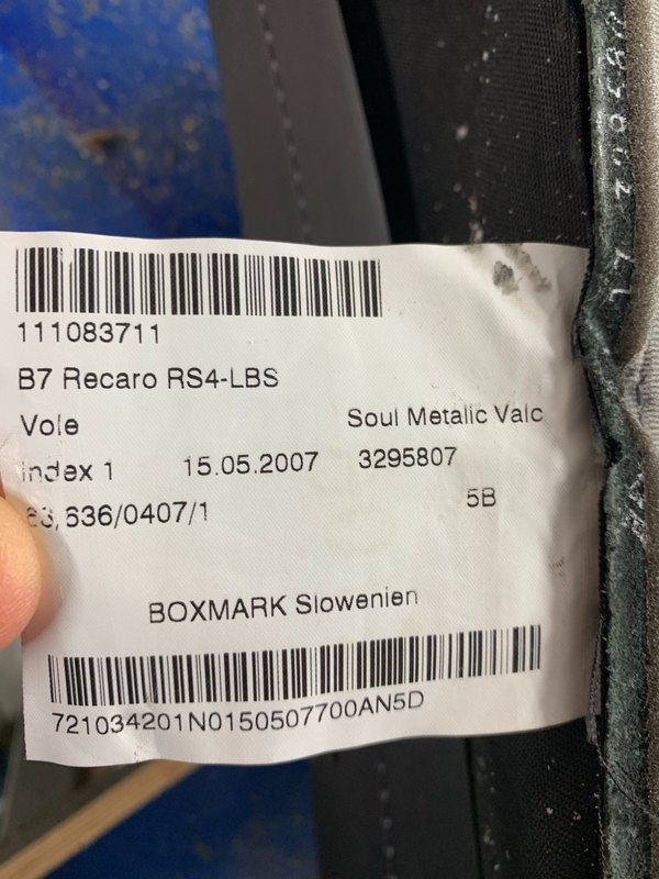

online-teile.com : Me confirme que le prix de vente est de: 3739.70€/HT + Frais de Port  ( hors de question pour moi)
Je viens de faire une mail au fabricant de la house en Slovenie au cas ou ils auraient des housses en stock ( c'est beau de rêver :-)
https://www.boxmark.at/standorte_48.htm
Etiquette du dossier
Etiquette de l'assise
etat du cuir dossier conducteur
Juste pour corriger une petite erreur : les parties sur lesquelles tu as de la rouille superficielle ne sont pas en alu, mais en tôle d'acier.
