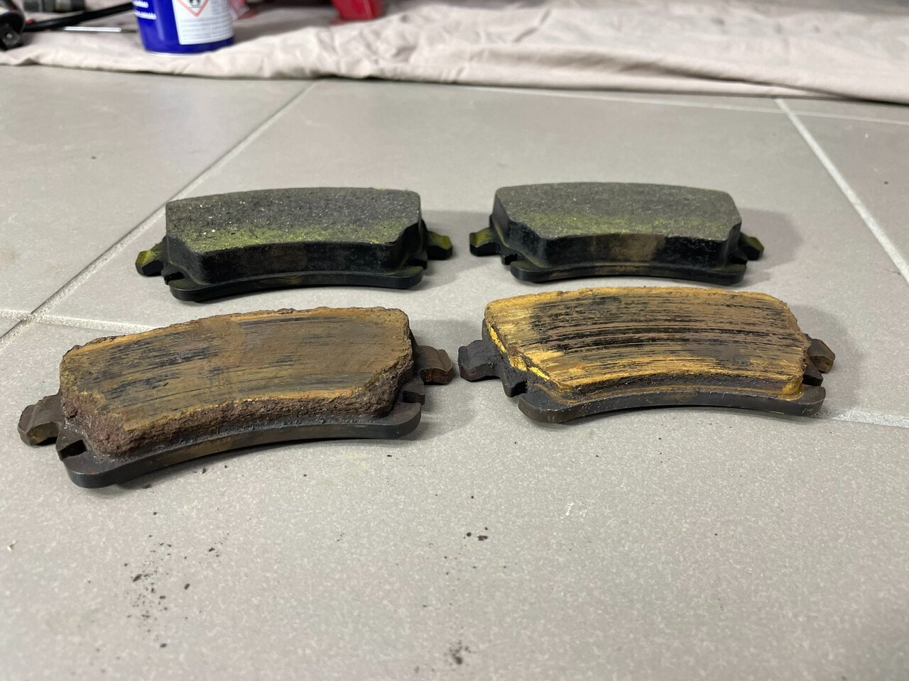

Je trouve que ma sensation à la pédale n'est pas top.
Après quelques échanges avec @Goodwood et @mich13
J'ai décidé de faire quelques changements:

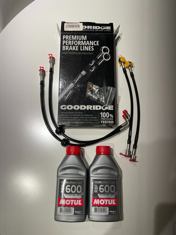

Au programme changement des plaquettes arrières, des 4 durites AVIA et de tout le liquide de frein.

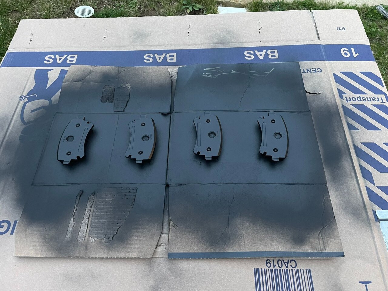

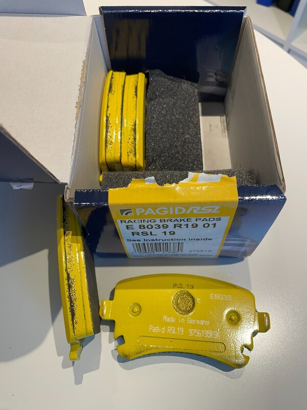

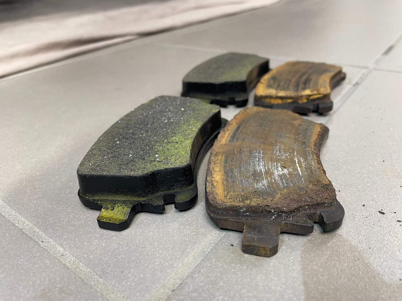

Anciennes plaquettes BREMBO HP2000 - pas fait pour moi (voir photos)

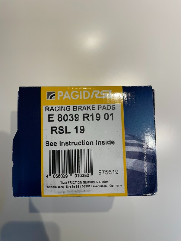

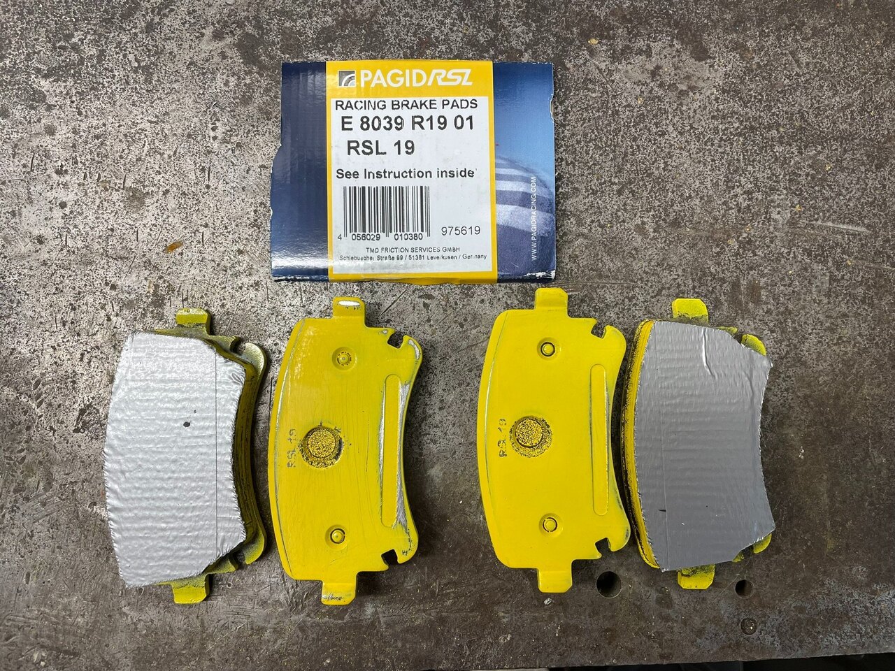

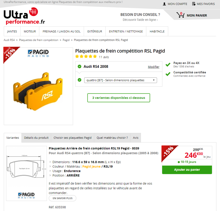

Nouvelles plaquettes PAGID RSL19 - Ref E8039 R19 01
Elles sont tellement moches en JAUNE que j'ai fini par les peindre en NOIR avec une bombe haute température.

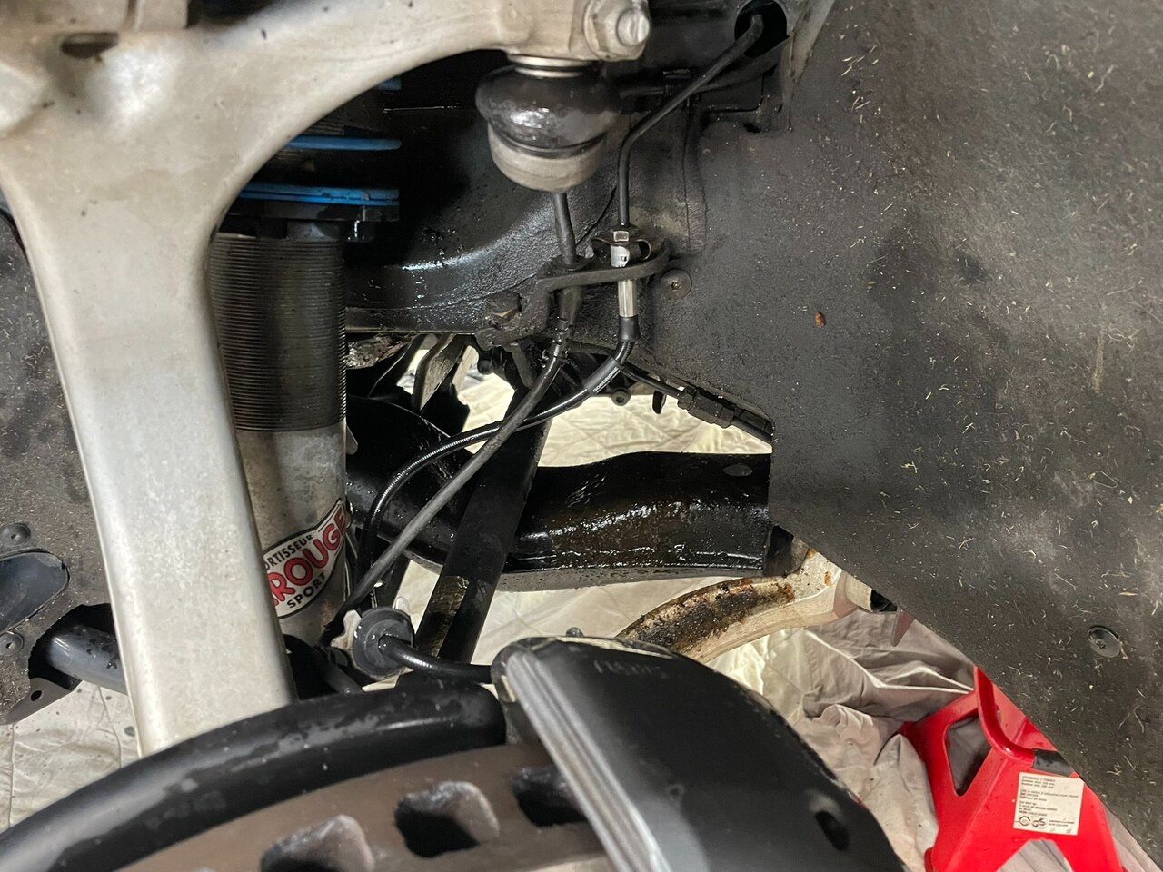

Anciennes Durites AVIA - HEL Performance Noir
Nouvelles Durites AVIA - GOORDRIDGE Ref SAU0780-4P-BK
Il n'y a pas de différence visuel entre les deux marques
Certainement aucun intérêt dans mon cas de les changer mais dans le doute !
Ancien Liquide: DOT 4 standard
Nouveau liquide de frein: Motul RBF 600
On a fait la purge avec le VCDS afin de purger la pompe ABS puis on a fait les purges à l'ancienne :-)
Résultat... pareil pour le moment

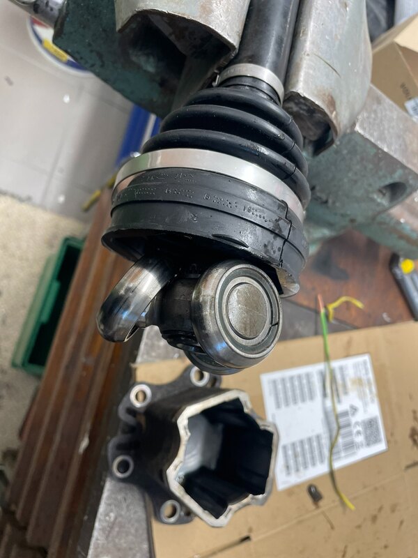

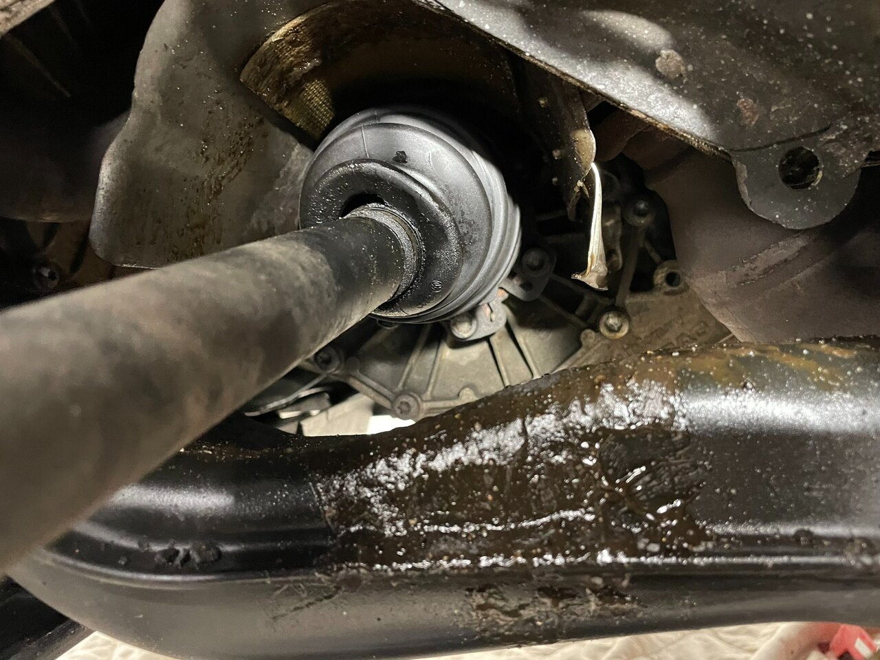

Par contre surprise au démontage de ma roue avant droite.
Le soufflet de cardon côté moteur est HS.
Je suis passé chez AUDI passer une commande, la suite au prochain épisode :-)

Edit : je viens de regarder le prix des plaquettes avant PAGID...Ouahh ça calme ( 679 euros !!! ) !!!!! Si j'étais sûr du résultat pourquoi pas mais bon....Peut-être irais-je chez EBC ou FERRODO mais bon, pas forcément mieux.

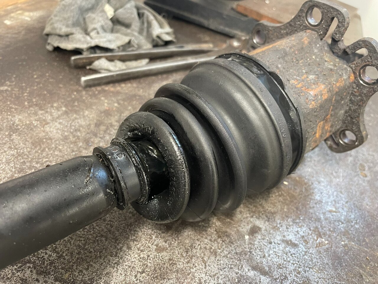

Pour les soufflets avant (côté boîte), ça chauffe pas mal dans le secteur. Les miens étaient bien cuits.
De mon côté, je n'ai pas eu de chance. Lors du remontage (en garage), un clip a "sauté" puis s'est logé dans la graisse de celui côté roue avd.
Bilan, le soufflet côte roue flingué peu de temps après.
La semaine dernière, je viens de constater que j'ai la même chose à l'avant gauche.

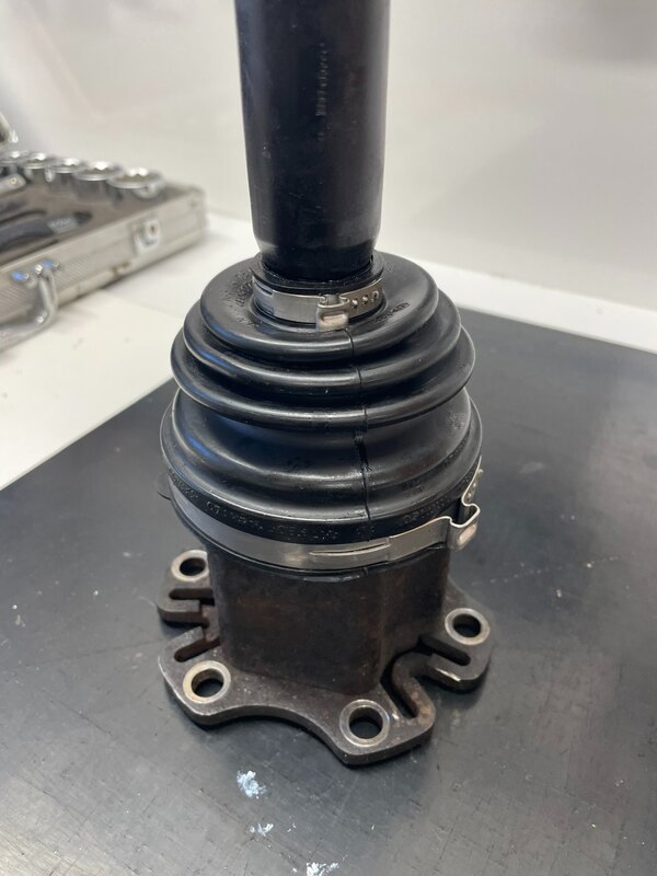

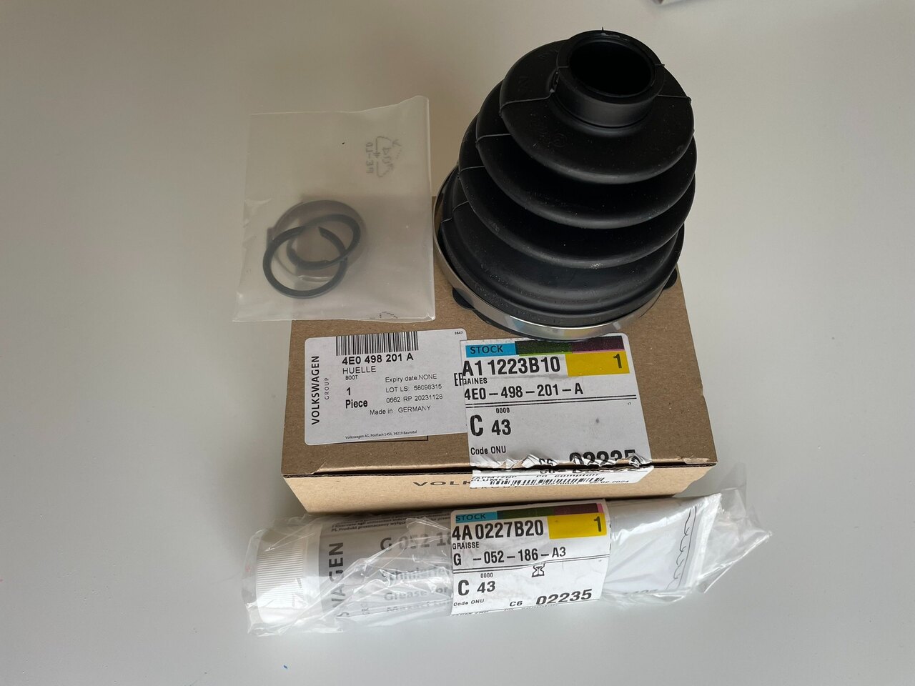

Compteur 128792 kms - 07-03-2024 / pas roulé au cause du cardan
Hier avec mon pote mécano, nous avons changé le soufflet du cardan conducteur côté boite.

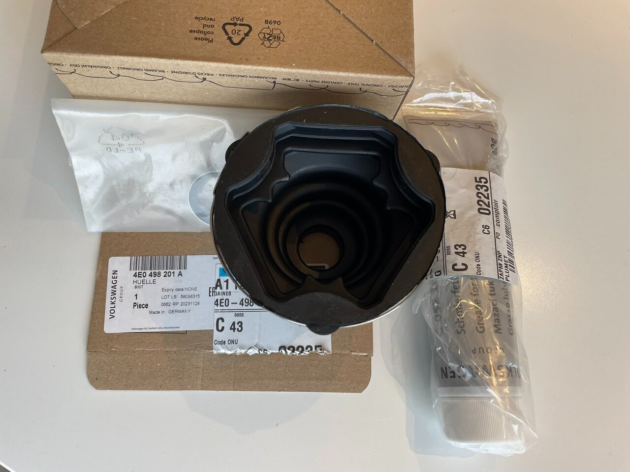

Je vous confirme que les prix AUDI 2024 sont dingues !
AUDI Lyon
Soufflet de Cardan Conducteur Côté Boîte avec les colliers: 4E0498201A
Graisse spécifique pour le cardan: G052186A3
Cout total avec remise 70.27€/TTC

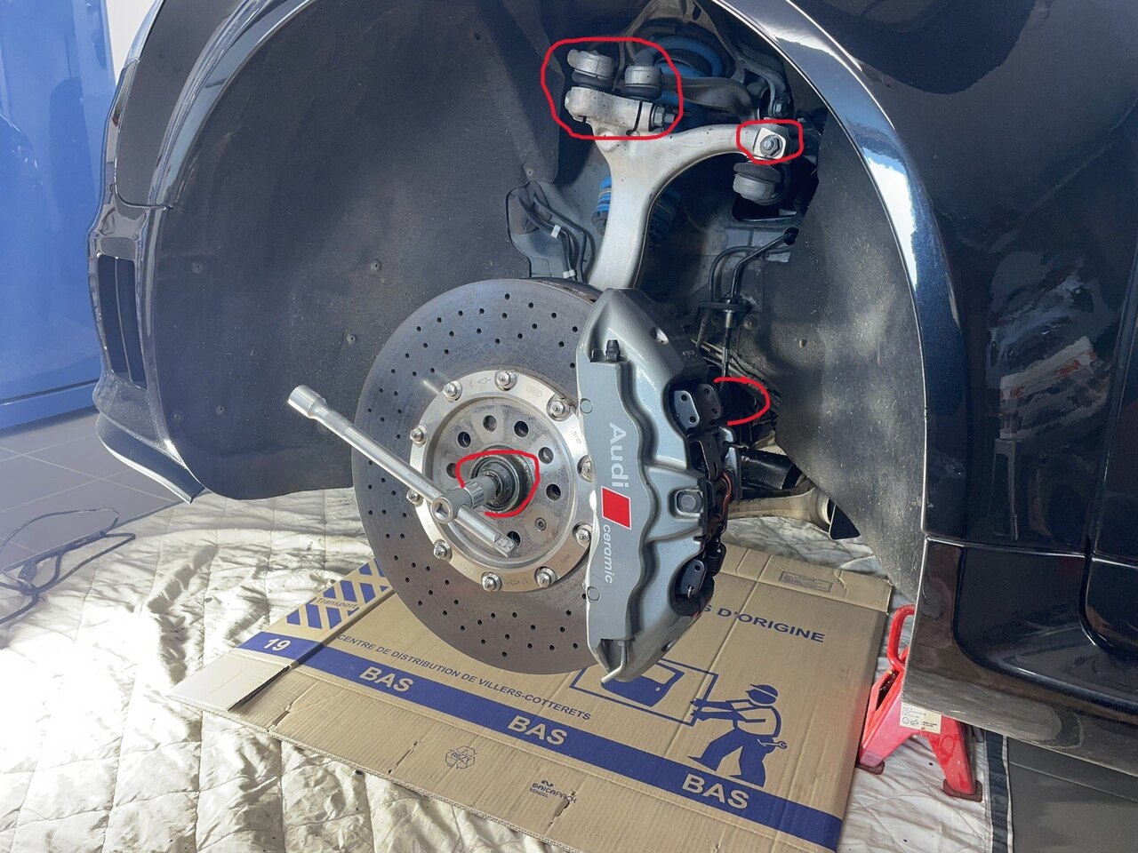

Le changement se fait assez facilement à deux si on a des connaissances mécaniques.
En rouge, c'est ce qu'il faut desserrer pour pouvoir enlever le cardan.
Pour le reste un maillet en caoutchouc est cela sort facilement
Durée 1h30 sans se mettre la pression à défaut de la boire AP-Smiles_u1F60A.png
Rappel:
Le serrage de l'écrou centrale est de 200nm (roue en l'air / pied sur le frein) + serrage à 180° roue au sol.( on a serré à 90 degrés car la vis n'est pas neuve et normalement, il faut changer la vis)
Le serrage des vis côté boite: 40nm

En rouge, les zones a desserrer:
Tout neuf
  • Aime 2
