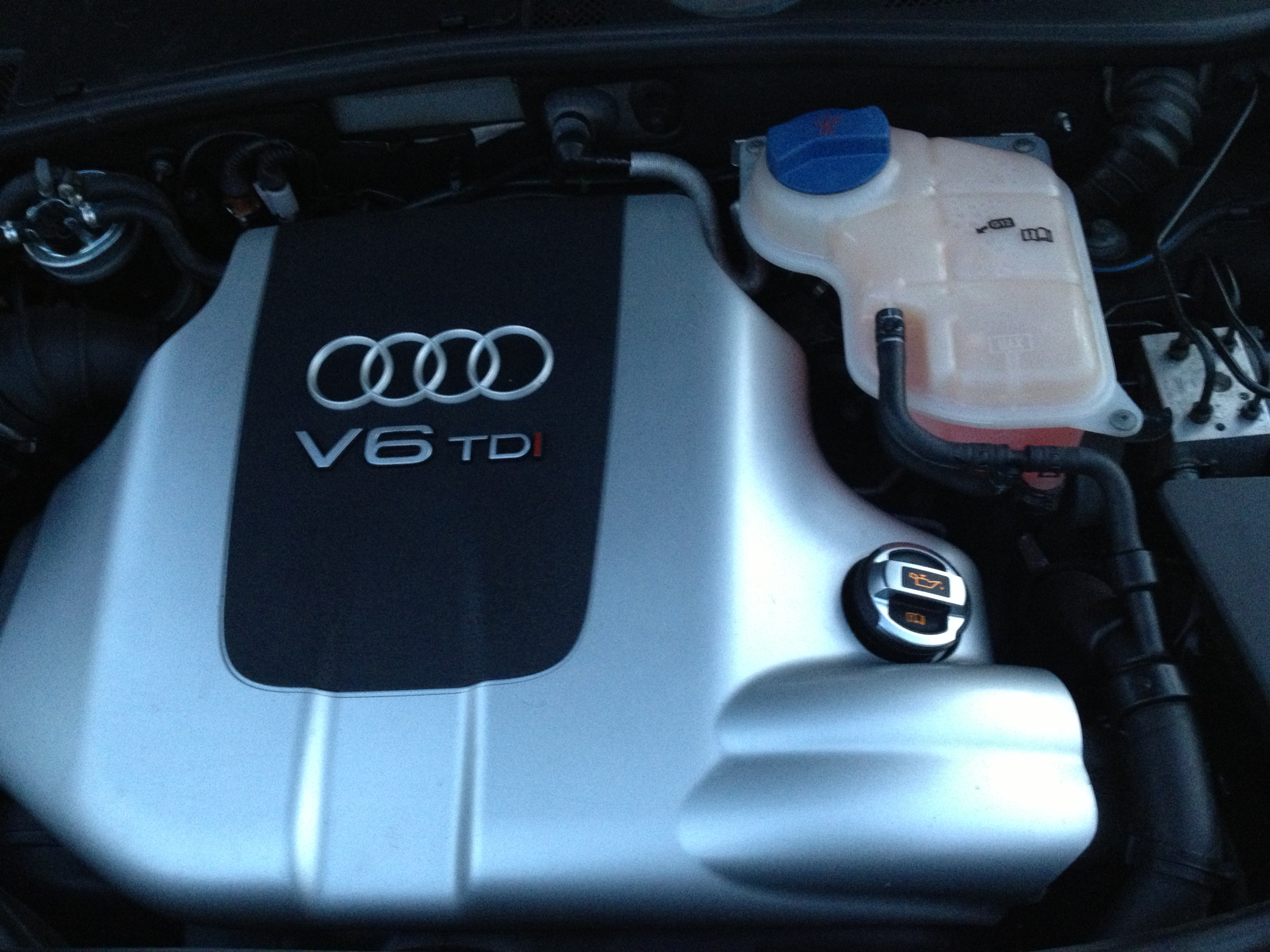

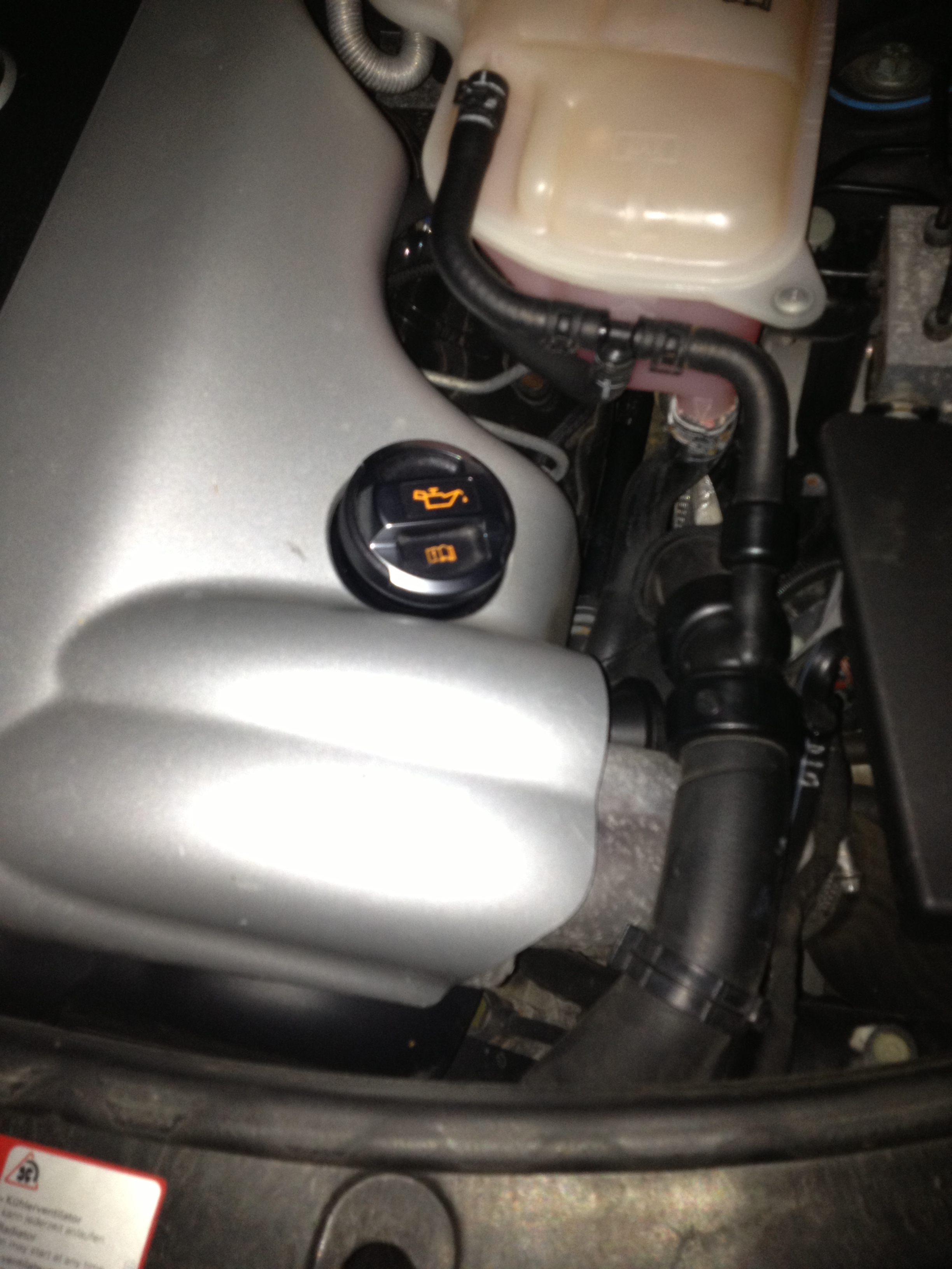

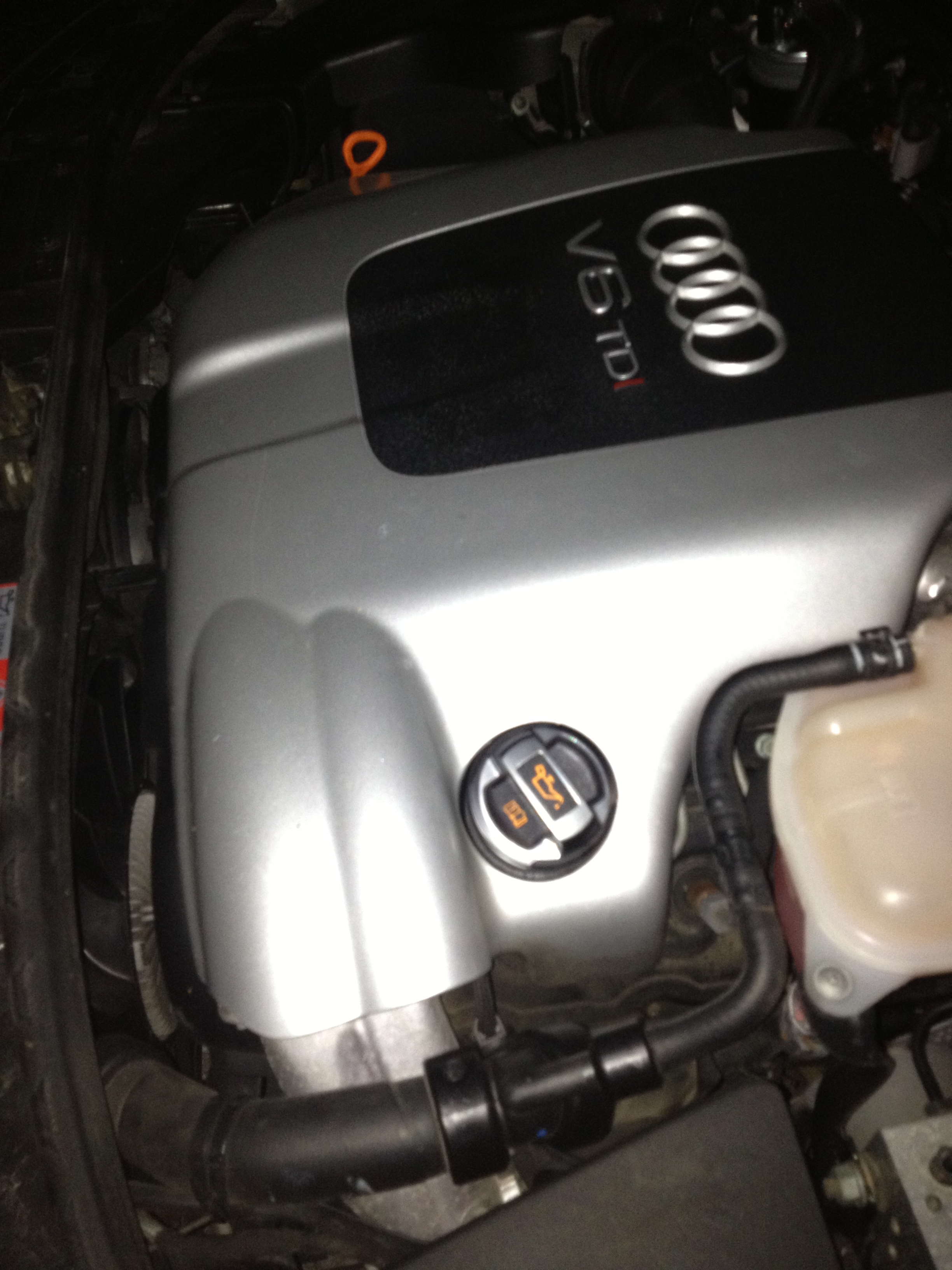

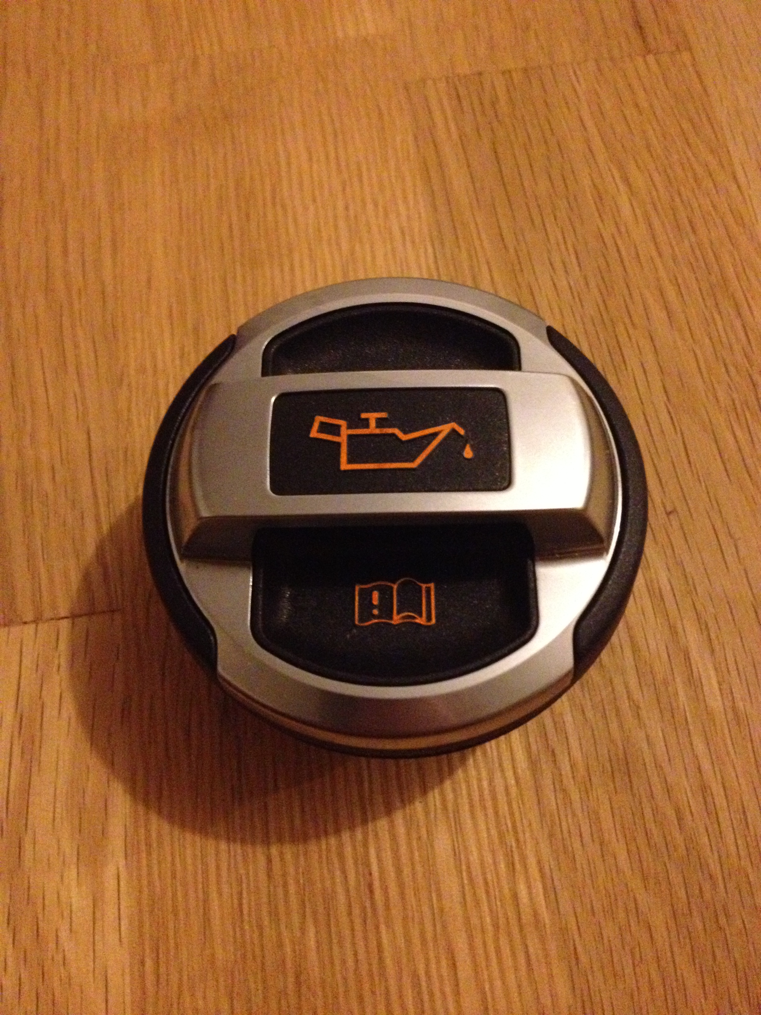

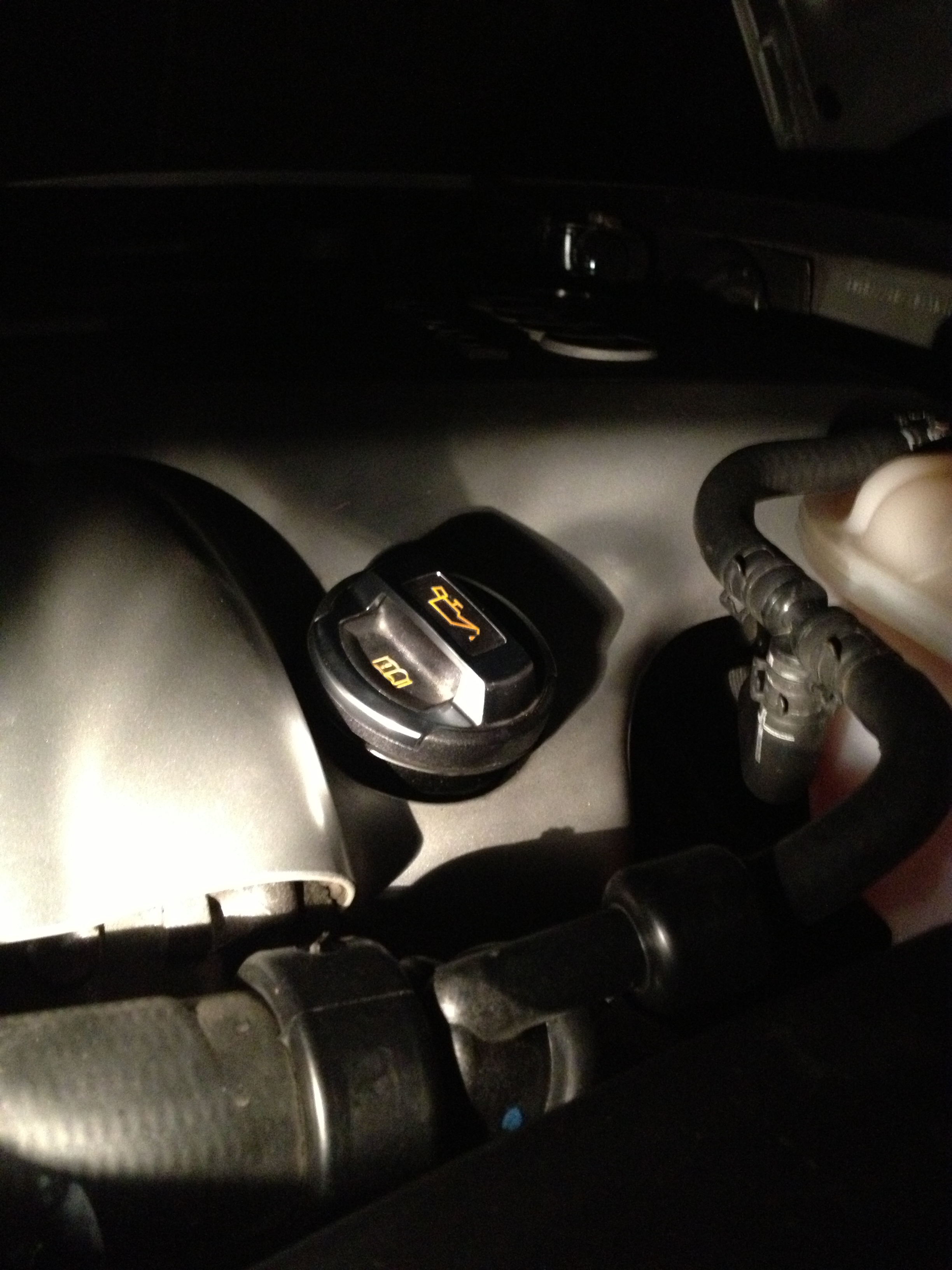

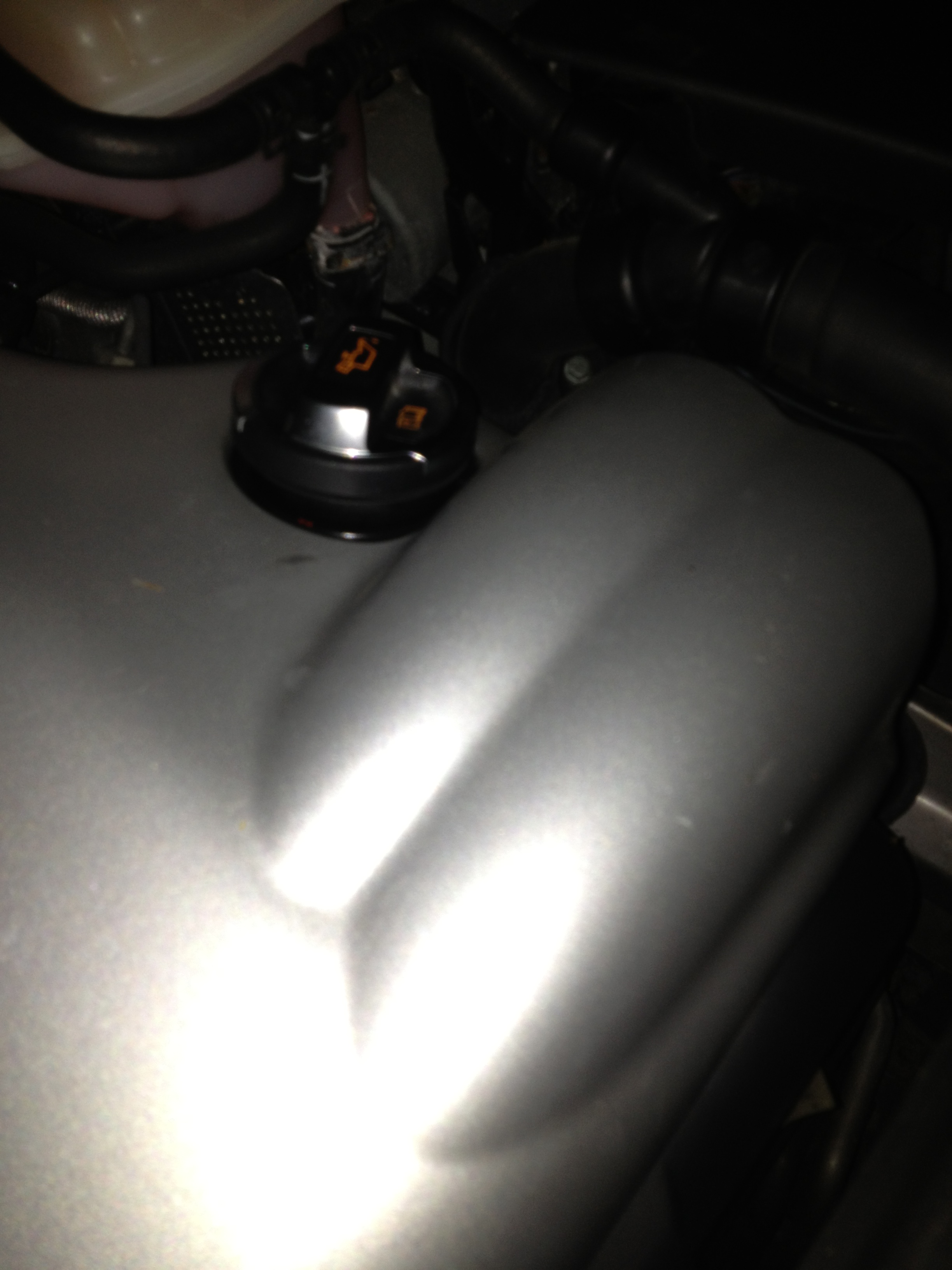

Bon après une grosse reflexion montage de mon bouchon:

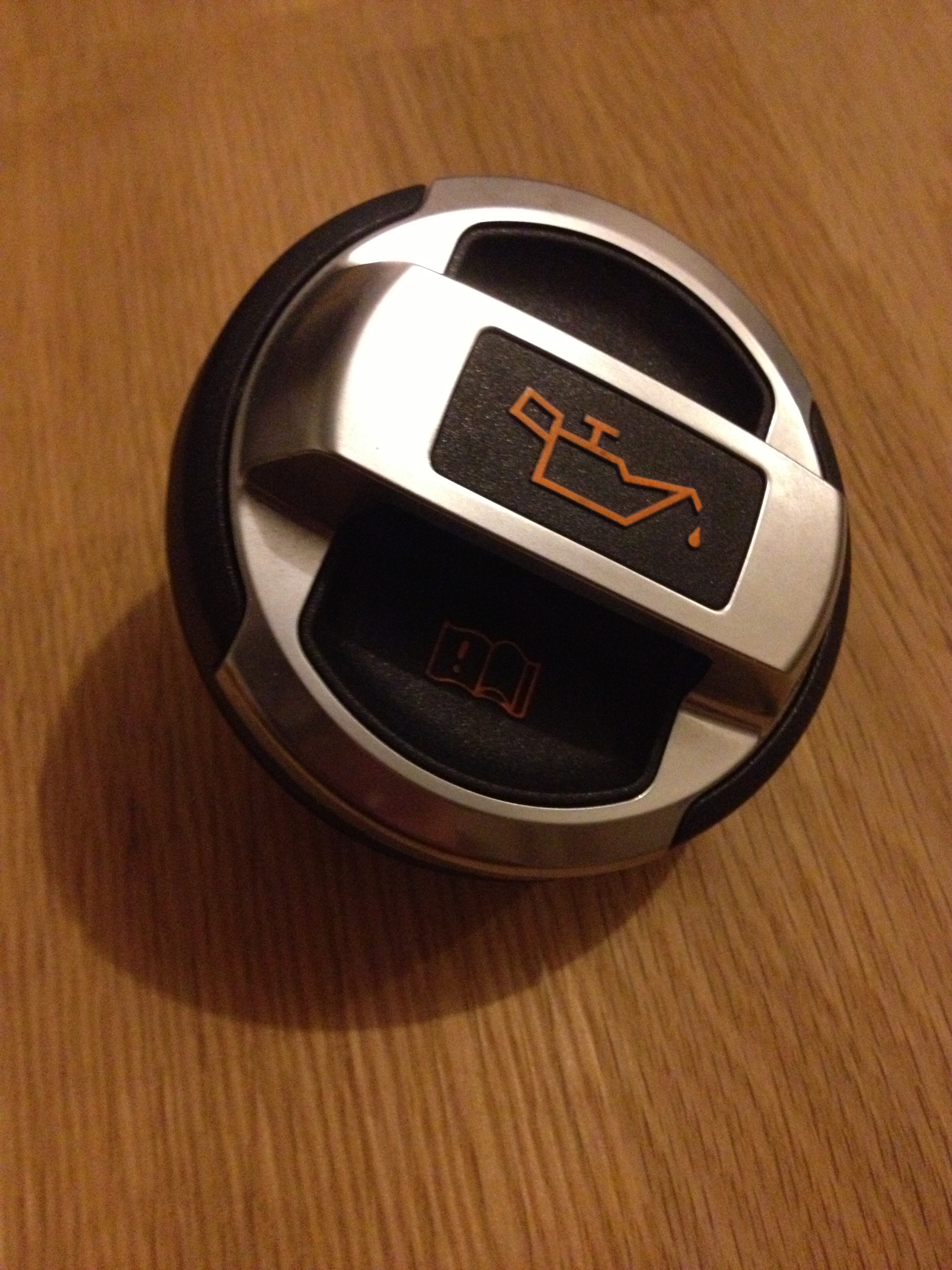

C'est pas grand chose, mais ça me fait kiffer! Pour info je l'ai acheté sur "le bon coin", mais on en trouve en concession à des prix plus intéressants.
tu pourrais le mettre dans le bon sens!
Je l'attendais!!! Comme je savais pas comment démonter pour le tourner, avant que tu me le dises, j'ai pas fait!
oui je me suis mélangé dans les toto pardon.
sympa le bonchon R8
c'est pas "audidriver" qui a posé le mème et l'a modifié pour qu'i soit droit???

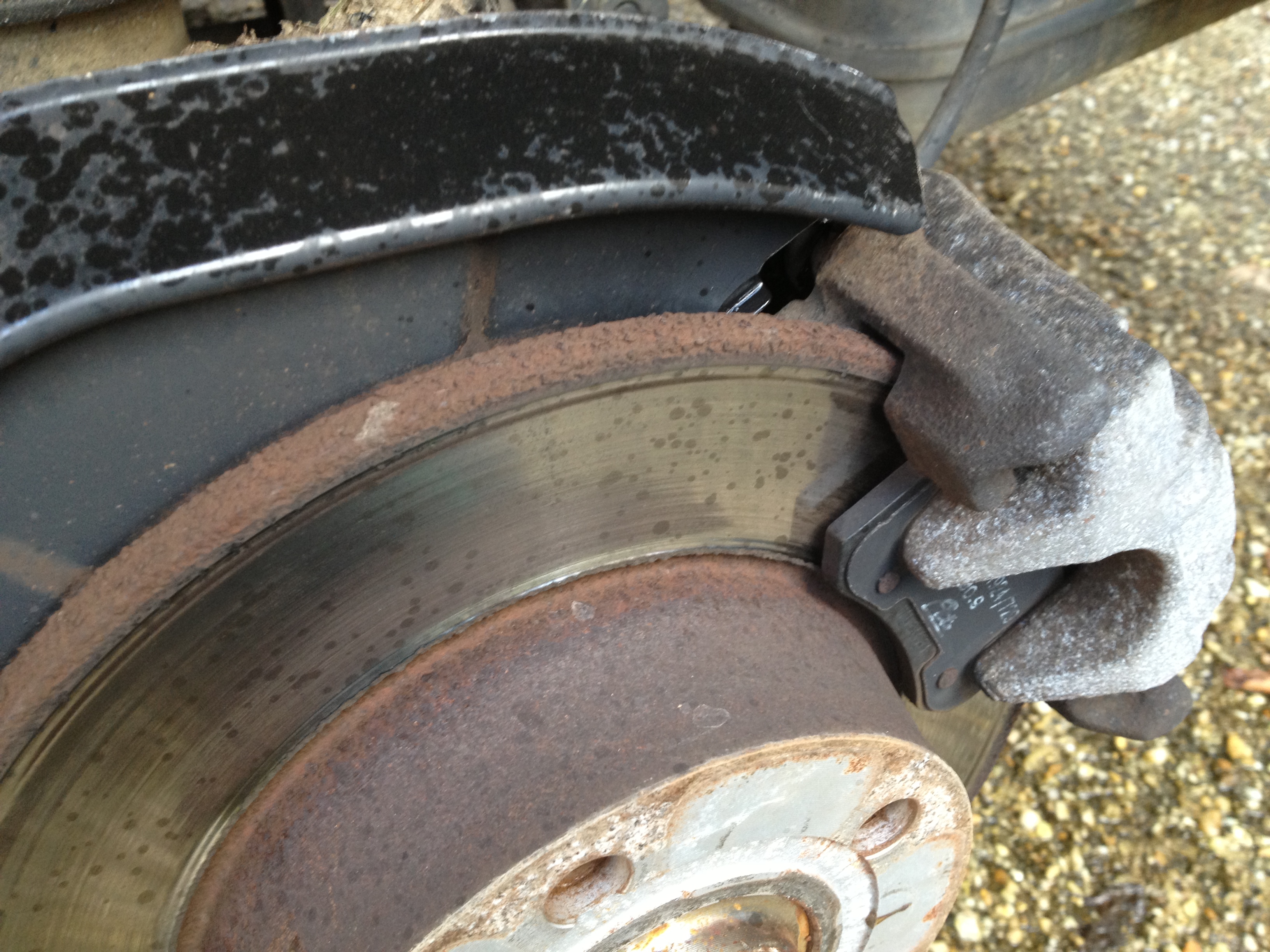

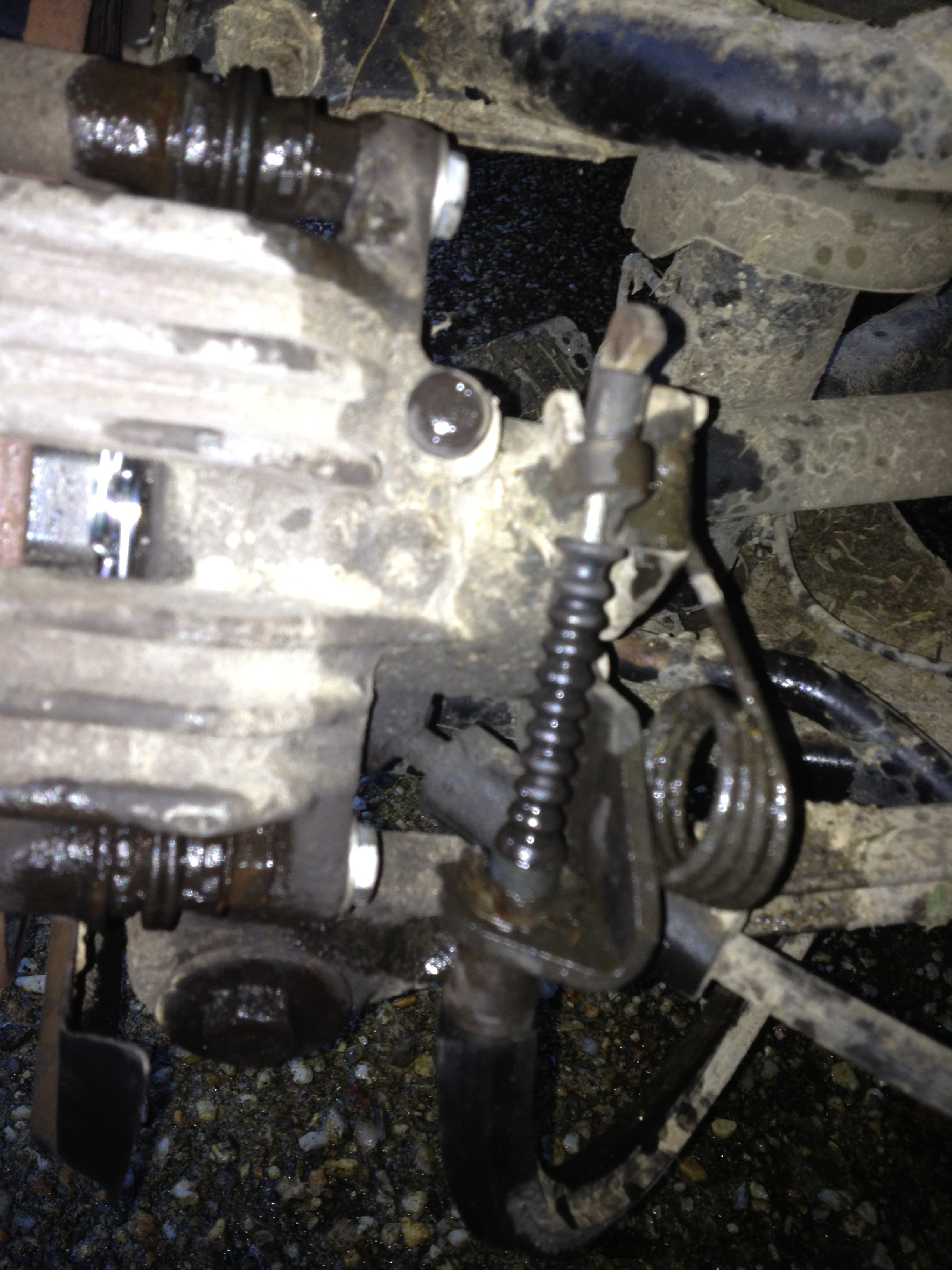

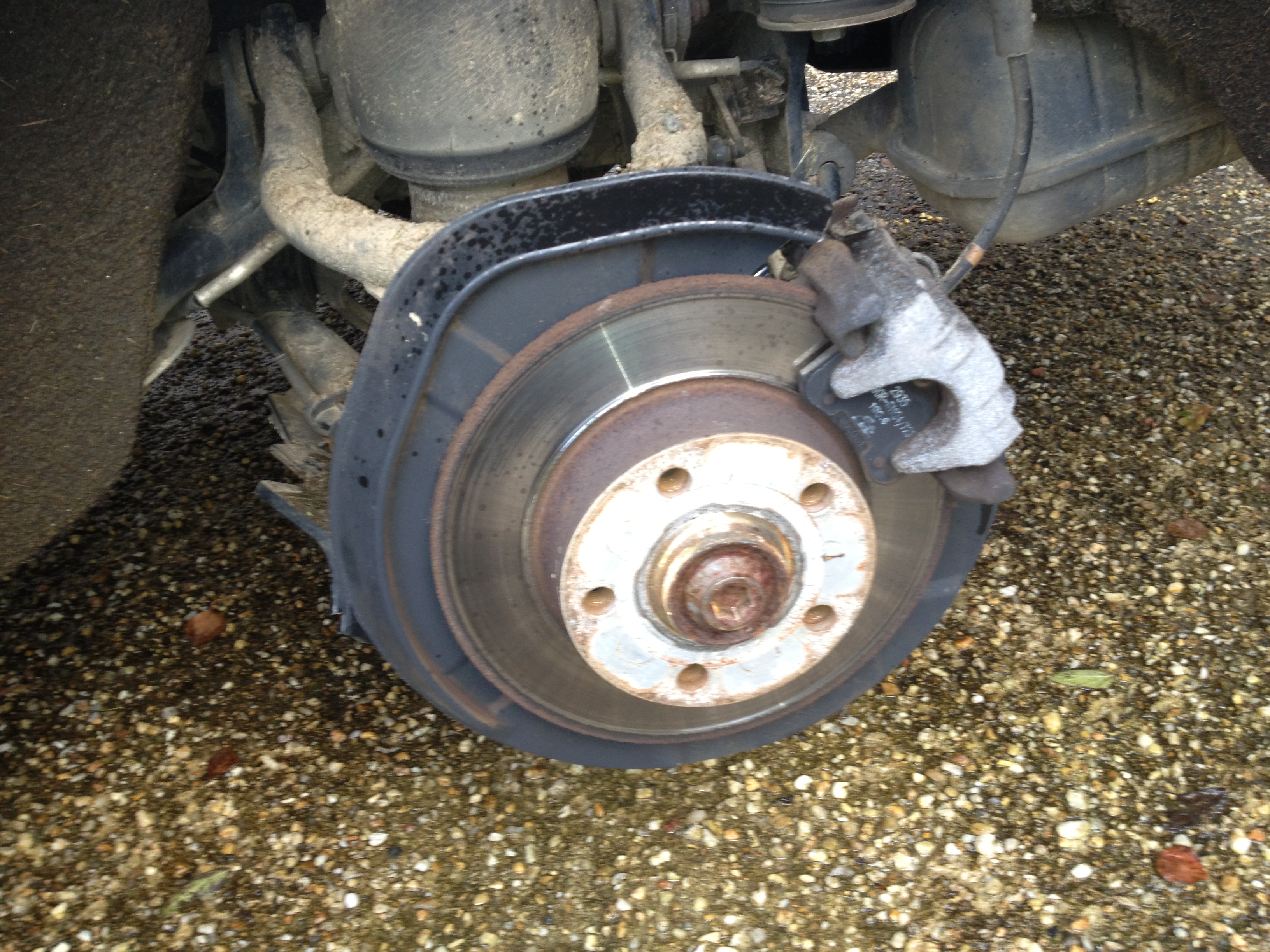

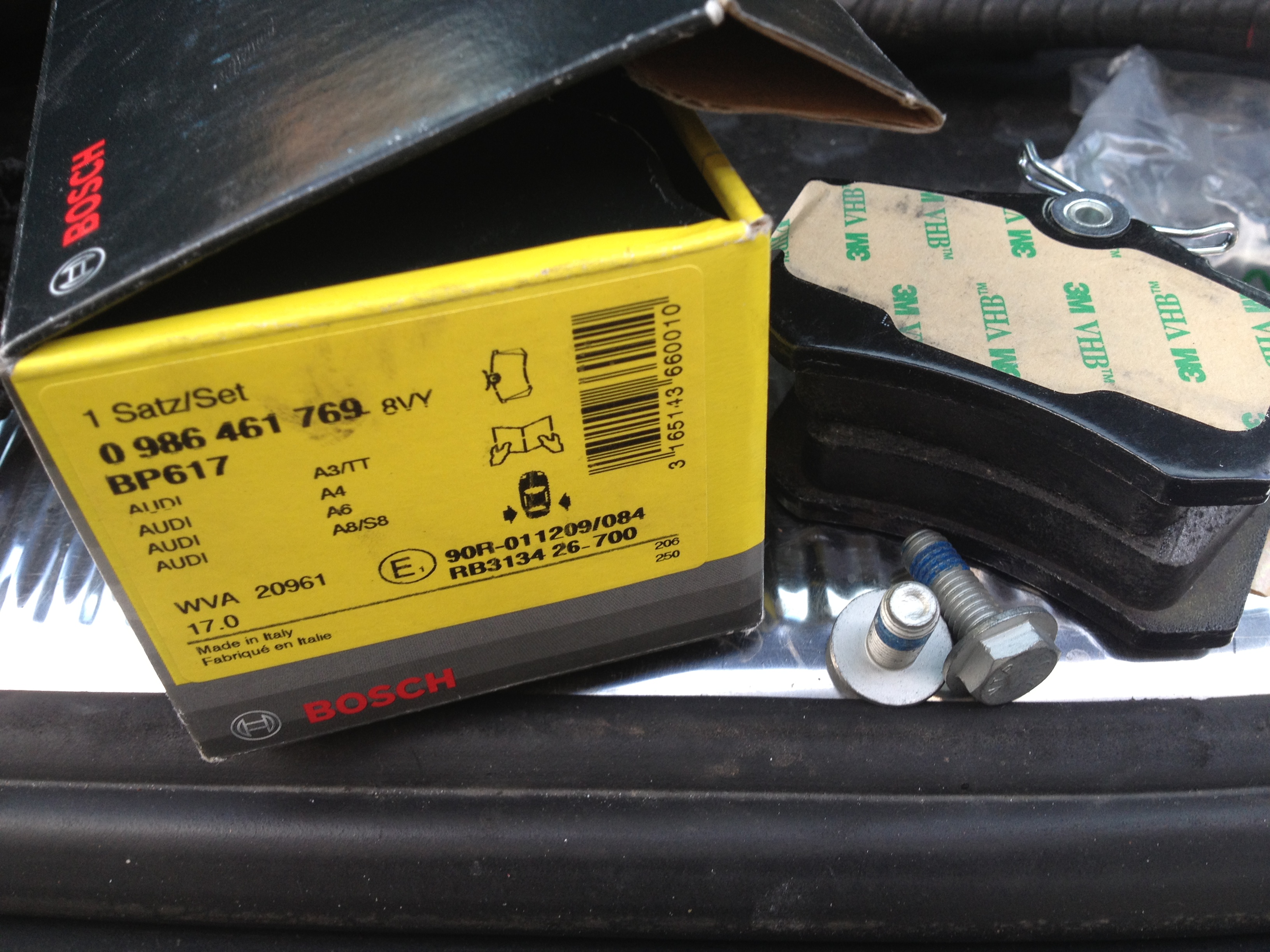

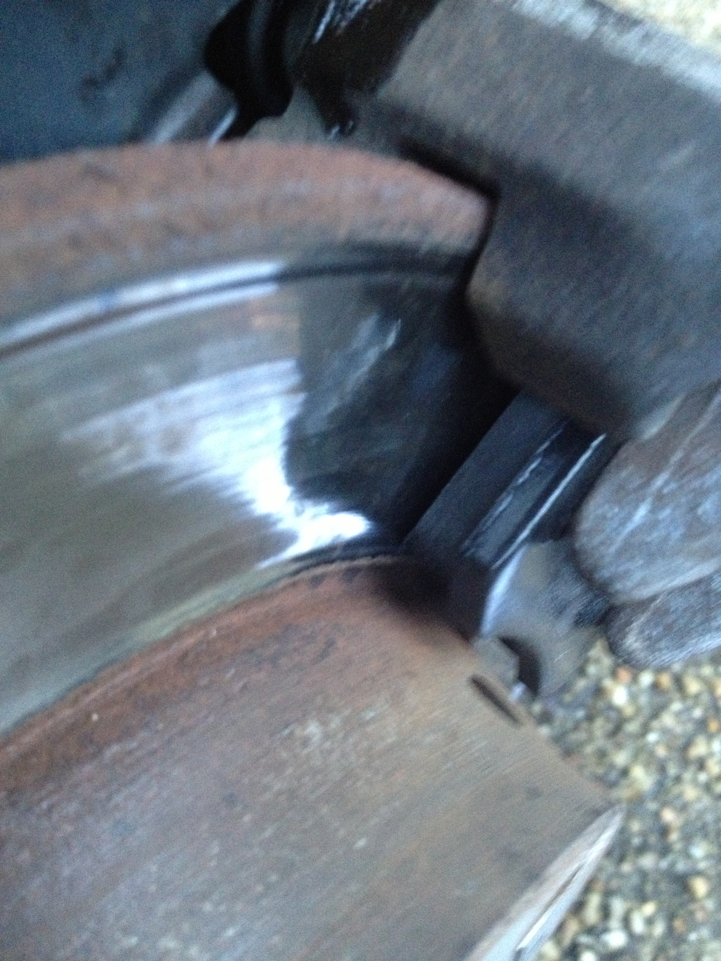

Aujourd'hui c'était atelier frein, plaquettes arrières seulement, les disques étant encore en bon état.
Pour ce faire je me suis appuyé sur les tutos existants, il y a notamment une vidéo anglaise d'un changement de disques et plaquettes, tout devient plus facile! Mais je me suis appuyé aussi sur les membres du forum, quand tu as les mains dedans et qu'un doute arrive....allo????
L'état des anciennes plaquettes, il était temps:
Ne pas hésiter à mettre du dégrippant car c'est raide à désolidariser l'étrier de son support (clé de 13 et de 15)
Un bon nettoyage à la brosse métallique s'imposait!
Le matériel:
Pour enfoncer le piston de l'étrier j'ai utilisé un outil fait maison, j'ai tourner le piston avec une pince multiprise, ça se fait bien honnétement.
Mise en place des nouvelles plaquettes:
Puis remontage de la roue, petit test sur route et maintenant rodage pendant quelques kilomètres.
Très accessible pour les personnes qui ont peur de se lancer. Le changement de disques pourrait être fait en même temps vu qu'il ne tiens qu'avec les écrous de la roue.

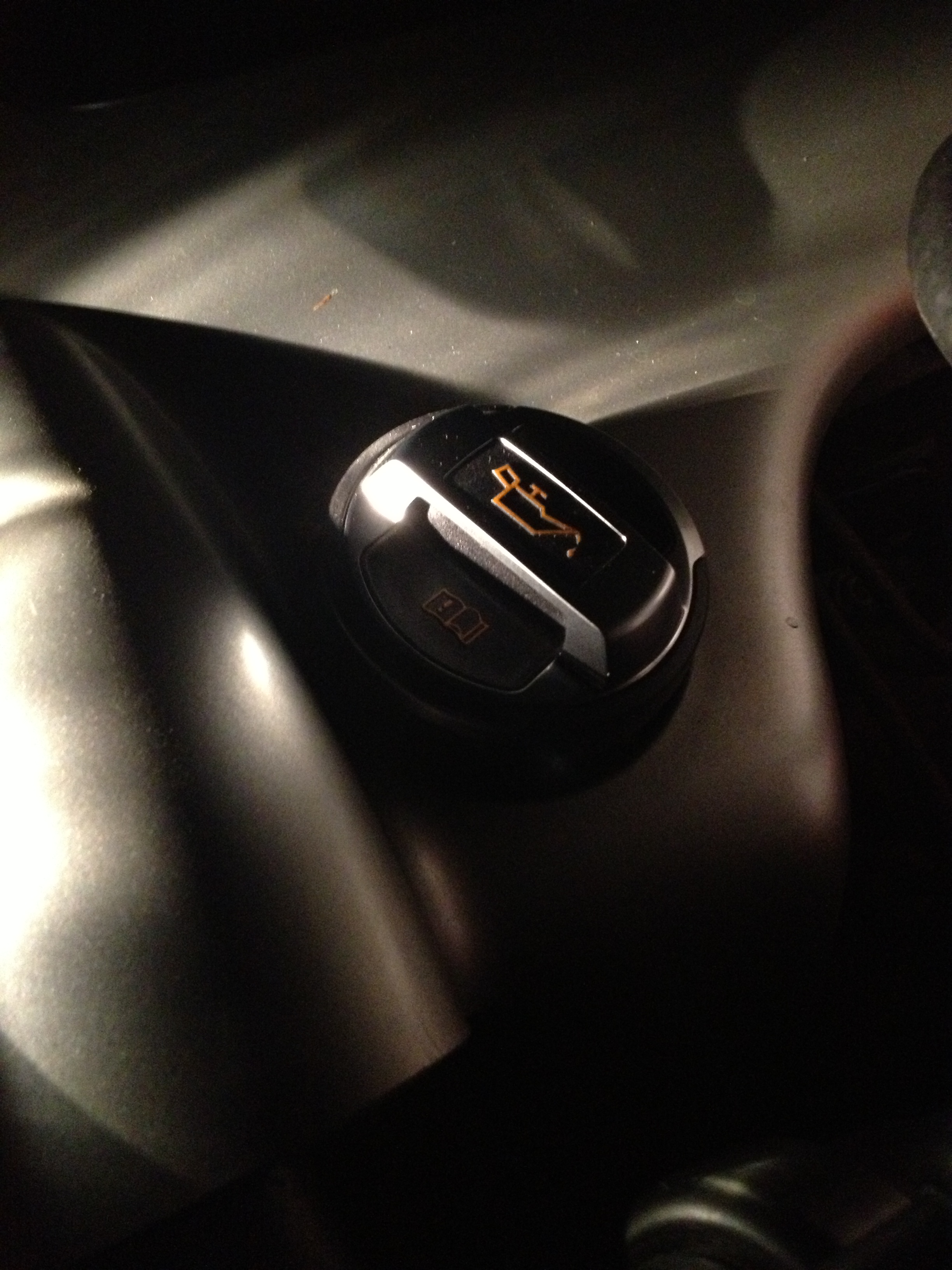

Ensuite j'ai terminé l'installation du bouchon d'huile R8, un quart de tour:
Demain je termine la modification des capteurs du correcteur d'assiette....
Voilà enfin du bon boulot!
Joli taf françois
C'est vraiment plus beau droit le bouchon :roi: .
Il te manque plus que celui de ldr R8 :race:

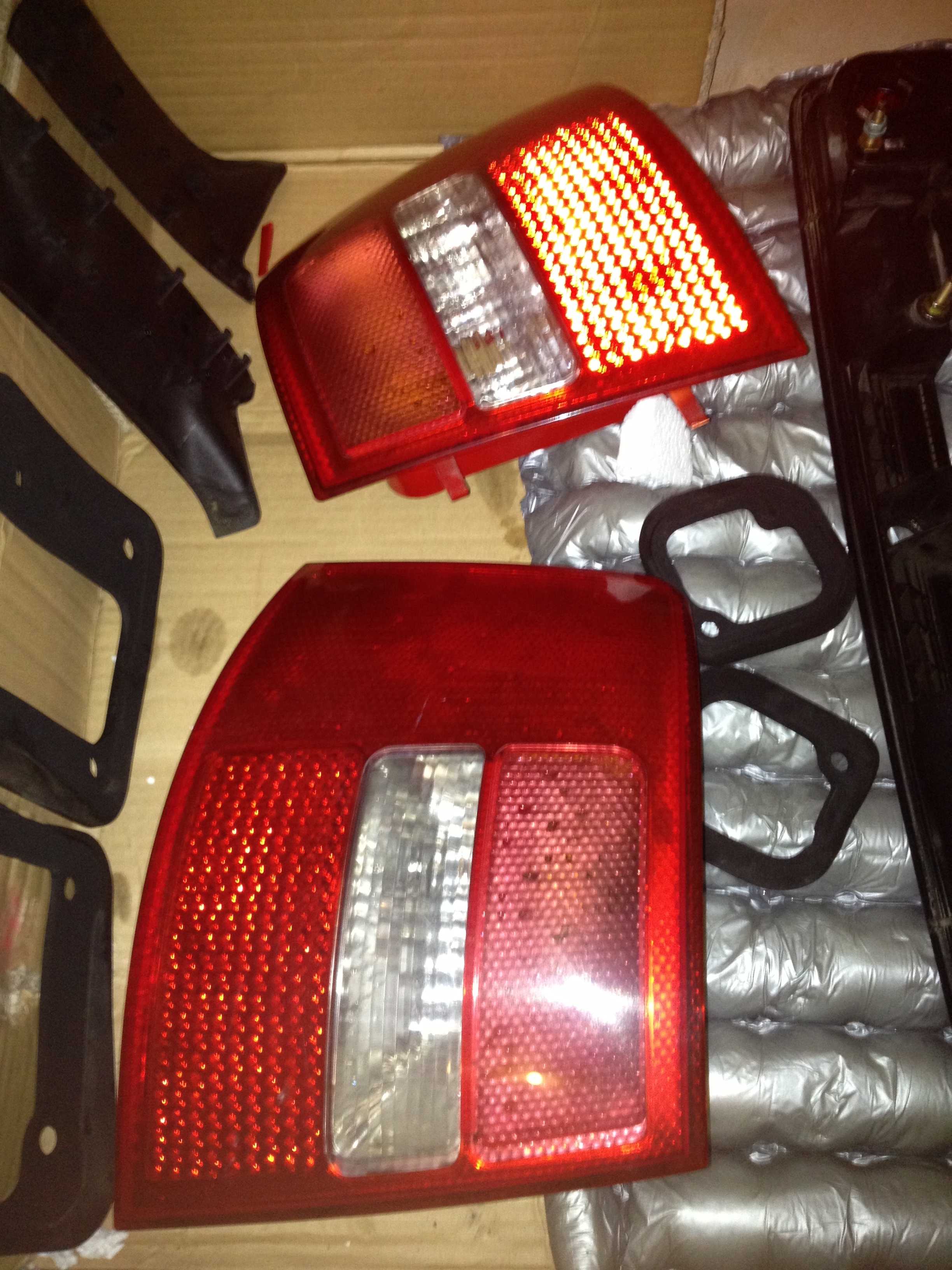

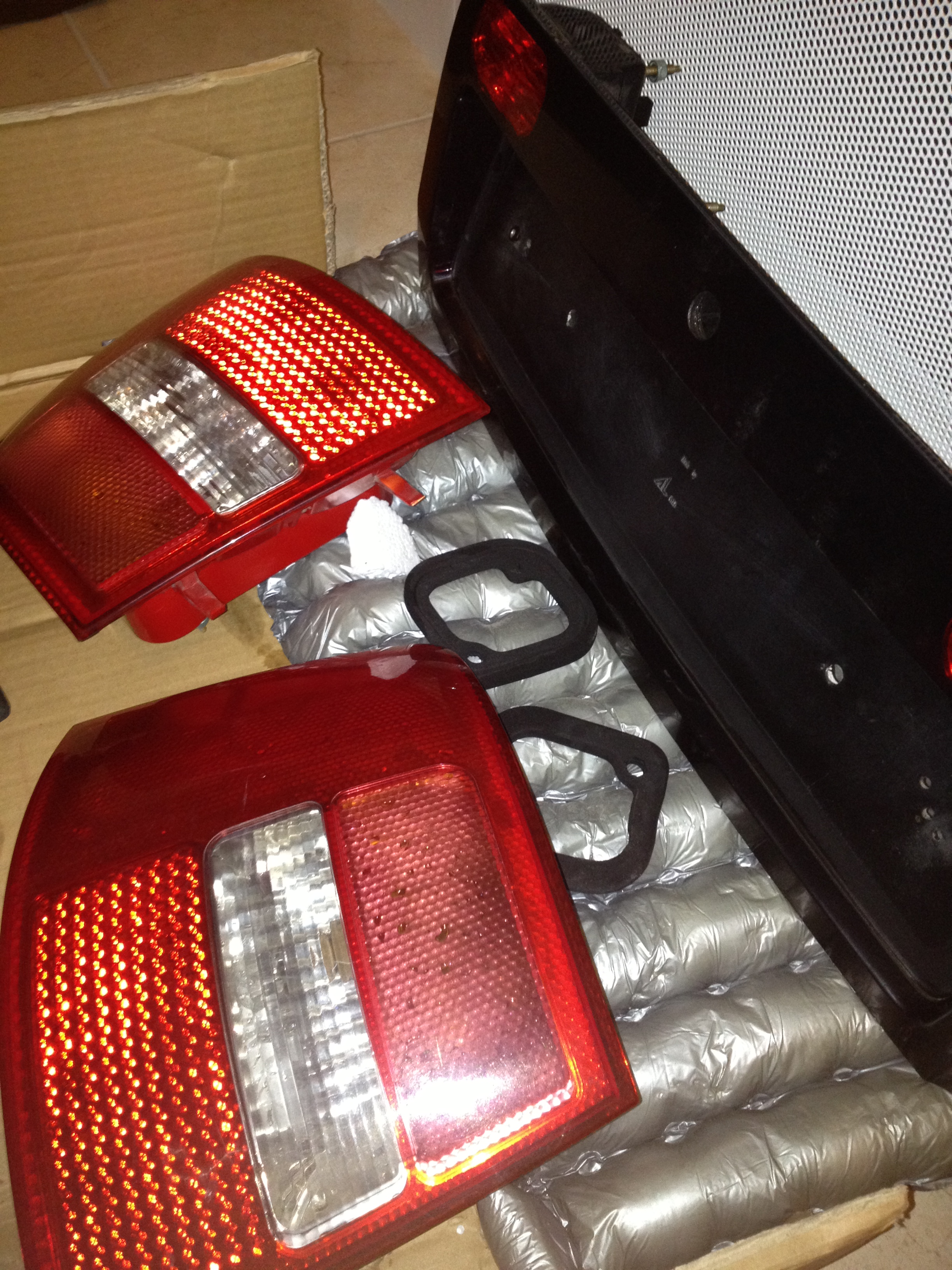

J'ai reçu un peu de taf pour ce week-end:
Il s'agit de feux arrières de phase 2 et d'un support de plaque de phase 2 pour break, ayant actuellement un support de plaque de berline phase 2 (léger jour de chaque coté en bas)
Il y a un peu d'humidité car je les ai lavé à grande eau. Ensuite passage au Mirror pour rénover et protéger la surface!

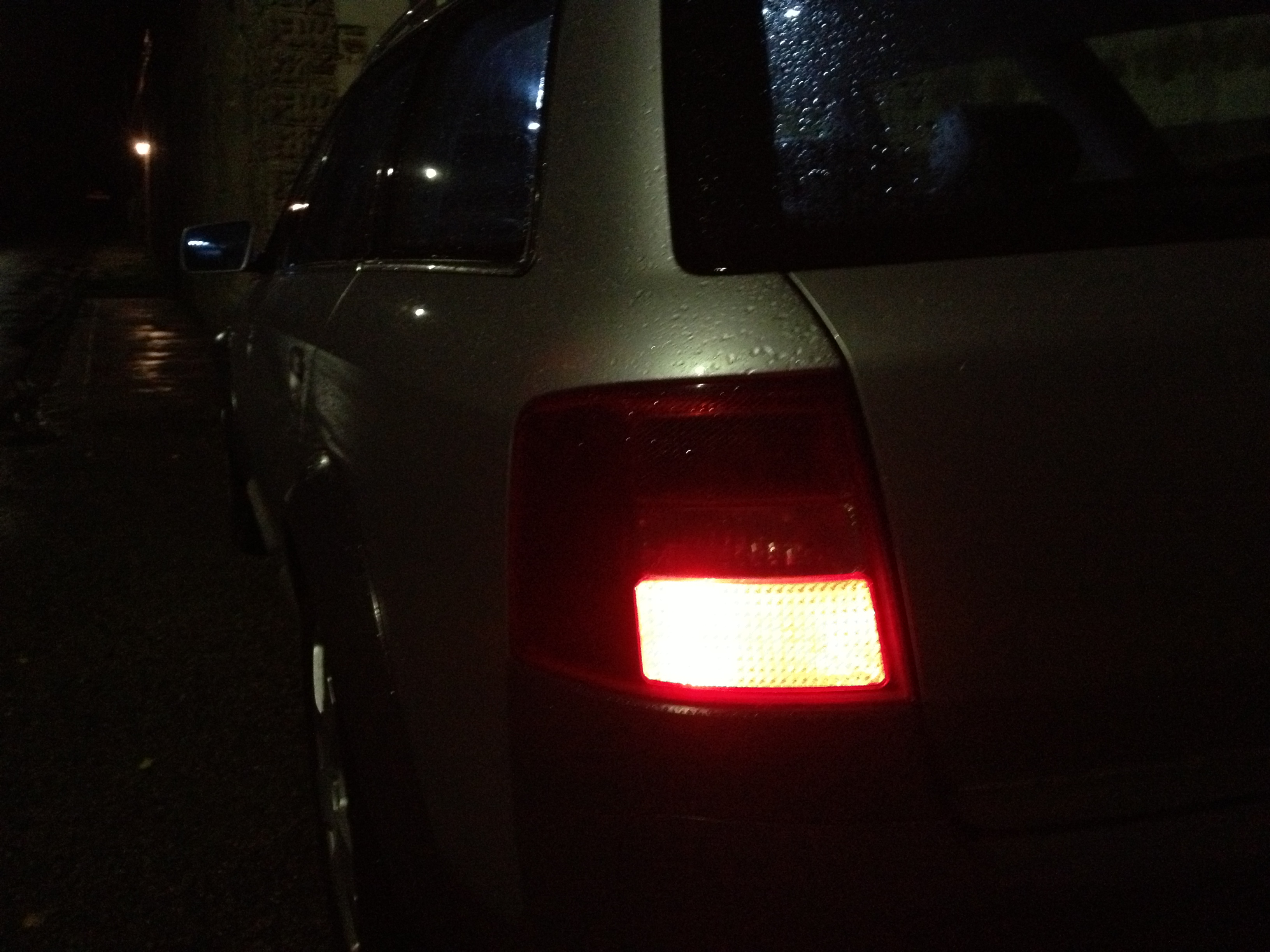

Au passage petite question: je trouve que ça éclaire pas bcp en marche arrière, existe t'il des ampoules plus fortes pour l'arrière? Ou une autre solution?
Sinon je vais monter une rampe de phares rectangle Hella mais pas sûre que ça passe au CT!
Tu peux poser un a-b "cidié ou hella " rectengulaire, si faisceau vers le bas cela passe au C.T. Je l'avais fait sur mon range et jamais de soucis
Peut-être que tes ampoules sont simplement fatiguées (trop anciennes) :coucou:
Je plaisantai Oli! Je vais commencer par mettre des ampoules neuves pour voir, sinon Pierre me proposait de me brancher sur le faisceau des AB...
Oui humour c'est une audi pas un tracteur anglais :MdrDevil: .
de mémoire elle sont en 5w tu peux passer en 21w "pardon j'ai pas fini ma liste c5)
En fait c'est comme l'AB arrière c'est du 21 Watts d'origine, existe t'il des ampoules ayant le même culot mais plus puissante???
Et ta platine elle est pas oxydée?
Sinon sur gti2 ou autre site tu peux trouver des ampoules plus votre
Passage du facteur ce midi, je crois que j'ai trouvé une source!!!
Il y en a une qui a une forme différente, je serai curieux de savoir dans quel modèle elle va:

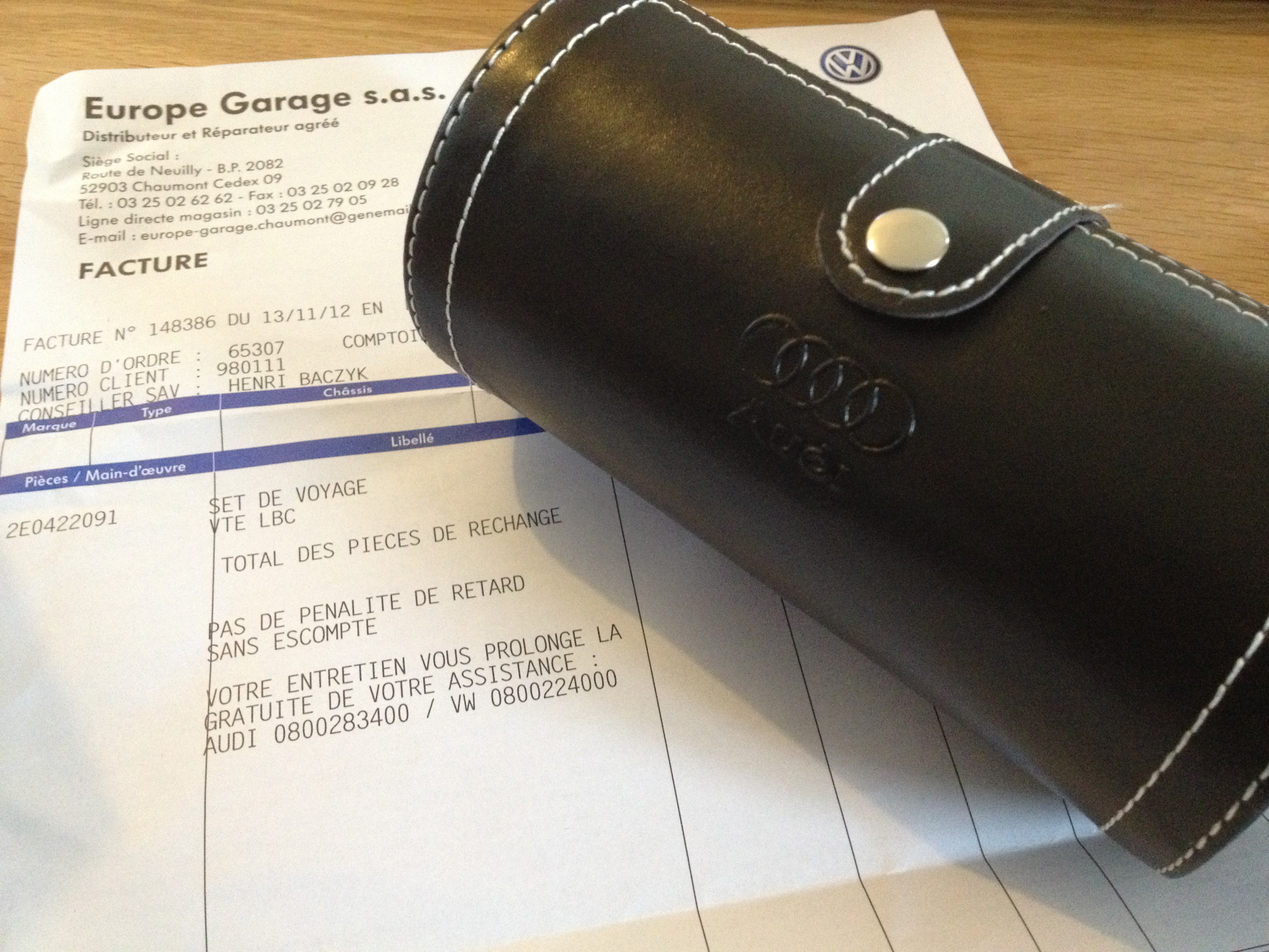

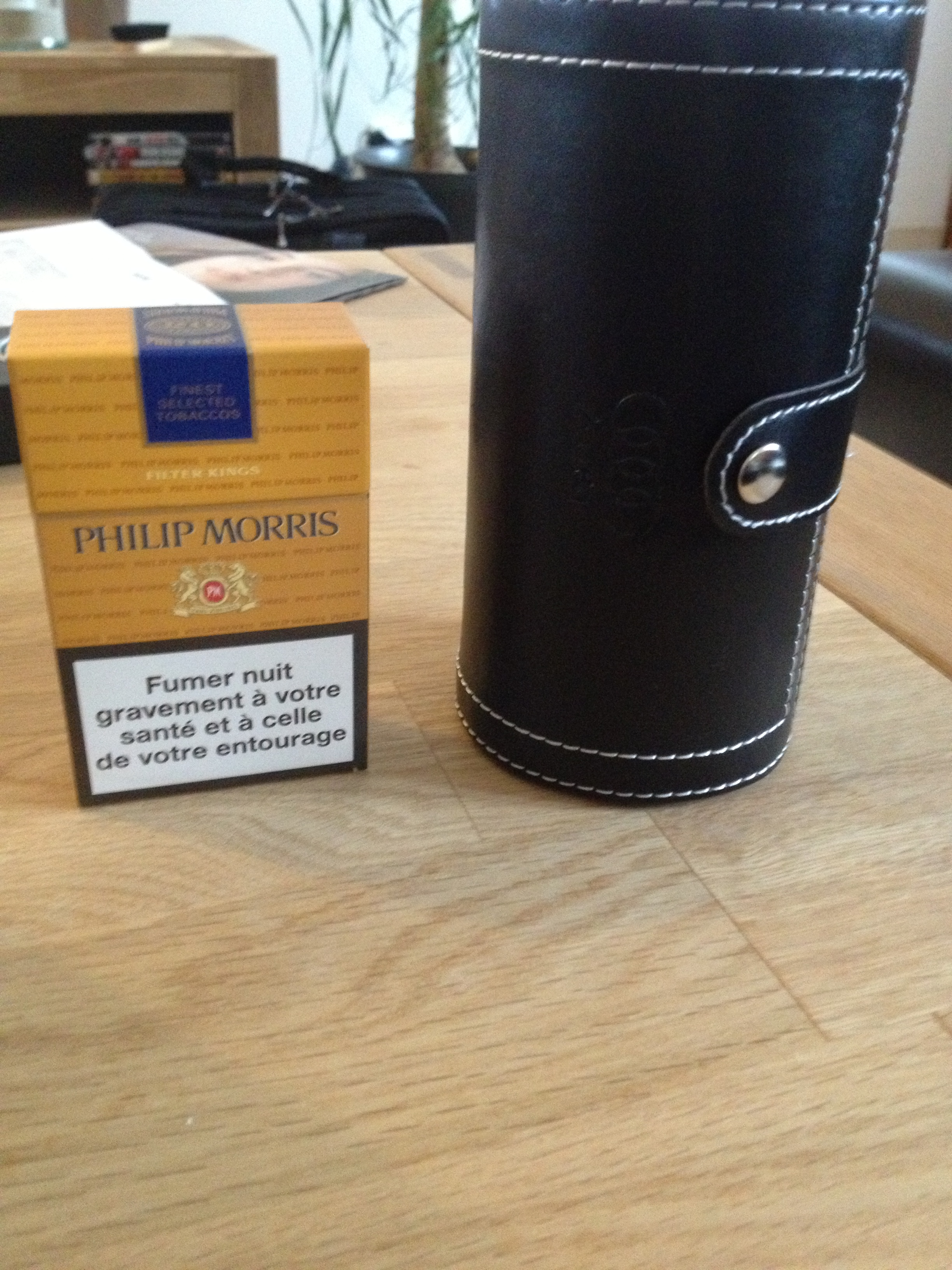

Sinon j'ai reçu aussi un set de voyage Audi, c'est vraiment sympa:
J'ai mis un paquet de cigarette pour l'échelle, c'est très compact!

Sinon j'ai monté le support de plaque phase 2 et là je passe aux feux arrières de phase 2, photo à suivre...

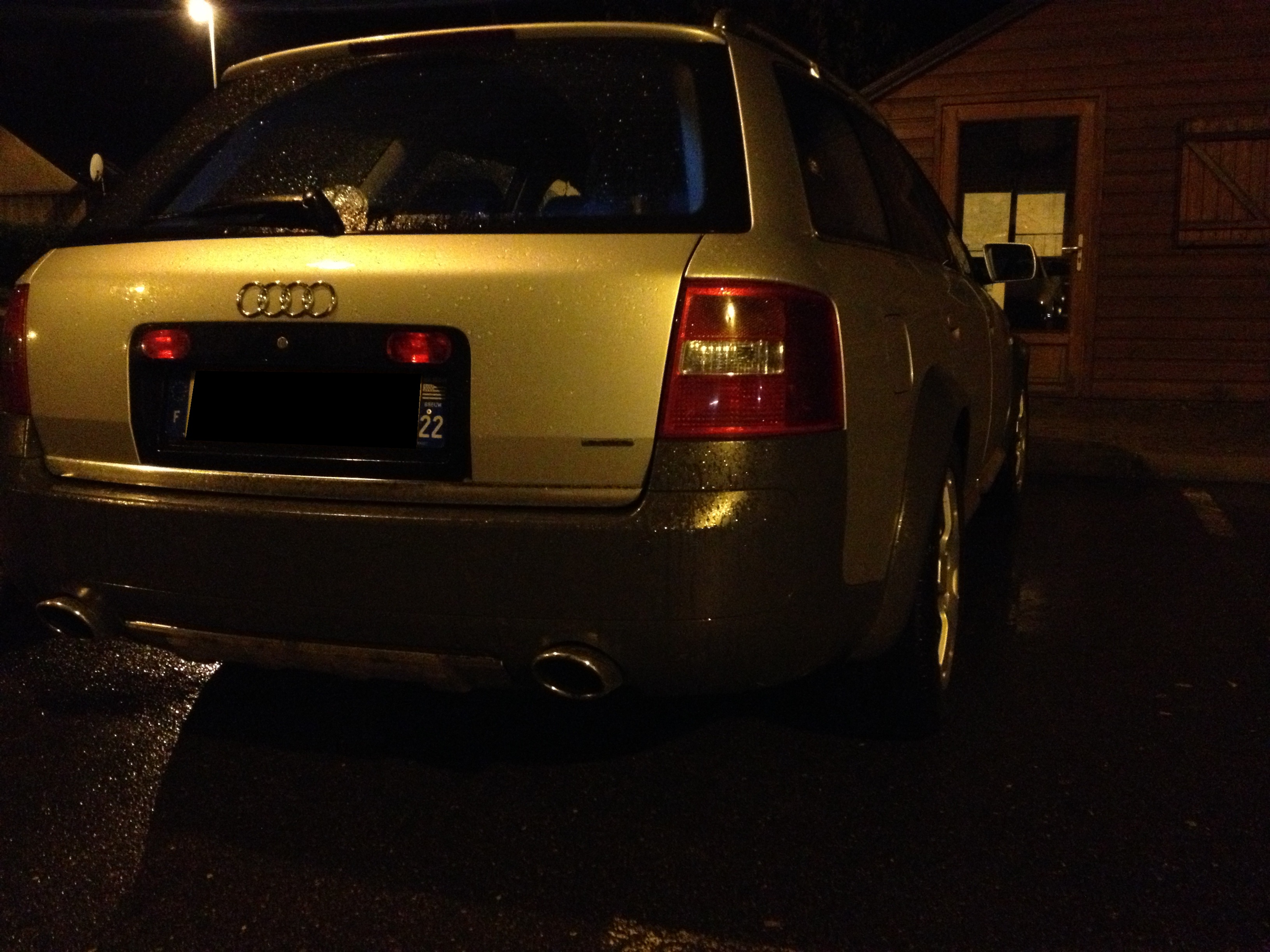

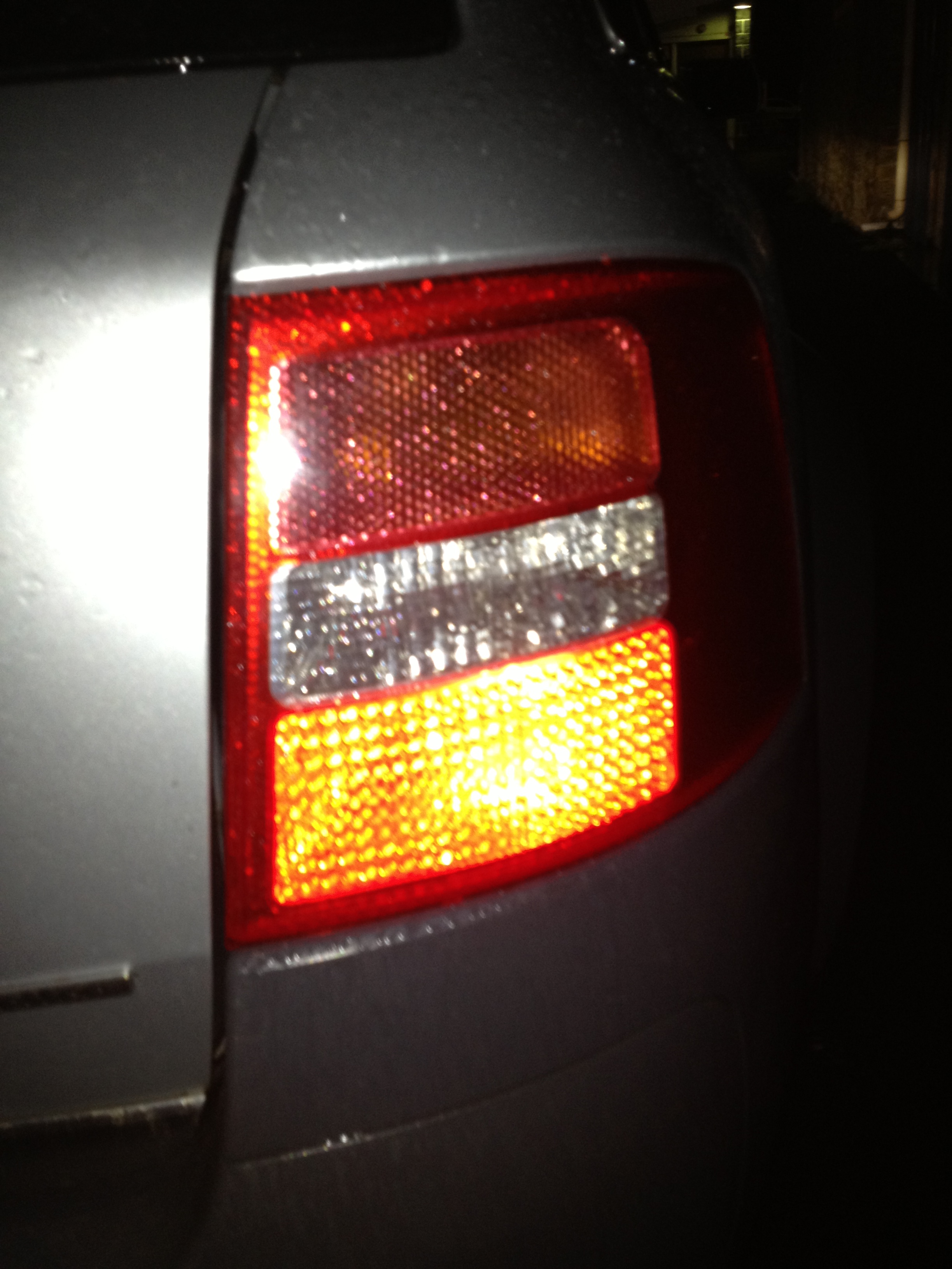

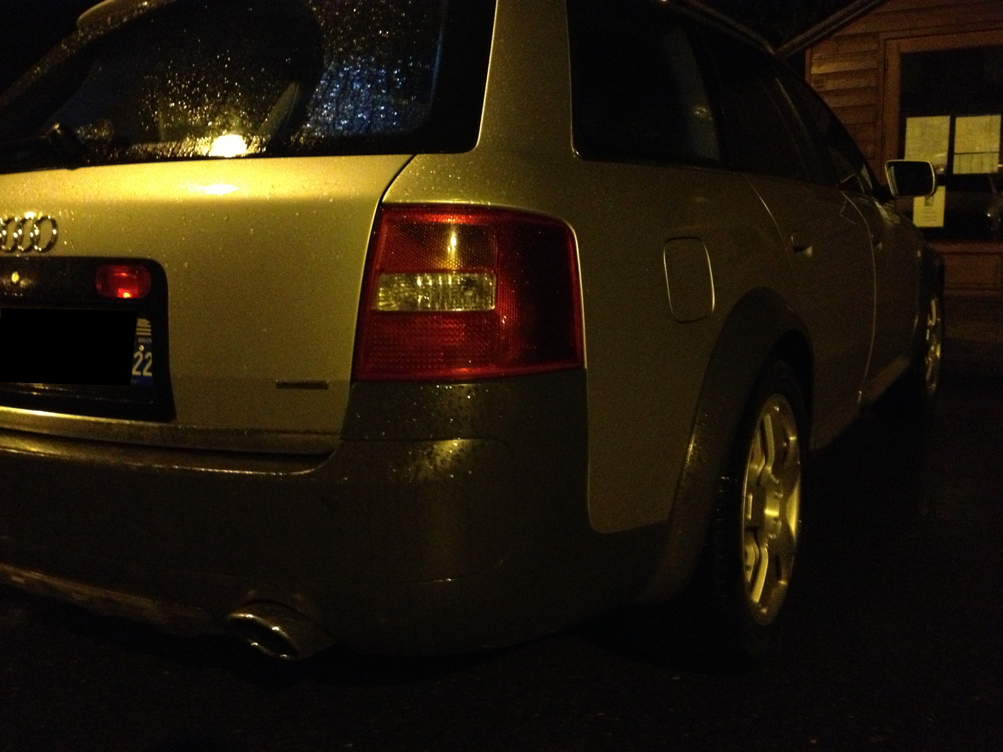

Sinon montage des feux arrières, c'est du Plug&Play pur et dur donc rien de bien compliqué, photos à suivre...
Alex a éclairé mes lanternes! Je vous en fait donc part:
Donc ce modèle...
img1285w.jpgimg1286oq.jpg ...va dans les A4 de 2001 à 2005 et la petite noire...
img1288hq.jpgimg1292ec.jpg ...va dans les derniers Q3!
En attendant d'avoir peut être un jour des feux à leds, il me reste plus qu'à trouver le garage de Poljan..., j'ai donc monter des phases 2.
La différence se fait au niveau des feux de recul, sur les phases 2 c'est blanc alors que sur les phases 1 c'est un peu fumé, le "quadrillage" ou la structure du plastique diffère aussi.
Quand je les ai reçu j'ai même eu un doute, je pensais avoir reçu des phases 1!
Comme je l'ai dit plus haut c'est Plug&Play:
A mes yeux ça change vraiment l'arrière, peut être parce que c'est nouveau et que mon regard se porte dessus mais je suis content du résultat!

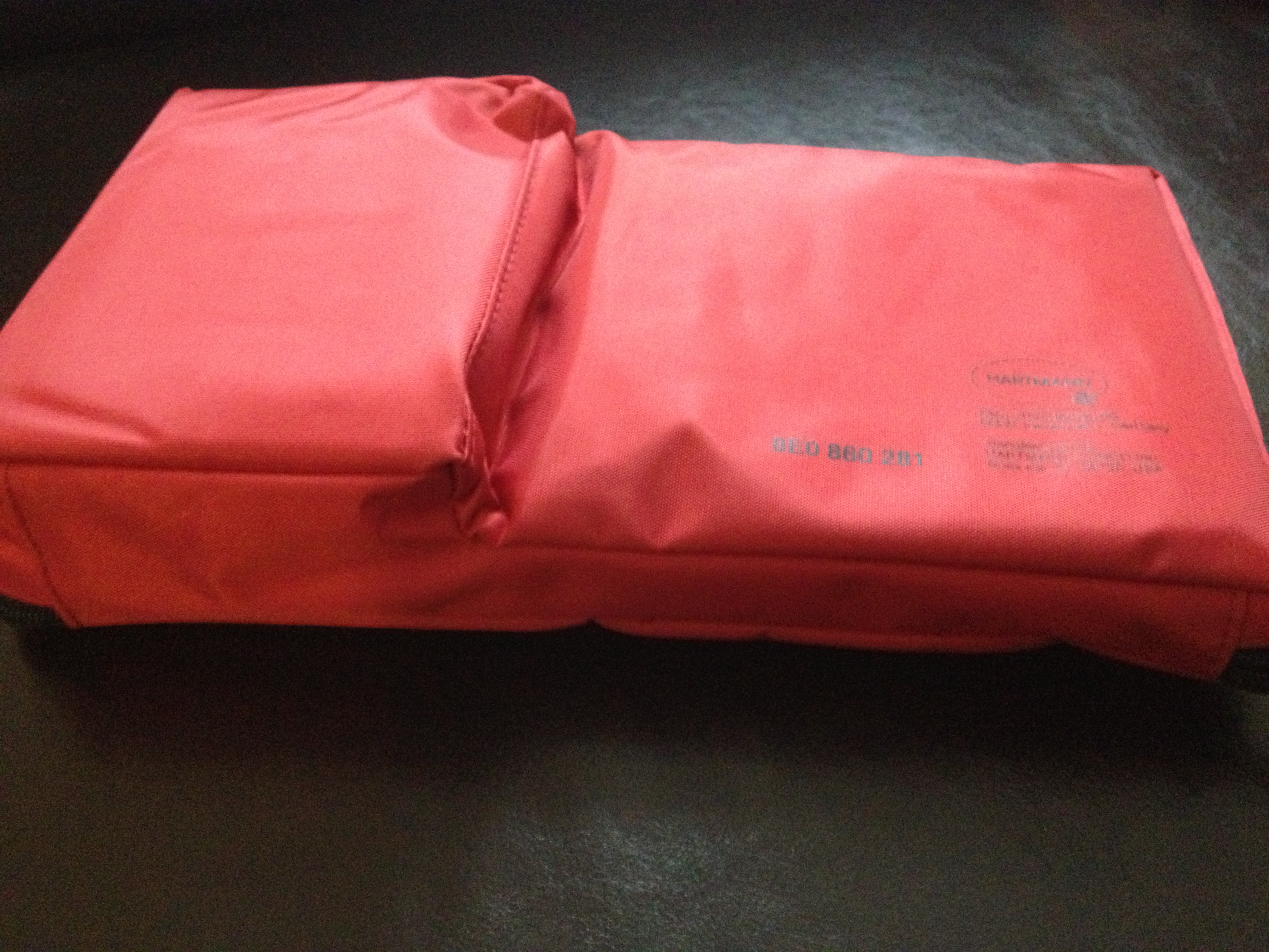

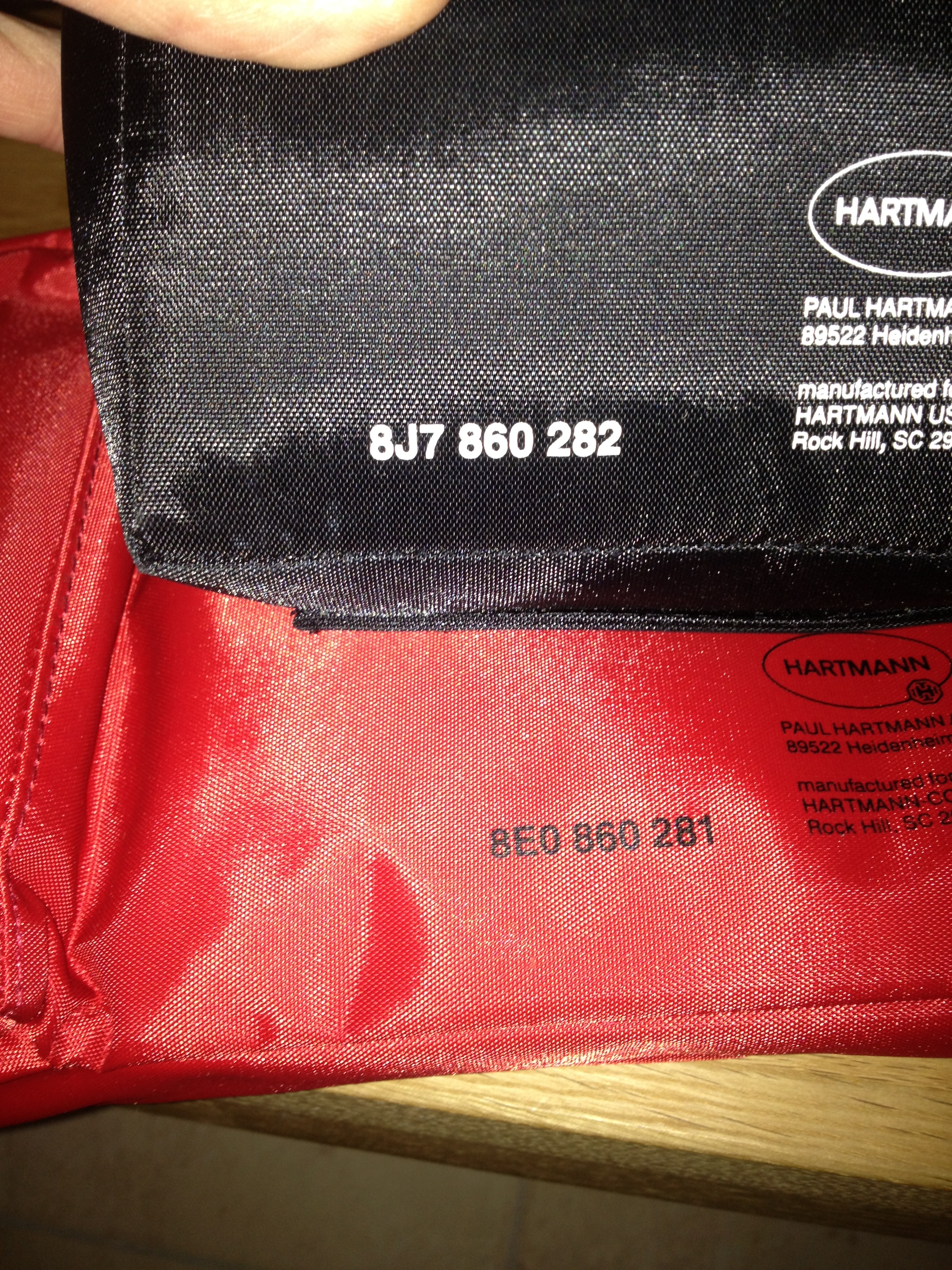

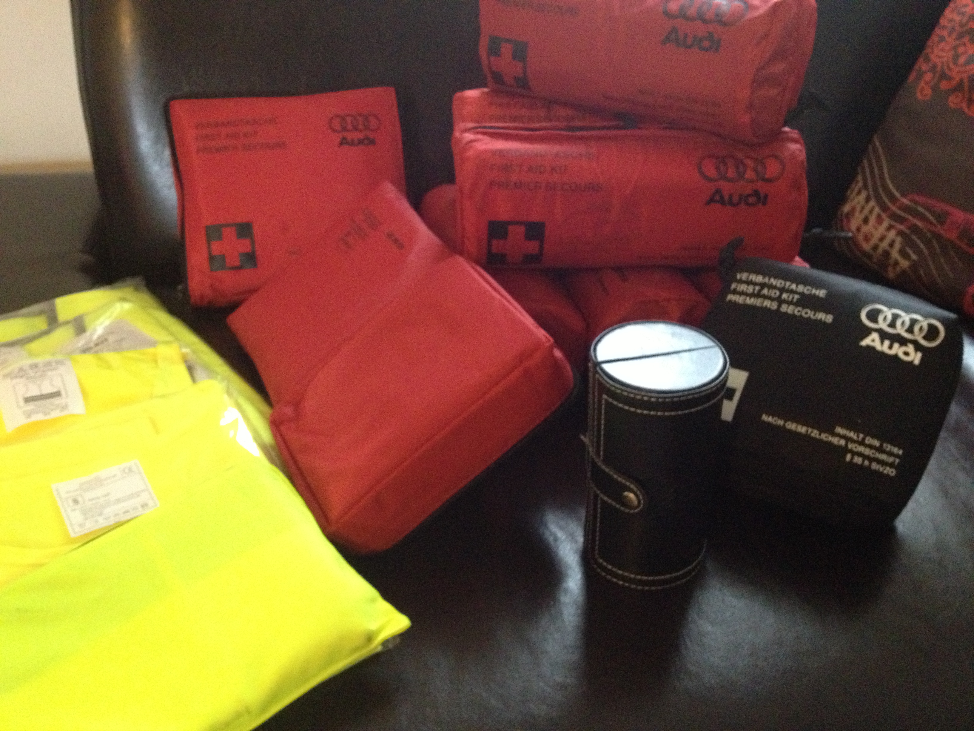

Heu au fait j'ai pas pris la mienne de trousse car je sais pas laquelle va dans l'accoudoir arrière, pourrait tu m'aiguillé François la dessus?
J'aimerais bien avoir la trousse pour la voiture derrière.
Oui Vladi j'avais vu ton photo montage, ensuite j'en ai vu une en vrai et ça me plait bien!
Pour les trousses, en fait elles sont faites pour aller dans l'accoudoir arrière. Si je prend la plus grosse que j'ai eu jusqu'à présent bah tu peux en mettre deux!
LA mienne vient d'allemagne et j'ai la trousse dans l'accoudoir AR je peux regarder la référence sur la housse
En fait elles ont toutes le même contenu, c'est juste la forme qui change. Dans la mienne j'ai mis une petite rectangle, finalement je mettrai peut être la plus petite noir. Si tu veux "la" référence pour A6 de ton année, il y a de fortes chances que j'en ai pas.
Je pense que le volume de l'accoudoir de nos A6 soient dans le plus grand de la marque.

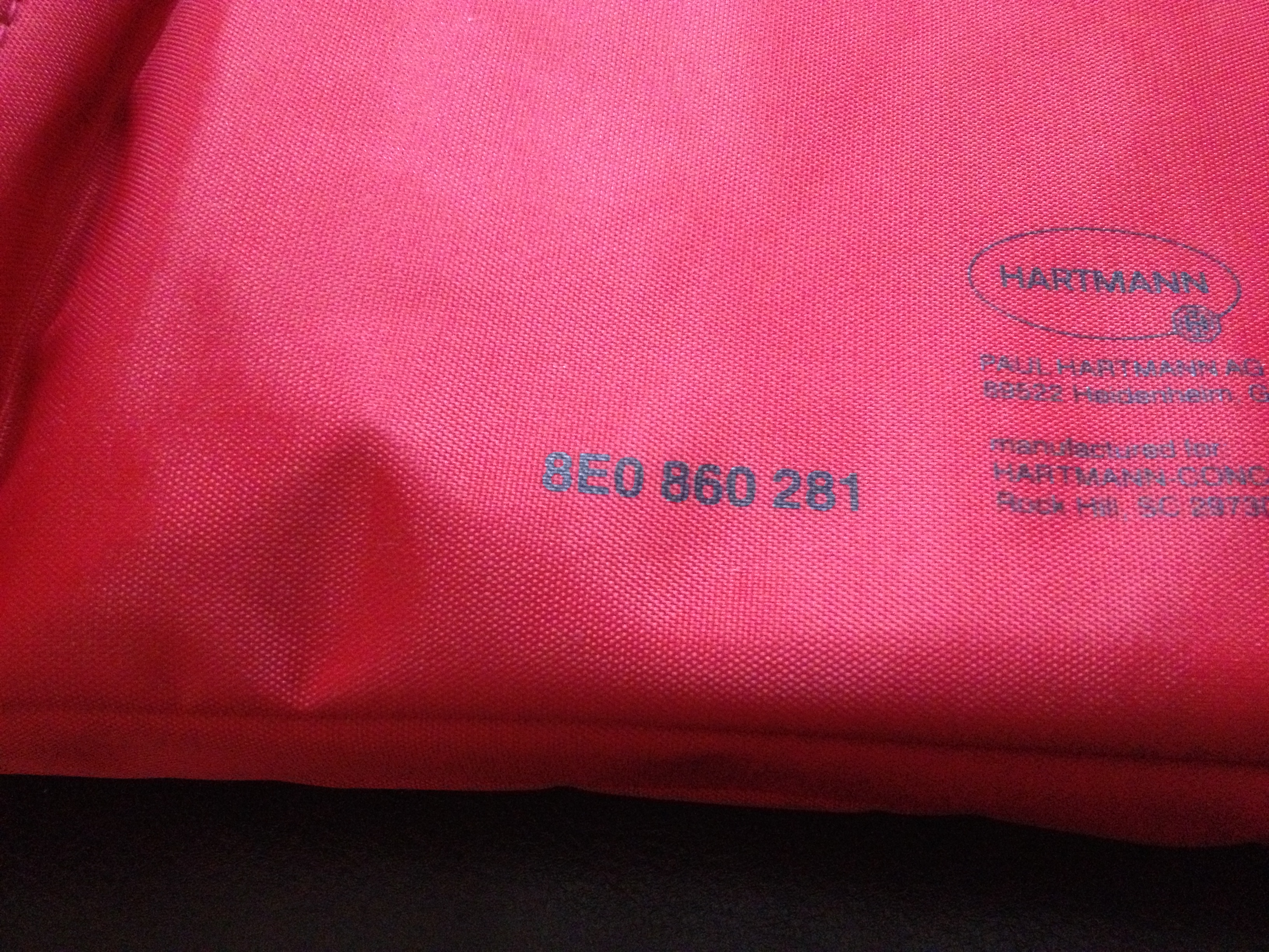

J'ai ça comme références:
8 P0 860 282
8J7 860 282
8P0 860 282 A
8E0 860 281
Ok je vais voir ça alors, mais si j'en prend une ça rentrera normalement alors?
Je verrais ça.
