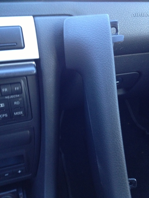

Le support de plaque série 1, est dans quel état.
Cela pourrait m'intéresser, car le mien est fissuré.

Vladi je te prend des photos demain en détail et t'envoi ça en MP. Il n'est pas fissuré ou rayé.

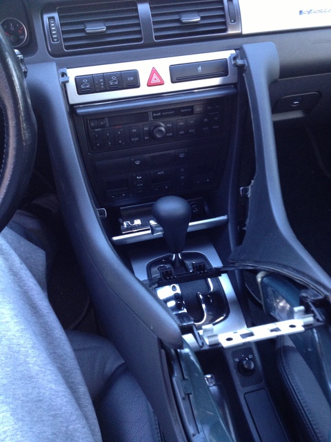

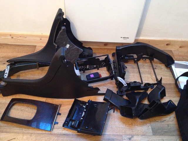

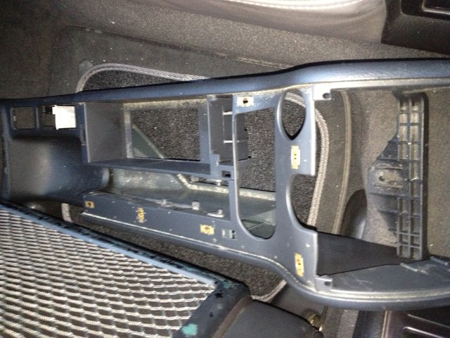

Pour expliciter mes propos au sujet du passage au double din et pour répondre aux questions voilà ce que j'ai acheter:
J'ai tous les conduits d'air, la visserie, les habillages, j'ai également la partie arrière:
Bref je suis content j'ai tout.....sauf que finalement ça n'est pas la bonne couleur!
D'où ma question, peut on garder la centrale d'origine:
J'ai l'impression qu'il n'y a pas de grosses différences. Quand ça sera démonter, je serai fixer!

Tu peux laisser la console centrale. Je pense qu'il n'y a pas de soucis....
de memoire, y'a 2 refs de console centrale.. Peut etre une histoire de points de fixation des accessoires??
as tu essayé de mettre un coup de polytrol, pour voir si le noir ne deviendrait pas plus noir ?
Je n'y ai pas pense, je vais faire un test sur la partie arrière...
Visuellement je trouve que c'est aussi large, j'aurai tendance à penser comme toi Pierre, mais bon si c'est comme le support de plaque qui me semblait identique!
Je vais tt de même me lancer en essayant de garder ma console de base. Vu que j'ai la bonne cage le reste c'est de l'habillage donc y'a peut être moyen de bricoler proprement.

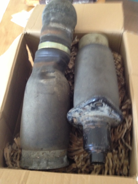

Dans le premier, j'ai un boudin arrière d'occasion que j'ai eu à pas trop cher. Le vendeur a changé ces deux boudins par précaution, un seul fuyait, il a donc vendu celui qui est sain. En complément il m'a donné un vieux boudin avant, je vais le découper pour analyser un peu comment c'est fait concrétement.

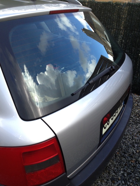

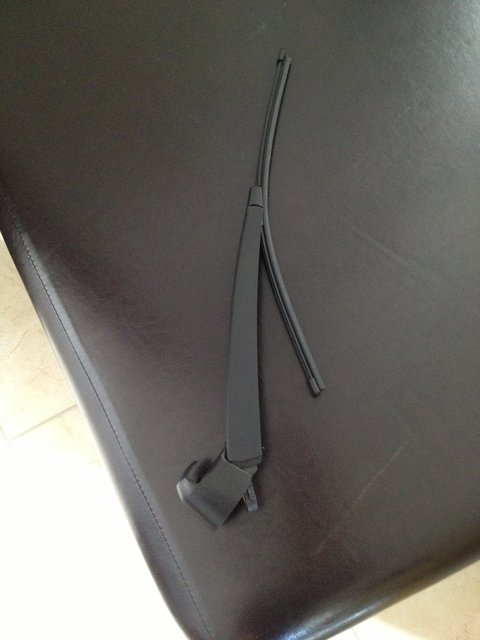

Dans le second colis, j'ai reçu un essuie-glace arrière Aérotwin. Ca va finir l'arrière de l'Allraod! C'est vrai que c'est vraiment plus joli que le bras d'origine!
Une fois monté:
Certes c'est pas du OEM, c'est du chinois, mais le rapport qualité/prix est tout a fait correct. Le seul truc c'est le cache de l'écrou qui est en plastique mais peint façon granuleuse pour faire croire à du métal...
Mon colis de boudins:
Je vais traiter le boudin arrière en préventif avec mon Notubes, le mettre en pression puis enlever le produit superflu.

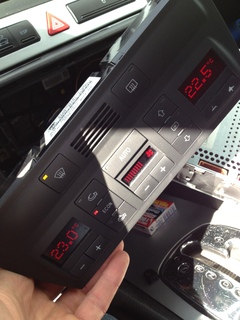

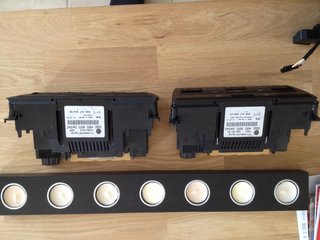

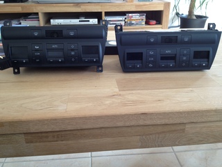

Dans l'idée de voir si je peux garder ma console lors du changement de cage, j'ai démonté la clim pour voir un peu. La différence se fait au niveau des fixations:
(toujours ce problème de couleur, d'origine "satinschwarz" celle que j'ai eu "Soul")
A ceux qui se lancent dans la modif, je pense qu'il est jouable de garder son bloc clim d'origine et ça restera propre.
Après plusieurs tests je pense devoir tout changer en fait. La console aussi...
J'y verrai plus clair quand tout sera démonter.

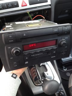

Pour le moment je compte monter le poste Audi Symphony, problème avec le vendeur nous avons cherché le code dans les différents documents et impossible de mettre la main dessus. J'ai donc appelé Audi, il faut venir avec la voiture et le poste pour qu'ils branchent leur appareil afin de déterminer que le poste n'est pas volé et ils me donneront le code en échange de 45€.
Autre CC, il faut venir aussi mais ils ne m'ont pas parlé de prix par contre ils veulent une facture que je n'ai pas.
La donneuse est en règle puisque j'ai la photocopie de la CG, c'est une A6 accidenté revendue pour pièce à un tiers. Je ne pense pas que ce tiers est une société enregistrée par contre, donc pour la facture???
Avez vous une idée pour récupérer ce code? Vagcom?
Je ne pense pas qu'à terme je garderai ce poste, j'opterai pour une seconde monte ou un RNSE à pas cher si l'occasion se présente. Donc ça m'ennuie de donner 45€ à Audi pour ce poste...
Une bonne chose tout fonctionne:
Je suis en sécurité le poste est "Safe"!
C'est vraiment mieux avec ce bras et le support noir! reste les sorties à mettre et fini!

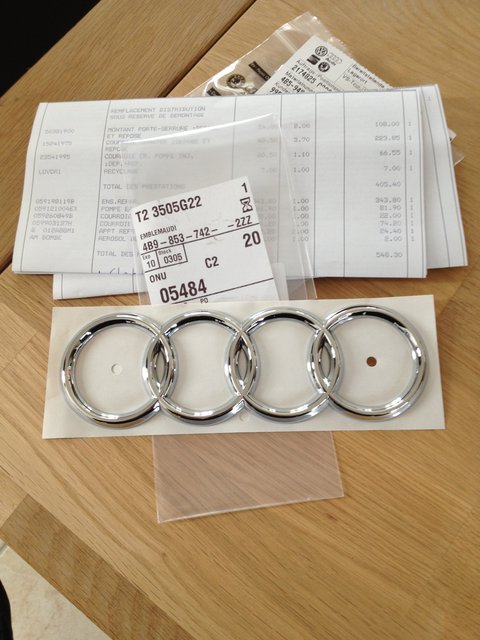

Ce matin je suis aller chez en CC Audi pour récupérer mes anneaux:
Ca brille! Si vous avez des astuces pour la pose je suis preneur, histoire de pas coller ça de travers ou décentré!
Sinon ils m'ont remis un devis pour la distri, c'est honnête je m'attendais à plus. Le total s'élève à 1140€ sans le calorstat et sous réserve que le démontage se passe bien...
Ca c'est sûr ils font toujours des réserves. :reflexion: :reflexion:
C'est-y qu'ils ont peur de pas savoir démonter correctement. Sont-ils pourtant pas des pros? LOL
C'est marrant je leur ai dit un truc dans ce style et il m'a expliqué que certains galets pouvaient se gripper sur ce moteur notamment un galet tendeur. Le problème c'est que je n'ai pas assez de compétences pour remettre en question ce qu'il m'a dit!
